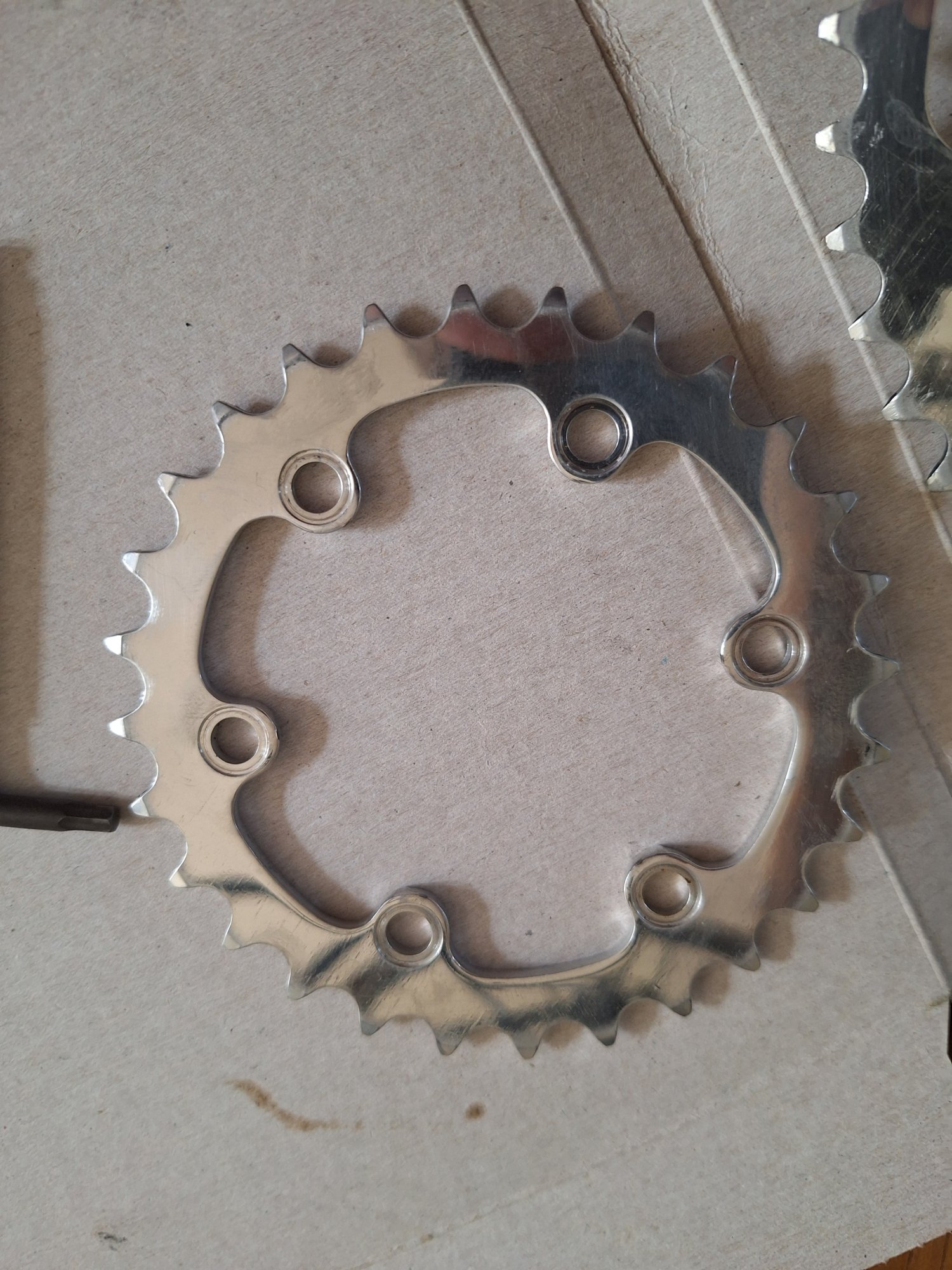

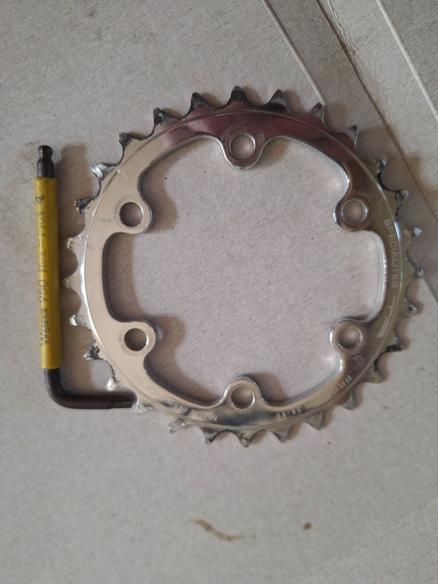

moin ,
ich habe mir ein grosses kettenblatt gekauft (52)
für mein raleigh competiton (carlton workshop, also bsa)
das hat diese" metall nubis" (also steighilfen ) dran.
lager ist tange mit 115 mm achse/welle.
nach dem montieren merkte ich nun das die steighilfen sich öfter
am kleinen kettenblatt verhaken ,bzw. wenn man auf kleinem blatt schaltet
wird unten die kette von den steighilfen mitgenommen/verhakt sich.
hatte noch nie auf diese "kleinen dinger" geachtet.
habe auch mal die welle getauscht.
also 1mm längere seite zur kurbel,
aber das bringt nichts.
kettenlinie sieht eigentlich okay aus.
brauche ich ein längeres tretlager /bzw. längere welle mit zb 117 mm?
oder einfach die kleinen dinger abflexen, bzw. ein anderes ketten blatt besorgen ??
danke.

Bei Ner längeren Welle ändert sich der Abstand zu den Blättern nicht

Wenn du die Kettenblätter um 1 oder 2 Loch gegeneinander verdrehst, falls das möglich ist, funktioniert es dann?

Das Problem dürfte im Zusammenspiel der Kettenblätter mit der Kette liegen, ohne daß die Wellenlänge eine größere Rolle spielt. Ist das neue Blatt evtl. schmaler und moderner als das vorherige (also z.B. 10fach anstatt klassisch aus der 5fach-Zeit)? Und paßt deshalb möglicherweise die (alte breite) Kette nicht zum neuen Blatt mit seinen Steighilfen?

muss ich ma probieren,
da bin ich noch gar nicht drauf gekommen,
gibt es da ne regel?
Manche Blätter haben einen Stift für einen möglichen Kettenabsprung zum Kurbelarm und einen Hinweis für die Positionierung. Aber wenns 2 Hersteller sind, ist das theoretisch nicht wichtig, den Nuppi für Kettenabsprung könnte man falls verschraubt, auch woanders eindrehen, wenn man neues Gewinde schneidet.
