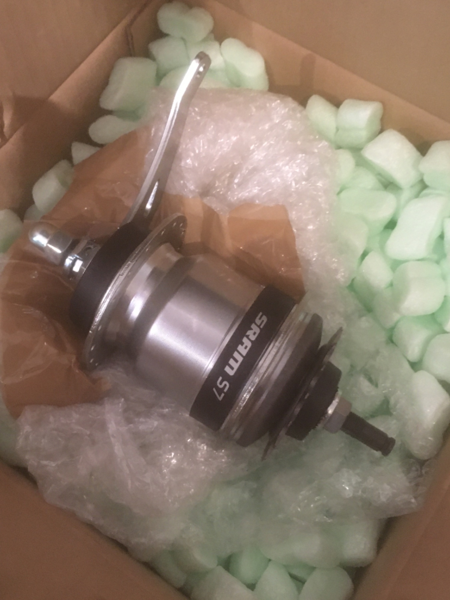

Lass sie besser zusammen wenn das Spiel i.O. ist, normal braucht es ein Montage Werkzeug, wenn man auch das Planetengetriebe zerlegt, zumindest habe ich es immer mit dem Werkzeug gemacht, da ich es hatte. Die Nabe ist an sich robust, die Clickbox, und Drehgriff waren/sind die Schwachstellen.Kurze Frage: Ich habe vor 2 Jahren die nicht mehr richtig schaltende SRAM S7 meiner Frau komplett zerlegt, geölt, gefettet und wieder zusammengebaut. Ging erstmal wieder, dann wieder nicht mehr. Ich habe dann den Drehgriff samt Zug und Clickbox getauscht. Ging zunächst, dann wieder nicht mehr.
Ich habe die Nase voll und jetzt eine identische NOS S7 Nabe bestellt.
Frage: Demontiert man sowas vor dem Einbau und schaut nach der Schmiering und dem LagerSpiel oder baut man die einfach ein und ist glücklich?
Danke. Dann mache ich das so und verzichte auf das Öffnen,
Na dann mach sie auf, und ersetze das Fett. Was bei der Nabe verharzte, waren das Schaltröhrchen, und der Stift da drin, der ist dann so schwergängig, daß es die Clickbox, und den Drehgriff dahin rafft, wenn man versucht mit Gewalt zu schalten, deshalb immer nur an der Stelle Oel,kein Fett. Im Gegensatz zu Shimano ,alle 2 Jahre Wartung /Reinigung im Oelbad , war das bei Sachs/SRAM nicht vorgesehen, aber je nach Einsatz von Vorteil.Danke. Dann mache ich das so und verzichte auf das Öffnen,
Die Naben wurden bis 2017 hergestellt,
Das Fett da drin ist also mindestens 8 Jahre alt. Das schockiert dich also nicht?!
Ich erinnere mich, dass man sehr genau auf die Stellung der Planetenrädchen achten musste, da waren aber kleine Markierungen dran, das lies sich mit etwas Geschick hinbekommen…
Warum sollte man was öffnen was neu vom Hersteller kommtKurze Frage: Ich habe vor 2 Jahren die nicht mehr richtig schaltende SRAM S7 meiner Frau komplett zerlegt, geölt, gefettet und wieder zusammengebaut. Ging erstmal wieder, dann wieder nicht mehr. Ich habe dann den Drehgriff samt Zug und Clickbox getauscht. Ging zunächst, dann wieder nicht mehr.
