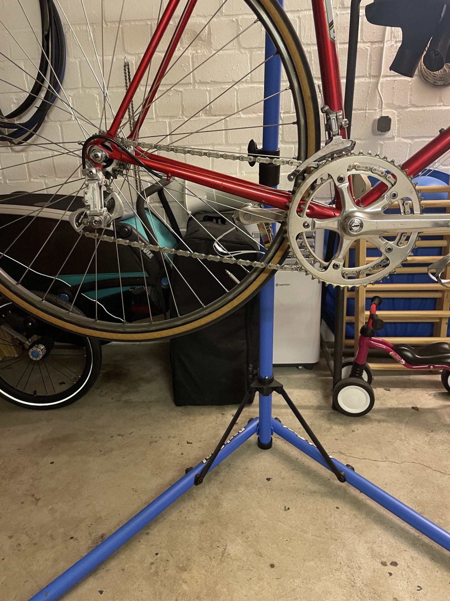

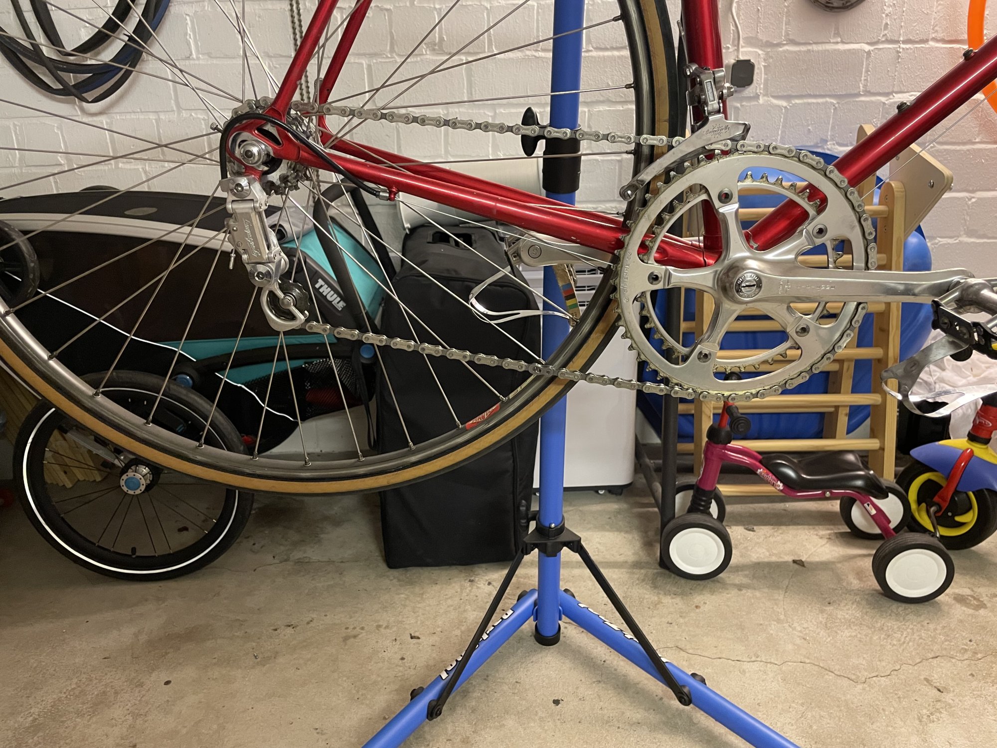

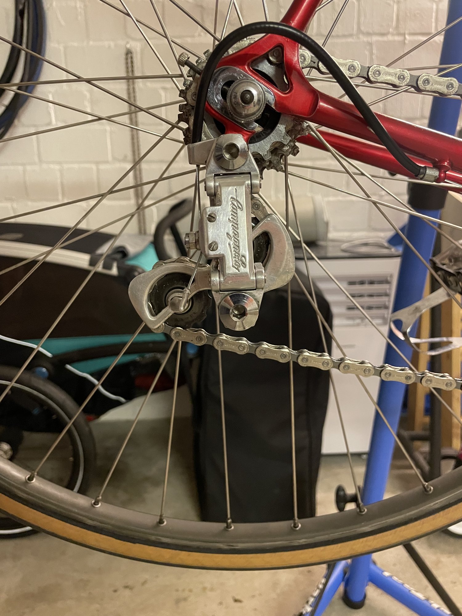

Anhang anzeigen 1688100Anhang anzeigen 1688101Anhang anzeigen 1688102Anhang anzeigen 1688103
Hier sind die versprochenen Fotos, ich habe die Schraube am Schalthebel gerade eben noch ein bißchen anziehen können. (Nicht angeknallt)
Ich hatte auf einer kleine Proberunde vor der Tür das Gefühl das es deutlich besser geworden ist und das krasse Krachen von heute Mittag weg war. Ich werde morgen früh mal eine größere Runde drehen und dann berichten. Kann es denn tatsächlich auch draran liegen das quasi das Schaltwerk zu stark für den zu laff eingestellten Schalthebel war?
Mal abgesehen davon das der Kranz nicht mehr der beste ist.
Beste Grüße
Sven
Das ist ein mir bekanntes Beispiel für eine nicht funktionierende Kombination aus Zahnform und Kette.
Ich habe vor einiger Zeit einen nigelnagelneuen Maillard (Sachs) Zahnkranz mit einer neuen 808 Kette montiert und hatte das gleiche Phänomen wie du.
Lösung: andere Kette (Sedis) oder anderer Zahnkranz

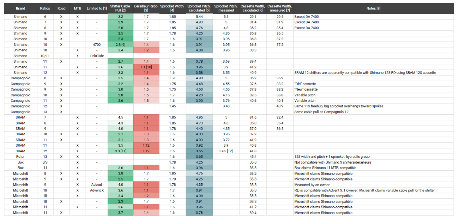

Ähm, da sehe ich XT, ist das = XTR in der Hinsicht?
Wird immer wieder gefragt, dabei ist die Antwort doch so leicht zu finden.
https://sheldonbrown.com/dura-ace.html
Diese Frage wird hier alle paar Wochen mal wieder gestellt und z.B. dort beantwortet:
https://sheldonbrown.com/dura-ace.html#alternate
Die alternative Seilklemmung verändert das Hebelverhältnis, z.B. um DA74xx Shifter mit nicht-DA74xx Schaltwerken zu verwenden.
Kassetten-ritzel-abstände, Schaltwerksübersetzung und Schalthebel - Was geht in welcher Kombination zusammen - Info 1 - Info 2 - Info 3
Der Link hier ist auch noch ganz gut (enthält auch die DA 7400 Messungen)
