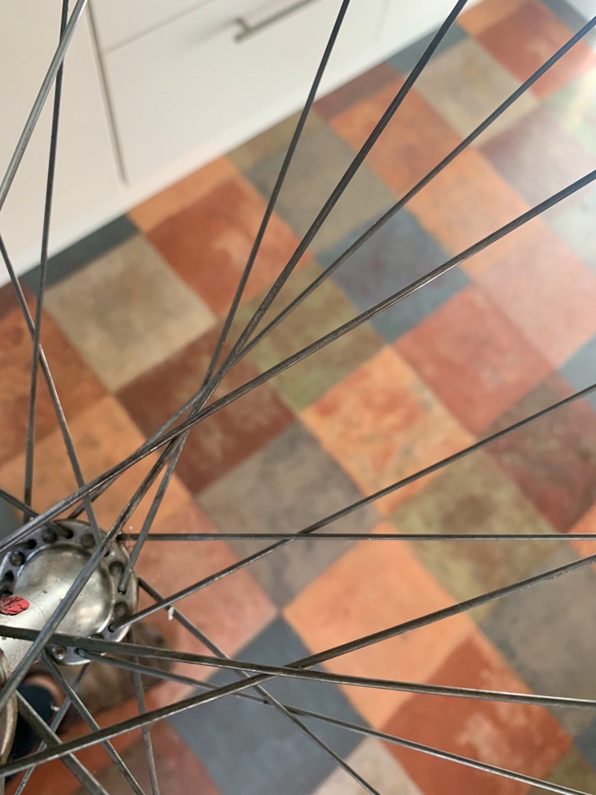

Da hilft nur ausspeichen und durch verchromte oder Edelstahlspeichen ersetzen. Die verzinkten Speichen bekommst Du nicht blank .
Habe es mit Zitronensäure getestet und es wird wieder blank, macht aber Arbeit...

Anmerkung :
Zink ist erst korrosionsbeständig erst wenn sich an der Oberfläche eben durch natürliche Korrosion eine Zinkoxydschicht gebildet hat , dann stoppt der Vorgang ( im Gegensatz zu Stahl der immer weiter oxydiert(rostet) bis er weg ist) , die Zinkoxydschicht sieht aber so mattgrausilber aus , wird die verletzt bildet sich immer eine neue , allerdings nur solange noch Zink da ist , verzinkte Speichen immer schön blank zu polieren ist also keine gute Idee , irgendwann ist das durchpoliert , Stahl ist die Oberfläche und damit Rost .
Anmerkung :
Meine Räder sind ja nicht dauerhaft der Umwelt ausgesetzt und werden regelmäßig gereinigt und mit einem öligen Lappen abgewischt. Ich glaube kaum das ich da etwas kaputt poliere...
Wird der Glanz durch Reaktion Zink und Zitronensäure erreicht oder durch die schmiergeldende Wirkung der Krümel ?
Wenn letzteres dann könnte man auch Kochsalz nehmen
Ja , wenn man die Speichen anderweitig vor Korrosion schützt ist das ja auch o.K. , aber ich habe schon gegenteiliges Erlebt , verzinkte Speichen der teuren Harley echt durchgeputzt und sich dann über den partiellen Rost aufgeregt....🤣

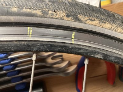

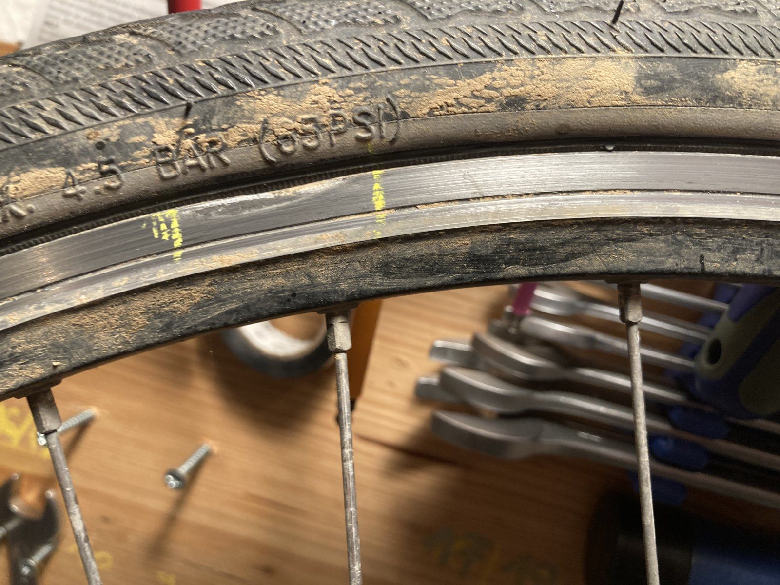

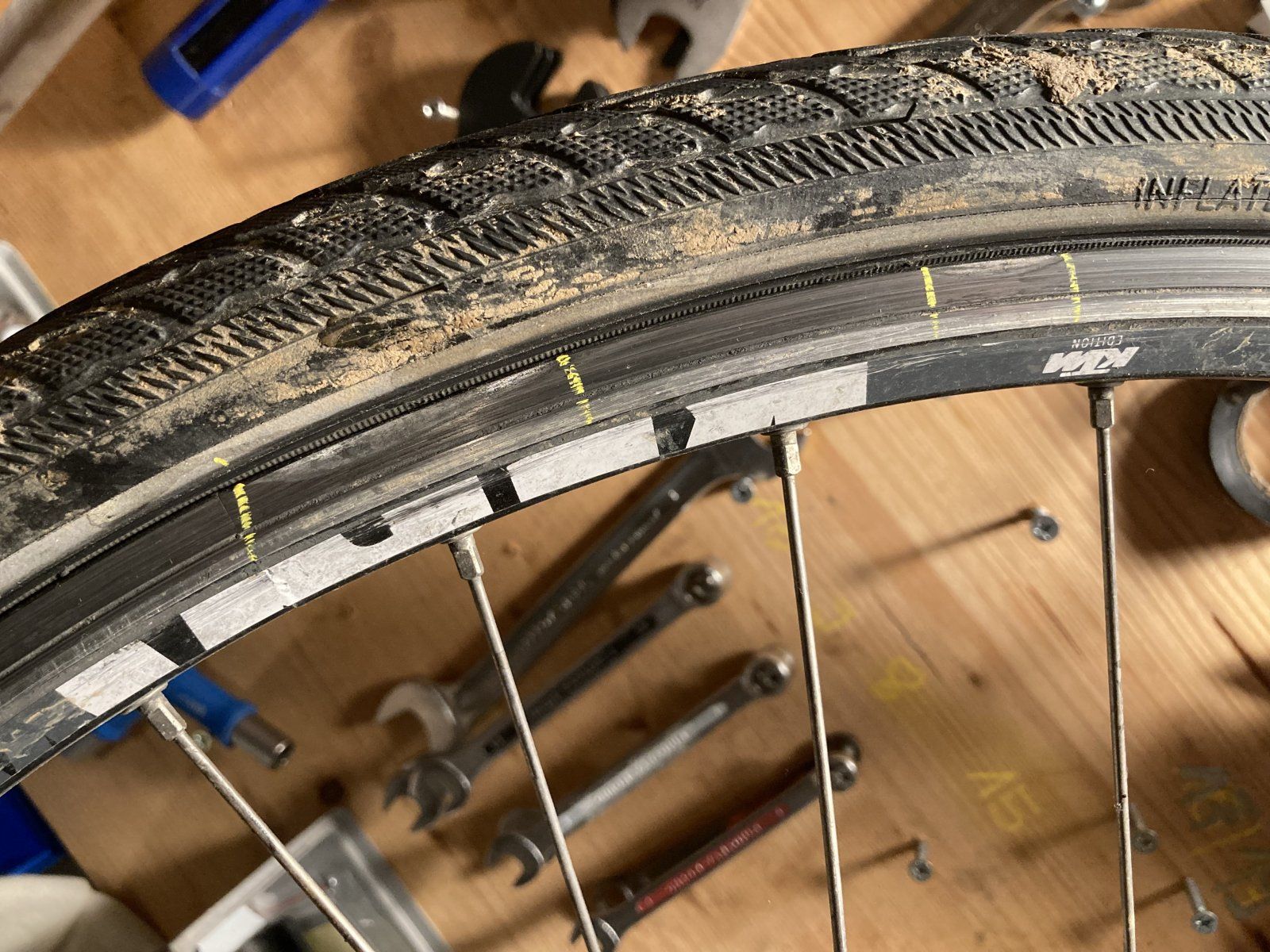

Eher eine Interessensfrage, fahren will ich das Teil nicht mehr und mit basteln ist da auch nix- wie schafft man so ein Schadensbild an einer Felge? Immer zu wenig Luft und dann ordentlich gegen den Bordstein?
Ist sowohl am Vorder- als auch am Hinterrad.. die Bilder zeigen aber alle nur ein und dasselbe Laufrad … 😨
Oder ev. völlig schmerzbefreit mit ungeeignetem Werkzeug (Schraubendreher zum Bleistift?) den Mantel von der Felge abgehebelt?
Hab' ich aber so auch noch nicht gesehen.

Da vermackelst du nur den Rand. Das sind typische Dellen vom Bordstein. Ich kenne da Menschen, die fahren einfach volle Kanne gegen den Bordstein, in der Hoffnung, dass das Rad da schon hochkommt. Meine Frau kommt auch nur zu mir mit der Bitte, mal aufzupumpen, wenn der Druck schon Richtung 1 bar liegt. Dass da noch nichts passiert ist, wundert mich eigentlich.
