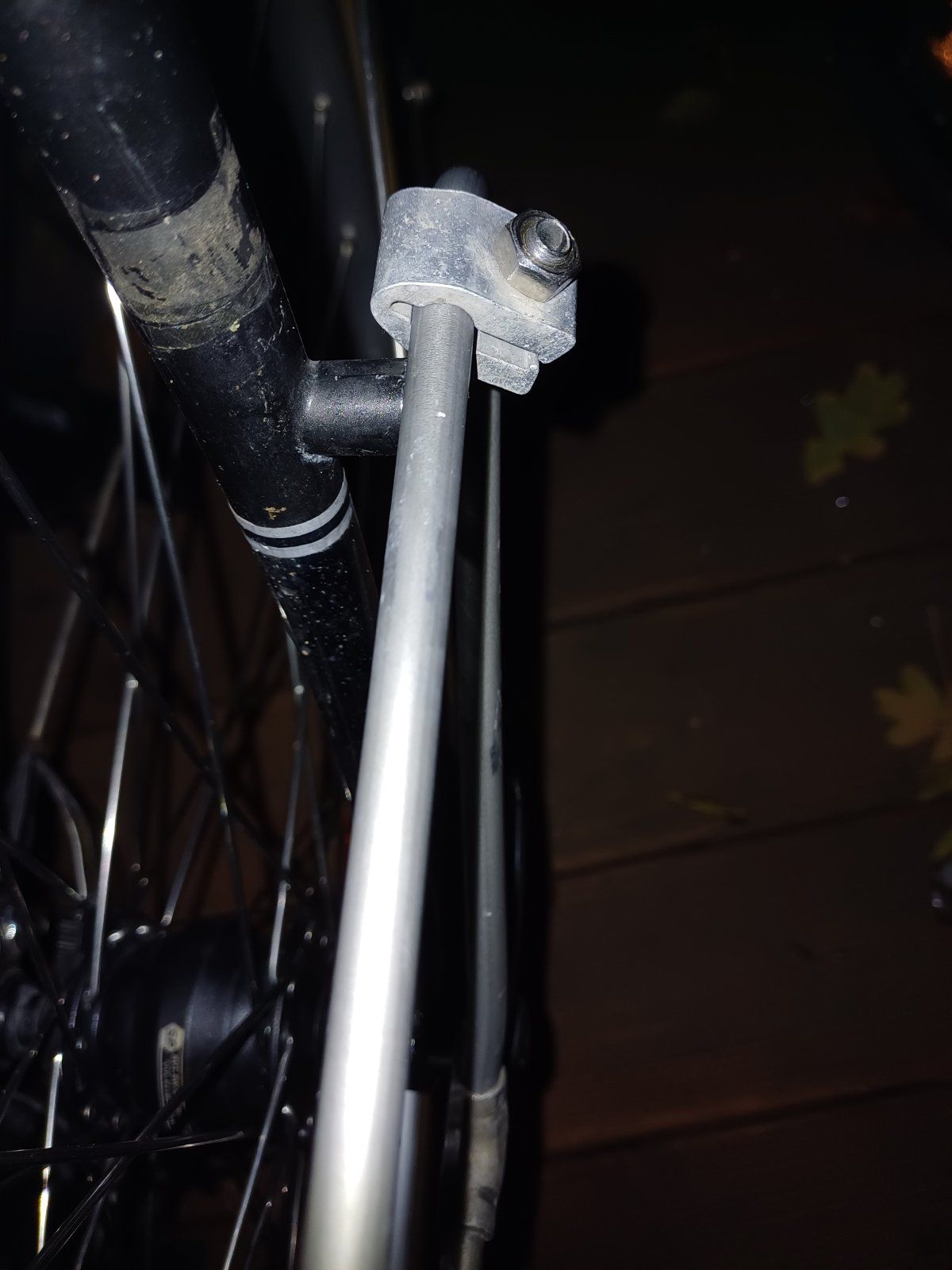

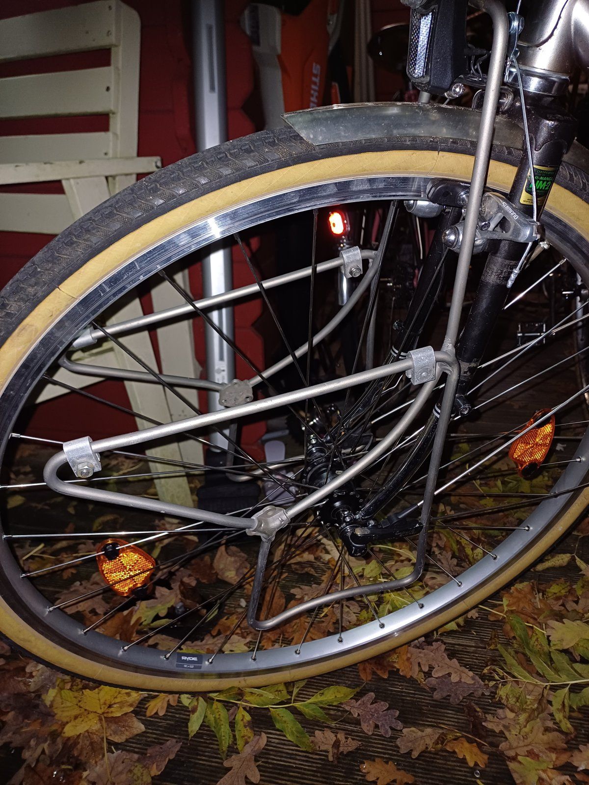

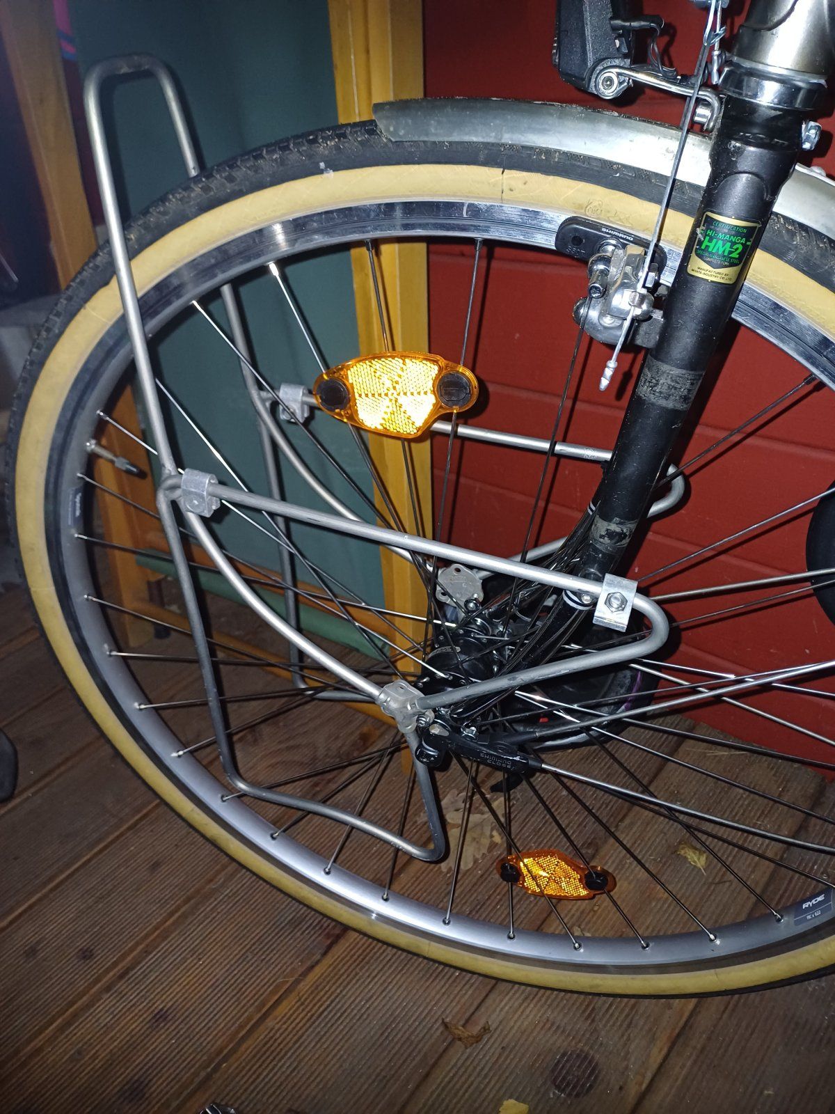

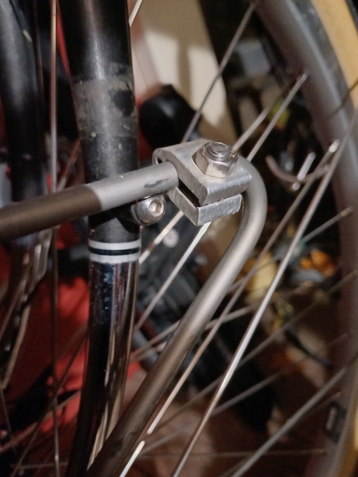

heute kam bei mir Lowrider an, wo ich mich frage, wie ich die Streben an die Ösen befestigt bekomme?
Vielen Dank
Gruß
Die Schrauben der Aluklemmen/Schellen gehören direkt in die angeschweißten Sockel an der Gabel, die Sechskantmuttern entfallen dafür. Evtl. brauchts dafür andere Schrauben (M6/M5) und Längen.
Beim Anziehen der Schrauben werden die Aluklemmen angezogen und klemmen dabei die Rundrohre des Trägers. Ob die Schrauben/Klemmschlitz dann über oder unter dem Rundrohr liegt, ist egal.
Kann ich übermorgen versuchen. Doch bleibt dann immer noch die Frage nach den Schellen.
Ohne dieses Gerät jetzt genau zu kennen vermute ich, dass du mit den Aluschellen den "Rutschbereich" der Packtaschen-Haken begrenzen kannst; die Schraube der hinteren Schelle kannst du direkt in den Lowrider-Sockel durchschrauben.
Ggf. musst du am unteren Befestigungspunkt noch ein Distanzstück verwenden um das Trägerkonstrukt nicht auf Spannung zu montieren (das mögen steife Aluträger nicht).
Die beiden hinteren Klemmen etwas nach vorne schieben, die untere Befestigung gehört hinter der Spannachse.
Achtung, das übliche Mass ist M5, Koga hat aber gerne M6 verwendet. Ob dieser Umwerfer sich gut umbauen lásst, dass ist die Frage.
Vielen Dank, damit ergibt das für mich einen Sinn. Ich dachte, deren einzige "Aufgabe" besteht darin, die Taschenhalter zu begrenzen/fixieren.

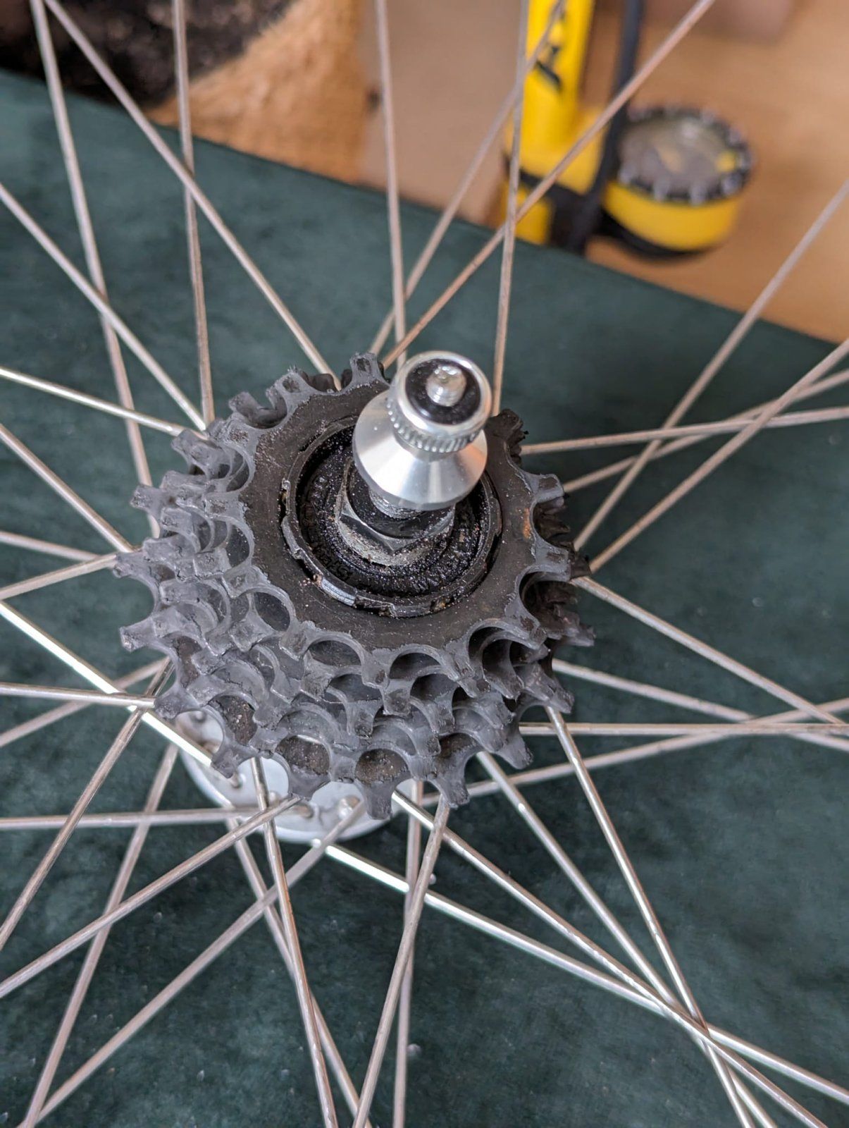

Uniglide Naben haben kein Gewinde für Lockringe. HG/UG-Naben haben sowohl ein Gewinde für den Lockring als auch ein Gewinde um ein Abschlussritzel aufschrauben zu können. Reine HG Naben haben kein Gewinde mehr für UG-Abschlussritzel auf dem Freilaufkörper.
Ja, das ist auch mein Stand. Würdest du vom Bild her einen Schraubkranz ausschließen?
Das ist kein Schraubkranz. Ich meine aber ein Gewinde für UG-Abschlussritzel erkennen zu können.
Danke für deine Einschätzung!
Ja, wo soll der Abzieher denn hin?
Genau das habe ich auch überlegt. Wusste aber nicht, ob es immer einen Abziehen braucht.. :D
Edit: Wie bekomme ich die Kassette oder die Ritzel runter? Das letzte Ritzel müsste aufgeschraubt sein oder? Ich vermute Mal mit zwei Kettenpeitschen sollte es klappen.

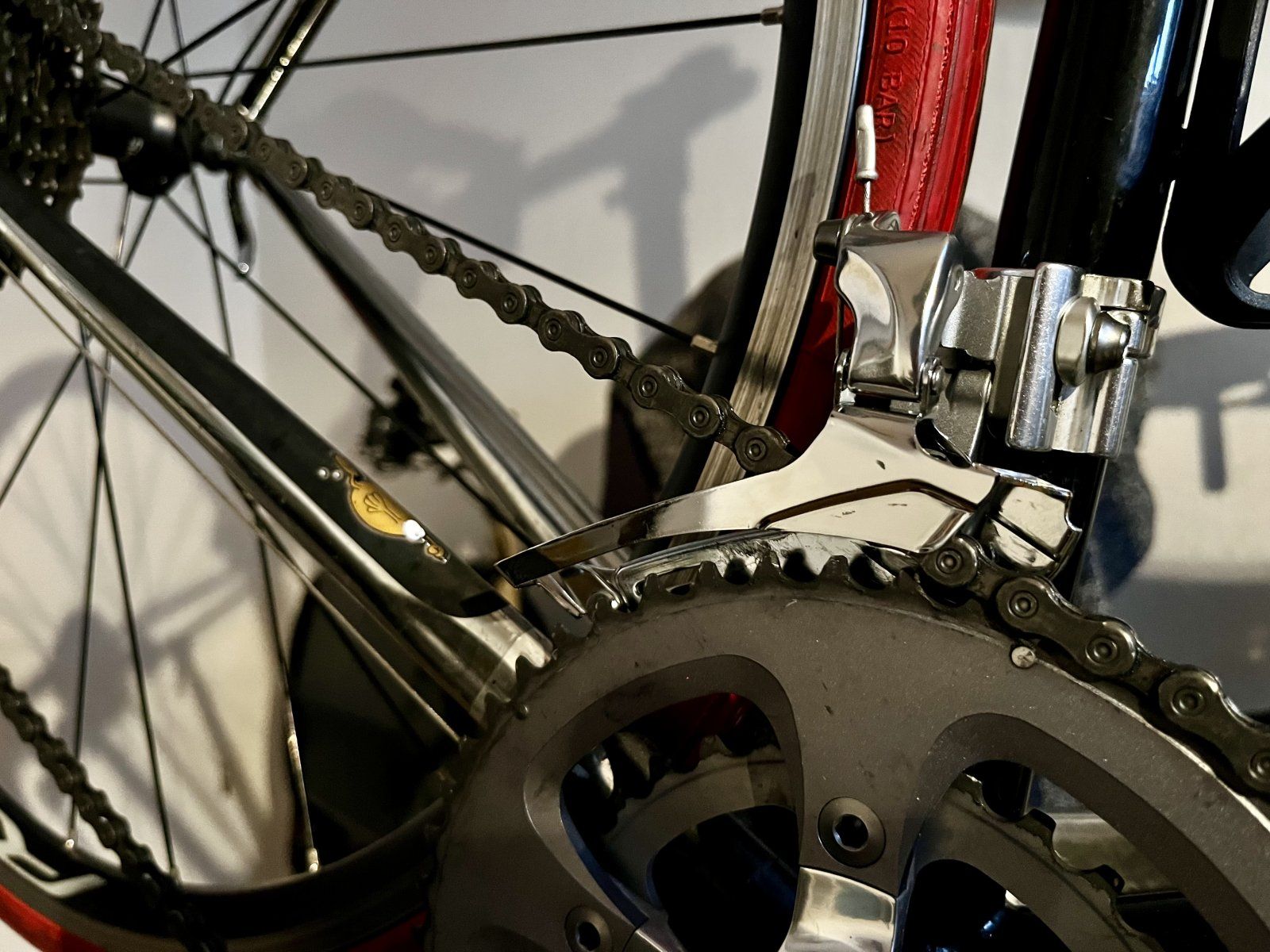

Die 7,3mm sind an der engsten Stelle, die Kette läuft aber etwas unterhalb in einer passgenauen "Rille". Das exakte Einstellen ist bei dem Umwerfertyp auch das Manko, es muss früh getrimmt werden.
Zurück zum 5600er: er ist schlicht zu breit. Ich muss das innere Leitblech soweit nach außen "zulassen", also die Begrenzungsschraube lösen, dass dann das äußere Leitblech eine große Lücke freilässt. Da passt die Kette locker durch und springt ab.
Ich frage mich, wie das jemals in der Gruppe hat funktionieren können?
Also Abstand der Kettenblätter (mitte-mitte) ca. 5-5,5mm.
Umwerfer ist einfach viel zu breit, siehe Bilder im Vergleich zu 10 fach GRX.
Danke für die Gedanken, sie brachten mich auf den Kern des Problems. Ich werde nach Lösungen suchen.
Kurzes Update:
Der FD4600 ist tatsächlich schmaler als der FD5600! Die Schaltung funktioniert damit einwandfrei, Problem gelöst.

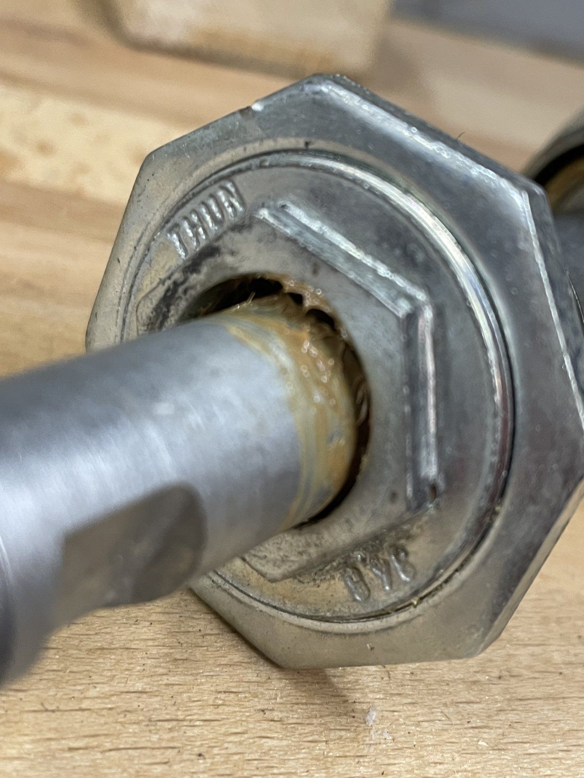

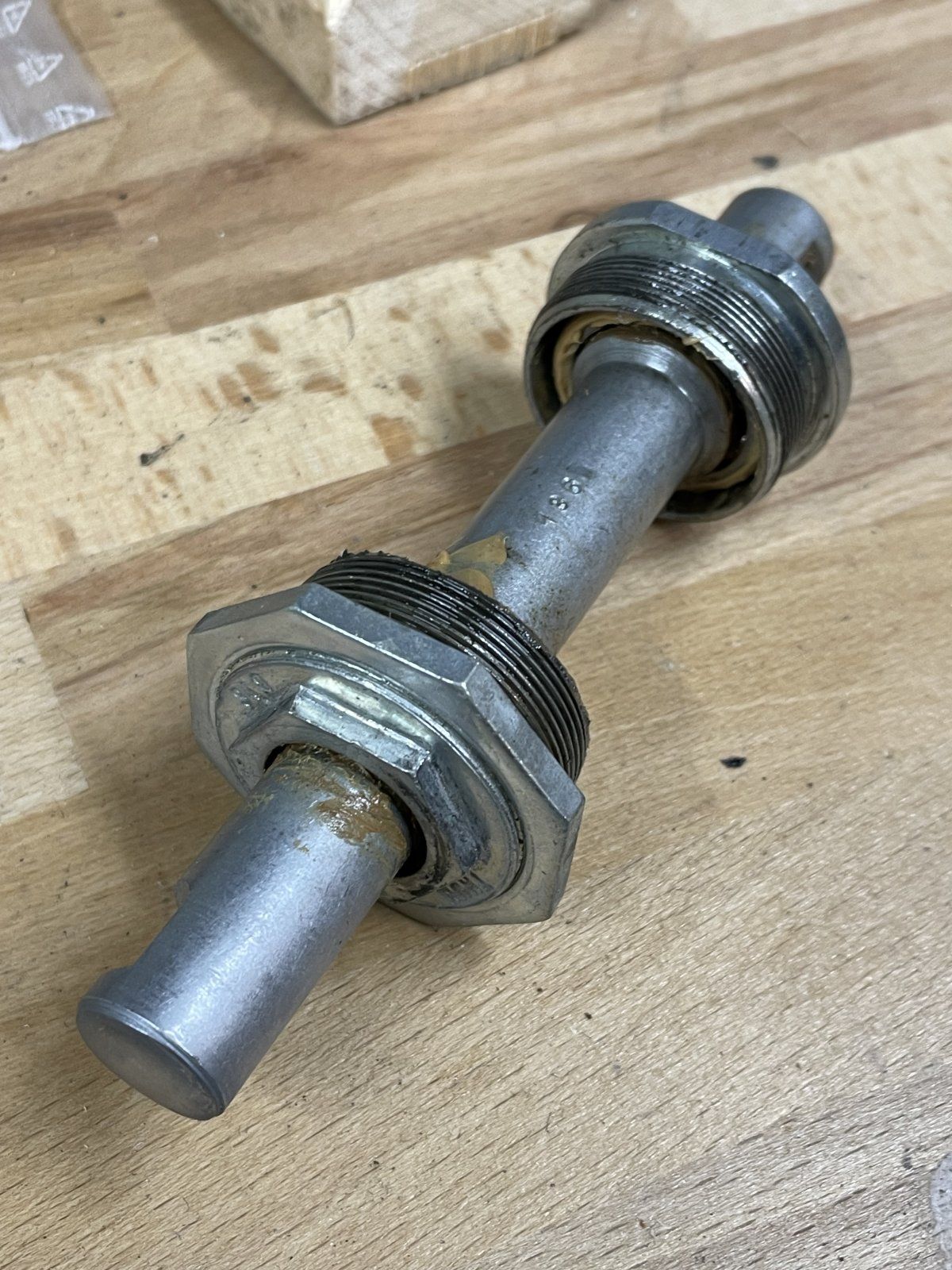

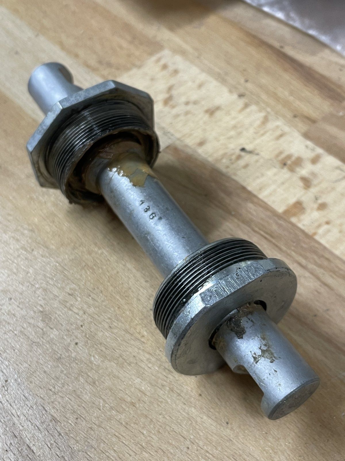

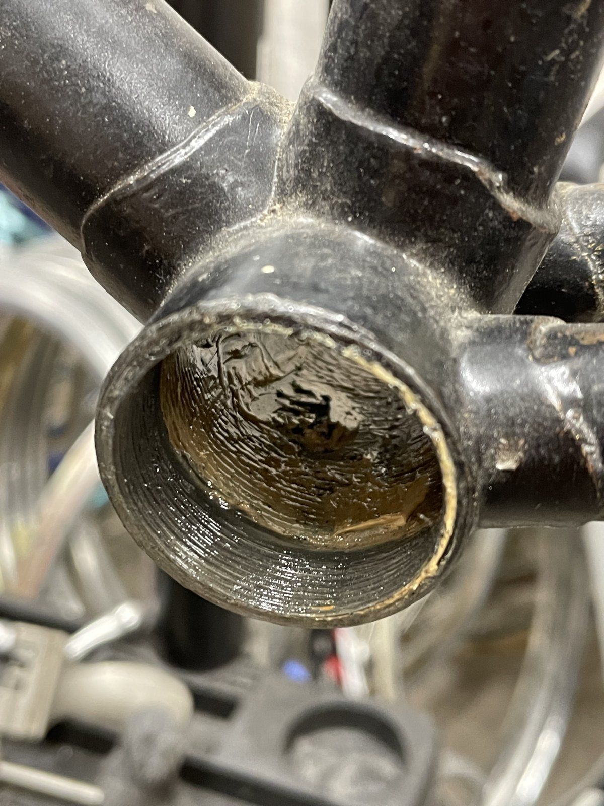

Habe hier ein einfaches Bauer Sportrad aus Anfang der 1950er. Rahmennummer: 18xxxxx. Verbaut war ein Thun-Innenlager. Ich bin von den Gewinderichtungen irritiert. (Gewindesteigung habe ich bislang noch nicht ermittelt.) Die rechte Lagerschale (Antriebsseite) hat ein Rechtsgewinde und die linke Lagerschale ein Linksgewinde. Das Innenlager schien optisch falsch herum eingebaut worden zu sein. Ich stehe irgendwie auf dem Schlauch. Kann es sein, dass das Tretlagergehäuse ab Werk falsch herum/gespiegelt verbaut wurde? Ich bin verwirrt.
Anhang anzeigen 1346923Anhang anzeigen 1346924Anhang anzeigen 1346925Anhang anzeigen 1346926
Falsch rum verbaut geht nicht, dann wären die Unterstreben ja vorn.
Vielleicht wurde das Gewinde zuletzt geschnitten und dies geschah verkehrt herum
stimmt! Da sagst du was.
Aber warum sollte man die Gewinde derart umschneiden?!
Dem recht "frischen" Fett nach war das Lager definitiv seit den 1950ern bereits mal wieder geöffnet.
Das Gewinde wird vor dem verlöten , ja sogar schon beim Hersteller des Gehäuses gefertigt , aber das hätte der Rahmenhersteller ja spätestens bei der Montage bemerkt...
Ich vermute das ist gewollt , nur warum 🤔🥴
