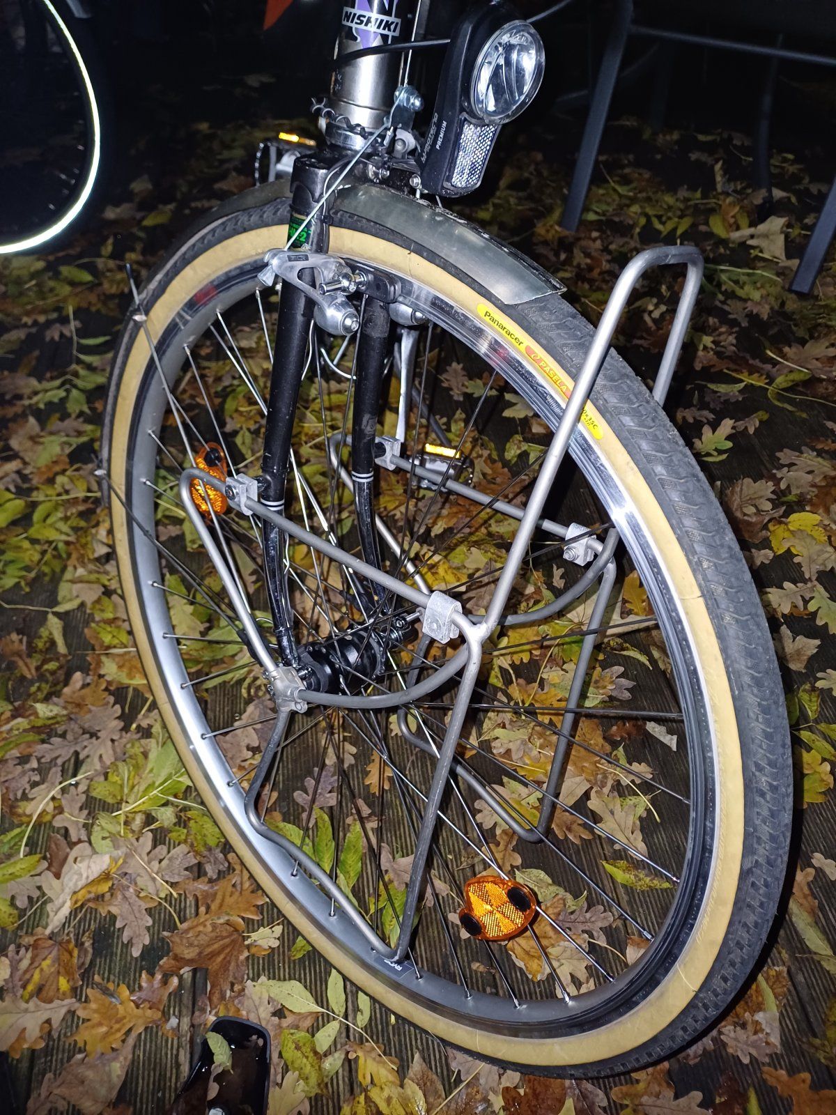

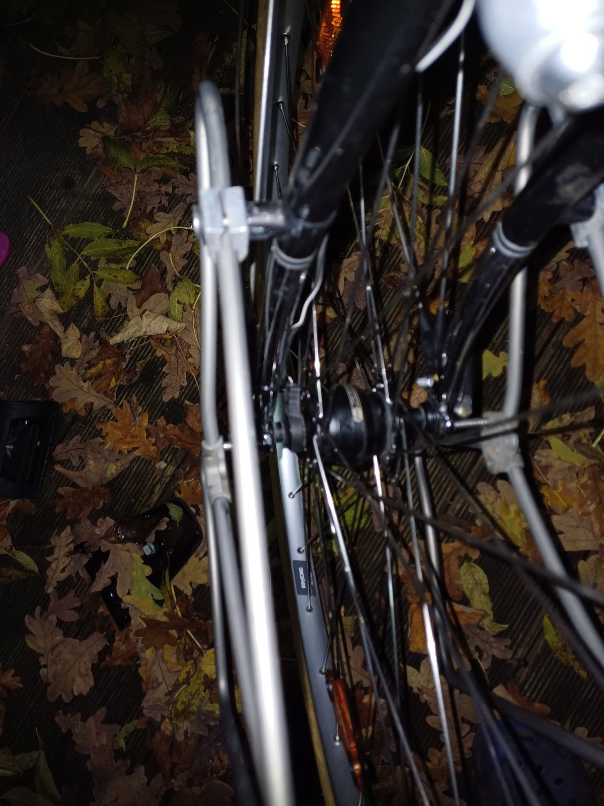

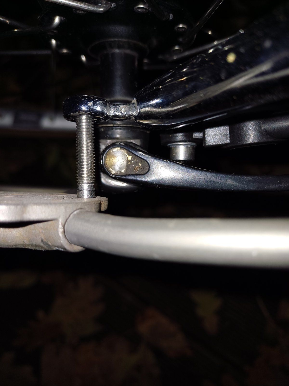

Die Schrauben der Aluklemmen/Schellen gehören direkt in die angeschweißten Sockel an der Gabel, die Sechskantmuttern entfallen dafür. Evtl. brauchts dafür andere Schrauben (M6/M5) und Längen.
Beim Anziehen der Schrauben werden die Aluklemmen angezogen und klemmen dabei die Rundrohre des Trägers. Ob die Schrauben/Klemmschlitz dann über oder unter dem Rundrohr liegt, ist egal.
Ja, beides ist für M6, wie weit kann ich unten anziehen? Aktuell sind ca. 2cm Platz?

Das möchte ich ja auch. Daher auch die Frage, ob eine Hülsenlänge von ca. 2cm noch Ordnung sind, oder ob das zu viel? Ich dachte an die Scherkräfte.
Sehe ich als bedenkenlos an, bei neuen GT sind oft Hülsen in 20mm oder mehr im Befestigungssatz.
Hier bekommst du Distanzhülsen aus Alu für kleines Geld, D=10 di=6,2 l=20:
Kannst auch die Distanzelemente von (ausgedienten) V-Brake Bremsschuhen verwenden, die können sogar Winkel ausgleichen.
Danke. Sollte ich das Gewinde so kann wählen, dass ich es auf der Rückseite mit einer M5 Mutter samt Federring festziehen kann oder reicht etwas Loctite in der Öse?
https://www.ebay.de/itm/402873904793
Danke, da habe ich eine Idee, wonach ich suchen muss. Dort gibt es leider keine mit 20mm Länge. Ich schaue mal morgen, was es bei uns auf der Arbeit gibt.
An der Innenseite eine selbstsicherende M5 Mutter
