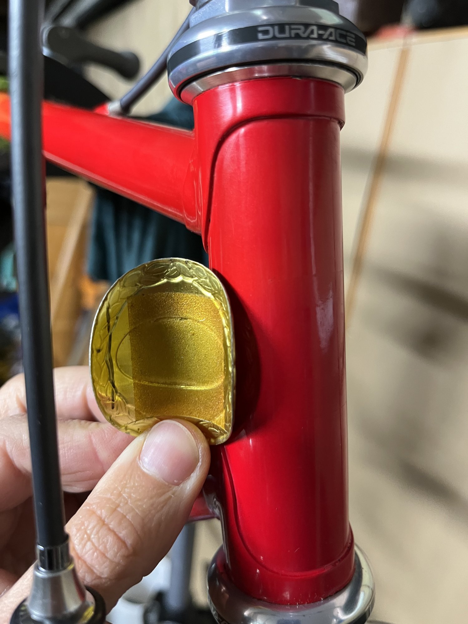

Mit Silikon aus der Kartusche.Anhang anzeigen 1691600

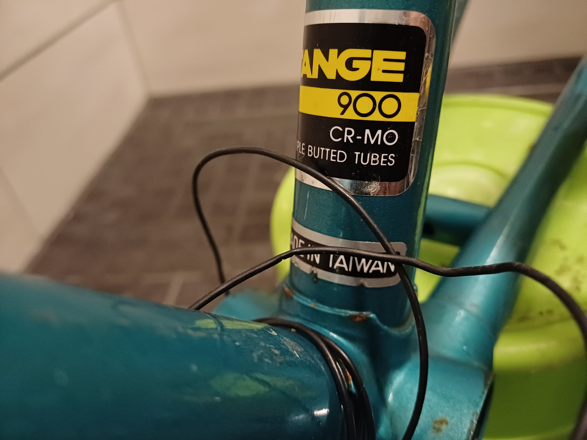

Direkt mal das nächste kleine Thema: Wie würdet ihr am ehesten ein abgefallenes Schild wieder anbringen?
Man sieht noch den Abdruck des vergammelten Klebers.
Einfach nur doppelseitiges Klebeband?
Danke schon mal!
Nein, doppelseitiges Klebeband ist meiner Sicht nach in der Regel nicht dick genug, um vernünfig zu haften auf der dreidimensionalen Struktur. Du könntest in Deinem Fall auf Grund der breiten und ebenen Innenfläche jedoch Glück haben. Hier könnte ein Tesa Poster Strip oder Tesa Power Strip hilfreich sein, bei dem du alle Folien enfernst, auch die zum späteren Greifen zum Ablösen. Dann ist das einfach nur etwas dickeres doppelseitges Klebeband.Anhang anzeigen 1691600
Danke schon mal!
Doppelseitiges Klebeband würde ich auf keinen Fall verwenden. Schon gar nicht, wenn es der Witterung (Regen) ausgesetzt ist oder steten Temperaturschwankungen.Du könntest in Deinem Fall auf Grund der breiten und ebenen Innenfläche jedoch Glück haben. Hier könnte ein Teas Poster Strip oder Tesa Power Strip hilfreich sein, bei dem du alle Folien enfernst, auch die zum späteren Greifen zum Ablösen. Dann ist das einfach nur etwas dickeres doppelseitges Klebeband.
Ich habe bei meiner im Original genagelten Raleigh Head Badge einfach Silikon verwendet, das ich jederzeit mit Silikonentferner wieder lösen könnte, den ich dahinter laufen lassen könnte.
Silikon hat man leider in der Regel nicht da, weil es einmal angebrochen nicht lange brauchbar bleibt. Wenn man Glück hat, bekommt man es beim Lill oder beim Baumarkt für 2 Euro die Kartusche... In der regel klebt man genau dieses Schild und wenn man die Kartusche dann wieder braucht, ist sie fest...
100% Zustimmung.Doppelseitiges Klebeband würde ich auf keinen Fall verwenden. Schon gar nicht, wenn es der Witterung (Regen) ausgesetzt ist oder steten Temperaturschwankungen.
Silikon ist hier über alle Zweifel erhaben, auch wenn eine Kartusche für 2ml nicht wirtschaftlich ist.
Danke!100% Zustimmung.
Bei mir ist Witterung kein Thema. So wie der Rahmen vom Fragesteller aussieht, bei ihm auch nicht.
Beidseitig Patex, korrekt angewendet oder ein Tropfen Montagekleber.Danke!
Und gut eingeschätzt, bisher ist es ein Schönwetter-Gefährt!
Wahrscheinlich werd ich es erst mal mit sonem powerStrip versuchen, da müsste noch einer rumfliegen…
"erst mal" ist gut.......Wahrscheinlich werd ich es erst mal mit sonem powerStrip versuchen, da müsste noch einer rumfliegen…
