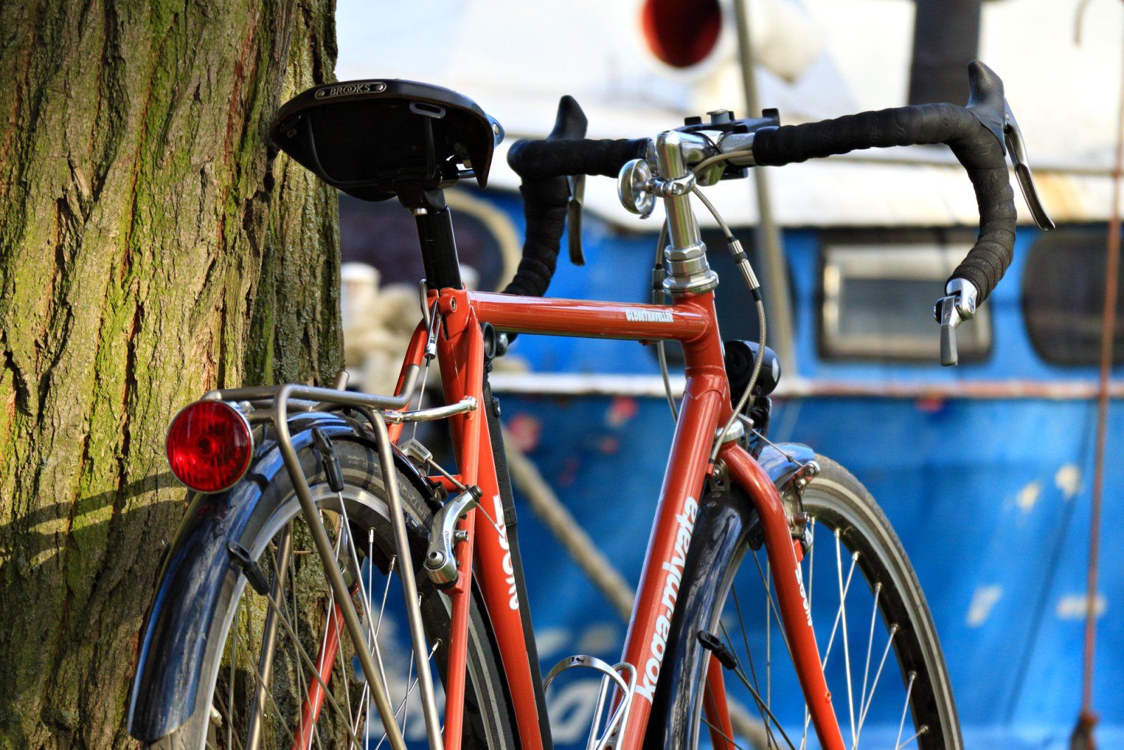

Moin zusammen,
hat wer von euch schonmal was negatives zum DiaCompe Ene Vorbau gelesen/ gehört.
Danke und Grüsse
nein, ich habe die nicht geschlitzte Variante an mehreren Rädern. Der Nitto 151 lässt sich einfädeln ;)
Einziger optischer Achtungspunkt: Auf der "Mittellinie" des Vorbaus gibt es einen Bereich der leicht von der Oberfläche des restlichen Vorbaus abweicht. Muss mal schauen ob ich das mit der Kamera einfangen kann wenn es dich interessiert.
Ich hab die hier und könnte die an meinem MTB einsetzen, wenn die aktuellen Felgen mal durchgebremst sind. Aber irgendwie habe ich das Gefühl, daß da immer das Wasser in die Speichenlöcher läuft... :oops:
Hattest Du die schon mal? Ist meine Sorge berechtigt?
Ich habe die seit Jahren an einem Treckingrad, ehemals ein Rad für jeden Tag und jedes Wetter.
Ich kann nichts Schlechtes über die Haltbarkeit sagen, ausser, dass sie (Dreck-)Wasser aufsammeln und dann schnell aussehen wie Sau.
Hehe… direkt erwischt 😅
Bekomme den M151 nicht in den Nitto Dynamic.
