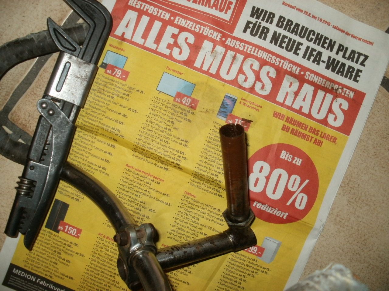

Würde ich gerne, aber worauf? Schraubenzieher? Da habe ich Sorge, dass ich das Steuerrohr schädige.Na dann den 2 Kg Hammer beherzt einsetzen,nicht tickern,sondern mit Wumms

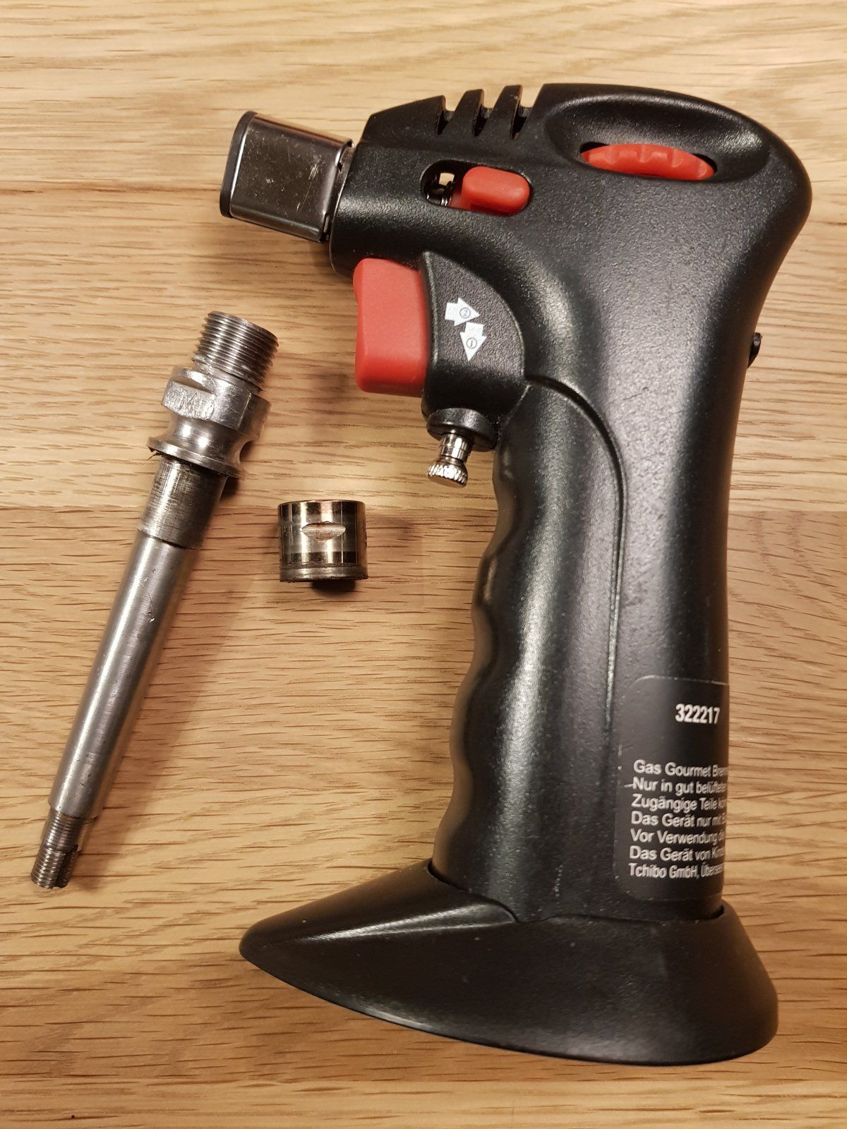

...es hat geklappt wie ich mir das vorgestellt habe: Auf beiden Seiten des Lagerringes habe ich Nuten als Ansatzpunkte für einen Meißel eingeflext, dann gezielt mit einem kleinen Brenner für crème brûlée (!) den Ring erhitzt und mit 3-4 beherzten Schlägen heruntergetrieben:Hitze ist auch der richtige Weg.
Ich würde nur nicht gleich vom "worst case" ausgehen.
Die Dinger dürften ja auch nicht mit roher Gewalt aufgetrieben worden sein, daher würde ich nicht gleich schwere Geschütze auffahren. Mir wäre auch nicht ganz wohl dabei, eine vergütete Achse stark zu erhitzen.
Halt uns auf dem Laufenden.![]()
Mit der Volkssuppe wird das auch nichts.....
......ein Tag, mehrmals eingesprüht mit Caramba und
nach 70 Jahren gab es wieder Tageslicht für das Teil.

Sach ich doch Wärme macht's,Knoff Hoff eben...es hat geklappt wie ich mir das vorgestellt habe: Auf beiden Seiten des Lagerringes habe ich Nuten als Ansatzpunkte für einen Meißel eingeflext, dann gezielt mit einem kleinen Brenner für crème brûlée (!) den Ring erhitzt und mit 3-4 beherzten Schlägen heruntergetrieben:
Dank für alle hier formulierten Ideen und Hilfestellungen...
