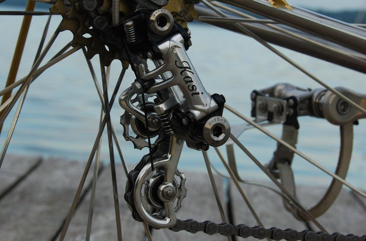

Vor dem Rahmenbau hatte ich für mich einige Eckpunkte festgelegt, wie innenverlegte Schaltzüge, welche man wechseln kann, ohne das Tretlager zu demontieren. Im Rahmen befinden sich Nokon Liner, welche man im Ernstfall tauschen kann, bei eingelöteten Röhrchen, welche versotten können, geht das nicht. Ansonsten sollte ein Rahmen entstehen, welcher sich an den Rahmen der 80er Jahre orientiert. Manches hat sich dann beim Bauen ergeben, zum Beispiel der Eingang von den Zügen hinter den Schalthebeln, das war Christians (Christian Pyttel, Anm. d. Redaktion) Idee, find ich sehr gelungen. Mein Namenszug auf Schaltung und Kettenblatt musste sein.
Eigenes Schaltwerk auf Campa SR-Basis
# Eigenes Schaltwerk auf Campa SR-Basis - Von einem Münchner Schrauber umgebaut von Vernietung auf Sprengringe. So kann es zur Pflege auseinander gebaut werden.
