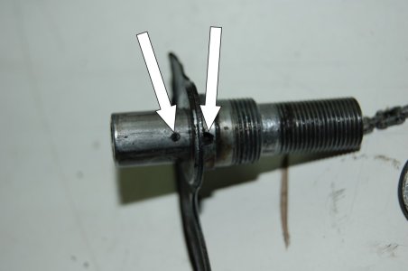

Servus, das sollte ein Linksgewinde sein, wenn ich mich nicht irre. Schreib mich in einer Woche mal an, vorher bin ich nicht zu Hause. Da hab ich eine Neue VERSOL und kann nachschauen.
MfG Jens
Danke Dir, Jens.

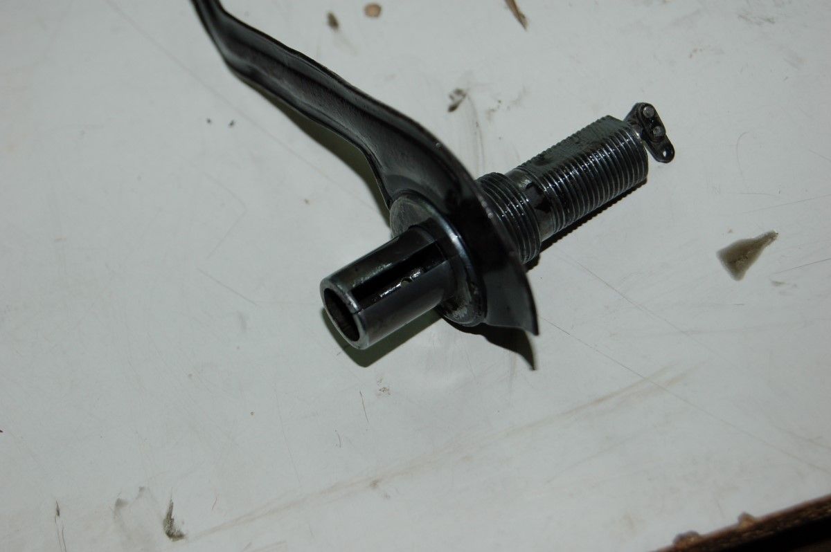

Inzwischen habe ich das beinahe gelöst.

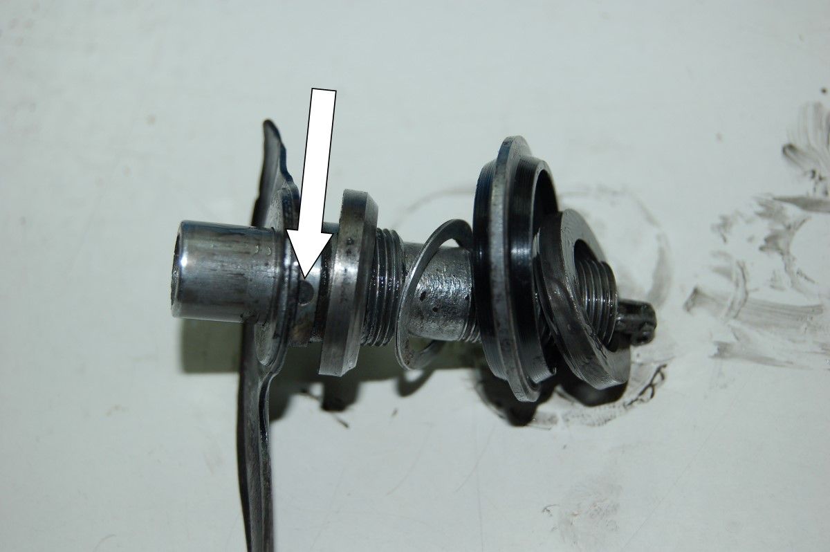

Alldieweil das Kettchen eh' schon beleidigt war und sowieso neu vernietet werden muß habe ich es gleich ganz getrennt und konnte somit das ganze Zeugs abnehmen. Was mich nicht wirklich weiter gebracht hatte.

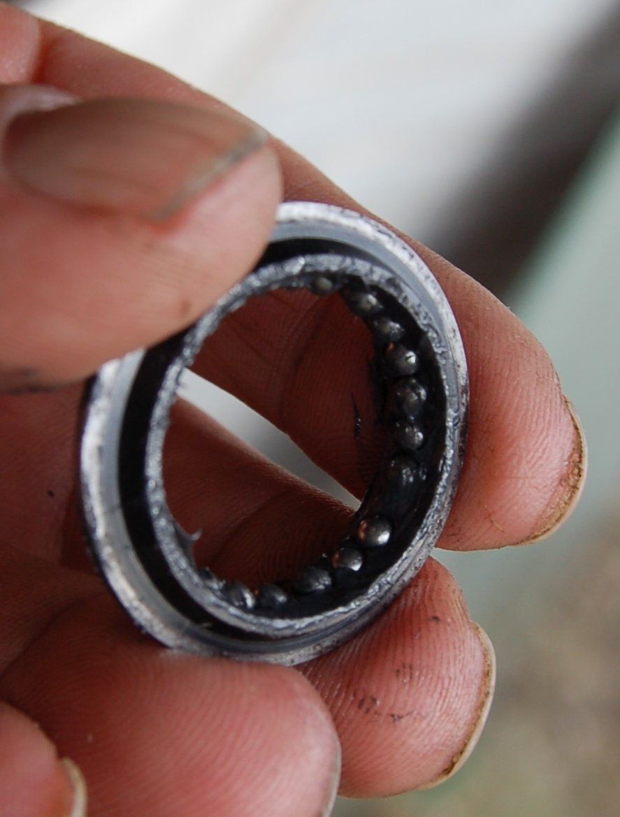

Blieb noch der Käfig mit der Kettenrolle übrig - zum Glück über einer Schale geöffnet weil da gleich mal eine gute Menge sehr kleiner Kugeln heraus gefallen sind. Und nach dem Abziehen des Konus kommt dann doch glatt ein Löchlein zum Vorschein:
Dazu passend eine Bohrung in der Achse nebst einer breiteren Nut an der anderen Seite - alles klar!
Heute mag ich nicht mehr insbesondere weil's auf die Schnelle nicht geklappt hat, dürfte allerdings nicht all zu falsch liegen mit meiner Annahme: Die beiden Löcher kongruent bringen und einen Stift/Splint raus treiben welcher die Aufnahme des Kettchens fixiert.
Völlig bescheuert konstruiert, eigentlich, aber auch absolut faszinierend dass mensch in diesem Fall de facto "das Pferd von hinten aufzäumen" muß.
Gruß aus dem Wein/4, André.

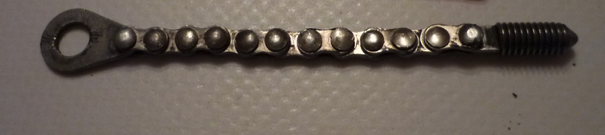

Danke für Eure Unterstützung, das Kettchen ist drausen (war "latürnich" eh' geschraubt) und auch schon wieder repariert. Keine Schäden am Gewinde feststellbar.
Der Schaltklotz hat sich nicht um die Burg bewegen lassen, darf aber so bleiben wie er ist.

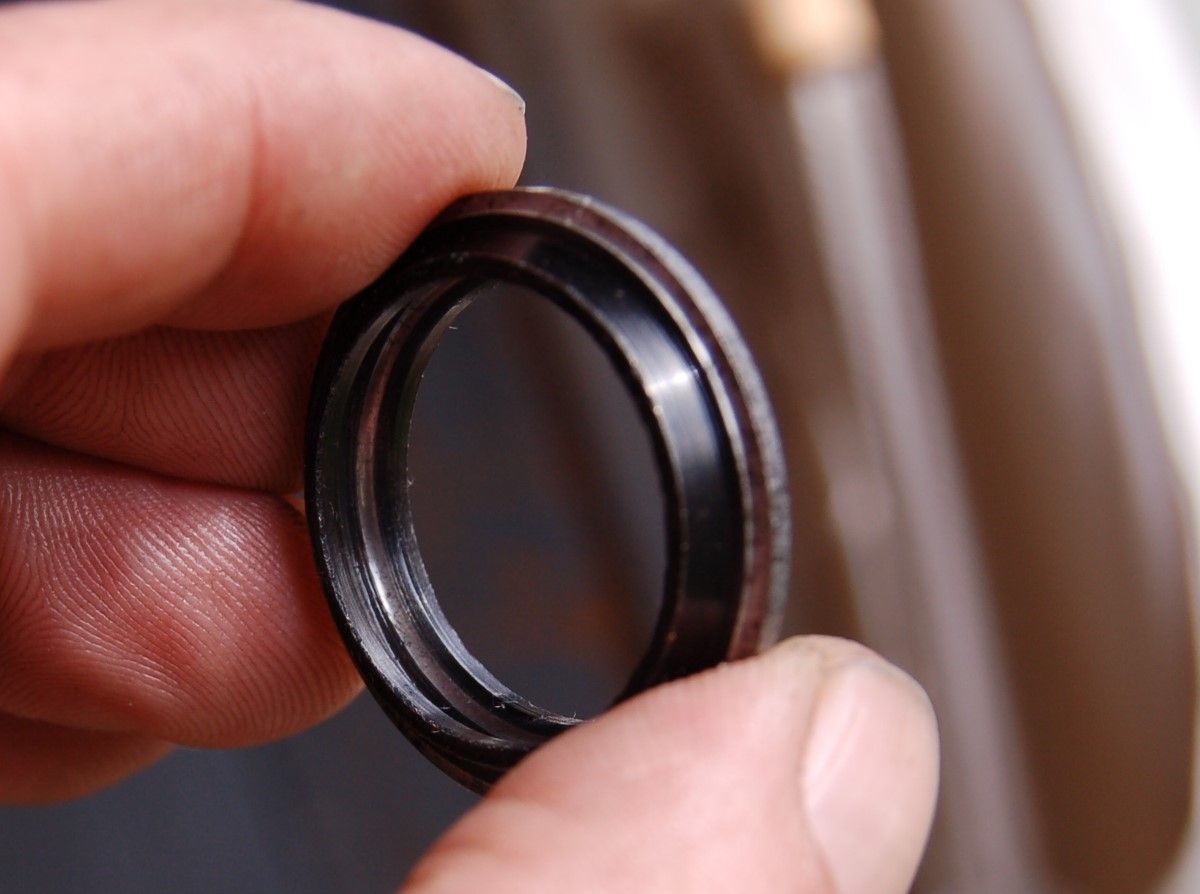

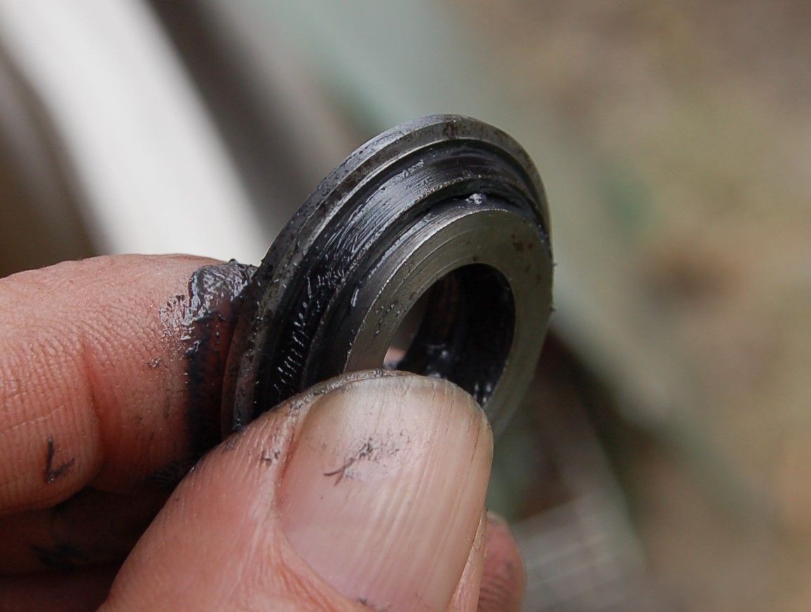

Nicht vorenthalten möchte ich Euch die Schaltrolle, Vollmetall mit Nut, Kugeln und zwei Konen:
