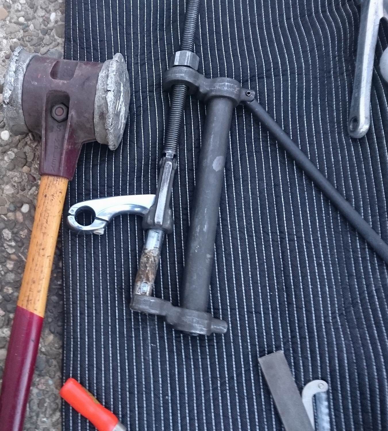

Der Keil ist draußen.
und der Vorbau immer noch drin? Die letzte Hoffnung forumsweit:
Heute abend kam der Forumskollege @Lorebo vorbei mit einem Basso Rahmen mit seit mehr als drei Jahren(!) feststeckendem Vorbau, also wieder ein Fall für den Hozan Vorbauabzieher:
Es war mit Abstand das schwierigste Vorbauabziehen überhaupt!
Die Klauen des Vorbauabziehers passten nicht ganz untern Vorbau, sodass zuerst ein kleiner Keil unterm Vorbau rausgesägt werden musste um dann die Abziehklaue in den Vorbau reinzuhämmern.
Dann wurde über den Vorbauabzieher auf den Vorbau Zug aufgebaut, doch es bewegte sich nicht viel. Erst mit zusätzlicher Meinungsverstärkung durch den großen Hammer begann der Vorbau sich zu bewegen und konnte schließlich mit dem Vorbauabzieher komplett abgezogen werden.
Und dann kam die ganze Gammeligkeit am Vorbau zum Vorschein,...kein Wunder dass dieser so feststeckte.
Doch die großen Kräfte blieben nicht ohne Spuren, das Lager beim Vorbauabzieher hat Schaden genommen, sogar mit Haarrissen in den Lagerschalen....Aber nach Dutzenden(!) von erfolgreich abgezogenen feststeckenden Vorbauten kann man auch mal ein Lager tauschen (bin offen für Empfehlungen für ein gutes Axiallager 35,5x19x11mm :))...

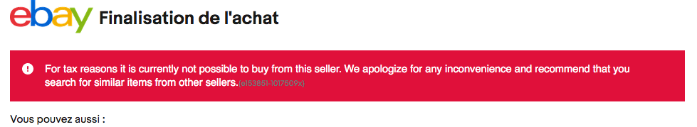

Mal eine Bastelfrage im weiteren Sinne:
Ich moechte im franz. Ebay was kaufen, bekomme aber nach dem Anklicken des Sofortkauf Knopfes das hier angezeigt:
Der V. schlaegt mir eine Abwicklung ueber paypal vor...
Wo ist da der Haken? Falls ich nicht nur Gespenster sehe :(
Ich sehe da kein Problem - wenn Du PP hast. Ich hatte das auch schonmal. Ist doch optimal, dann ist der Kauf auch noch über PP abgesichert.

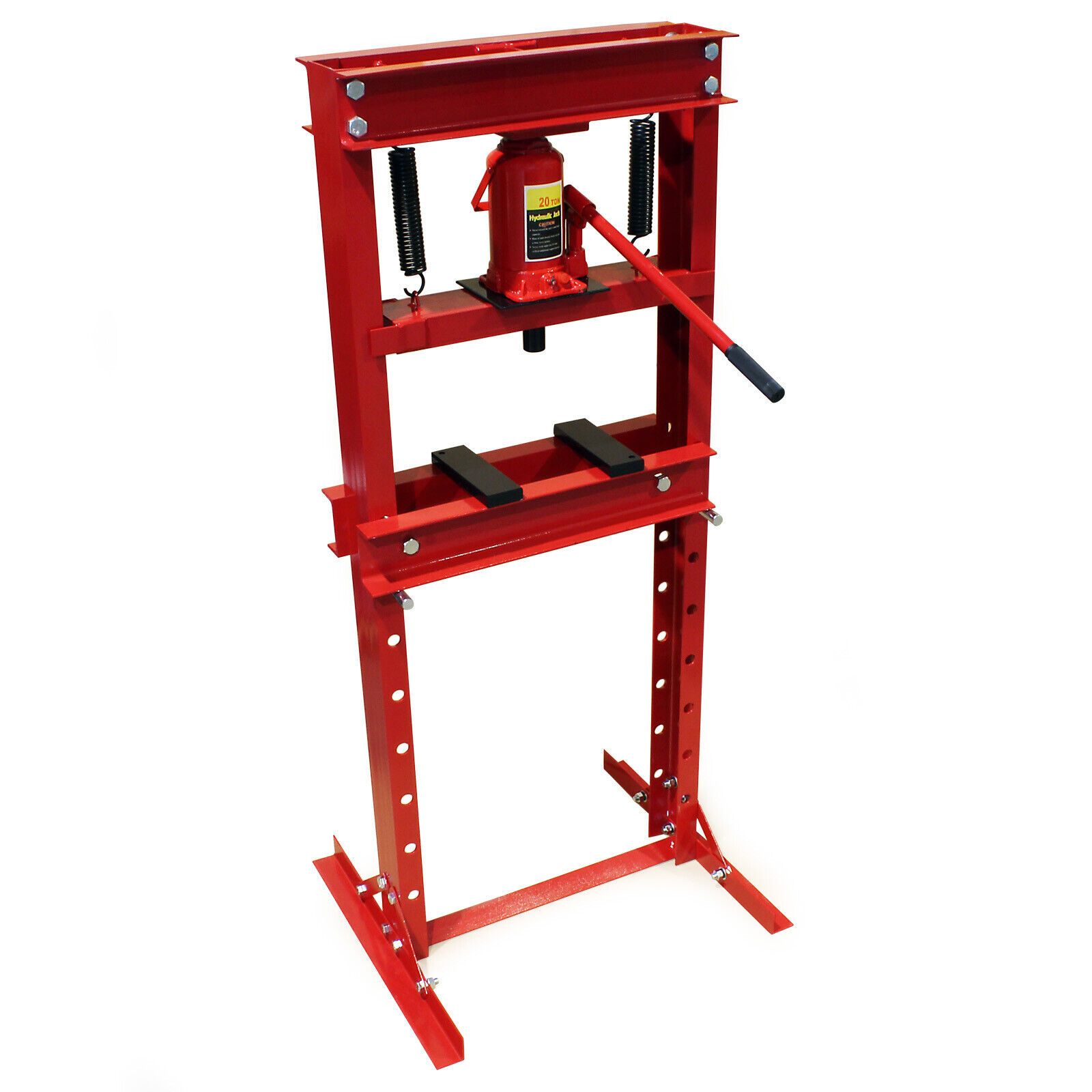

@fuerdieenkel hatte Mal ein Bild gepostet,gleiches Problem,da wurde mit ner Hydraulischen Presse gearbeitet so würde ich das auch machen
Vorteil solcher Pressen,man kann mit Gefühl arbeiten

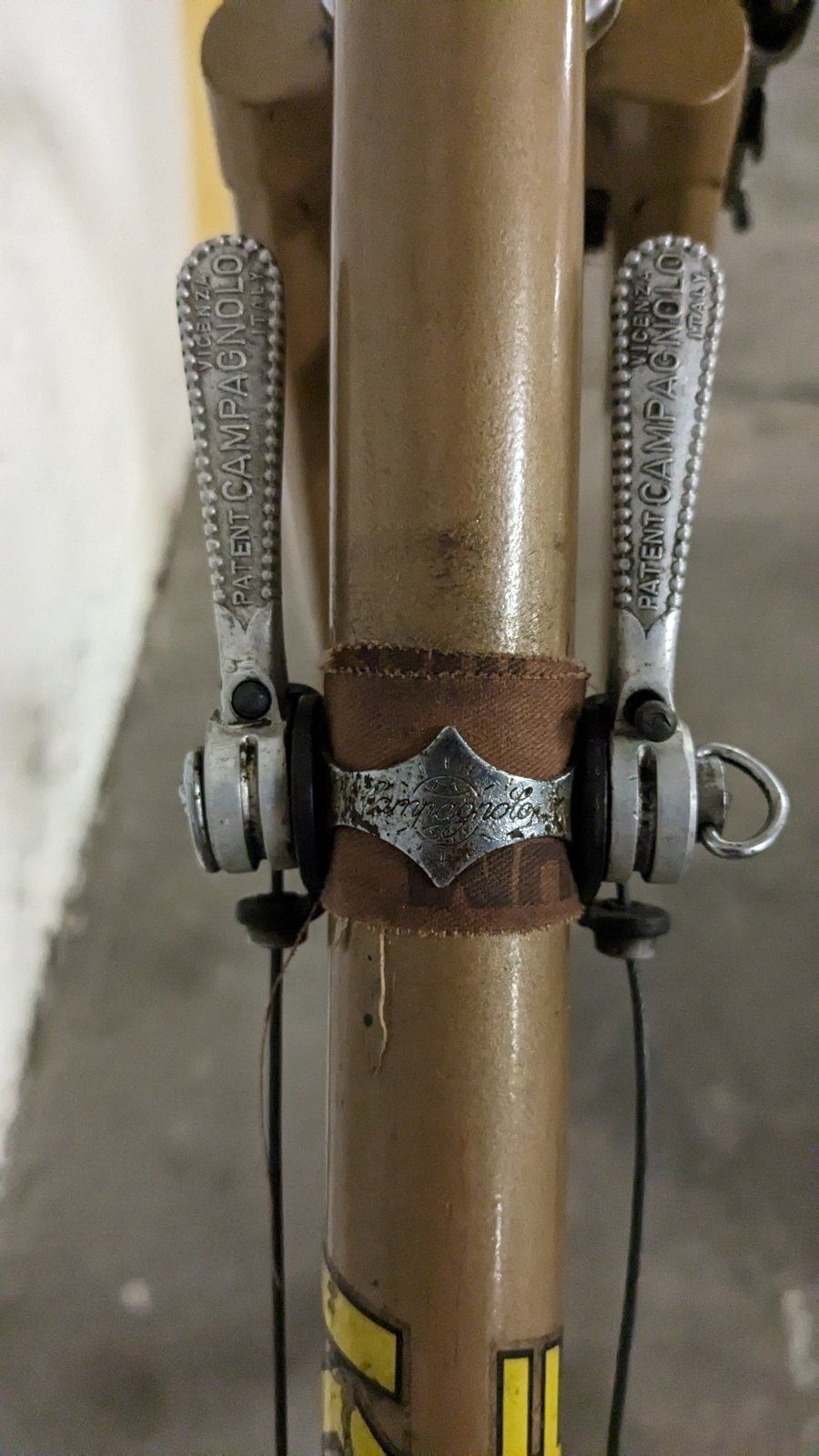

Wundere mich gerade darüber, dass die Schelle meiner Campagnolo Record Schalthebel nicht am Unterrohr hält... Gab es die in unterschiedlichen Durchmessern?
Wie bekomme ich die nun am besten fest?
... Der Vorbesitzer hatte Schleifpapier untergelegt...
Stammt der Rahmen vielleicht aus Frankreich und besitzt metrische Rohrmaße? (beim Unterrohr 28.0 anstatt 28.6 mm)
In dem Fall passt die Campa-Schelle (welche für 28.6 mm Rohre gedacht ist) nicht so richtig (und rutscht ab, wenn man nichts unterlegt).
Tipp : von einer schmalen Schlauchschelle ein Stück abbeissen , entgraten und unterfüttern geht unsichtbar bestens .
Gute Rahmenbauer haben da eine Sicherung gegen verrutschen angelötet :cool: 🥳 :D
Ja , aber so eine zusammengezogene Schelle sieht trotzdem doof aus .
Auch hier gilt, weniger ist mehr.Habe schon Stellen gesehen wo der Lack von der Schelle weggedrückt war, auch bei passender Schelle braucht man die nicht so an ballern, dafür gab es diesen Nupsi, gab es nicht nur bei Rickert.
Nee. Ist in Mailand circa 1957 gefertigt worden...
Was würdest du andernfalls überlegen? Gewebelenkerband?
Führt das nicht zu Rost wenn es das Wasser hält...?
