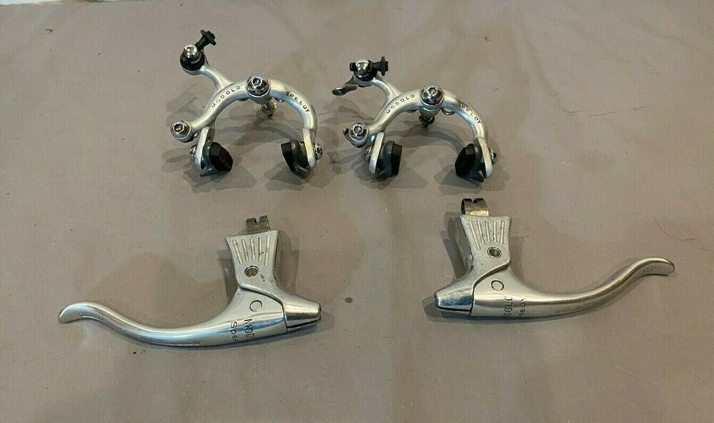

Hi Leute,
habe hier ein Paar einfachere Modolo Hebel und bekomme den Bolzen (Nietung?) nicht raus.
Es wäre super hilfreich wenn mir jmd zu der Modellreihe (sind ja einige dieser Version gemacht worden), eine gut lesbare Explosionszeichnung oder den etscheidenden Tip geben kann wie ich die Hebel wieder fit mache. Ölen bzw Entfetten hat da nicht geholfen, ich muss die Bolzen eimal ganz rausnehmen(Passung und Neulin?Unterlegscheiben überprüfen), falls das also doch irgendwie einfach gehen sollte.

Ich gehe mal davon aus dass Du den unteren Bolzen meinst mit dem der Hebel im Gehäuse befestigt ist. Oft sind diese Bolzen innen mit einer Madenschraube gesichert, die den Bolzen gehen Herausfallen sichert. Im Bolzen befindet sich dann mittig eine Nut, in die die Madenschraube sich einfügt.
Nach Lösen der Sicherungsschraube kann der Bolzen demontiert werden. Bei Modolo sitzen die aber im Gegensatz zu Campagnolo sehr fest. Ich habe mal Hebel umgebaut und dazu eine Handpresse benötigt.

Danke für die Antworkt & genauso ist es!
leider gibt es bei dem Modell diese Madenschraube eben nicht,..
unter den Hoods sieht es so
wie presse ich den Dorn Bolzen am Besten aus?

leider finde ich bei dem Modell diese Madenschraube eben nicht,..
unter den Hoods sieht es so ;)
Sieht so aus als wenn die Speedys die nicht haben....dann einfach mit Presse oder in einem grossen Schraubstock unter Verwendung eines Dorns und einer passenden Hülse auspressen
ok das ist hilfreich zu erfahren, also damit auch nichts kaputt zu machen!

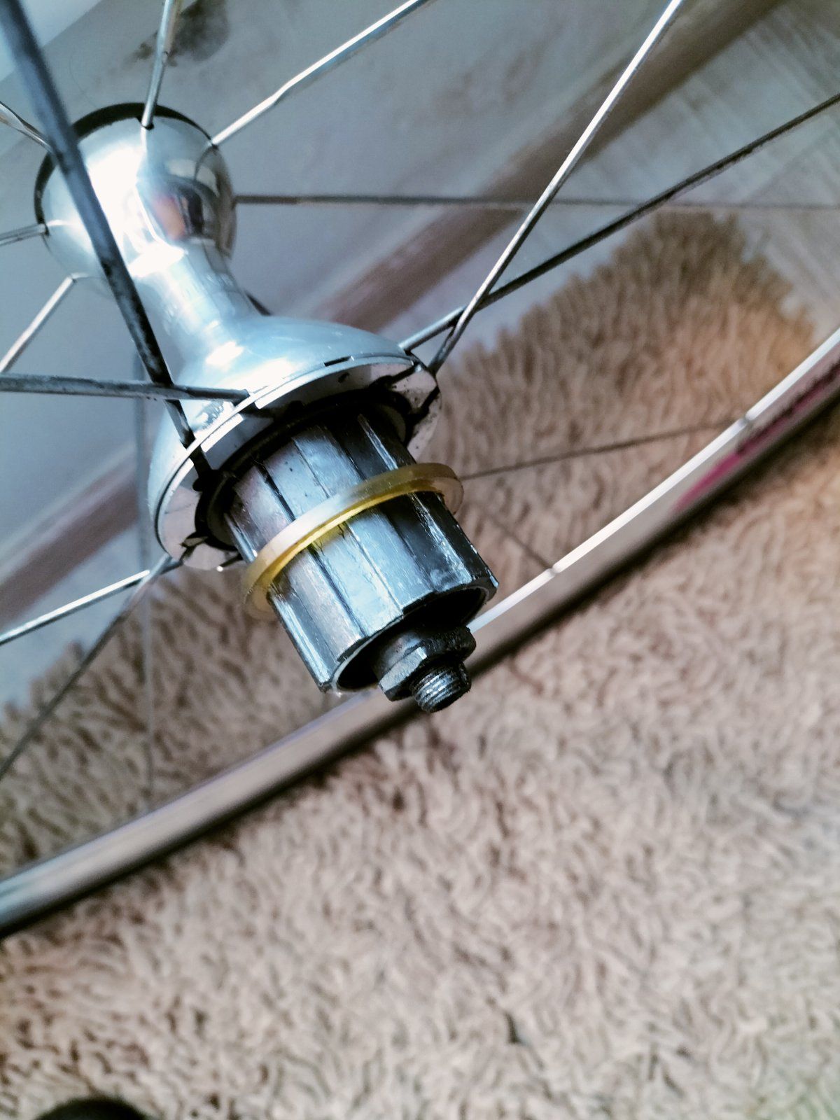

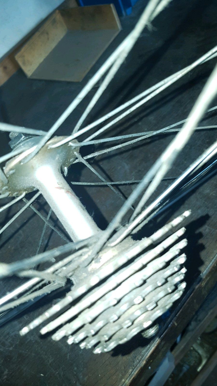

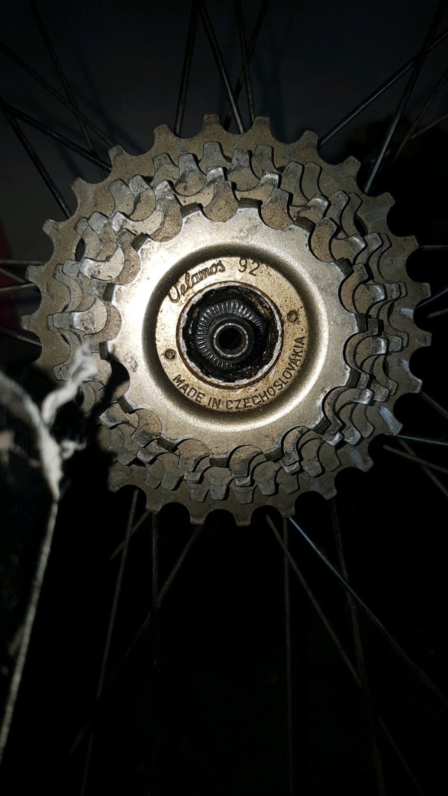

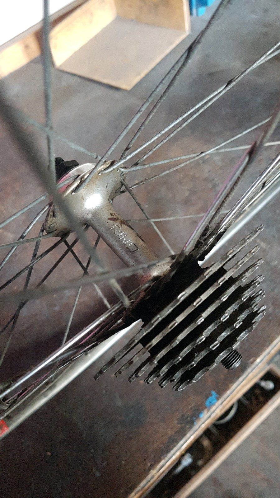

Ich habe hier einen Campa Vento Laufradsatz der nur 8fach hat. Bei genaueren ansehen ,seh ich aber einen dicken Spacer zwischen Nabe und Kranz.
Jetzt kommt meine Faulheit ins Spiel. Wenn ich den Achter abziehe und nen Neuner draufstecke was passiert dann? Kein Gewinde mehr für den Abschlußring?

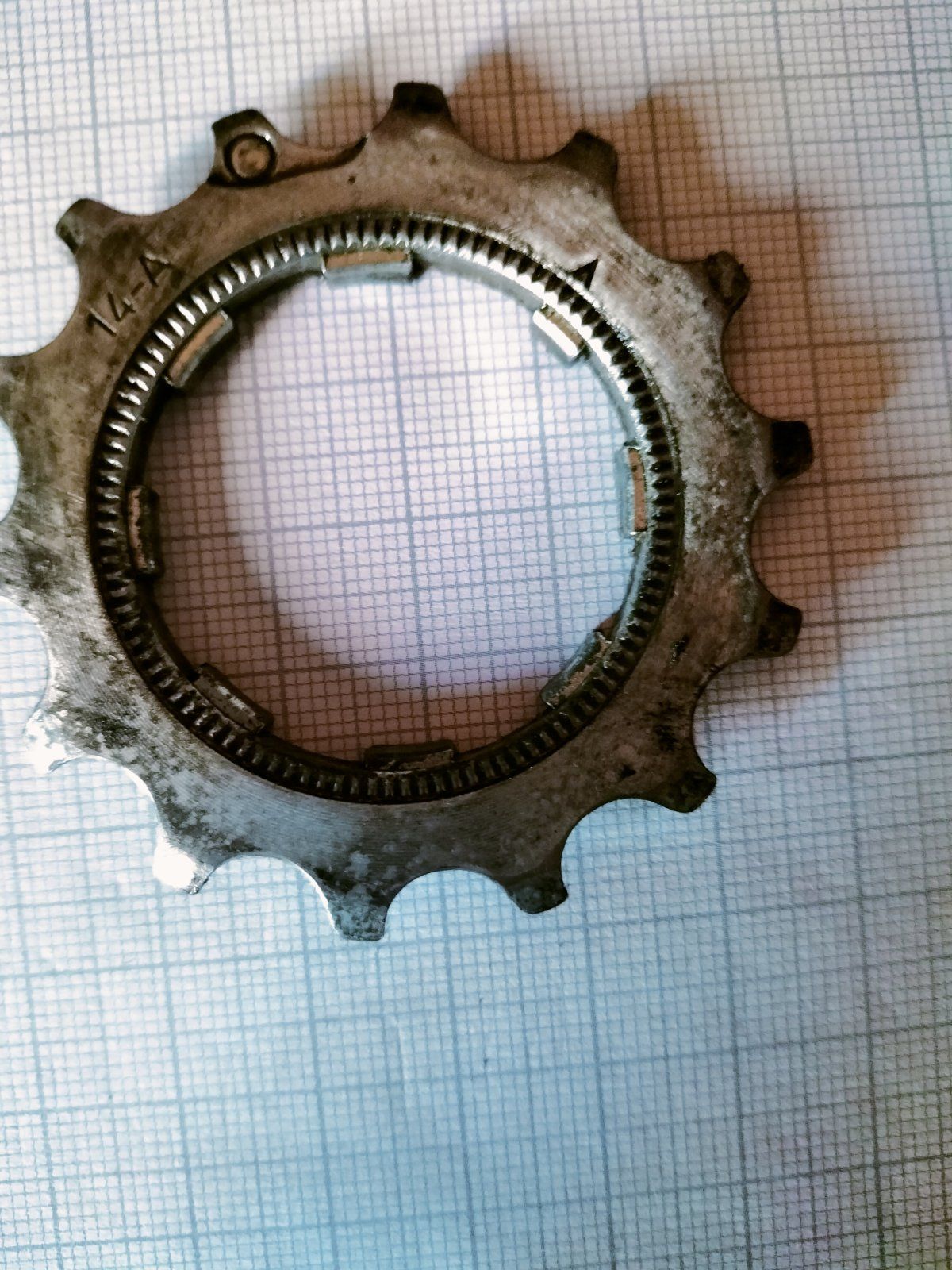

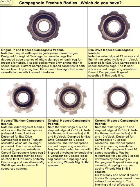

Waren bei Campa nicht die Freiläufe von 8-fach und 9-fach unterschiedlich? Also mit unterschiedlichen Profil und daher nicht untereinander kompatibel? @Profiamateur schrieb die Tage so etwas, wenn ich mich recht erinnere...
Jetzt hab ich ein Foto!

Jetzt ist die nächste Frage,haben 9 und 10fach die gleichen Profile?
Gerade probiert,10fach passt nicht. 9facj hab ich keinen 🤔
