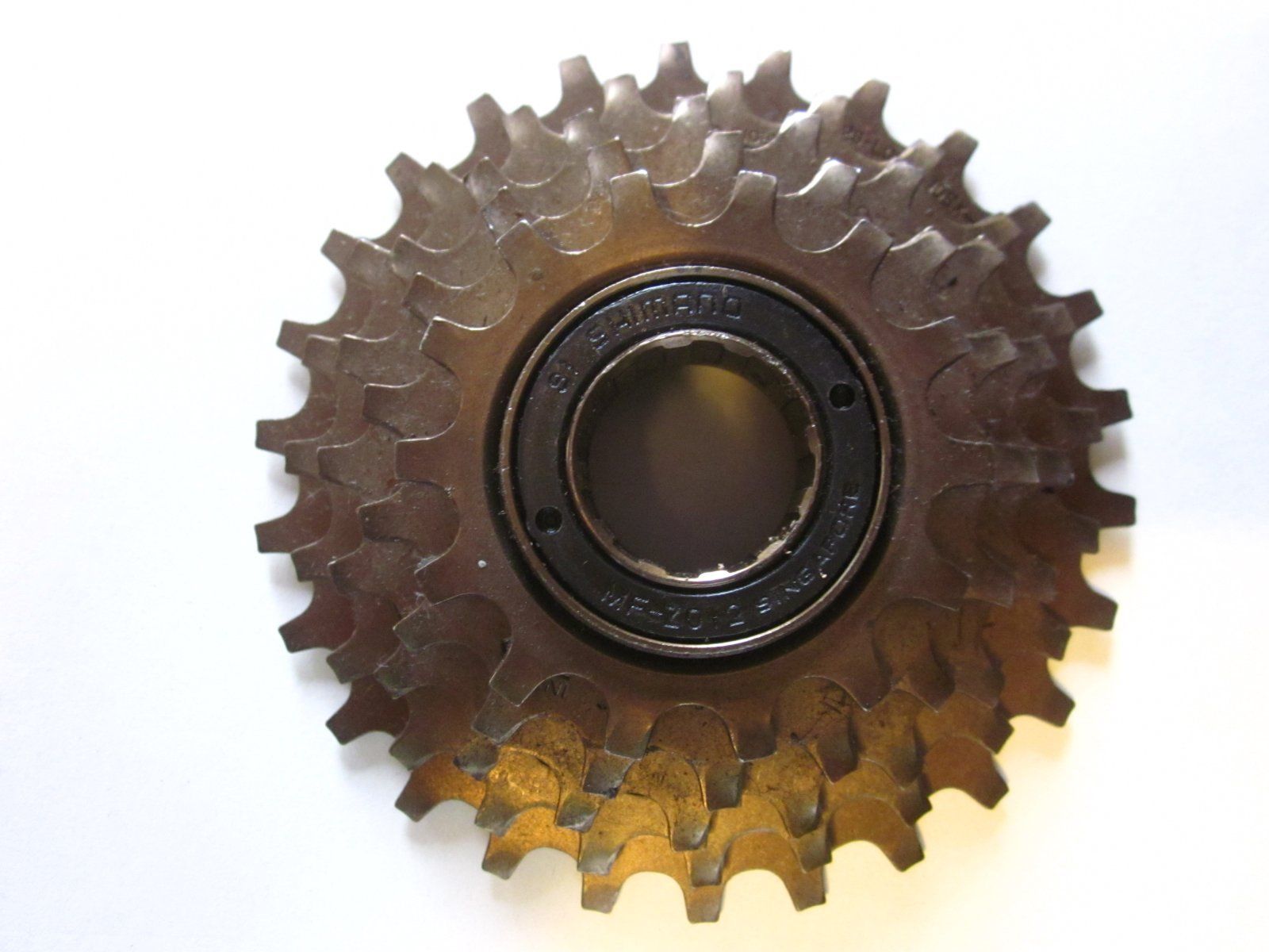

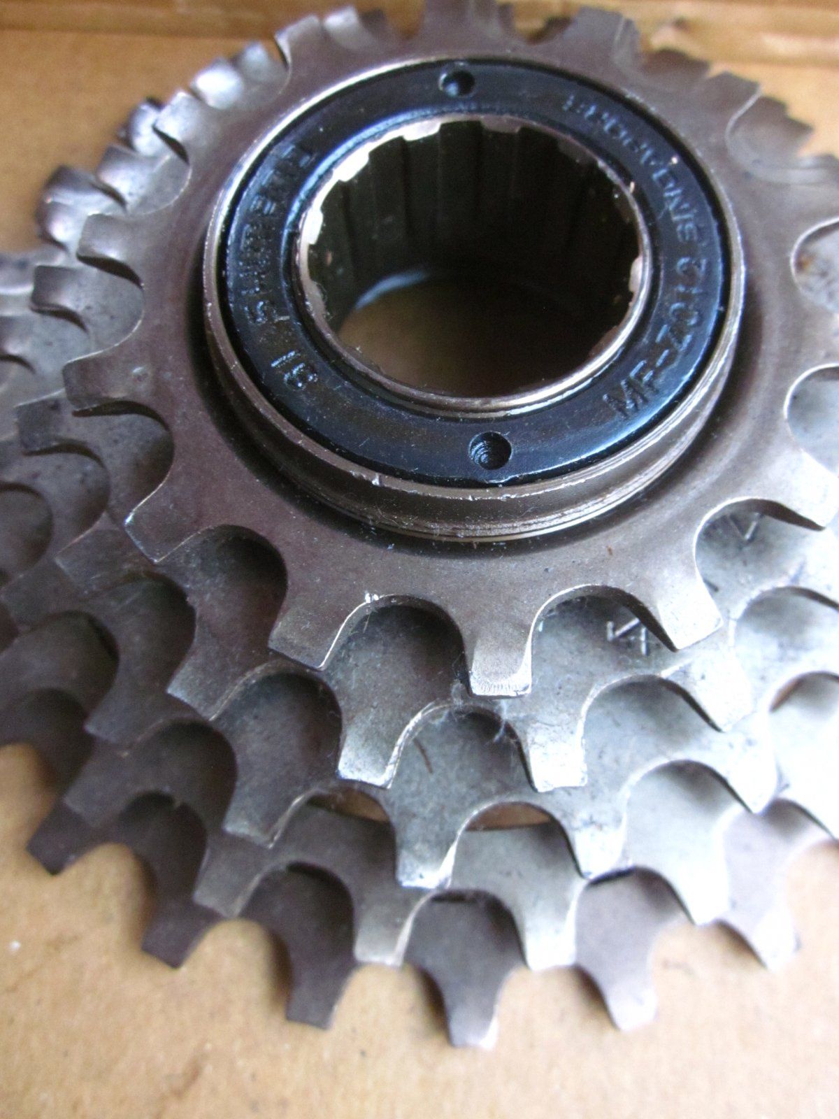

Sind die Schaltschritte eines 8 fach Campagnolo Ergopower Schaltbremshebels kompatibel mit den Ritzelabständen eines 6/7 oder auch 8 fach Schraubkranzes ?
Ich baue gerade einen C Record Laufradsatz auf, möchte aber gerne die in meinen Augen schönere ältere Nabenversion hinten mit Schraubkranzaufnahme verwenden, diese jedoch dann mit Ergos schalten.
Fur diesbezugliche Erfahrungsberichte wäre ich dankbar.
Frage an die Experten :
ich würde das mit Dura Ace 7-Fach Schraubkranz oder Sachs 7-Fach RGS Kranz machen.
8-Fach Schraubkranz macht nur mit Sachs-Naben Sinn.
Danke, Heisst das dann dass andere 7 fach Kränze (für den Fall dass an das Rad kein Shimano Zeugs "darf" ) dann auch kompatibel mit den Ergo 8 fach Schaltschritten sind ?
Warum noch mit irgendwelchen Regina -oder anderen Altmist scheitern?
Edit. Regina Synchro könnte 7-Fach klappen.
