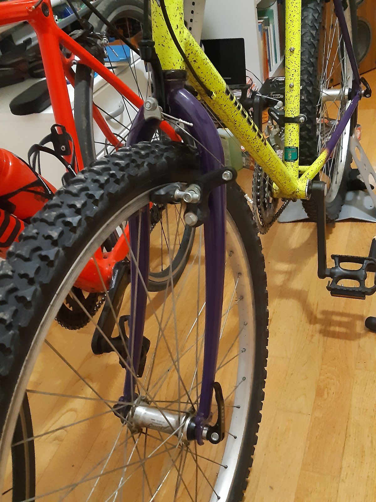

lassen sich Frontgepäckträger und Cantibremse eigentlich irgendwie vernünftig kombinieren? Hätte aber ganz gerne einen Frontgepäckträger.
Das sollte gehen, wenn nicht dann einen Gegenhalter für den Steuersatz oder Vorbau verbauen.Dankeschön, dann schaue ich mich mal um, Problem ist halt, dass bei vielen eine Kollision mit dem Bremszug und dem Halter droht, mal schauen.

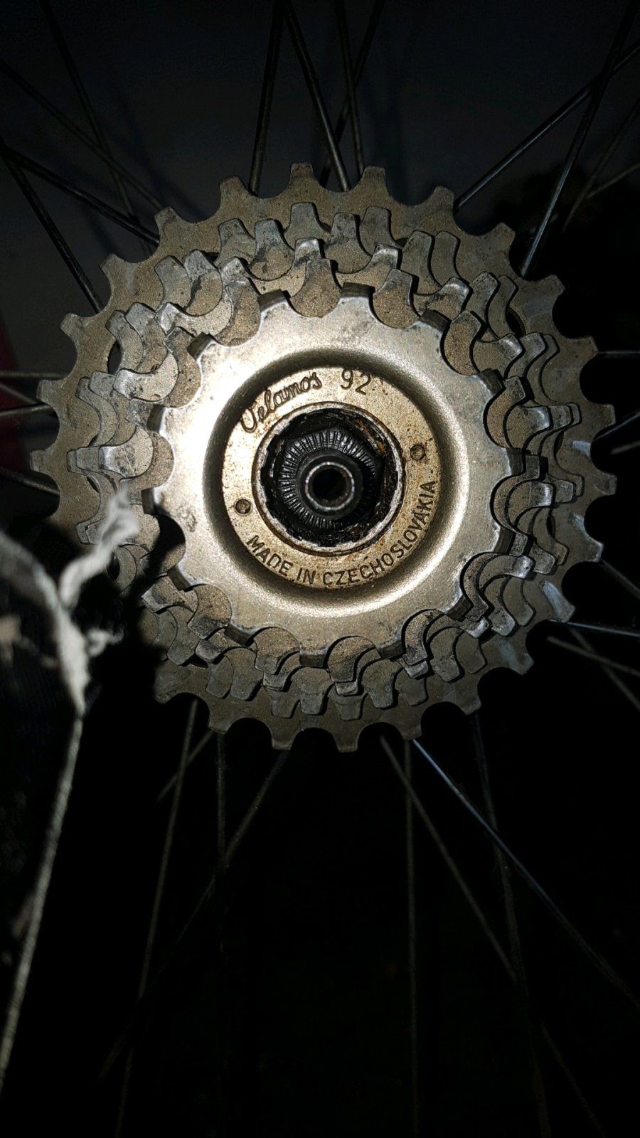

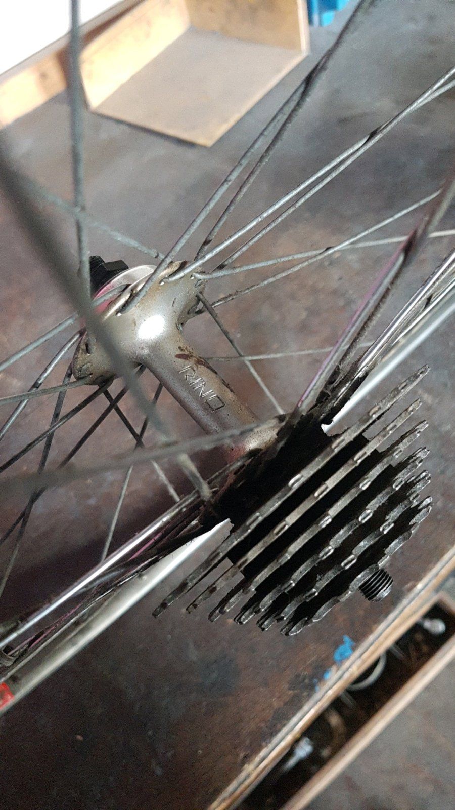

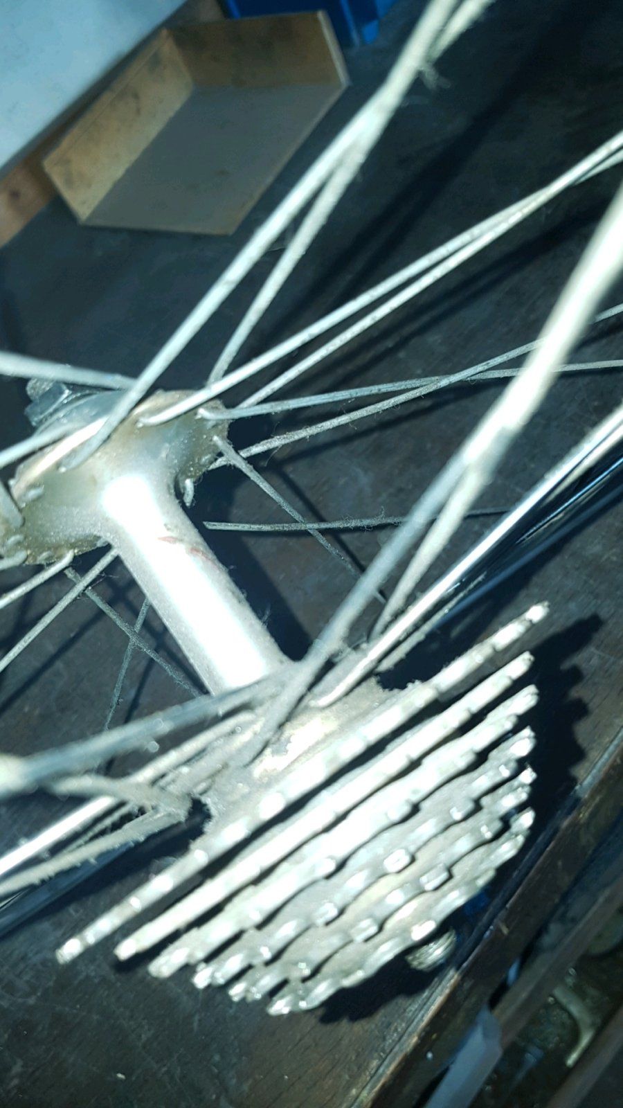

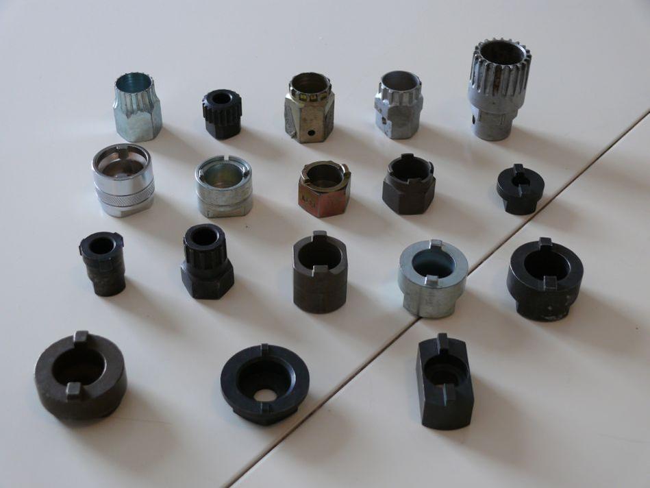

Es könnte der Abzieher für "Esjot" Zahnkränze passen falls der für Shimano und Klone nicht passt .Ich hab mal eine unorthodoxe Frage.
Passen zB 3fach Schraubritzelpakete auf sowas wie so eine moderne flipflop Nabe?
duck&weg

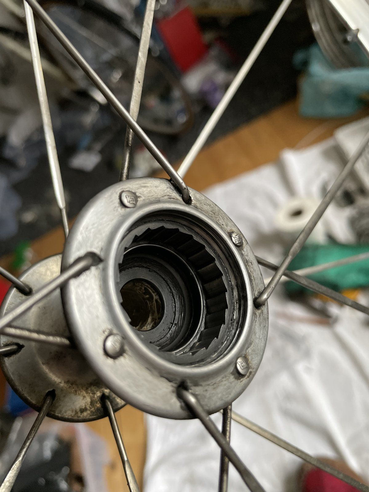

Und noch eine techn. Frage weil ich ein wenig in der Selbsthilfewerkstatt stöbern war...

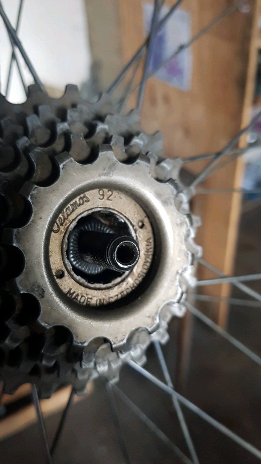

Wie bekomme ich heraus welchen Abzieher ich hier brauche? Bei uns passte leider keiner, und ich will jetzt nicht trial&error Bestellungen machen müssen.
Ich liebäugle mit dieser Felge, aber die Ritzel sind auf 120mm.....was der Einbaubreite entsprechen würde. Also vlt ein kleineres ritzelpaket i.d.k.

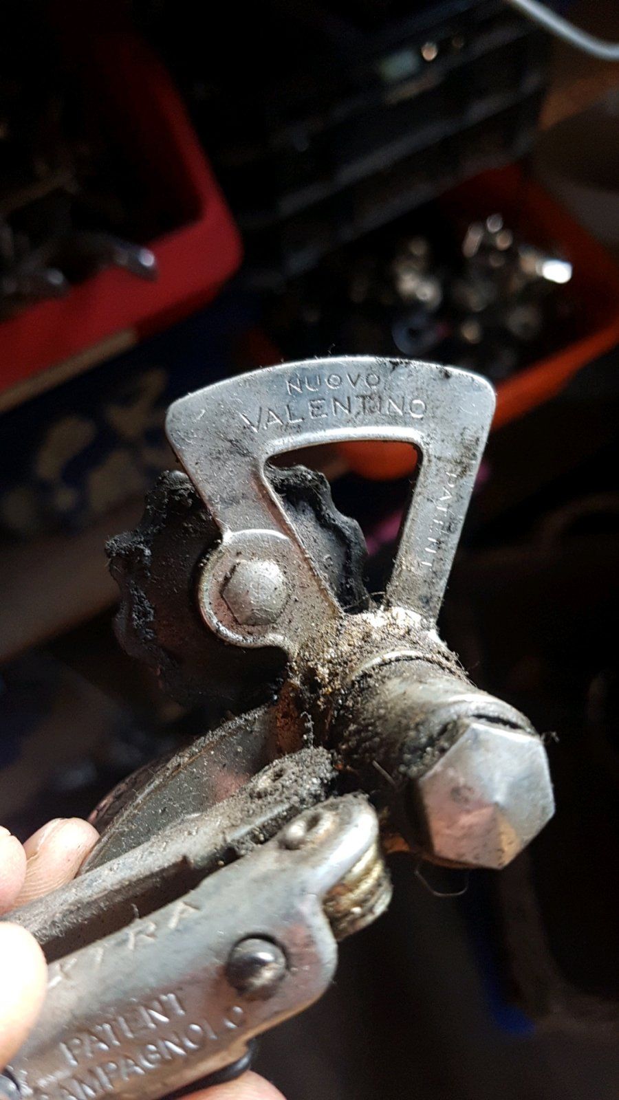

Und Last but Not Least:

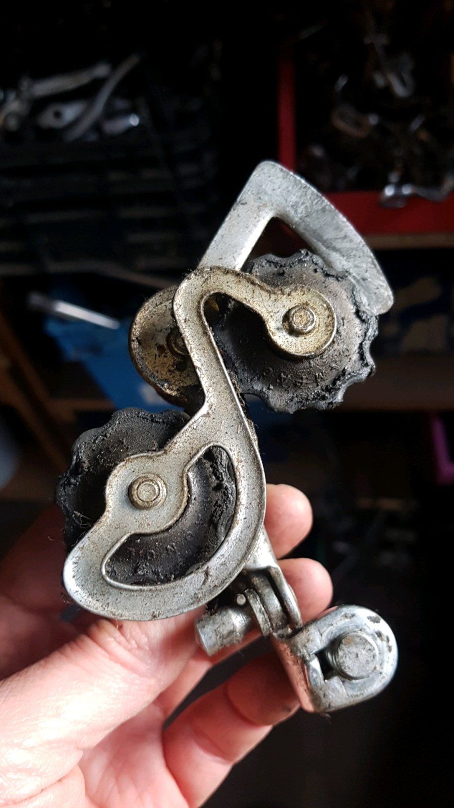

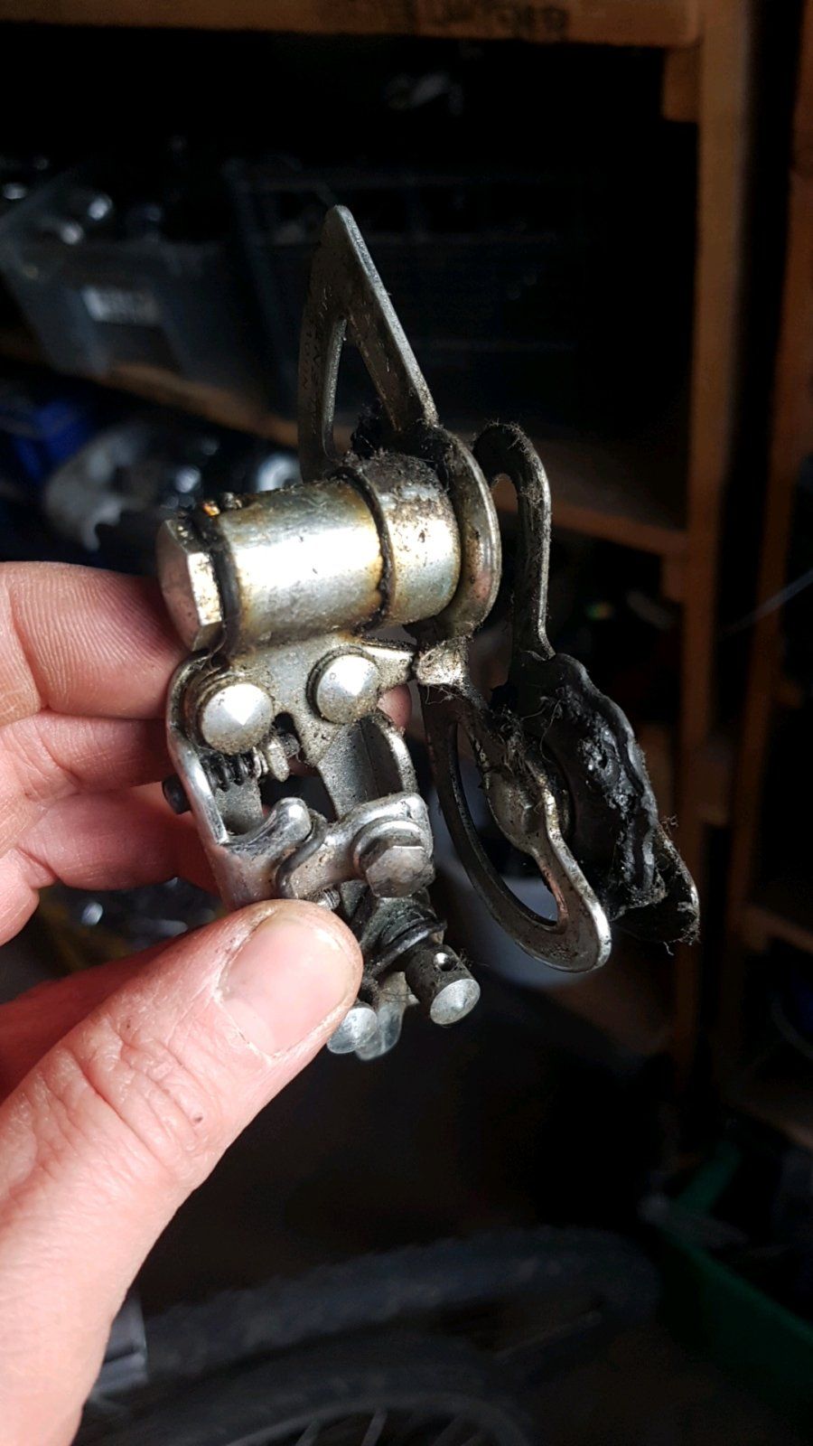

Lohnt es sich das zu putzen und zu verbauen? Das Internet meinte bisher zu mir es schaltet sowieso ziemlich schlecht.

Die Frage verstehe ich nicht ganz. Ich hab die alle in einer Zigarrenkiste stehen, guck mir den Kranz an, und dann probier ich die Abzieher, die in Frage kommen könnten, aus. Ich hab in etwa auch so eine Auswahl wie @Flat Eric , aber die meisten scheiden ja schon allein beim ersten Drüberschauen aus. Da ist also eigentlich nichts, was man durcheinanderbringen kann.Mal am Rande: Wie haltet ihr die Abzieher auseinander? Durch Beschriftung? Durch Probieren, ob sie richtig greifen?

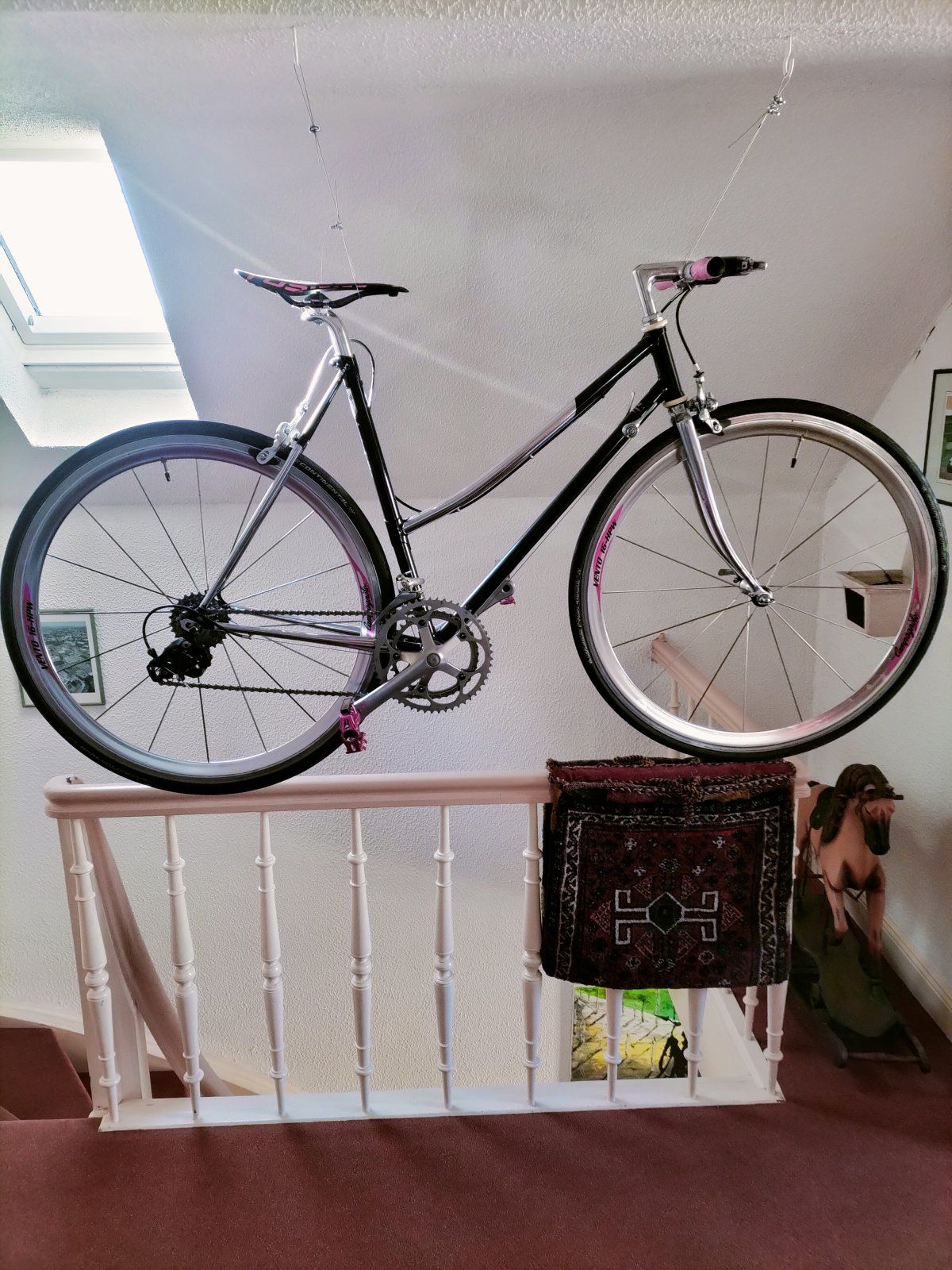

Sehr schickes Rad.Probehalber ins Rad meiner Enkelin(3J) eingegangen. Sieht gut aus,ich glaub da bleiben sie![]()

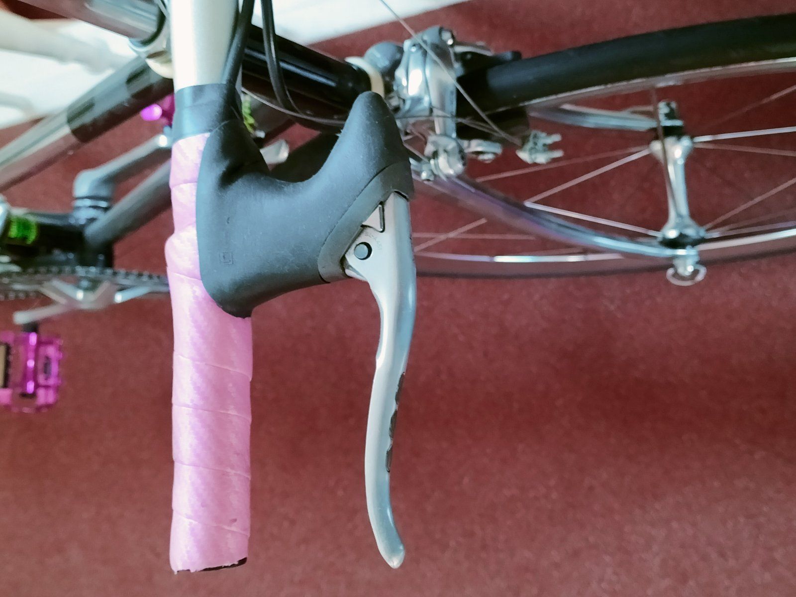

Nur mit dem Lenker muß ich mir noch was einfallen lassen. Das mit den Bremsen passt mir nicht so richtig.Sehr schickes Rad.![]()
In der Tat, diese Bremsgiffe passen überhaupt nicht an den geraden Lenker (ist ja auch kaum Platz für die Hand).Nur mit dem Lenker muß ich mir noch was einfallen lassen. Das mit den Bremsen passt mir nicht so richtig.![]()
Und die hab ich schon auf der Griffseite(Handseite ) aufgebockt und auf der Vorbauseite abgeschliffen. Bremse eng gestellt und das Rad bremst meine 97Kg. Also würde es für die Kleine reichen. Aber funktionieren und für gut befinden ist ein Unterschied für mich. Wobei Sie so auch mit kleinen Händchen schon gut bremsen könnteIn der Tat, diese Bremsgiffe passen überhaupt nicht an den geraden Lenker (ist ja auch kaum Platz für die Hand).
Also ganz normale, gerade Tourenrad- oder MTB-Bremshebel besorgen.

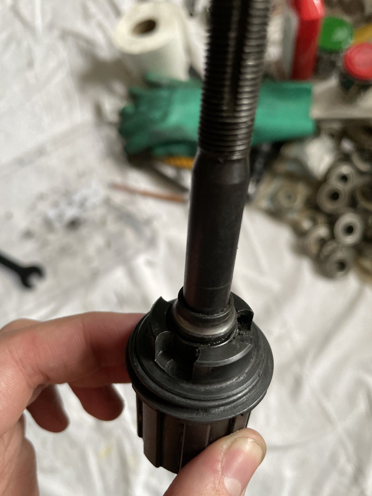

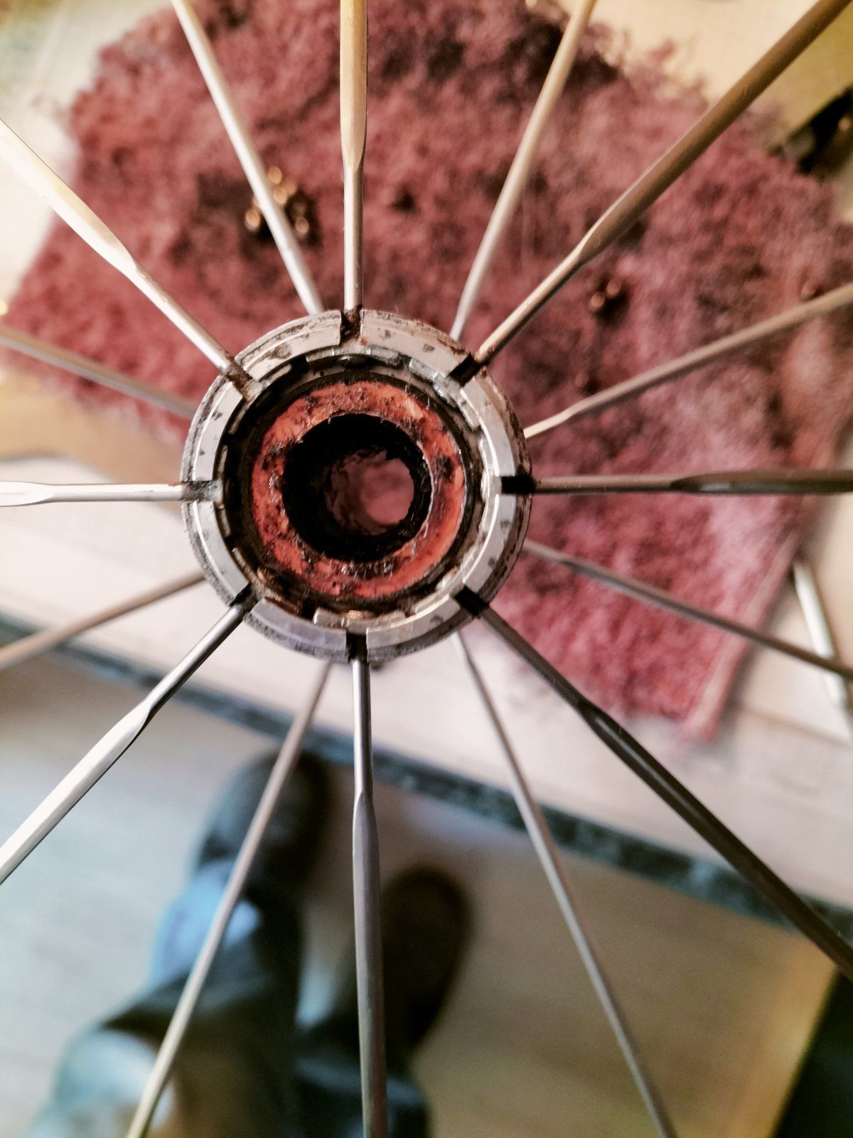

Klinke mit nem Öligen Finger bestreichen,nie FettWenn ich den Freilauf wieder zusammen bau, muss ich die sperrklinken da irgendwie fetten oder war das grade die Stelle wo nichts gefettet werden muss?
