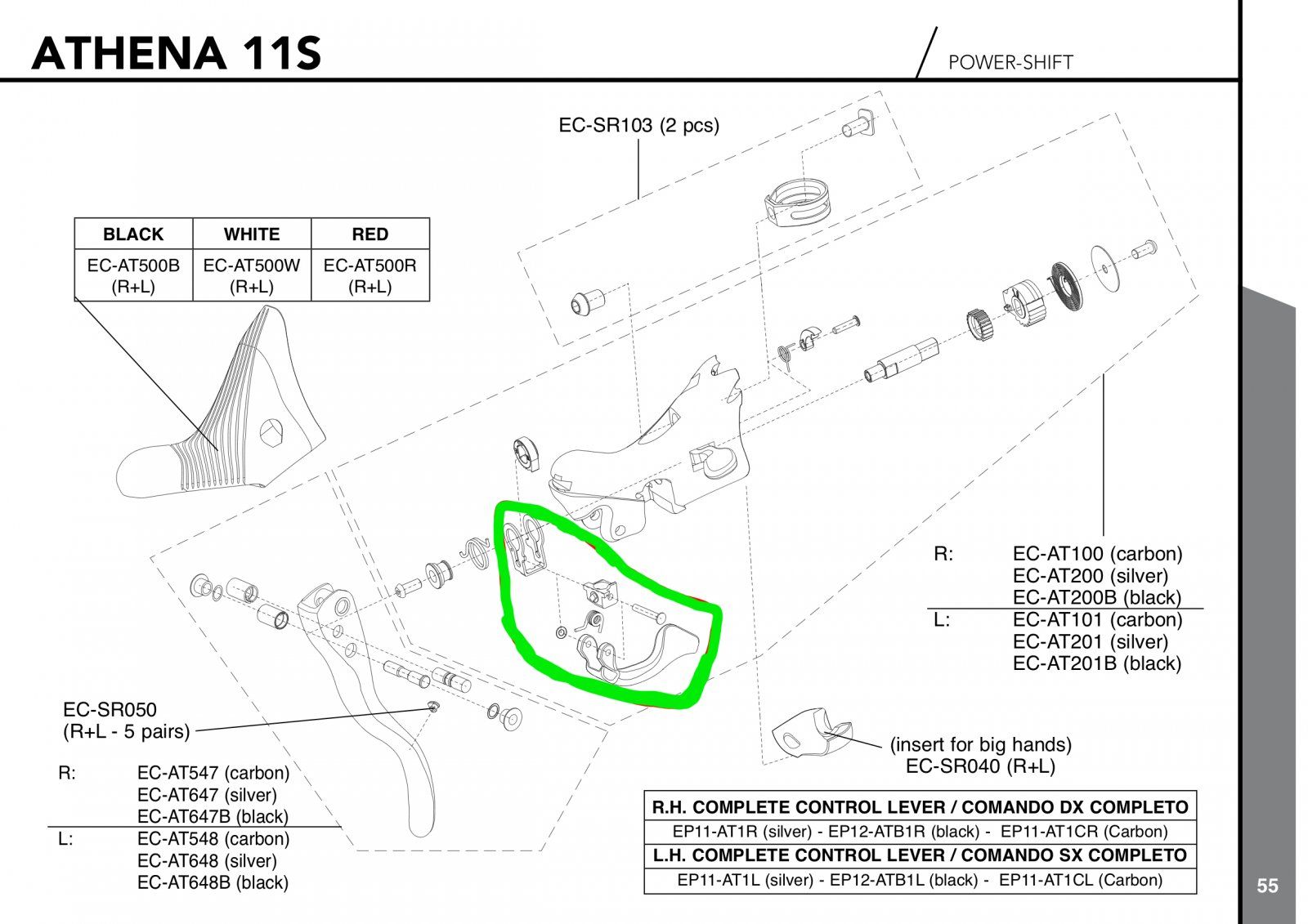

Ich möchte die unten rot umrandetetn vollständig zusammengebaut tauschen. Hast du das auch so gemacht?

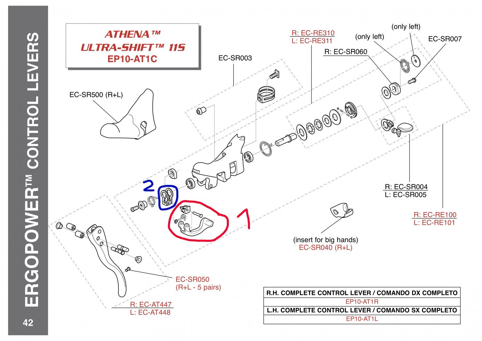

Das mit der Vernietung habe ich auch gesehen und dachte, dass ich das Ganze grün umrandete Teil tausche. Oder kann man auch, siehe Bild2, 1 (rot) aus 2 (blau) rausbekommen?

das sollte gehen, ist halt etwas aufwendiger aber sicher möglich mit dem richtigen werkzeug das zu zerlegen, frage hast du schon mal einen hebel da? das man vllt mal schauen kann ob das notwendig ist?
ich hab bei mir nur das grün umrandete getauscht allsdings war dass alles habel vor 2011. ich würde mir die feder anschauen die unter der blauen zwei ist das ist wohl das wichtigere Teil.
und achtung die sind für links und rechts nicht gleich die federn werden wenn ich mich recht entsinne im linken wo anders eingehangen am grundkörper als im rechten

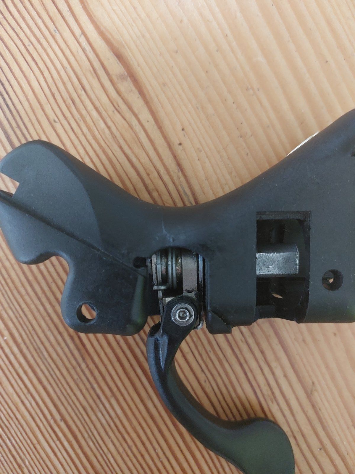

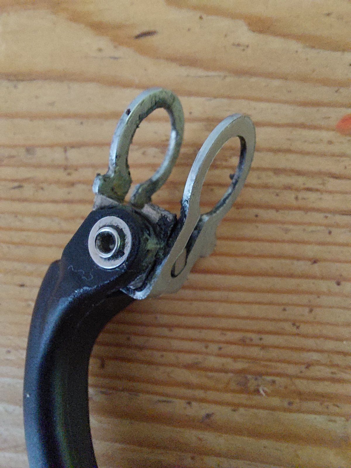

Aber ich habe jetzt, siehe Bild, den Schalthebel ausgebaut und es ist mir nun klar, dass man ohne die Niete zu lösen die Teile 1 und 2 (s.o.) nicht trennen kann.
Also, wenn du es so gemacht hast, dann wird es ja klappen.

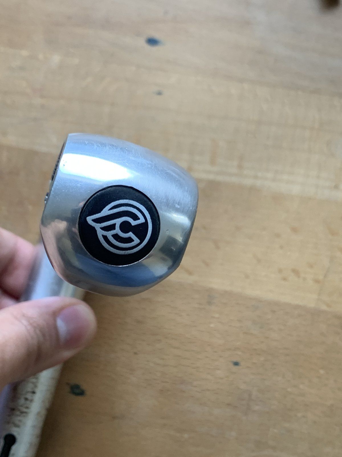

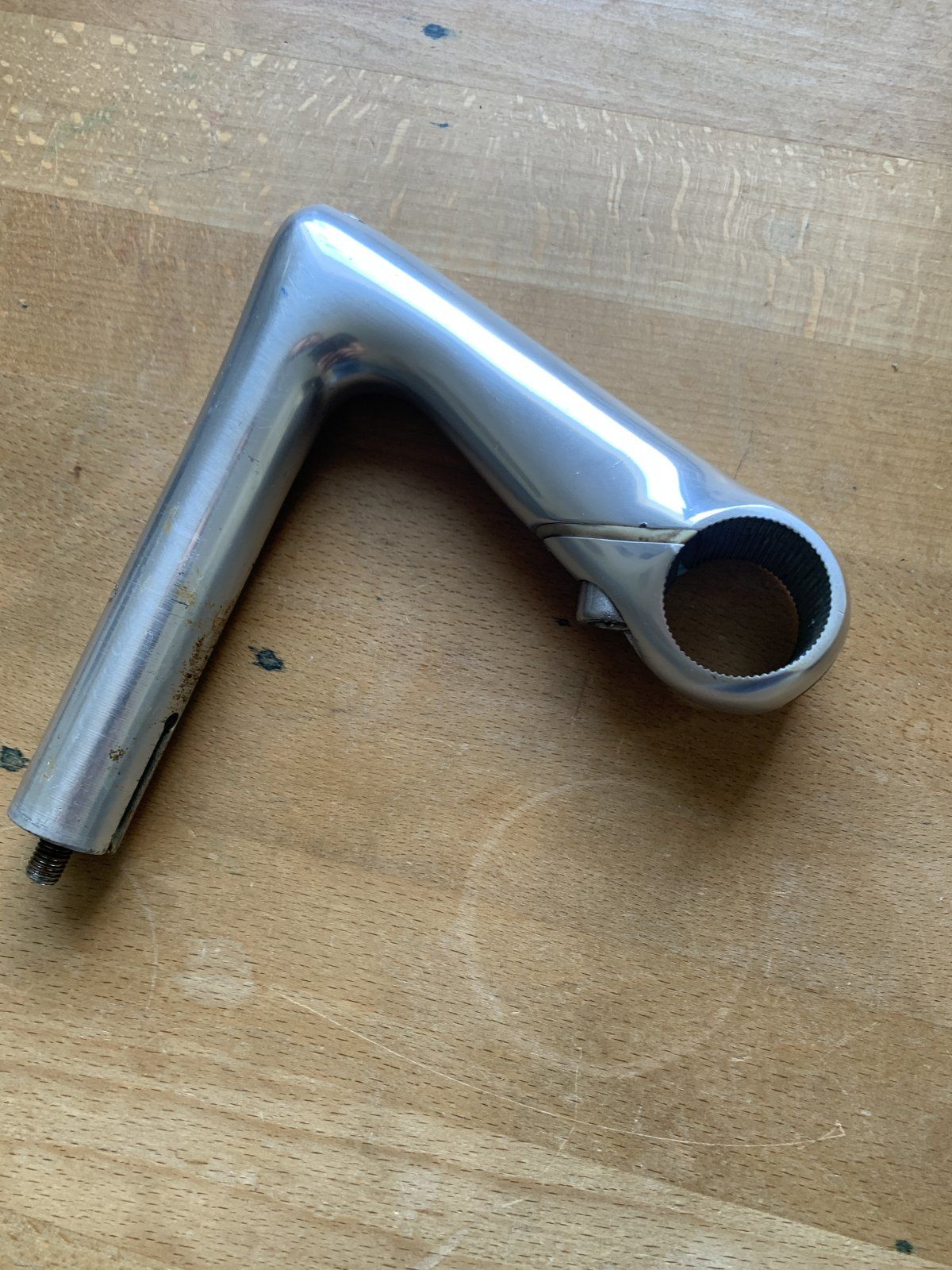

Welchen Lenker (nicht den Cinelli EXA bitte) kombiniere ich denn sinnvoller Weise mit diesem Cinelli XA Vorbau für ein Rad von 1992?

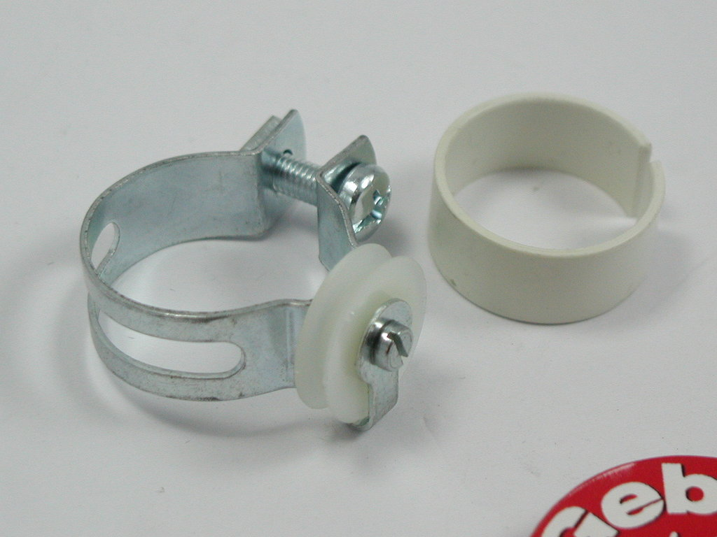

Und zwar bräuchte ich einen recht spezifischen Umwerfertyp. Nämlich: Dreifach, brazed on, Top Pull und von Campagnolo.
Passend zu meiner Campa Racing Triple/Racing T Gruppe. Diese scheint meinen gesuchten Typus jedoch nicht zu bieten. Da finde ich irgendwie nur Down Pull Versionen.
Welche Alternativen hätte ich?
Ausser dass ich es mit einem Sachs Quarz Umwerfer probiere der bei mir herumliegt. Gibt es irgendwas von Campagnolo was zeitlich (90er bis 00er) und technisch passen würde?
Nicht die schönste Art, aber wie sieht's mit einer Umlenkrolle aus?
Bild von hier ausgeliehen.

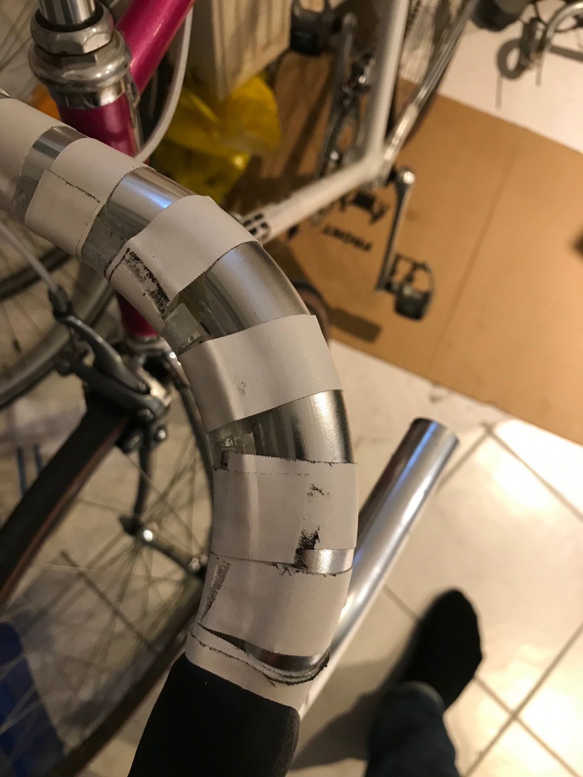

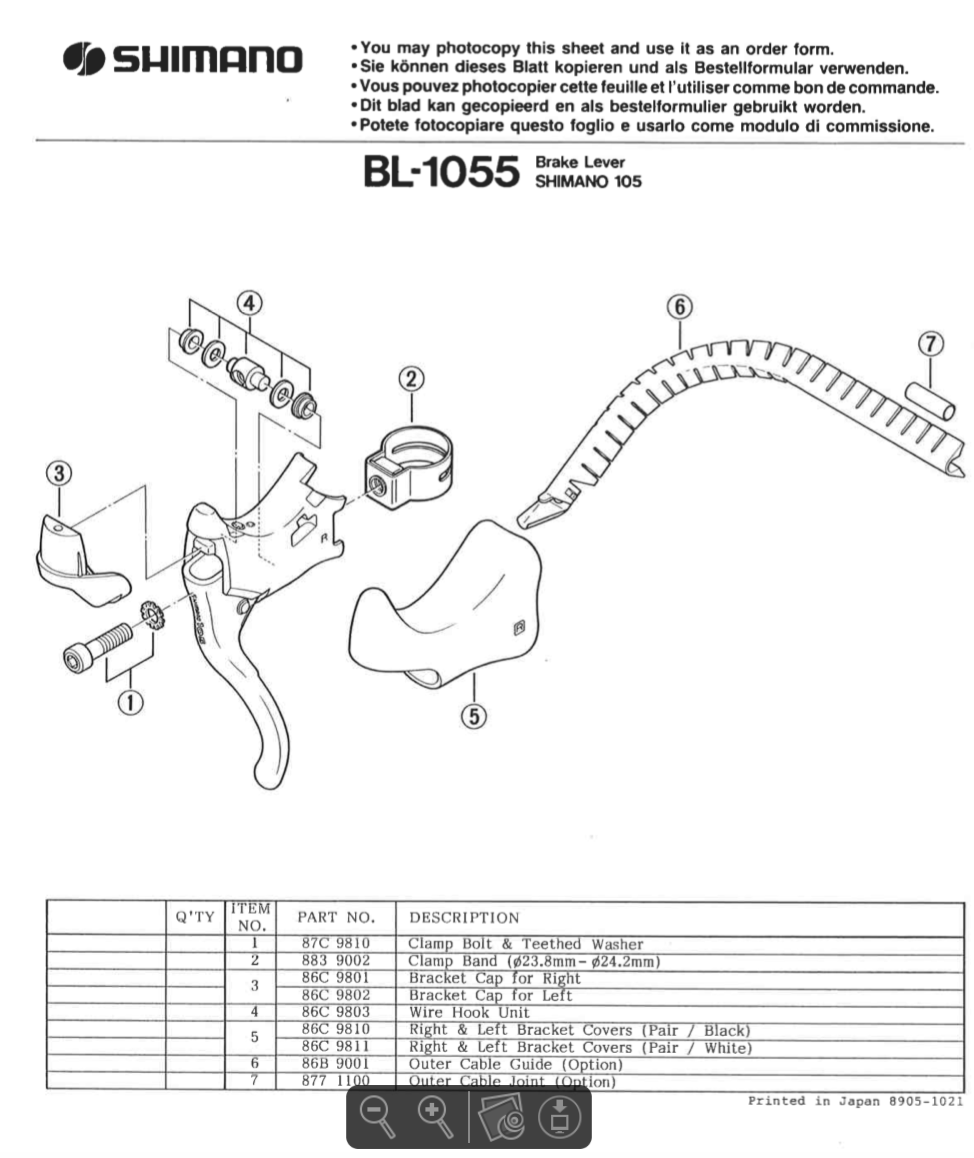

An meinem Lenker ist der Bowdenzug für das Bremsseil unter einer flexiblen Plastikschiene verlegt. Sorry, auf dem Foto sieht man nicht viel, die Schiene ist durch das Klebeband zum größten Teil verdeckt. Wie heissen die Plastikdinger / wo kann man sie kaufen?
Du meinst diese hier, outer cable guide. Ob es die noch irgendwo neu zu kaufen gibt weiß ich nicht.
