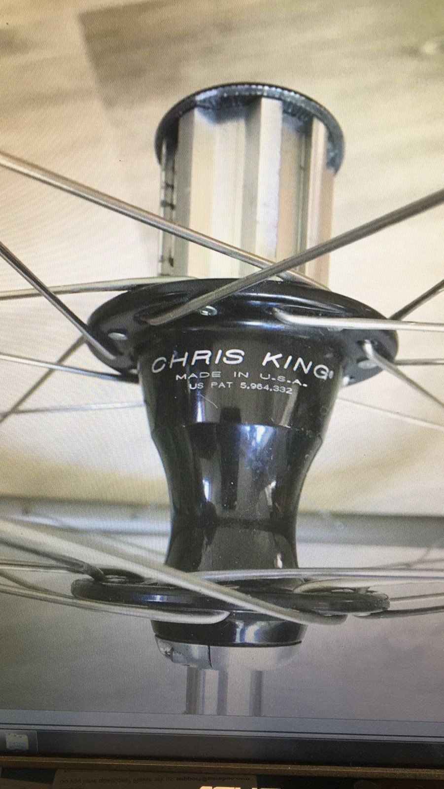

Die Suche nach Chris King Naben war etwas langwieriger, neu gab es für Campa keine Naben mehr da ck jetzt nur noch für sram und shimano anbietet
Restbestände gabs nur noch in Farben die nicht passten rote oder lila, auch in orange was ich mir lange überlegt hab ob das zur Decalfarbe passen könnte.
Geworden ist es denn ein Satz Laufräder aus der großen Bucht CK Naben sogar die ceramic Version mit Campa Freilauf in Ambrosi Crono felgen. 500 km Lauf Leistung.
als das Packet angekommen ist alles begutachtet und gleich die Hinterradnabe ausgespeicht. Und alles zum Zahnarzt gebracht und gleich die Zahnvorsorge mit gemacht.

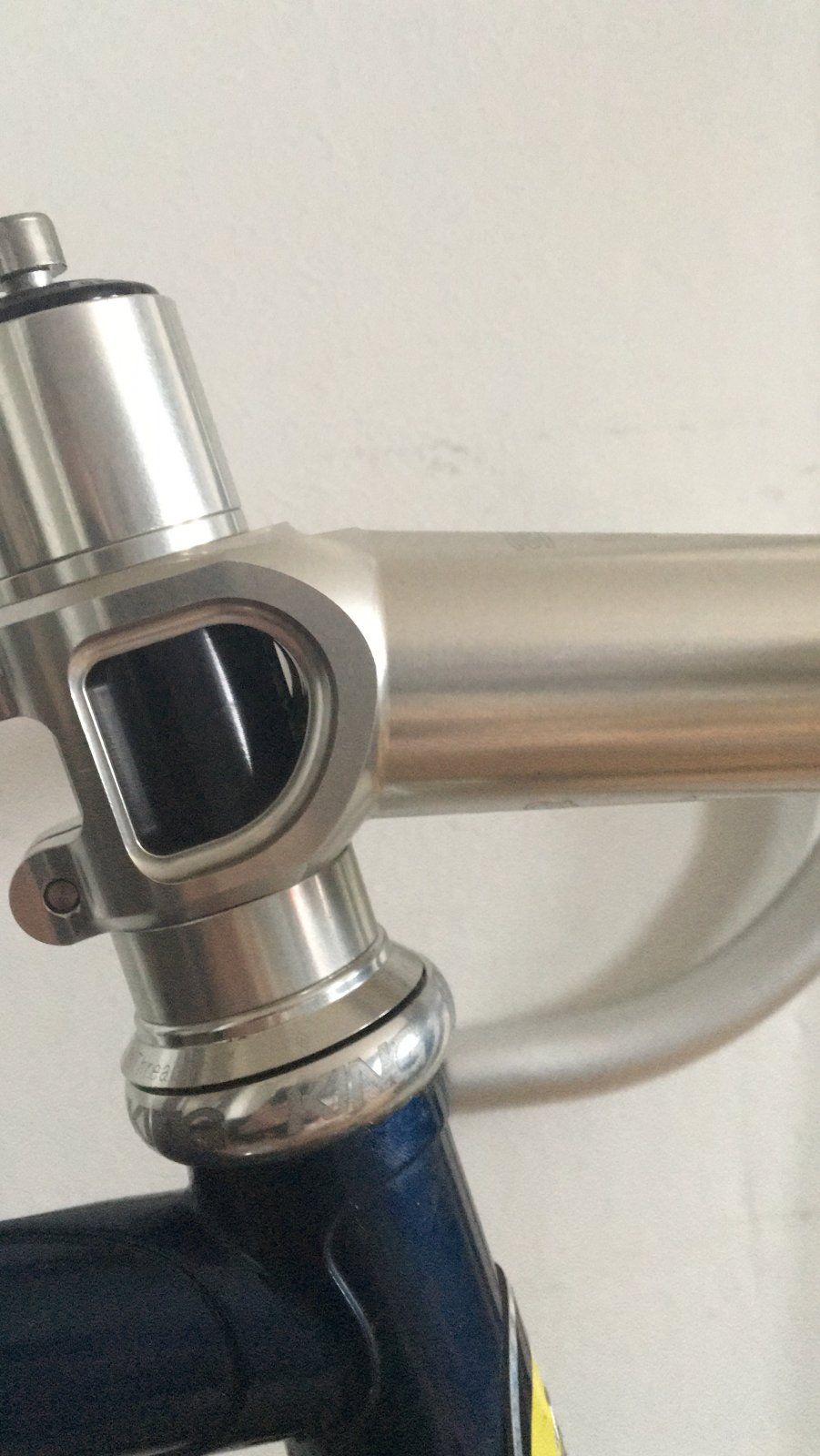

Steuersatz aus Erfahrung CK funktiniert einfach nur in 1 zoll nicht mehr so oft anzutreffen, der kam über den großen teich und war mit zoll immer noch günstiger als einer von hier.
Vorbau ist Tune geiles Teil 4.0 in 17 grad passt wie ich finde wie Arsch auf Eimer, hier mit adapter von 1 auf 1 1/8", Lenker ist ein Ritchey Classic evo curve.

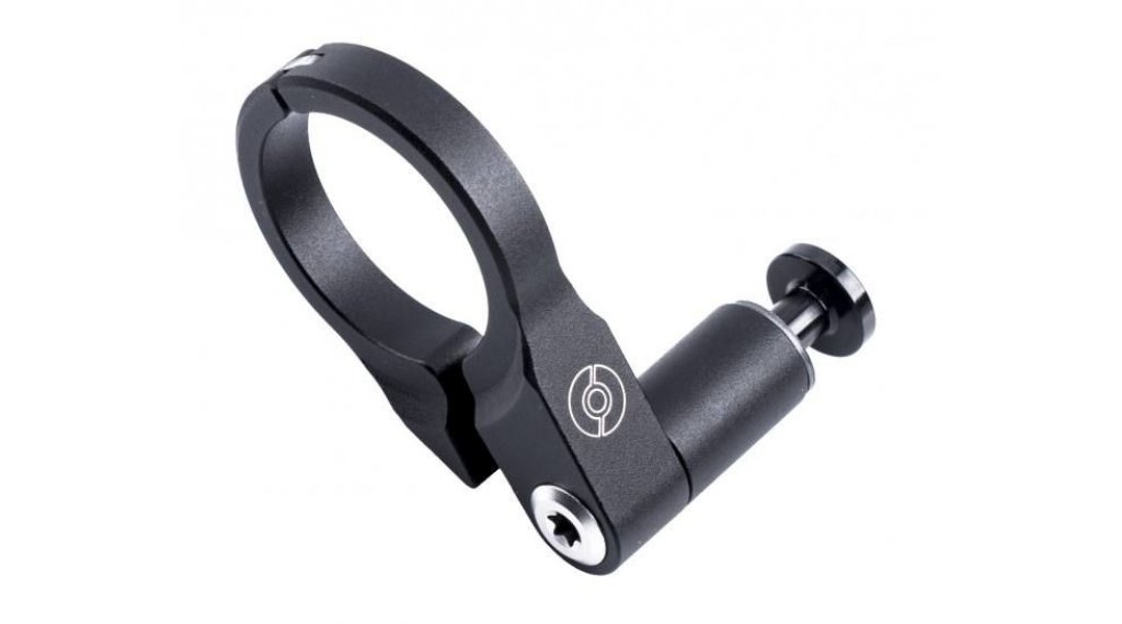

die Lampe kommt einen Lenkerhalter von konkurenten supernova direkt vor den lenker.
zum Gepäck das sollte in ortlieb rahmentaschen verschwinden. die die ich bis jetzt hab passen an den rahmen, sogar etwas besser als ans darwin, dort sollte ich alles unterbringen bis 400km und das sogar ohne "arschrakete" ansonsten bin ich selbstredend für vorschläge offen, tubus air ginge zur not auch noch. aber wie gesagt so viel gepäck soll eben gar nicht mit.
Zum licht ist die bessere Frage wohin mit dem Kabel.
durch den Tune vorbau und den ahead adapter hätte ich die möglichkeit das kabel über das fenster im Vorbau in den Gabelschaft zu bringen. hier ist dann eher das untere Ende der Flaschenhals.
Die Gabel ist unten nur über eine kleine Bohrung offen, die könnte auch vergrößern.
meine Idee wäre der Forumslader, die Pufferbaterie dazu in den Vorbau, den Lader in den Gabelschaft eine seitz geht das kabel von der lampe rein anderes seite käm dann eine usb Steckdose rein.
Tja das Kabel...
Wenn ein Ladegerät in die Gabel kommt, dann sollte es wohl von unten in die Gabel und dann oben am Vorbau wieder raus. Ohne Ladegerät wärs auch einfach am Bremskabel entlang gegangen. Das erste Stück vom Ausfaller zum Gabelkopf muss wohl sowieso offen verlegt werden.
Von der Lampe dann am Bremskabel nach hinten.
ich mach mal eine zeichung da sieht man die Platzverhältnisse dann mal in gänze, und ja kabel außenverlegen ist in dem fall meine Rückfallebene,
aber ich fand die idee schön mit der steckdose in dem Fenster des vobaus miniusb oder usbc sollten da unter zu bekommen sein, die Adapterhülse kann dann ja an den stellen noch etwas ausgespart werden.
wie gesagt ist nur meine Vorstellung davon das es alles schön aufgeräumt ist. das es mit ein paar winkelzügen verbunden ist dacht ich mir schon,
alternativ die frage ob man den lader a) zwischen die Lampe und dem nady schalten so das der kabelabgang erst am lenker stattfindet und dann oben über den Vorbau in den Schaft geht.
oder b) den Rücklichtanschluss der Lampe benutzen kann um dort den lader anzuschließen

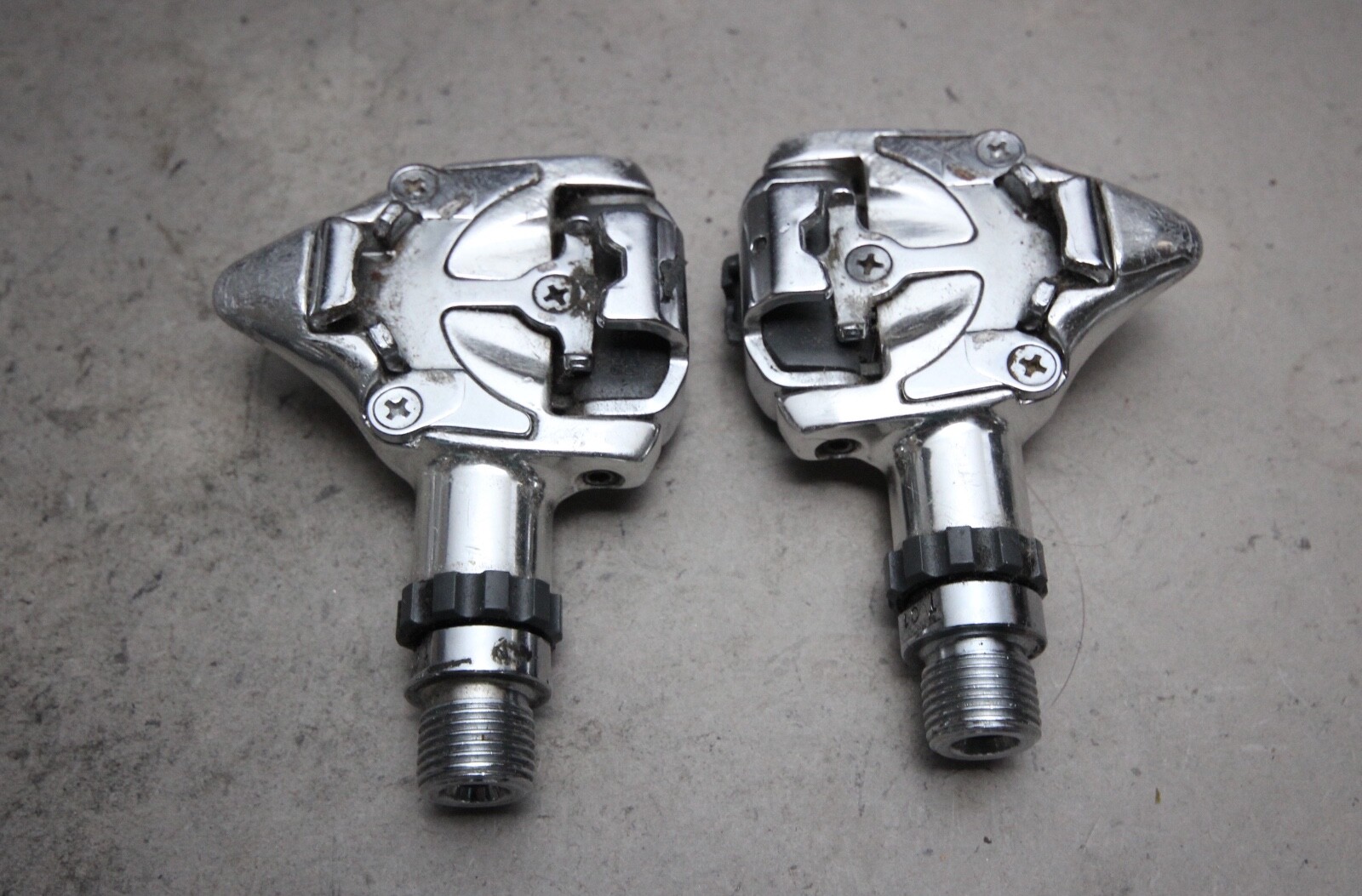

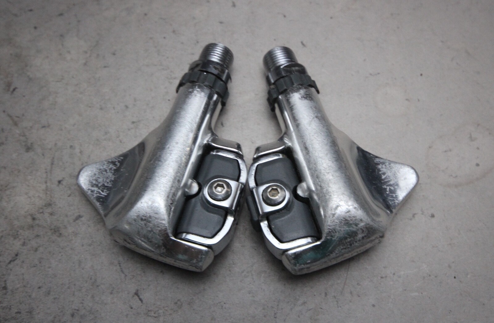

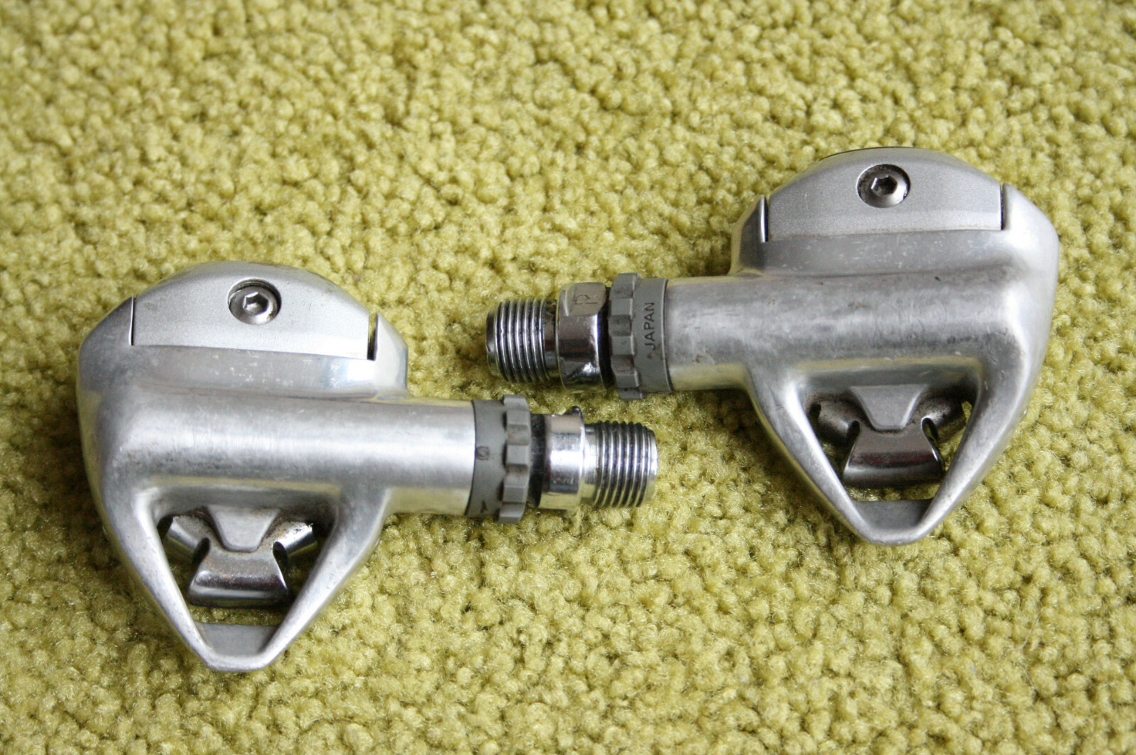

Warum die ollen dinger naja ich wollte spd, weil auch damit gute erfahrung gemacht und mit den richtigen schuhen auch kein Problem mit der Kraftübertragung aufs pedal, pbp bin ich mit giro rumble gefahren, vllt auch was was ich nicht nochmal so machen würde wegen der weicheren sohle eher zu laufen als zum fahren gedacht.
es gibt auch moderne spd Pedale mit Ti achsen. aber mir denoch meist mtb und mit zu wenig auflagfläche und wenn man etwas stöbert finden man auch noch altes Nos tuning zeug. So auch hier

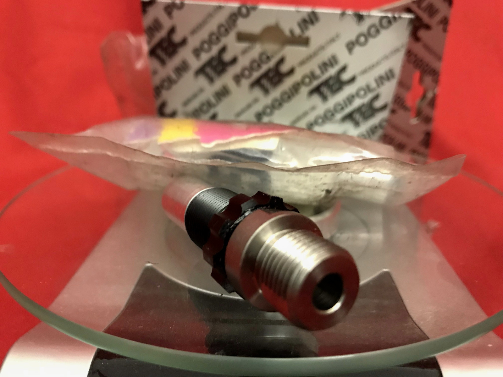

Pedalachsen für die 7410 Pedal aus den 90er Nos
das war früher mal richtig teuer, jetzt bekommt man aber Pedale mit Ti achsen im Selbstbau für 50euronen
das plastik am Pedal verschwindet auch gleich noch gegen Alu. Sobald die Pedale hier sind werden noch die kreuzschlitzschrauben getauscht wohl auch gegen Ti.

obacht: die tita - pedalachsen sollten laufbahnen aus stahl haben, ich hab mich da auch mal umgeschaut, und teilweise verärgerte berichte über schnell verschleißene titanlaufbahnen gelesen. im pedal ist da recht wenig platz ...
die von dir gezeigten alternativen haben eine sehr kleine auflagefläche für den schuh, da brauchst du eine harte sohle, um druckschmerz auf der langstrecke zu vermeiden, gerade bei deinem ordentlichen antritt - ich kenn ja deine zeiten...
selbst ich mit meinem schwachen tritt hab diese beiden pedaltypen ausgemustert, und mein mtb - schuh ist mittelhart in der sohle.

das könnte noch gehen obwohl wann während der fahrt nicht ran kommen würde.
es wäre dann eher die Frage wohin sonst mit der Lampe an der Bremse vorbei würde zur not noch gehen aber dann sind dann noch die schaltzüge im weg.
Halter ist dher hier
damit kann die lampe auch über den vorbau setzen wenns denn so sein sollte.

welche pedale fährst du eigentich @roykoeln
ich muss dabei immer an den einen Denken der immer in München mit bei den Brevets fährt auch schon mehrfach pbp mit plattformbedalen und Sandalen
wenn ich mich recht erinnere ist das dann sogar sein spitzname
naja das ist grade der witz, bei den schwalbe liest man nichts gutes über die montage, bei den chalenge das sie sich gut montieren lassen und es die sind die vom maß er auch mit dem hinkommen was drauf steht. ich bin also gespannt. und wie gesagt mit conti hab ich nie schlechte erfahrung gemacht, ich hörs nur immer wieder mal, aber so lange meine erfahrung dagegen spricht tue ich das als hören sagen ab. fährst du die auch tubeless?
was noch gar nicht weiter beleuchtet wurde Kette wird wieder eine KMC diesmal SL in Gold hoffe die reicht von der Länge her, bei den Pedalen gibts zwei möglichkeiten eins ist jedoch sicher es wird spd
entweder 7410
oder 6500
wenn die sich die gleichen Achsen teilen wovon ich ausgehe dann mit der Tendenz zur 6500 weil die feder abgedeckt ist
