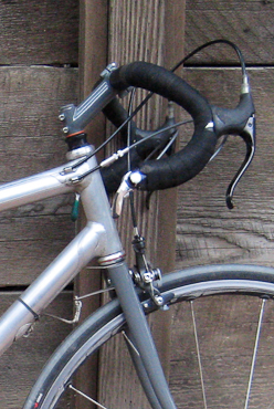

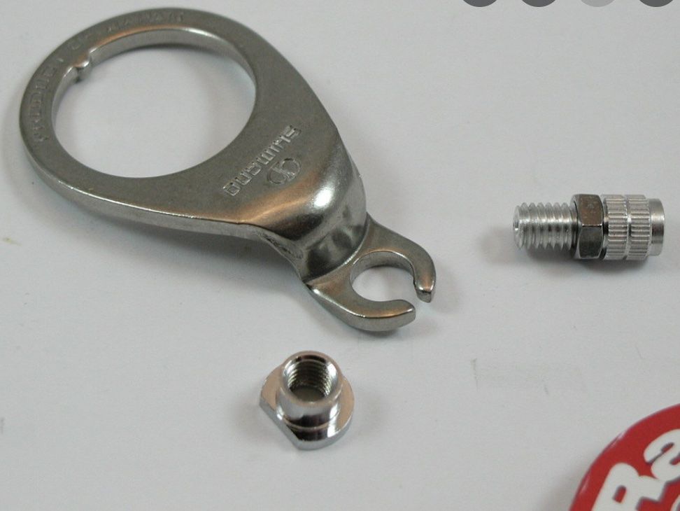

Gibt es solche Gegenzughalter für den Vorbau (normaler Rennradvorbau) mit Einstellschraube in silber und vor allem lieferbar?
https://www.bike-components.de/de/Procraft/Bremszuggegenhalter-Cross-mit-Einstellschraube-p18378/
Also einer zum Klemmen am Vorbauschaft?
Wenn Klemmung unter der Kontermutter eine Option ist, hätte ich glaube ich noch solche liegen:

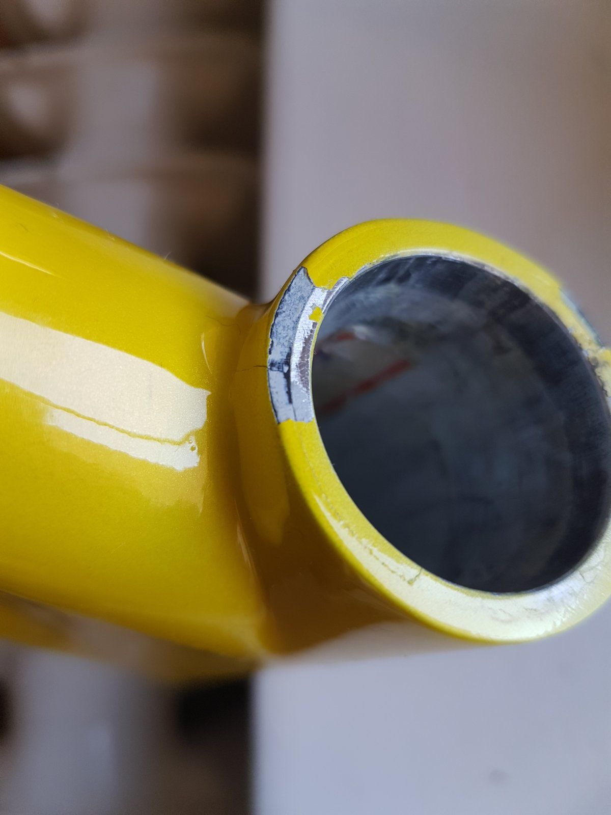

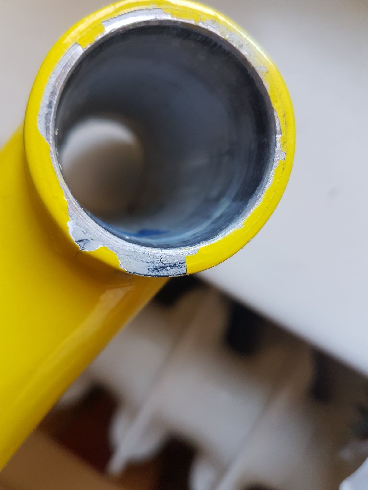

Was sagt ihr dazu:
Zwei Haarrisse im Steuerrohr. Der rahmen ist eigentlich Carbon, das Steuerrohr Schein allerdings Alu zu sein. Es scheint so, als ob es zwei Rohre wären, eines mit geringerem und eines mit größerem Duchmesser. Die Risse gehen jeweils sich eines der Rohre. Hoffe das kommt auf den Fotos raus.

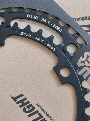

Liebe Experten,
für die FdG möchte ich mein blaues Alltagscilo wenigstens ein bisschen „bergtauglicher“ machen. Es hat eine Shimano 600 SIS (6208) mit kurzem Schaltwerk.
Vom lieben @Anma1975 könnte ich jetzt eines dieser beiden „kleinen“ Kettenblätter bekommen, um mein 42er vorne zu ersetzen:
Hat jemand Erfahrung damit, ob 38 Zähne bei 6208 mit kurzem Schaltwerk noch funktionieren oder sollte ich zur Sicherheit das mit 39 Zähnen nehmen? 🤷‍♂️
Vielen Dank!

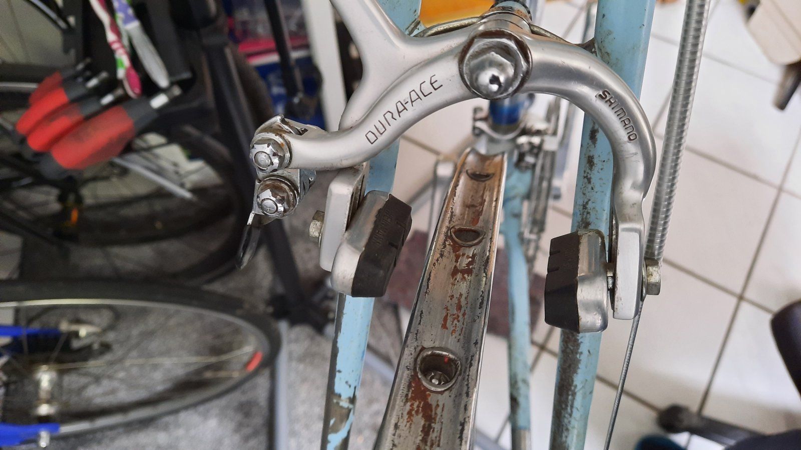

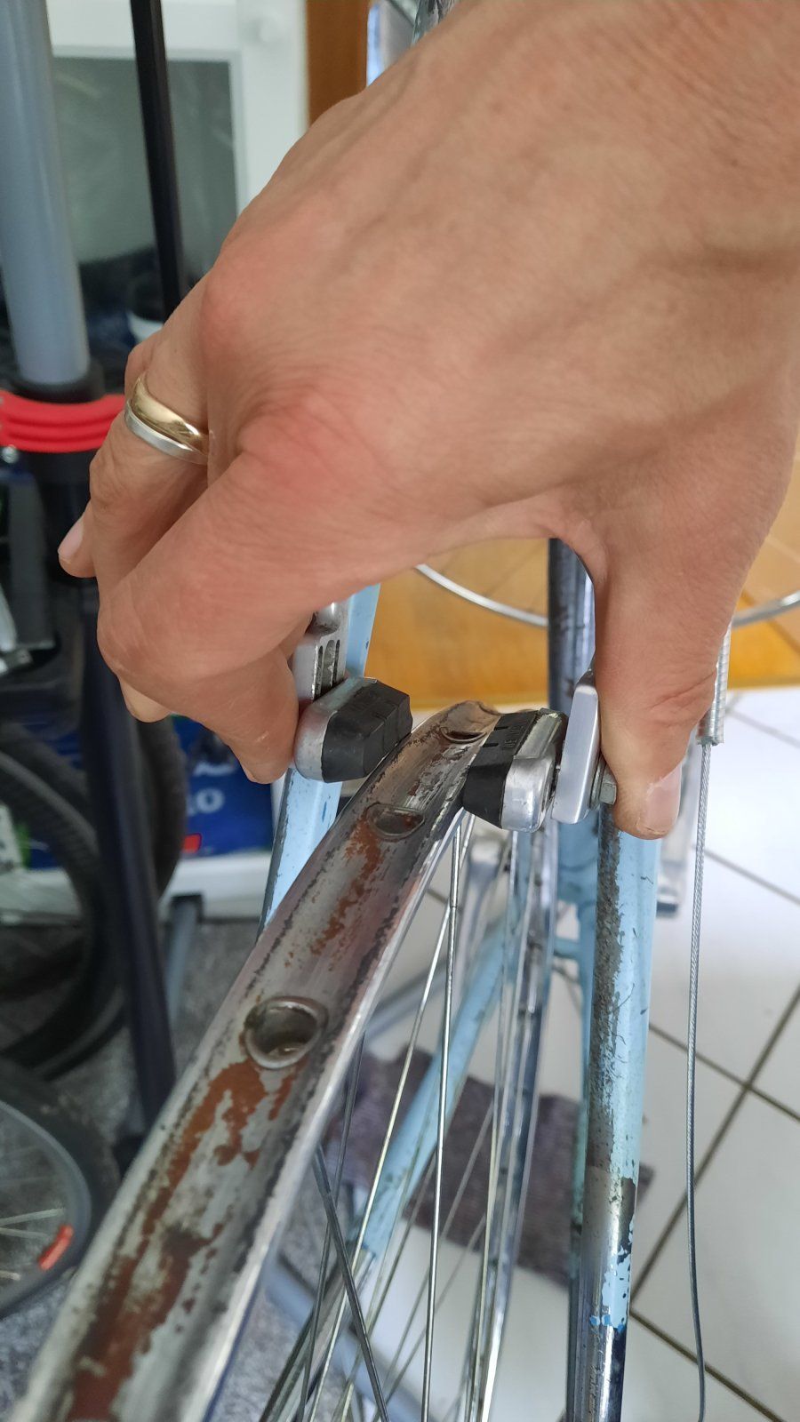

Guten Tag,
die Schenkel der hinteren Bremse sind deutlich zu kurz. Ich such schon eine ganze Zeit in Netz u. Forum, find aber nichts: Gab es da nicht mal so eine Verlängerung / einen Adapter, um die Bremse nach unten zu versetzen?
Vorne passts, aber hinten wäre das auch mit Ausfeilen nicht genug.
Falls jemand auch noch sowas übrig hat, würde ich mich sehr freuen.
Viele Grüße,
markus.

Guten Tag,
Viele Grüße,
markus.
Sowat ?
https://www.ebay-kleinanzeigen.de/s...-bremsschuhe-campa-kloetze/2030363285-217-473
Es gibt auch funktional ähnliche China-Nachbauten bei ebay, ali usw. - Suchbegriff "Caliper adaptor", "Brake shoe extension" usw.
https://www.ebay.de/itm/154032248828
Guten Tag,
Viele Grüße,
markus.
Die Bremsen sind zu neu für den Rahmen, ich hätte bestimmt was passendes ;).
