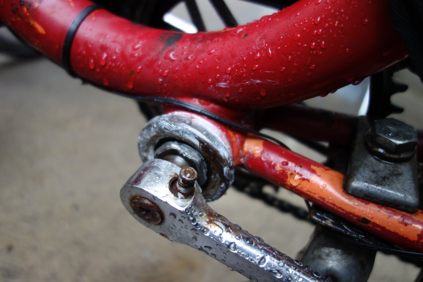

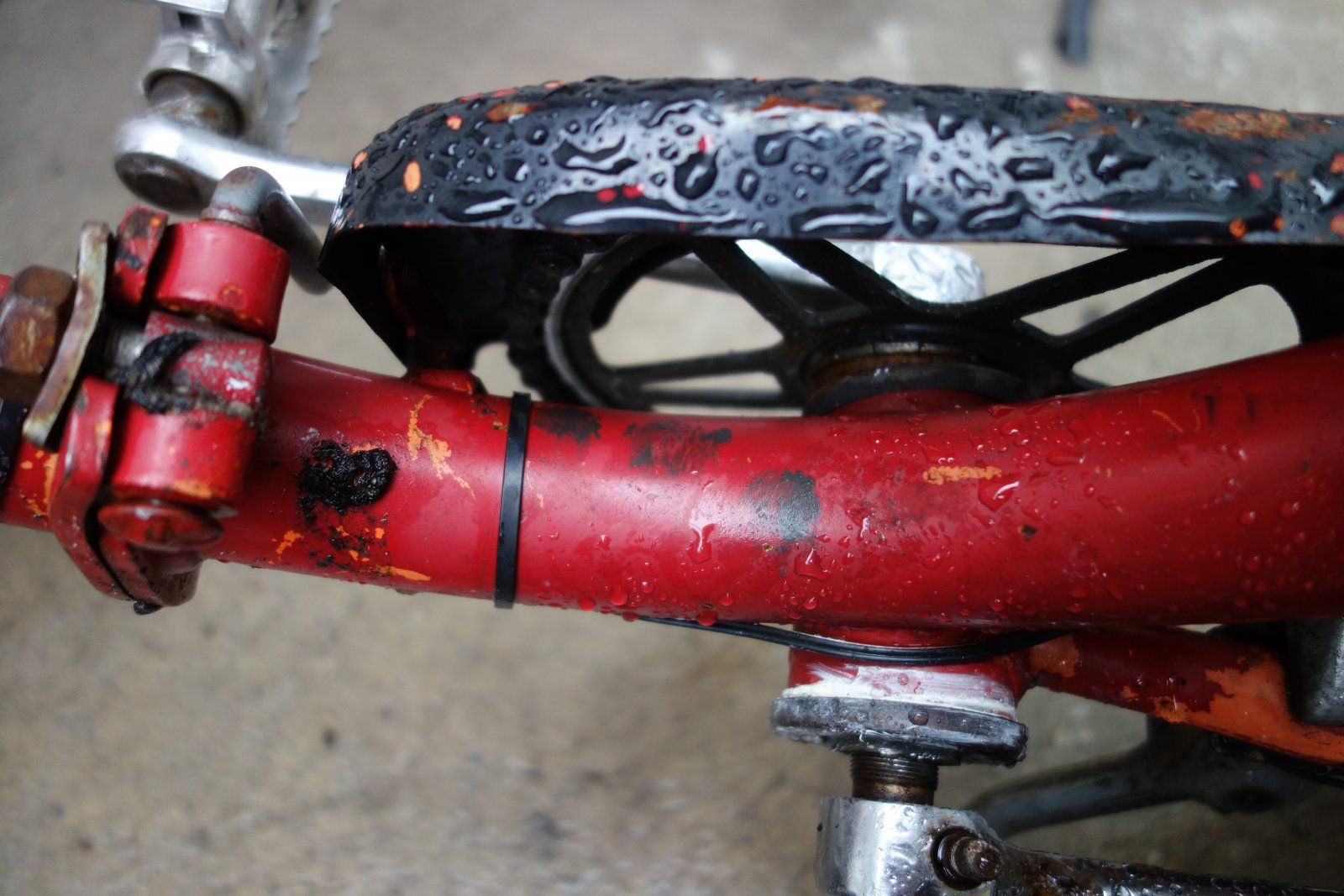

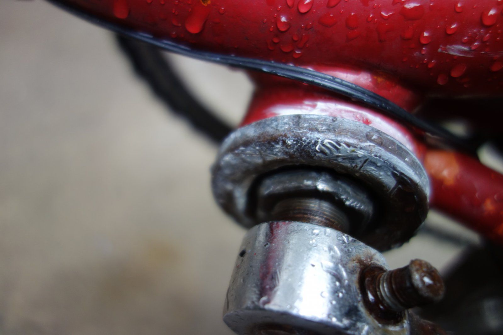

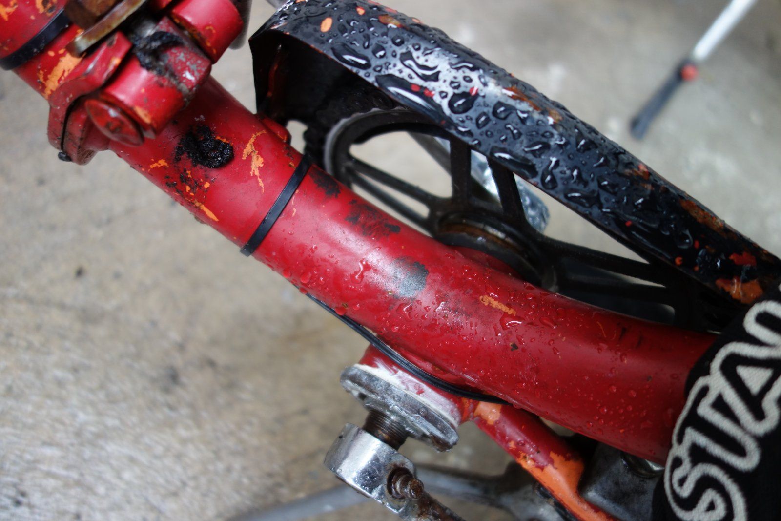

Lagerfrage: Wat ist das und wo gibts das?
Das Rad ist der Bahnhof- und Kneipenexpress. Klapprad, Wasserrohr, 2-Gang-Duomatic.
Das Innenlager hat Spiel und macht Geräusche jenseits von gut und böse. Antriebsseitig fallen da seit neuestem kleine Teile der Lagerschale raus.
Lager muss also neu. Bei der Gelegenheit auch gern 4-Kant. Nur: Was ist das für ein Lagertyp?
Google sacht: Könnte ein Thomsonlager sein, also für Rahmen ohne Gewinde.
Was für eins brauch ich da und wie messe ich das?
Ist das so eins? Ich würde es am liebsten vor dem Ausbau kaufen. Ich weiß, ist schwierig...
Es gibt auch was von Sunrace, das sieht mir mit 4-Kant und den gedichteten Lagern etwas problemfreier aus. Aber welcher Durchmesser? 40 mm? Außendurchmesser vom Gehäuse messen hilft da nur bedingt oder?

Moin,
ist bestimmt Thompson. Würde ich auch sagen. Du musst nur aufpassen, wenn du ein gekapseltes Lager kaufst, dass da evtl das "Ober-/Unterrohr in das Innenlagergehäuse hineinragt und somit ein Stück aus der Kapsel rausgeschnitten werden muss. Am Besten erstmal aufmachen und nachgucken....
Anhang anzeigen 891943Anhang anzeigen 891940Anhang anzeigen 891941Anhang anzeigen 891942
Hast du die Mutter auf dem Keil vor dem Fotografieren schon abgeschraubt?
Ansonsten würde die fehlende Mutter dafür sprechen, dass das alles bombenfest zusammengerostet ist..
Viel Erfolg in jedem Fall beim Ausbau!
