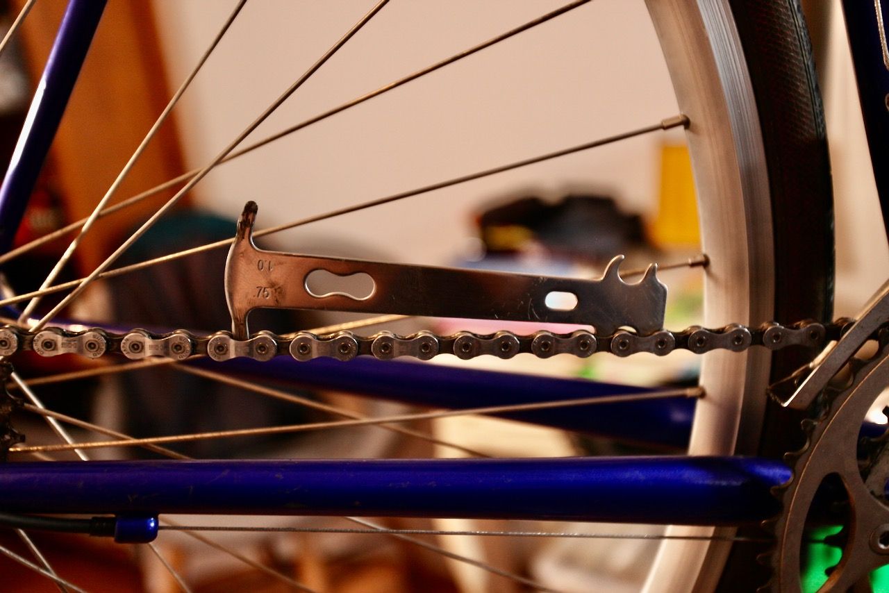

Ich habe eine nagelneue Kette (Shimano 8s) vor 400km aufgezogen und jetzt sagt die Meßlehre das sie komplett durch ist?
Nein nie im Leben....nach 400 Km kannst Du keinen Verschleiss sehen.

Welche Messlehre hast Du und wenn es geht mach mal bitte ein Foto.
ch habe eine nagelneue Kette (Shimano 8s) vor 400km aufgezogen und jetzt sagt die Meßlehre das sie komplett durch ist? Wie kann das sein? Kennt ihr sowas? Ich habe sicher keinen besonders harten Antritt. Kann das an einer verschlissenen Ritzelkassette liegen?

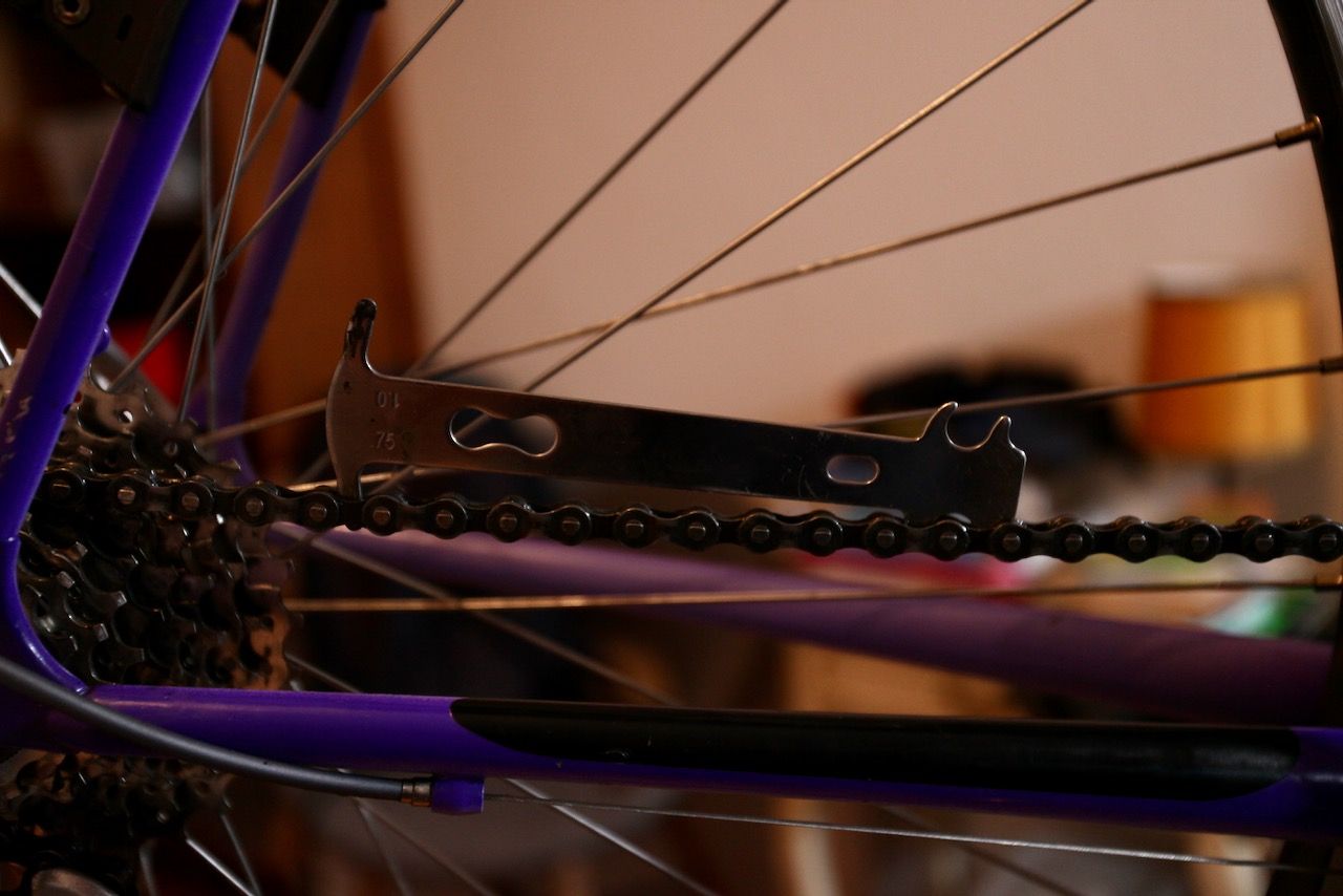

Ich hab das Ding hier. Es gibt bessere, das weiß ich...
https://www.bike-discount.de/de/kaufen/radon-pro-edelstahl-kettenmesslehre-776108
An mehreren Stellen gemessen sieht das so aus
Bei einem anderen Rad (mit mehr km und 9-fach) zeigt sie an, daß die Kette noch OK ist.
ähm, vielleicht ergibt sich da ein Zusammenhang durch die Kombination der Qualitäten Ritzel, Kette, Lehre? Ich würde mal den Rohloff Caliper als Referenz verwenden um das abzugleichen.
Achso: verschlissene Ritzel erkennt man eigentlich schon optisch!

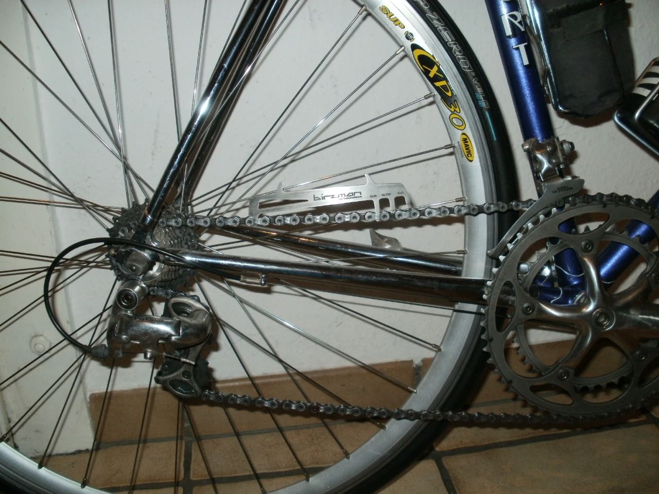

Am Rennrad letztes Jahr 9000 Km im Sommer gewechselt und jetzt ca. 4000 Km
mit gefahren, sieht das so aus....
....gerade auch an verschieden Stellen gemessen, die Lehre rutsch gerade
mal ein wenig in den Zwischenraum.
Unglaublich....also am MTB in totalem Matsch schaffe ich das auch schon mal bei
1000 Km, aber meistens werden es 1500 - 2000 Km.

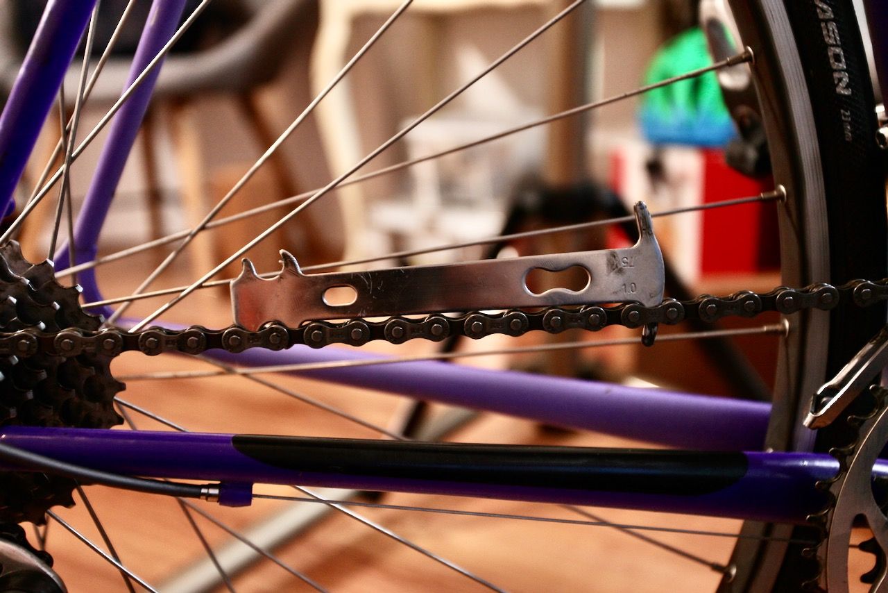

Ja, ich finds auch unglaublich. Ich habe eben eine ältere Kette drauf gemacht die noch rumlag und deutlich mehr km drauf hat:

Kann ich mir gut vorstellen das sowas mal passiert! Ich hab das Ding aber 100% sicher krachneu aus der Verpackung gefummelt! Ich hatte noch bisschen ein schlechtes Gewissen, weil hier noch mehrere 8s Ketten rumliegen, die halt ungereinigt sind und ich einfach zu faul war die sauber zu machen. Und da hab ich ein neues Päckchen aufgemacht...!
Kette und Kassette sind getauscht, klingt auch gleich (auf dem Montageständer) besser!

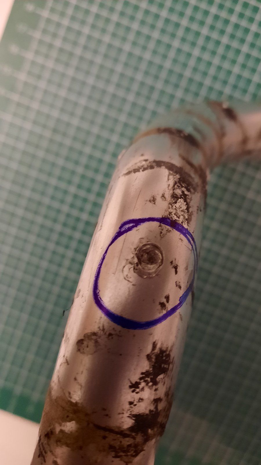

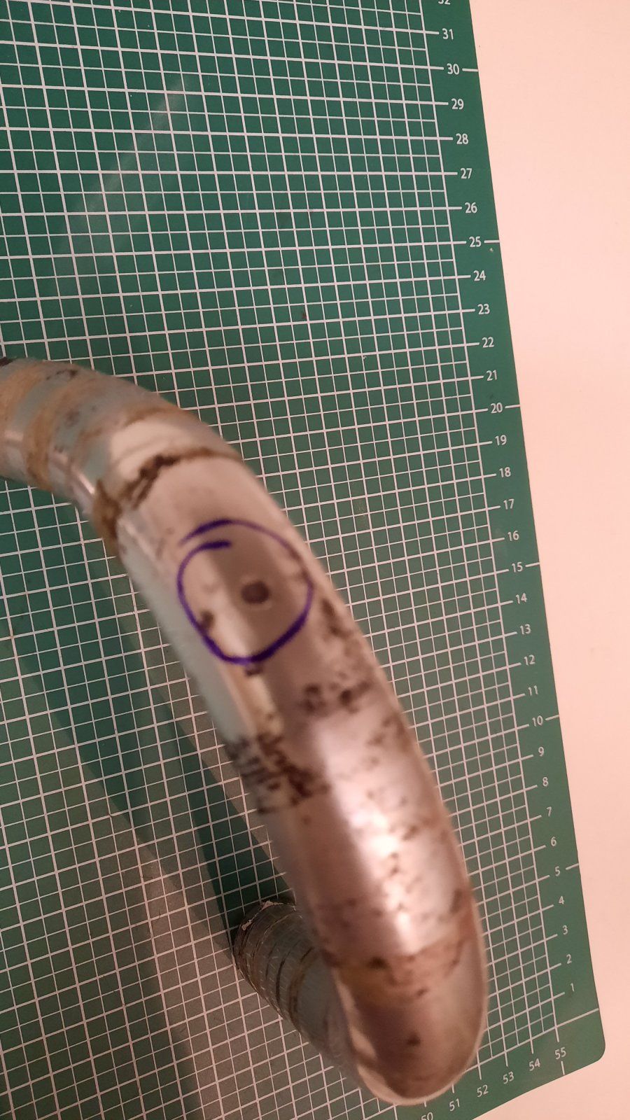

Ich hab einen alten ITM-Lenker. Da hat jemand die Bremshebel mal ein bisschen arg angeknallt, so dass sie Spuren in Form von Kratern (sh. Kreise) hinterlassen haben.
No problem - oder Bruchgefahr?
Sonst mach ich den gar nicht erst sauber und leg ihn gleich zum Altmetall.
LG, markus.
Danke die Herren - kommt auf'n Schrott 👍🏻

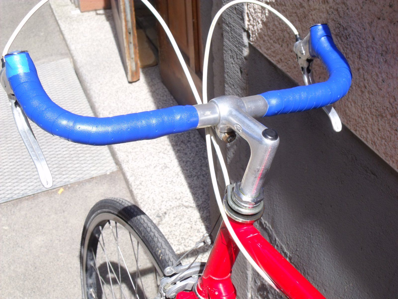

Du könntest ihn sonst auch bullhornen, da würde man ihn ja ziemlich genau da absägen/ rohrschneiden, wo bei dir die Druckstelle ist.. (wow, gleich zwei neue Verben erfunden.. =)
Sowas:
