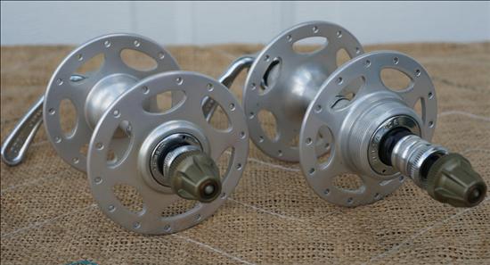

vielleicht kann mir jemand von Euch helfen.
Ich baue gerade mein Gios Professional Bj. 1985 zusammen.
Super Rekord Schaltung, Schraubkranz ist ein Regina Synchro 7-fach, Einbaubreite 126 mm, Super Rekord Naben.
Jetzt schleift die Kette am Ausfallende. Ist der Rahmen nur für 5-, oder 6-fach Kränze?

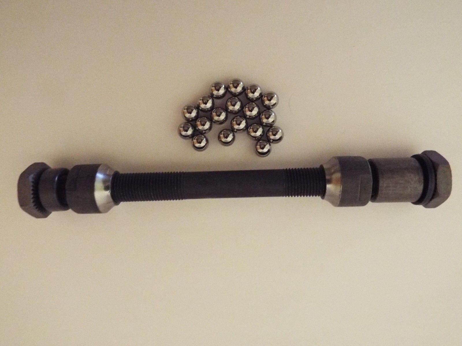

In diesem Zusammenhang habe ich auch festgestellt, dass die Achse verbogen ist, weiß jemand eine
Quelle wo man die beziehen kann.
Danke im voraus.
Gabriel

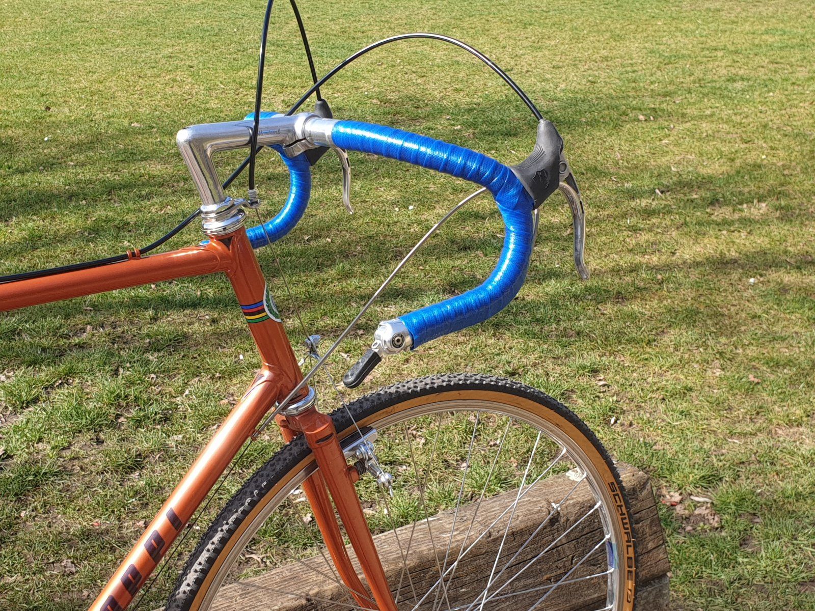

Willst du die Gabel erhalten? Wenn nicht kannst du es nochmals mit einer Colafüllung versuchen und anschließend brachiale Gewalt einsetzen.
Ansonsten so knapp es geht über dem Steuersatz absägen. Ggf Mutter und Kontermutter lösen und nach oben schieben damit du maximal Länge vom Vorbauschaft erhalten kannst. Dann im 45° Winkel das Ende absägen, verfeilen und einen Schrägkonus mit entsprechender Schraubenlänge einsetzen.
Denke ich mir so, gemacht habe ich es noch nicht.
Hat niemand einen Tipp hierzu ?
Was hast Du noch an Teilen? Den Konus, die Schraube?
Zwei Möglichkeiten:
1. Den alten Konus so abdrehen, dass er teilweise in den Schaft passt und der Kragen unten übersteht. In den Schaft kleben, Schaft schräg abschneiden, mit der alten Schraube den entstandenen Keil befestigen/ lösen.
2. M8 ( oder M10) aus Alu mit Kragen von Jäger-Schrauben besorgen, abdrehen und in den Schaft kleben und wie vor mit vorhandener oder neuer Schraube den neuen Keil benutzen.
Der Vorbau wurde abgesägt? Der steckt doch noch drin?
Das Bild war vorher...jetzt ist er ab.
Da ist nichts mehr, was verhaltenswert wäre....habe alles versucht ohne Erfolg
und so einen Vorbauzieher habe ich nicht.
Kann man so einen Schrägkonus selber anfertigen und wie geht das?
Ich habe es auch noch nie´cht gemacht....
