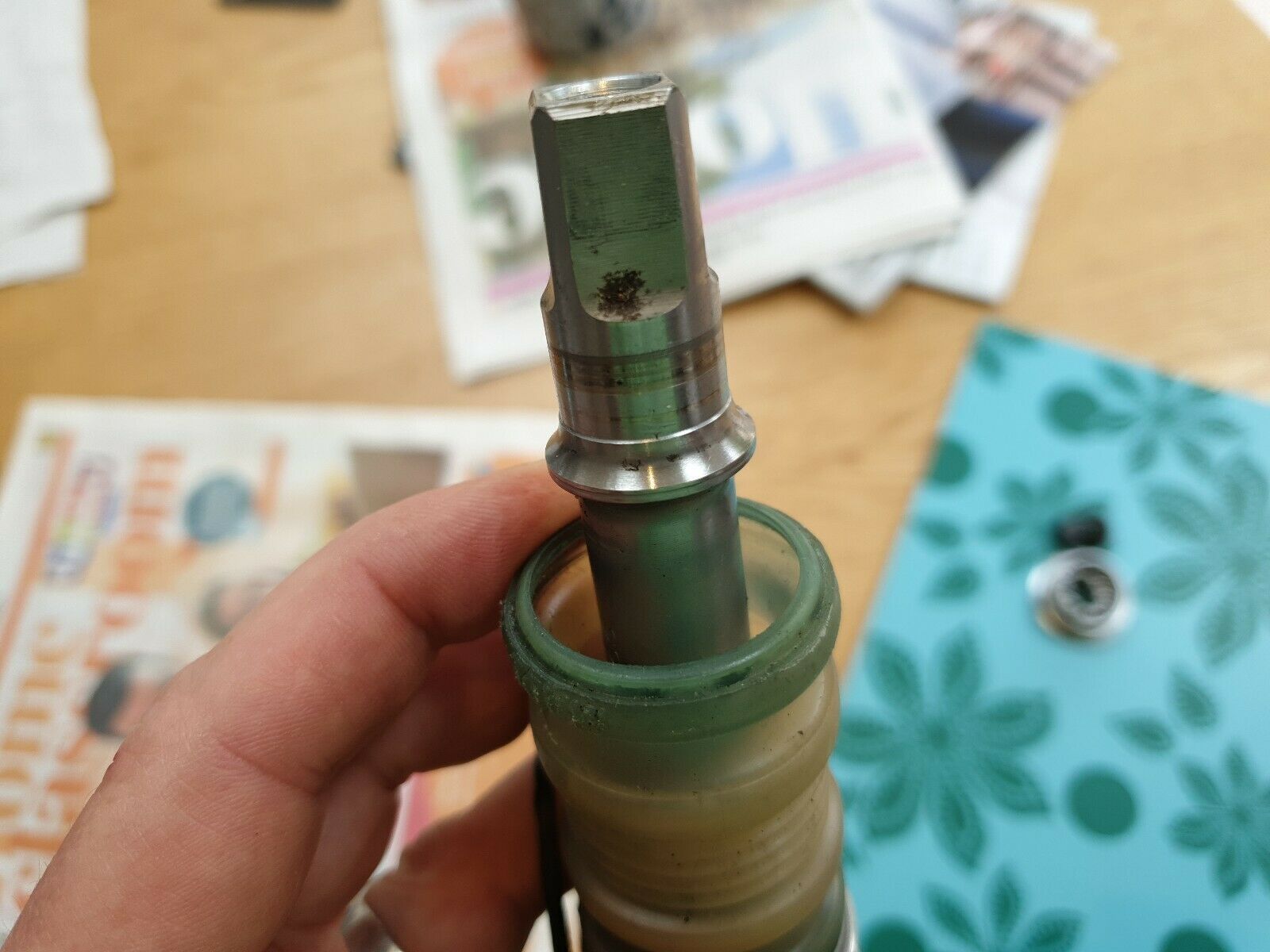

Schau dir die linke Seite der Achse dann mal genauer an...Die Lagerschalen sind einsehbar und sehen für mich gut. Von der Welle bräuchte man 360 Grad Fotos.
Nein, habe noch keinen Rahmen. Bin auch kein Zahnarzt. ☺![]()
Sehr gut. Damit hast du die seltenere "ultima edizione" erwischt. Hast du schon einen passenden Mitt-80er Rahmen dafür?

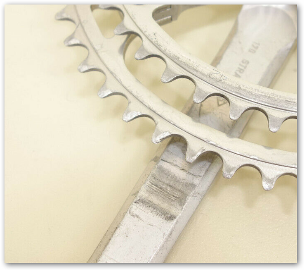

Einspruch, bester @RoKaDo - diese Schleifspuren entstehen alleine durch einen schlampig eingestellten Umwerfer. Das lässt sich ganz einfach vermeiden, indem per Feinjustierung des Begrenzerschräubchens am Umwerfer exakt eingestellt wird, wie weit der Umwerferkäfig nach aussen schwingen kann. Mit der Innenlagerlänge hat das meines Erachtens nichts zu tun.
Die EInstellung übrigens dauert keine 2 Minuten. Wenn man sich die Kurbelwelt so ansieht, ist das aber offenbar für viele trotzdem zuviel verlangt. Naja, jeder wie er will, sage ich da nur. Bei mir gibt es diese Schleifspuren nicht.
Was hat denn das mit der Wellenlänge zu tun ?Anhang anzeigen 797371

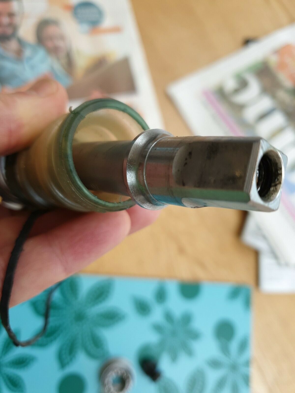

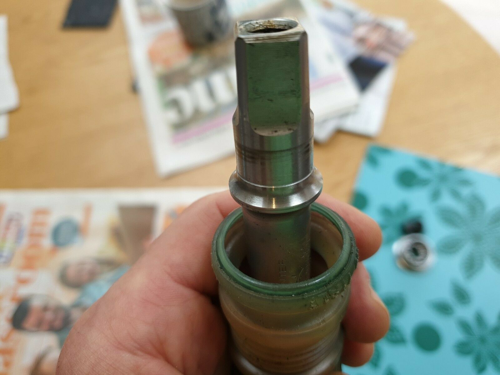

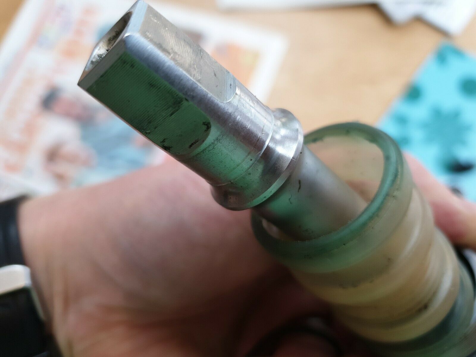

Wie ich schon vermutet hatte....und die aktuellen Fotos bestätigen es auch,Auch die hat Pitting, ich würde, da eh noch kein Rahmen da ist, auf ein Angebot hier aus dem Forum warten.
