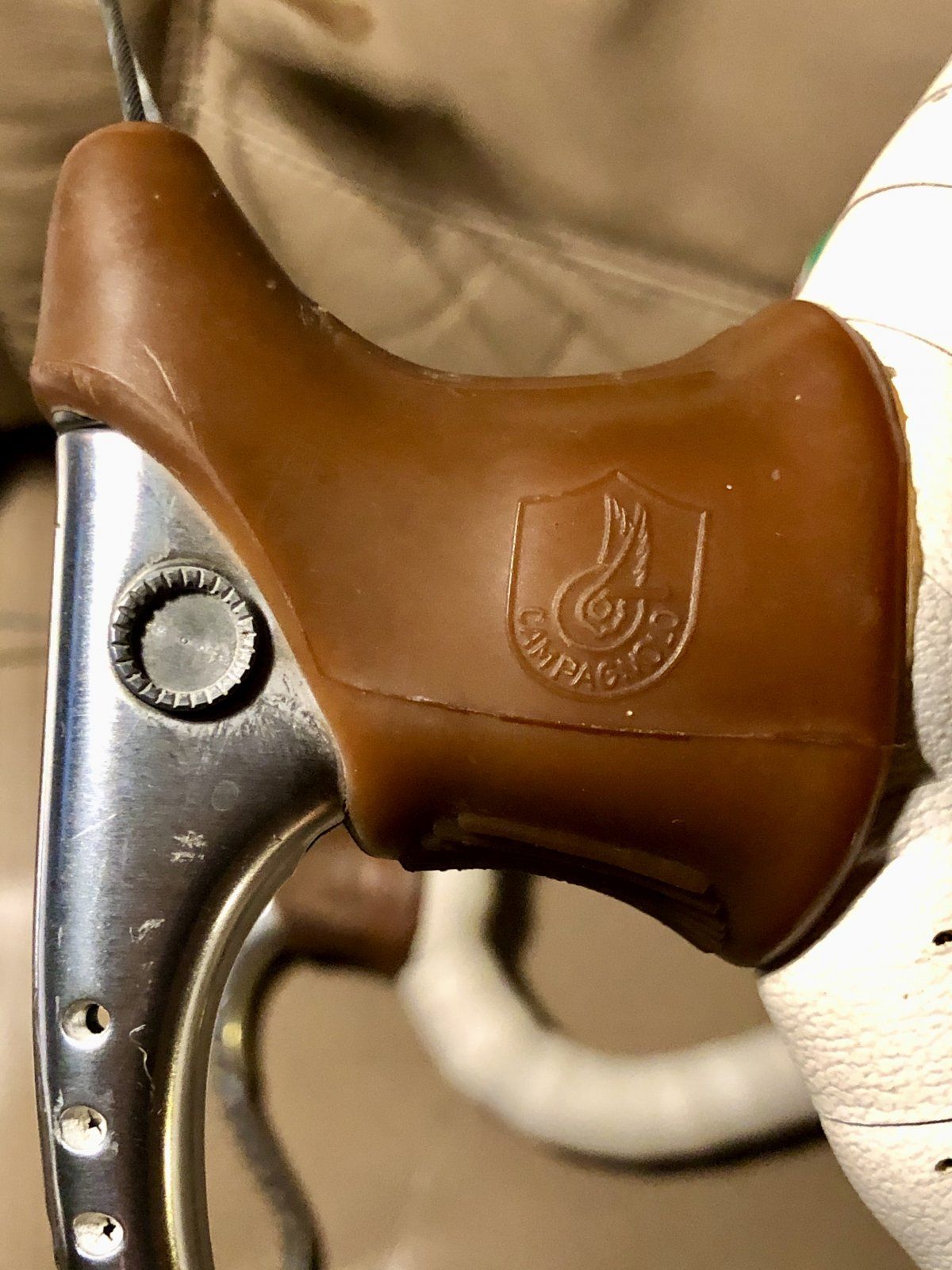

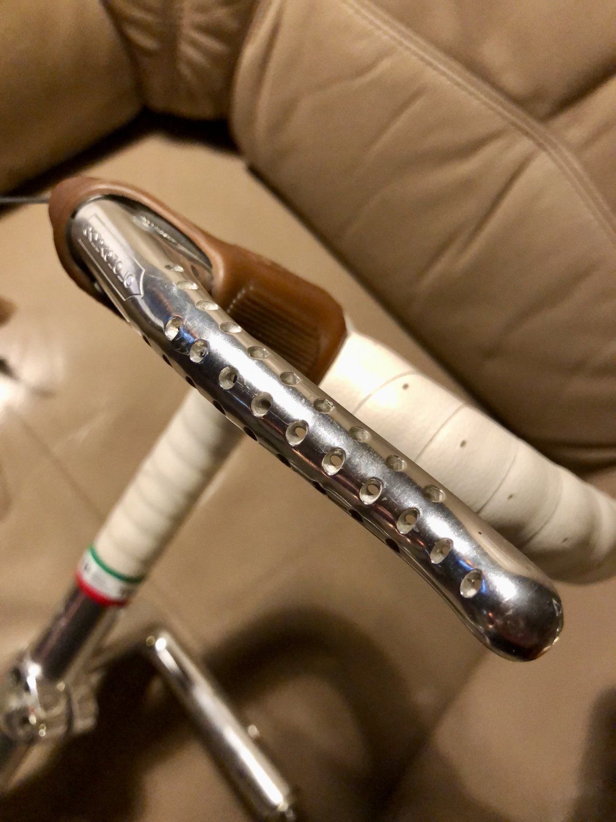

Deine Bremsen und die Schalthebel sind unbesehen auch nur Record, da es gar keine Super Record gab.
Die Kurbel ist eine Super Record, allerdings ist der Unterschied zur Nuovo Record nur an den Kettenblättern zu sehen. Da die Kurbel identisch ist, kannst du Nuoco Record aus Stahl oder Super Record aus Titan montieren. Beim Ital. Tretlager waren die Wellen vor 1978 113 mm, danach 115,5 mm lang, so wie deine. 112 und 114,5 gab es bei BSA, daher ist die Veleobase Info nicht komplett falsch, eher lückenhaft. Letztendlich ist diese Info nur wichtig für deine neue Suche, da deine alte Welle nicht rettbar ist.
Super Record für die Bremsen ist wegen der perforierten Bremshebel korrekt. Alles was als SR galt, war damals in blauen Schachteln verpackt.
Nuovo Record mit den ungelochten Hebeln, anderen Kettenblättern und nicht schwarz eloxiertem Umwerfer-Keulchen lieferte die Weltfirma in den bananengelben Packungen, Nuovo G.S. Teile und Valentino hatten die grünen Schachteln.

Gerade bei Super Record wird es bei einigen etwas verwirrend....als Beispiel mal
die Bremsen, da ist der Unterschied NR - SR nur der Bremshebel, die Bremskörper
sind gleich. Also Bremsen mit gelochten Bremshebeln gehört zur SR.

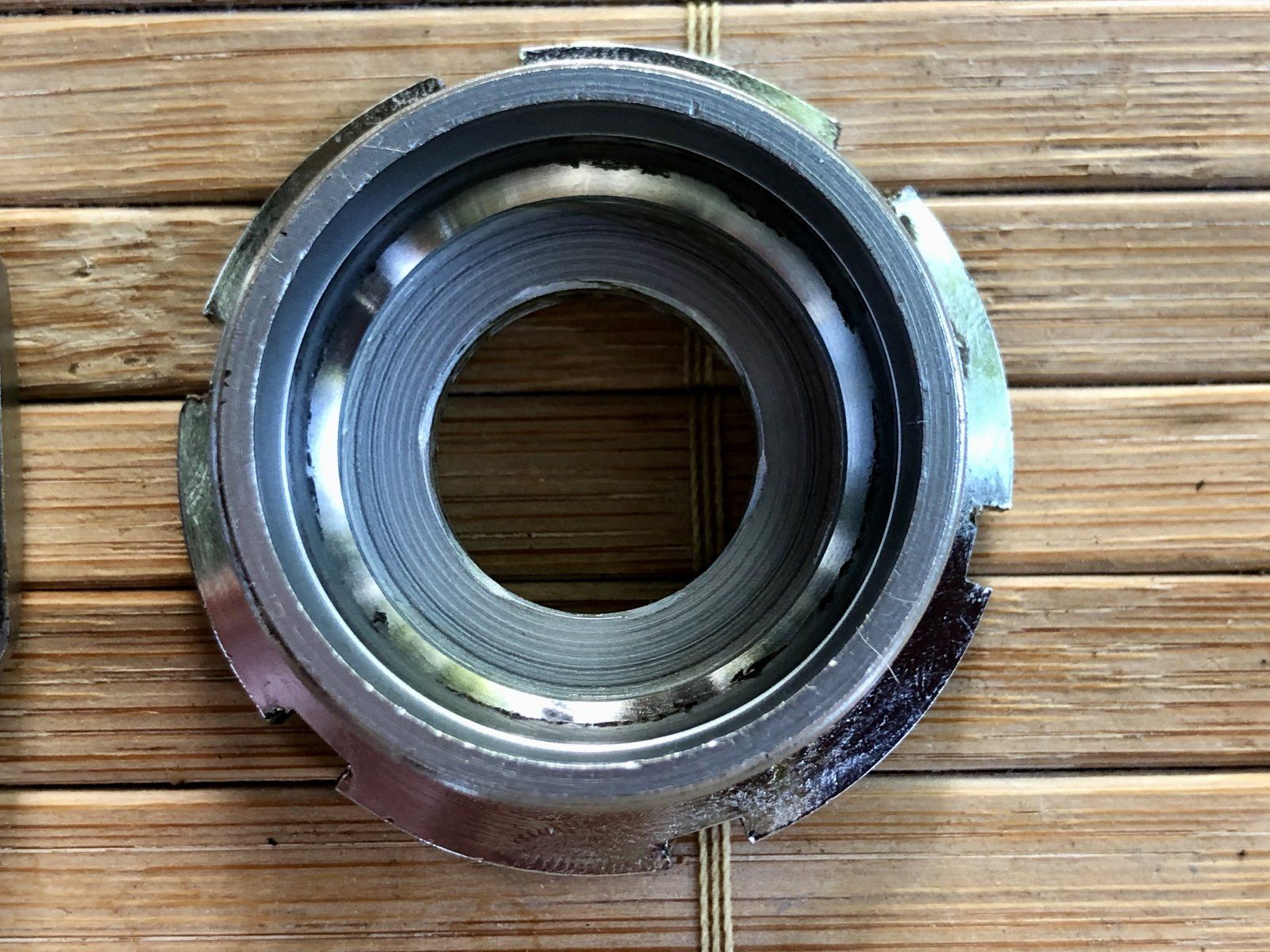

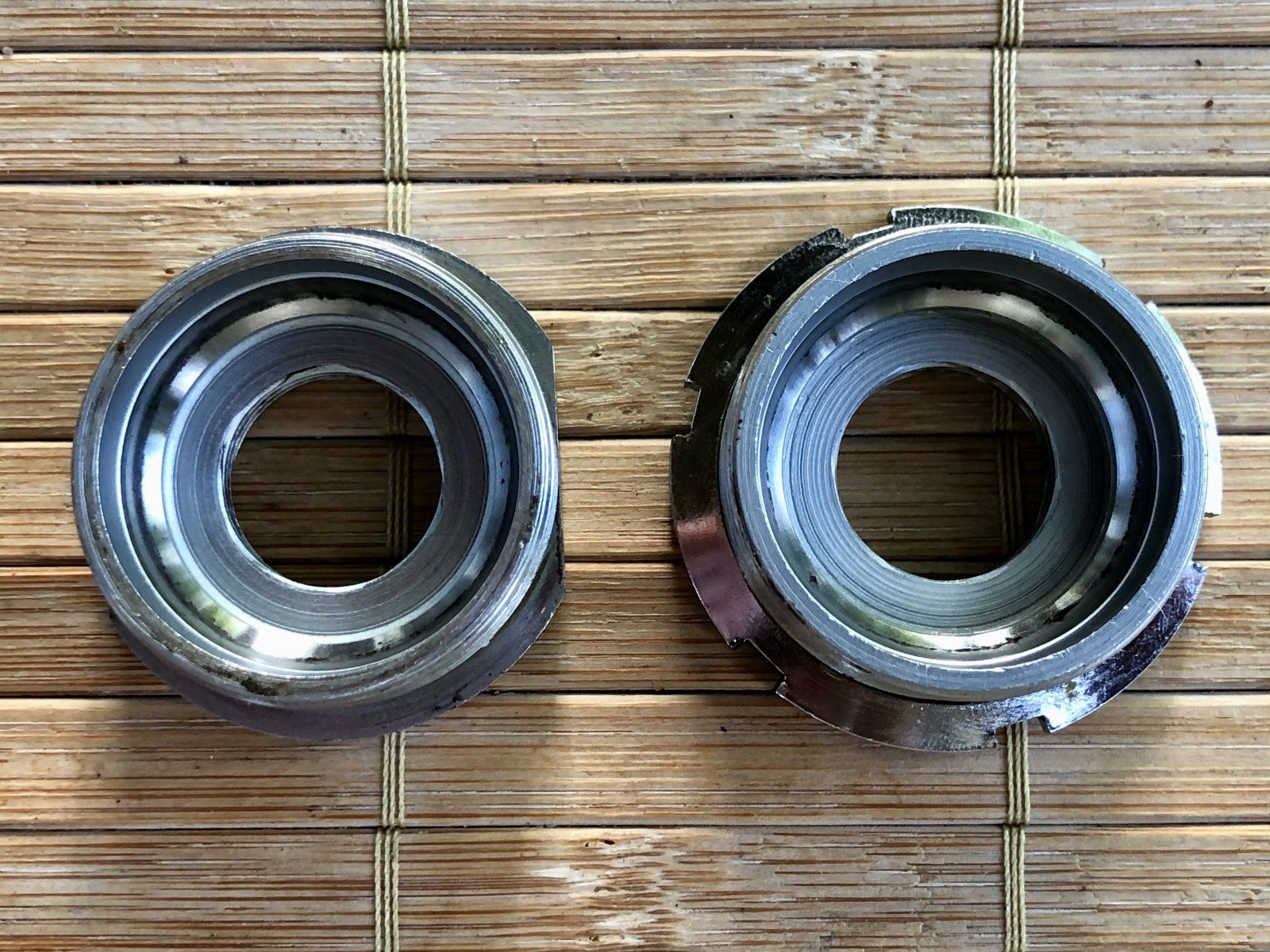

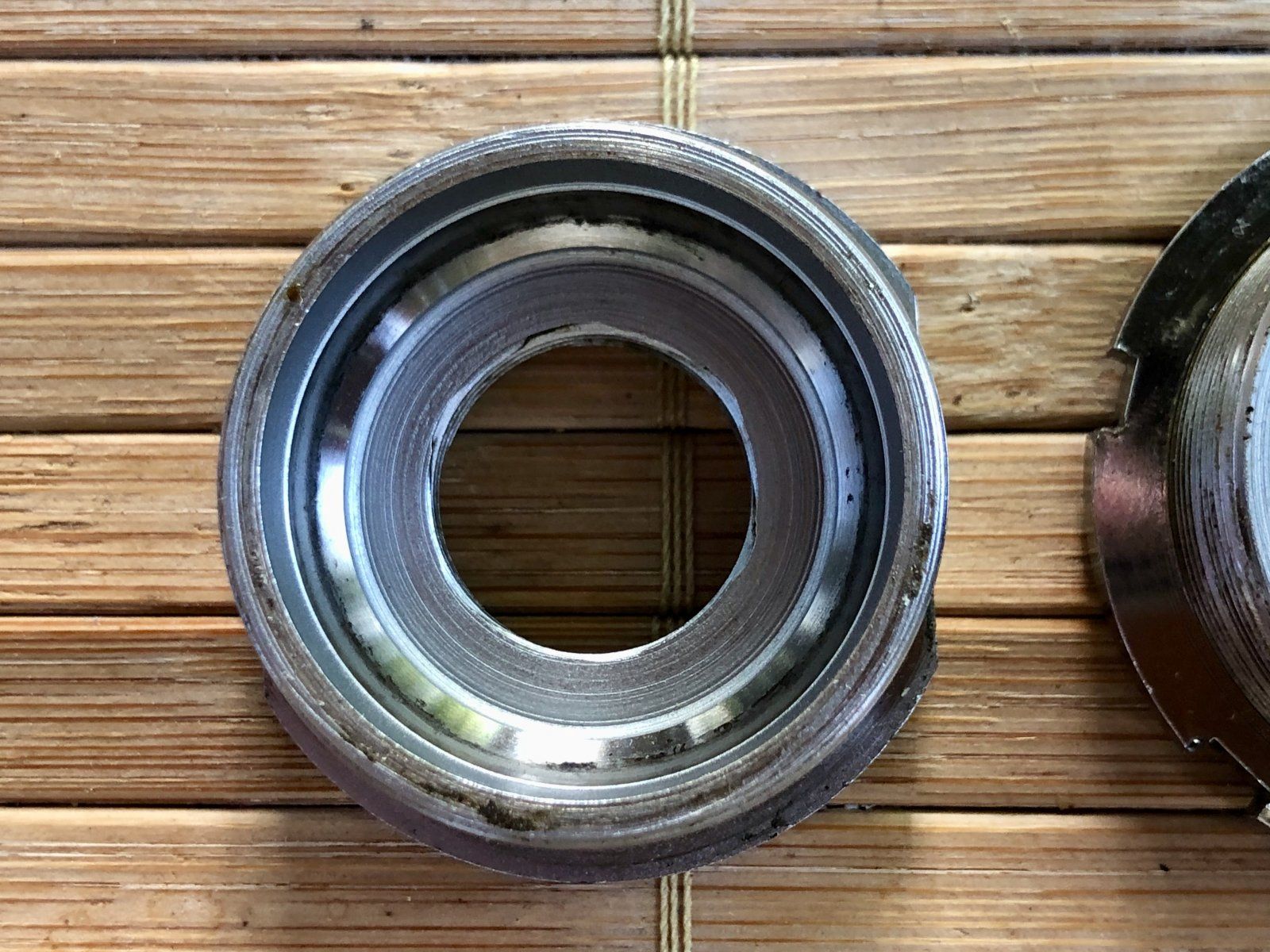

Für dein ITA Tretlager brauchst Du eine Achse mit 115,5 mm und schau dir bitte die
rechte Lagerschale noch mal genau an, wenn die Achse Pitting hat sieht die Schale
bestimmt nicht besser aus.

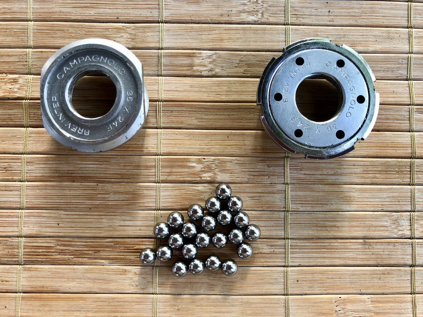

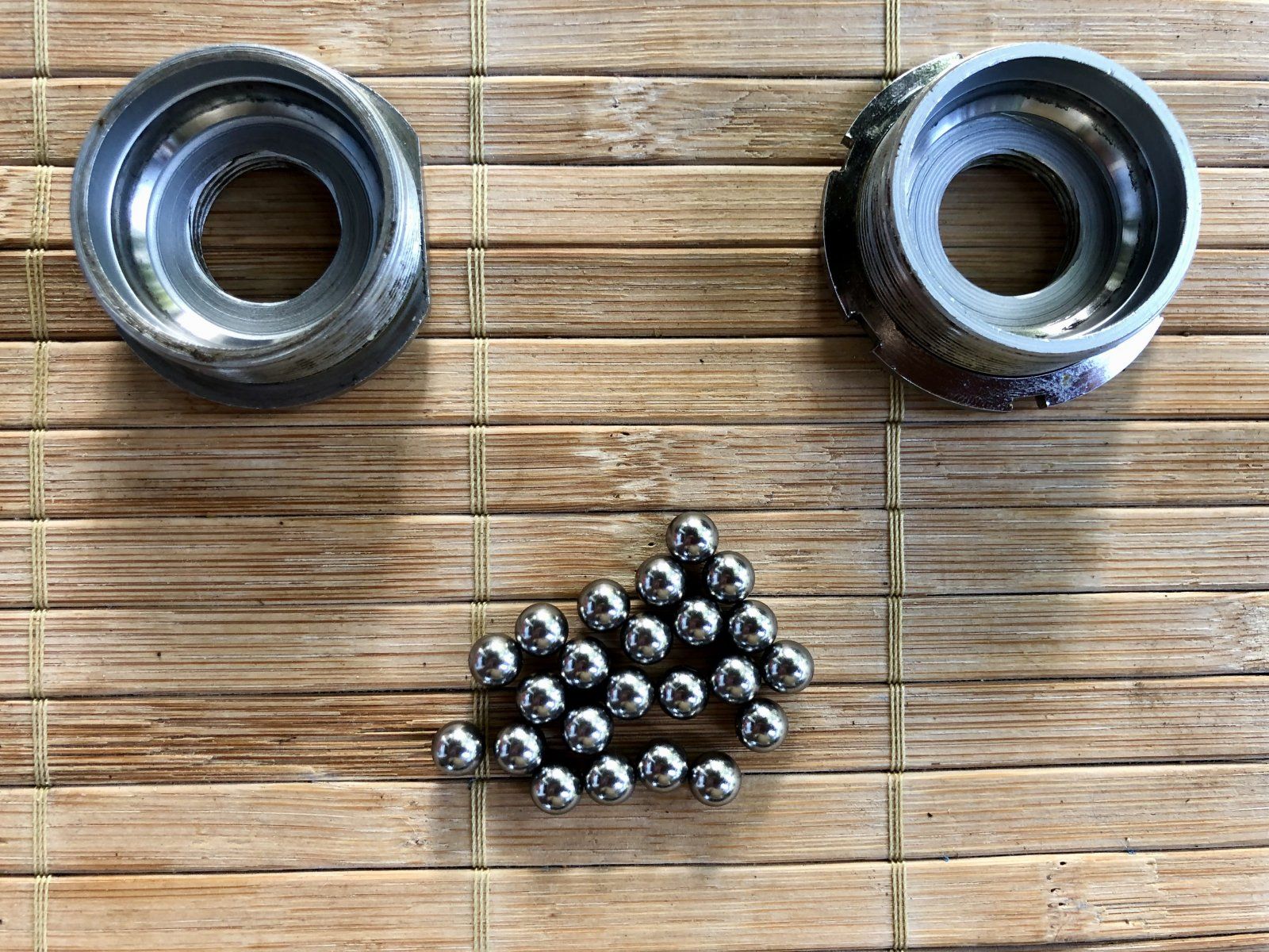

115,5 mm? Nicht 115 mm?
Geht auch dieses Innenlager?
Das finde ich eben merkwürdig. Die 23(!) Kugeln sehen neuwertig aus. Und auch die Lagerschalen zeigen für mich keinen nennenswerten Verschleiß.
Bitte nicht aufgeben, weil dafür sind die Komponenten einfach zu schön.
Nicht doch! ?

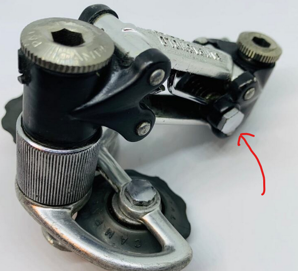

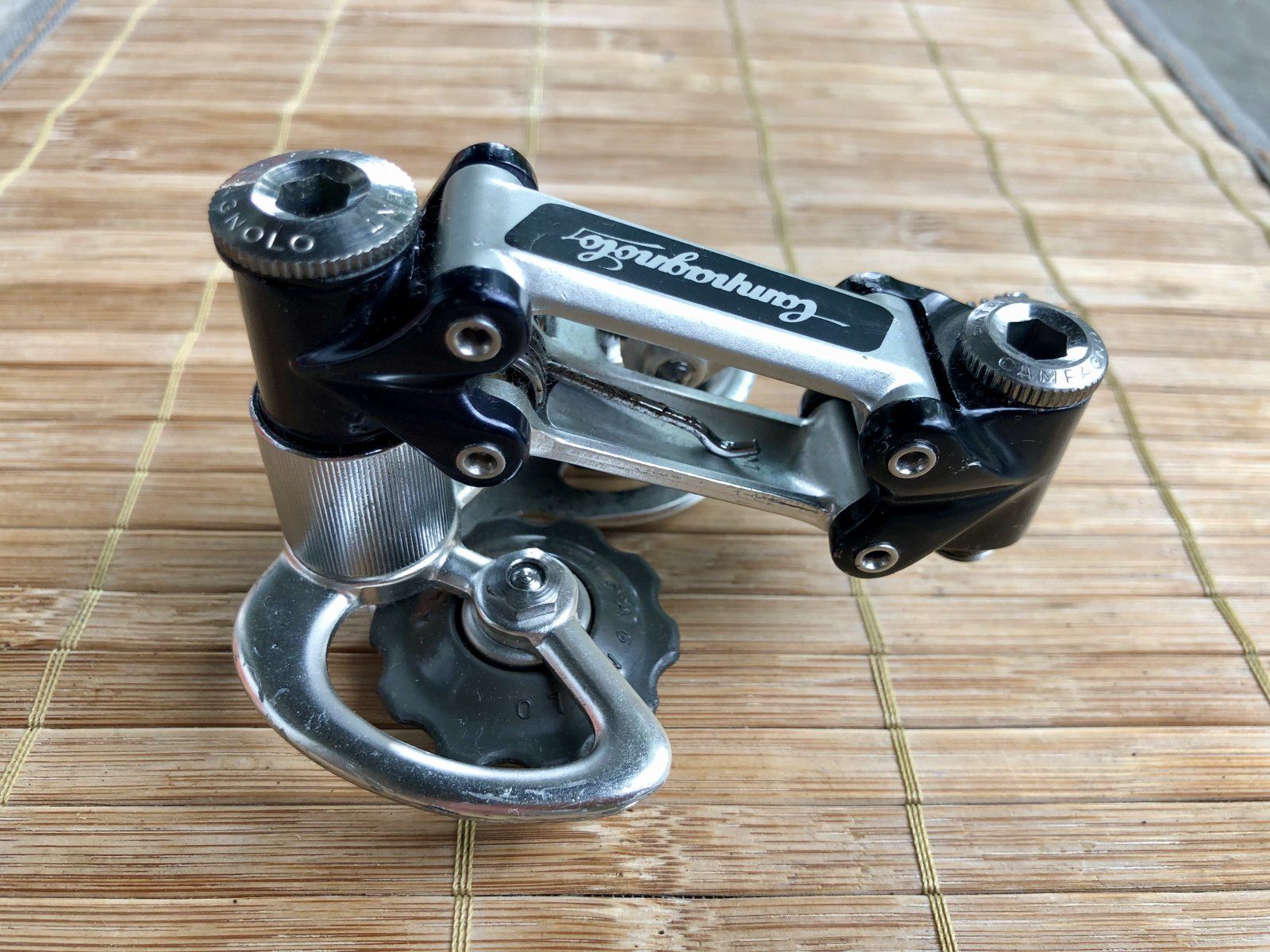

Deine ist übrigens aus der allerletzten Serie so um 1985. Da müsste an der Hinterseite ein Rechteck mit ner Zahl sein, 11 oder sogar 12. Das ist der Code fürs Baujahr.

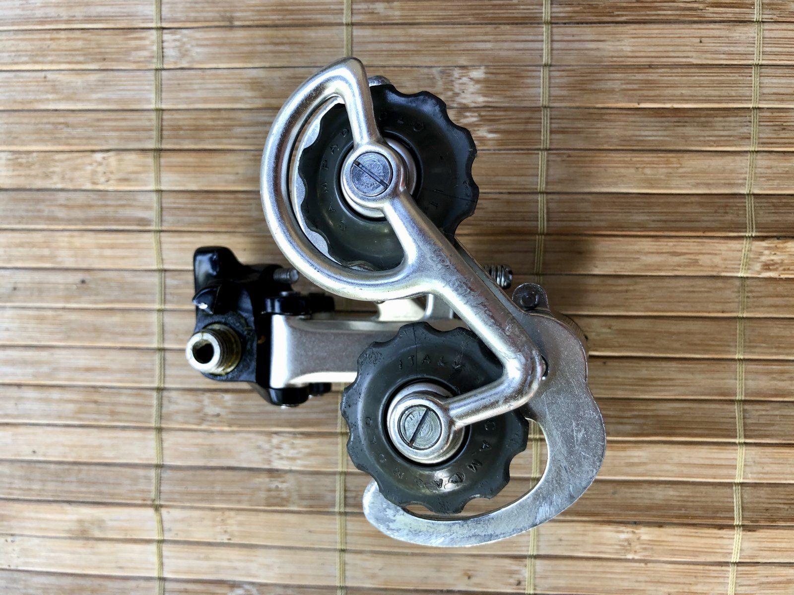

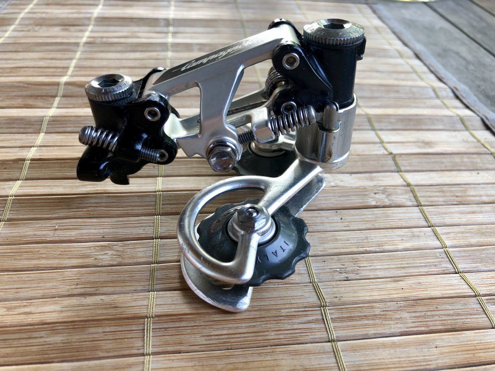

Die dazu passende Schaltung hat keine separate Schraube für die Parallelogrammfeder mehr, diese ist nun wie bei Shimano an einem der Gelenkbolzen. Damit wird die Schaltung minimal leichter. Außerdem ist die Frontplatte nicht mehr schräg geformt wie der Aufdruck, sondern gerade. Hast du so eine?
Jetzt, wo ich die Bilder sehe, fällt mir auch noch auf, dass da meistens/immer die hellen Röllchen drin sind. Aber das ist für mich kein eindeutiges Indiz, das sind Verschleißteile und schnell getauscht.
Nochmal zur Verdeutlichung des deutlichsten Unterschieds:
Diese Schraube fehlt, die Feder ist anders.

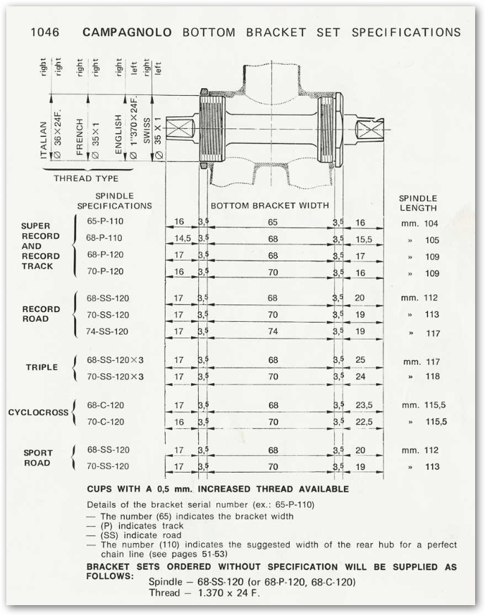

Die alte Achse hatte früher 113mm (70SS120) vor der C.P.S.C. danach ca. 1978 änderte sich
das um +1.0-+1.5 übergangsweise stand das auch so auf der Achse, später dann nur noch
als 70 SS 120 also die 113mm + die 2,5mm ergibt 115,5 mm.
Wird wohl häufig nicht so genau gemessen und als 115er verkauft.

Und noch zu den Kugeln:
NR: 11+11 1/4 = 6,35
SR: 14+14 3/16 = 4,76

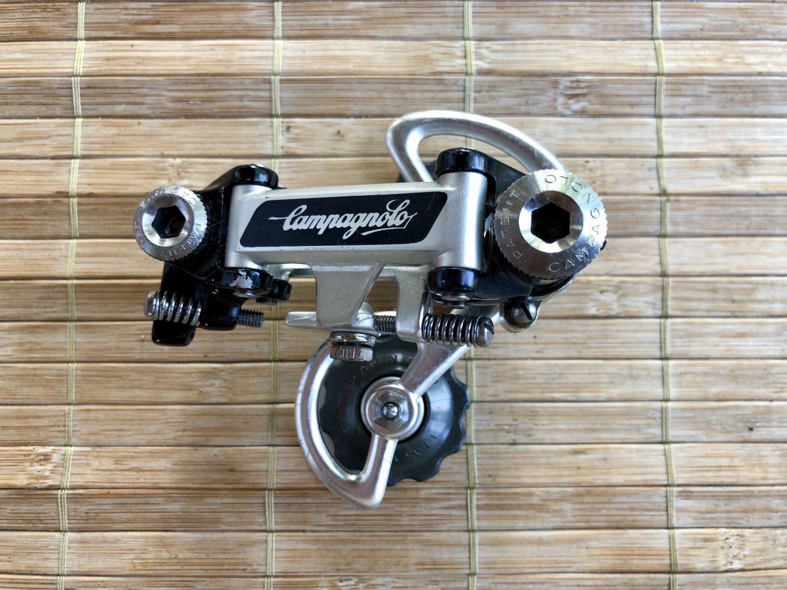

So sieht mein Schaltwerk aus:

Wird wohl häufig nicht so benau gemessen und als 115er verkauft.
Meine Welle hier ist auch 115,5 mm lang.
