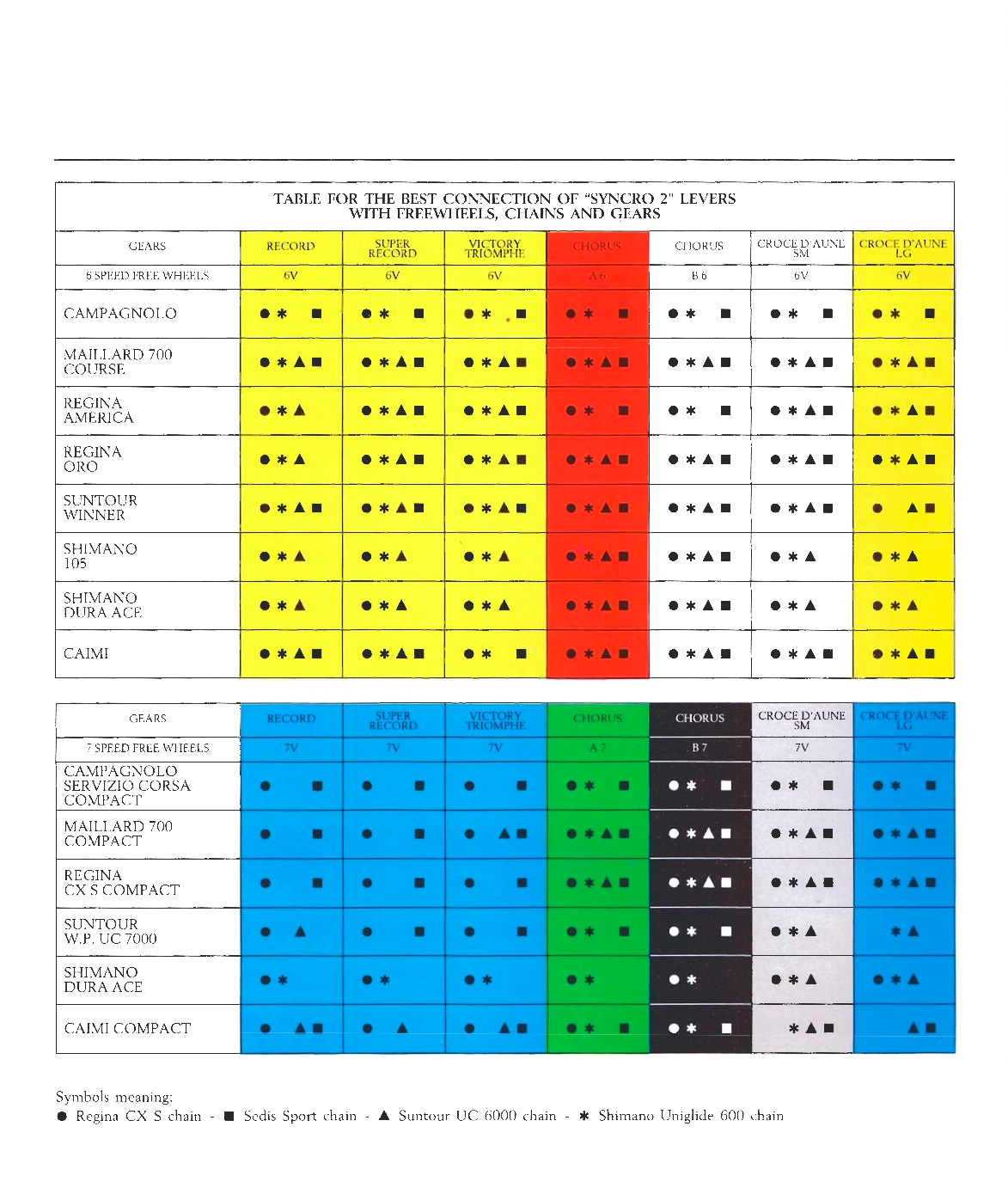

weiß evtl. jemand, ob sich eine shimano 7-fach kassette (ug oder hg) mit einem campagnolo croce d'aune schaltwerk (passende 7-fach syncro hebel sind vorhanden) sauber, gerastert schalten lässt? oder sind dafür kränze mit speziellen abständen nötig?
besten dank ... micha
Diese Seite übersetzen
Mit Index wird das nicht funktionieren, da die Abstände der Ritzel zu unterschiedlich ist. Bei Friktion ist es egal.
Es kommt auf den Rasterring an. Es gibt eine Tabelle mit Schaltungen, Kränzen und Ketten und den zu verwendenden Syncro-Ringen:
Demnach braucht es für die Croce 7-fach mit Shimanokranz einen grauen Ring.

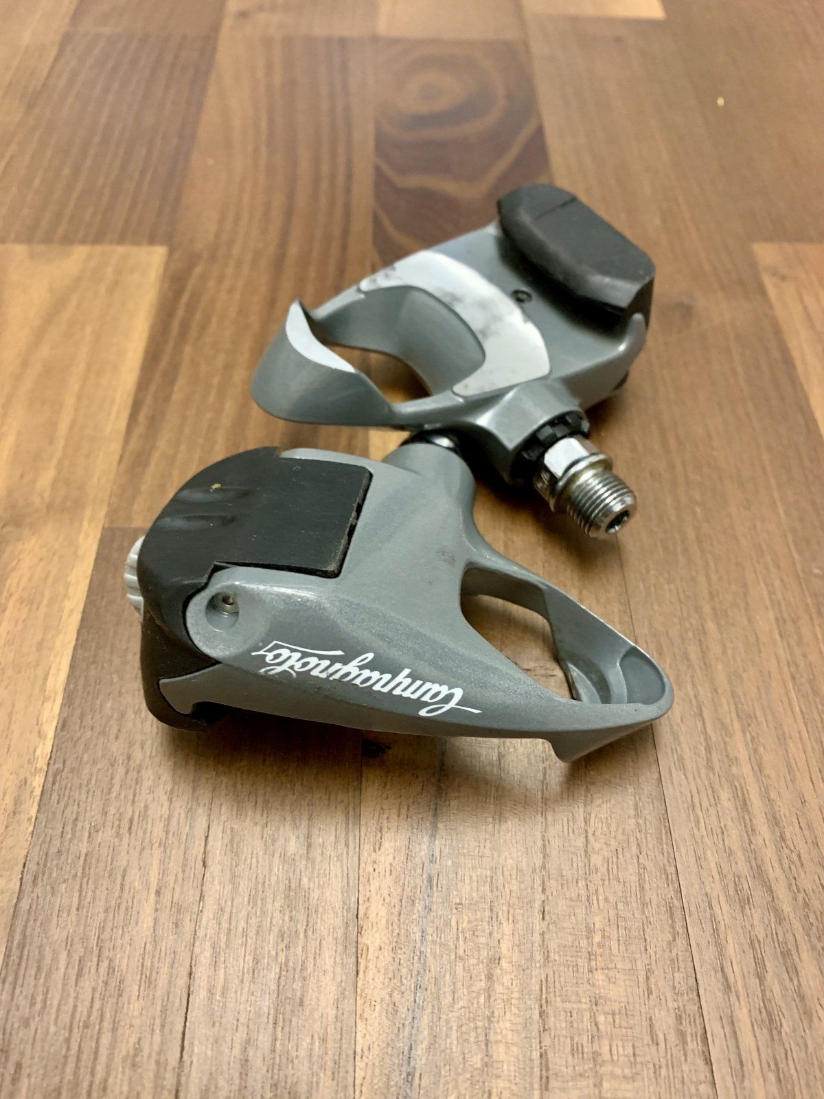

Frage, bei meinen Campa Pedalen hat eines kaum noch Spannung auf der Feder, sprich zu wenig Halt und man rutscht raus beim Radeln.
Schraube ist natürlich so weit wie möglich auf volle Spannung gedreht.
Kann man so was repariern?
