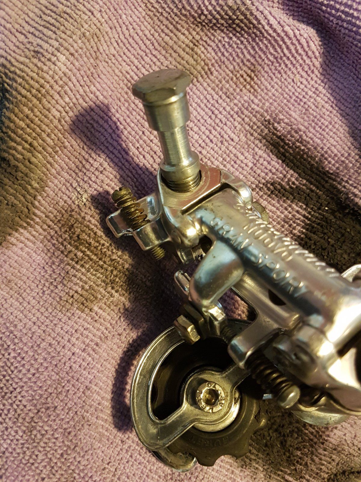

Hallo, ich bin dabei eine ältere Nuovo Gran Sport Schaltung zu montieren. Mir fällt auf, dass an der Schaltung/Schaltauge keine Feder ist, die das Schaltwerk hinten beweglich sein lässt. Ist das bei dem SW normal und das Schaltwerk lässt sich nicht hin und her bewegen, oder fehlt einfach die Feder. Falls die Feder fehlt, gibt es eine Möglichkeit eine solche Fehler zu bekommen?
Schönen Feiertag wünscht freemind1
isso
selbst super record kommt so daher.
huret röllchen und inbus an der stelle komplettieren dein desaster :D

Danke, die Röllchen und der Inbus sind mir egal... hatte mich nur gewundert wegen der fehlenden Feder am schaltauge. Die hat ja in der Regel auch nur die Funktion, dass man das Laufrad leichter rausbekommt, oder?
Ja.

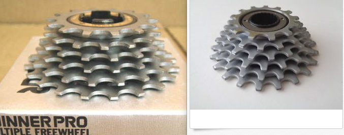

Frage zu 6-fach Schraubkränzen. Es gabe doch s.g. Kompakt-6-fach-SK, die in Rahmen mit 120mm EB Platz finden konnten. Was sind übliche Schraubkränze, die das erfüllen? Ein paar Bezeichnungen, Modelnamen, nach denen ich dann suchen könnte, wären hilfreich. Suche einen in gutem Zustand mit 28Z. als größtes Ritzel, falls es sowas überhaupt gab.
Bin mal wieder ein paar Tage zu spaet, aber vielleicht hilft's ja noch ... neben dem bereits genannten franzoesischen Material gibt es noch Alternativen aus Italien und Fernost:
Suntour Winner / Winner Pro, Ultra 6 narrow:
Der Grundkoerper dieser Zahnkraenze kann 5-fach normal, 6-fach normal oder narrow, und 7-fach narrow bestueckt werden.
5-fach normal und 6-fach narrow passen in den 120er Hinterbau. Keine farbliche Kennung, Du erkennst diese daran, dass das kleinste Ritzel buendig mit dem Konterdeckel vom Freilauf abschliesst (also nicht ueber diesen Deckel druebersteht).
Regina CX/CX-S, 6-fach narrow:
Selbe Geschichte, der Grundkoerper ist in den oben bei Suntour genannten Varianten bestueckbar. Auch die Unterscheidung ist die gleiche.
Vorsichtig wenn Du einen "normal weiten" der oben genannten kaufen und umspacern willst. Die Spacer und das jeweils notwendige Abschlussritzel (das kleinste, welches aufgeschraubt ist und buendig abschliesst) sind nicht so einfach zu finden. Lieber gleich einen 6er narrow ergattern, das ist einfacher wenn Du nicht schon eine Schublade mit dem passenden Kram bereit liegen hast.
Bild zur veranschaulichung, links Suntour, rechts Regina
Zuletzt haengt es dann noch von Bauweise des Kettenstrebenanschlusses und der Groesse des kleinsten/ausseren Ritzels ab, ob der Einbau des Hinterrades fummelig/hakelig ist und ob die Kette evtl. geringfuegig schleift. Falls ja, kann man die Achse rechts noch um 2mm auf 122 mm aufspacern, dann passts garantiert
(PS einen Winner koennte ich Dir evtl zusammenstecken in 6-fach narrow mit 28 auf dem groessten Ritzel. Kann's nicht 100% versprechen, muss mal die Schublade sichten. Schick 'ne PM wenn noch aktuell)
Super, vielen Dank. Auch dein Angebot würde ich gerne annehmen. keine eile.
