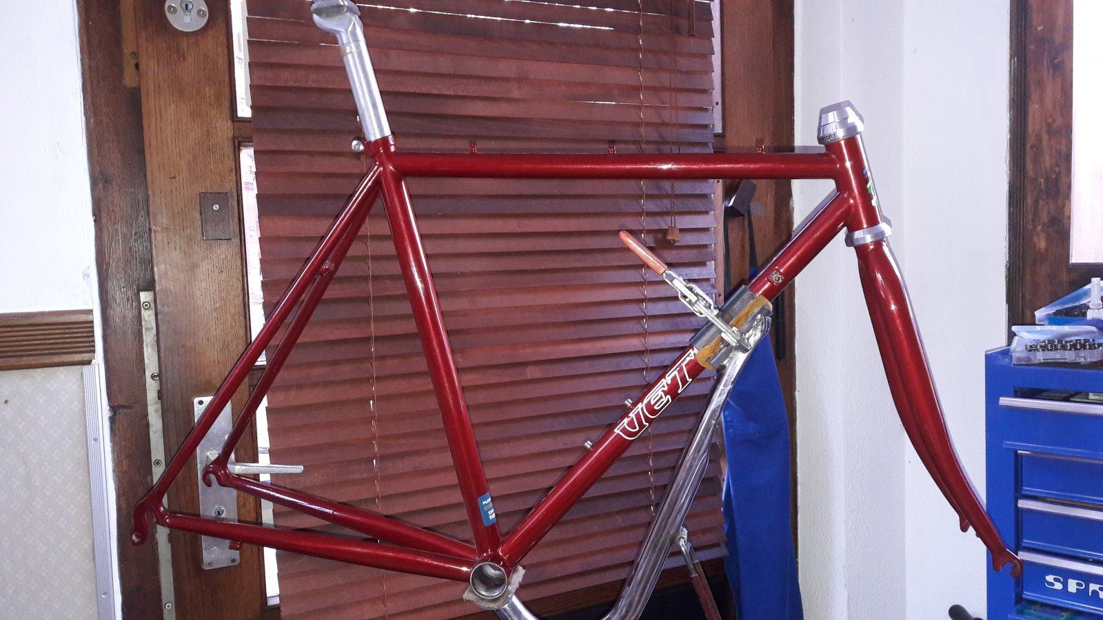

Vielleich5 erhellt das bild ja ein wenig ..
Hinten 310mm..vorne 315 roundabout.

Diese Vettarahmen wurden von Fort als Juniorvariante in 26" und 24"hergestellt.Vielleich5 erhellt das bild ja ein wenig ..

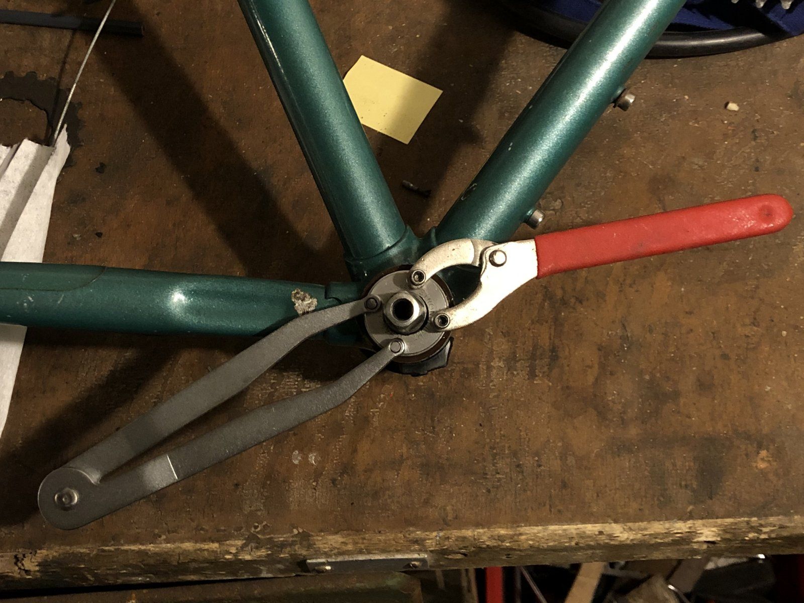

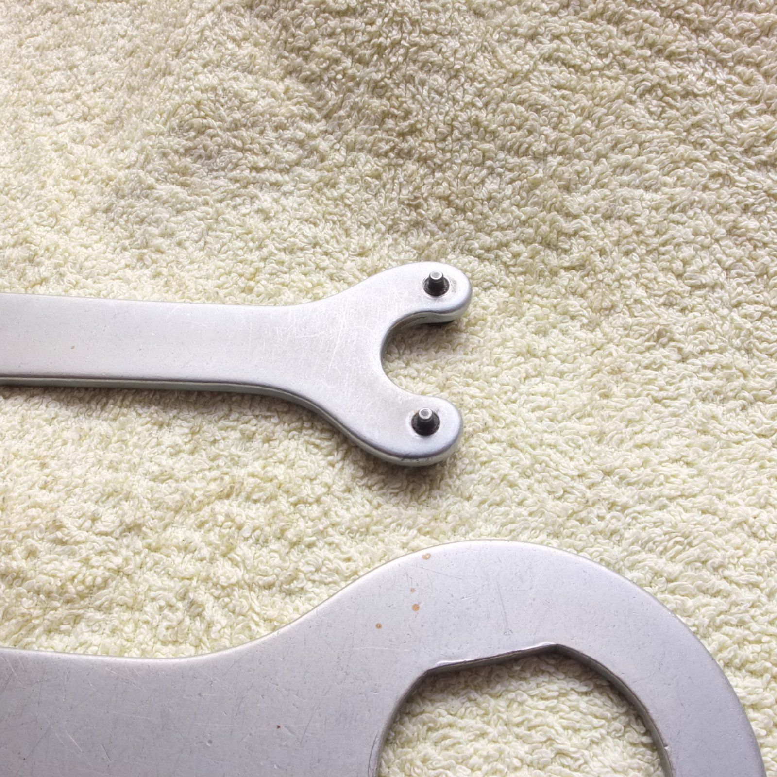

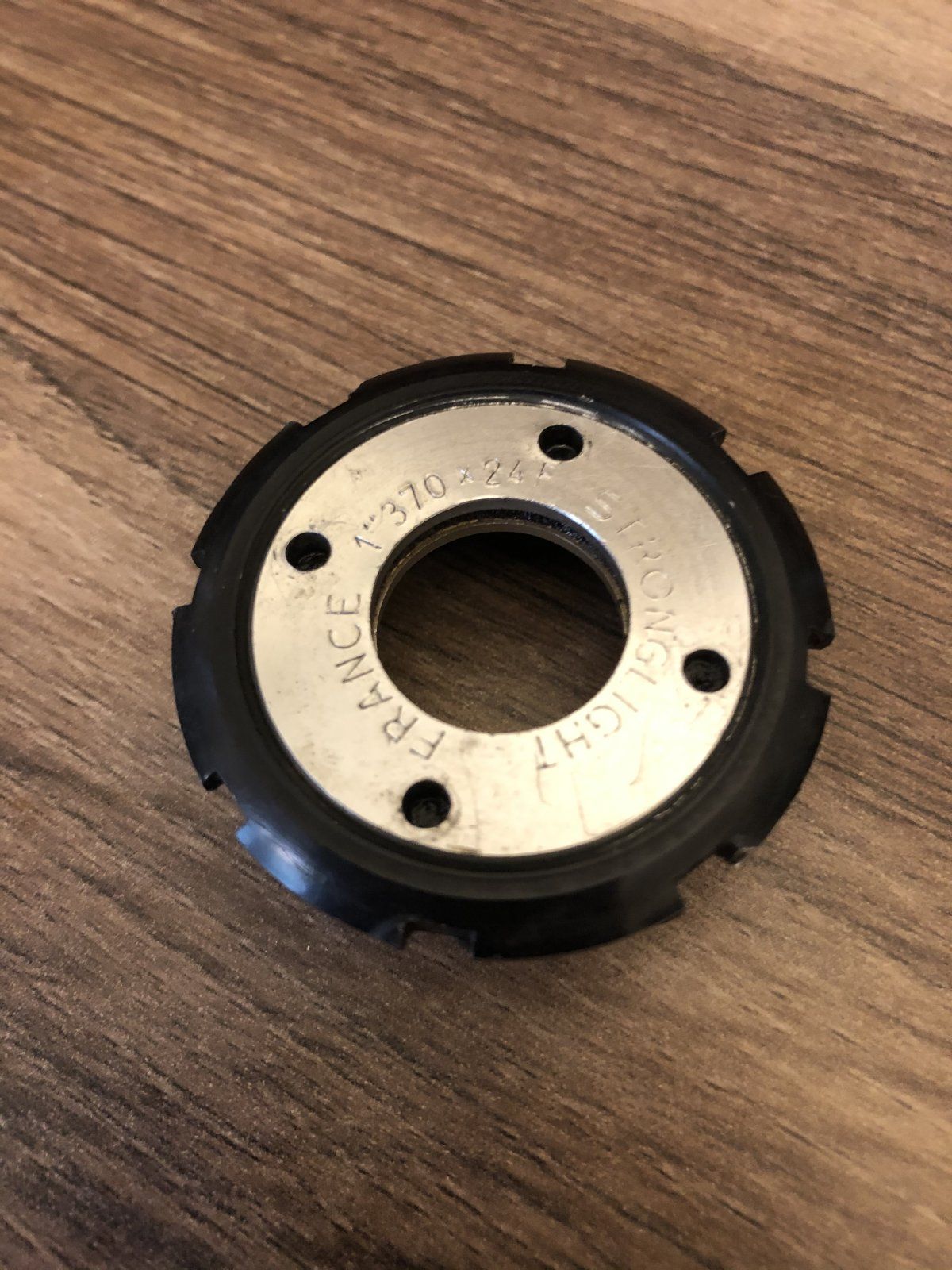

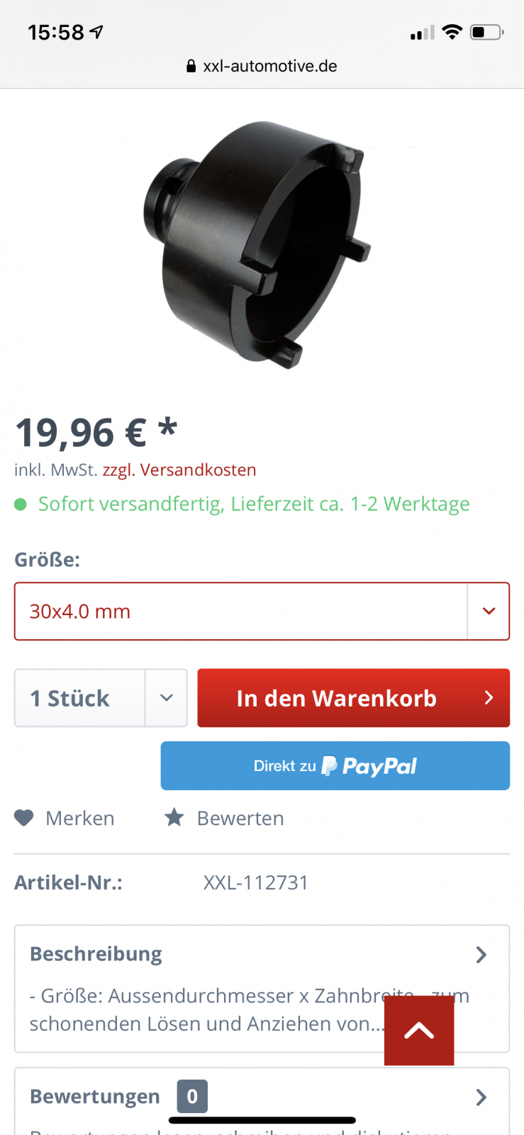

Also wenn Du die Stifte vom roten Werkzeug nicht nebeneinander sondern in gegenüberliegende Löcher steckst und drehst, sollte es eigentlich ausreichen und funktionieren. Dann brauchst Du nicht für teures Geld etwas besorgen.Was meint ihr:
das anpassen
für solche Schalen?
für folgendes Problem:
Oder gibts was besseres?
Nein , der "Abzieher" ist nur für BMX single Freilaufzahnkränze gedacht !Was meint ihr:
das anpassen
für solche Schalen?
An deiner Stelle würde ich ja erstmal die gegenüberliegende Lagerschale entfernen , die setzt die Einstellschale ja auch unter Druck .
Edit :
wieso ist denn da auf der rechten ( Kettenrad ) Seite die Einstellschale drin, oder verstehe ich das Bild miss ?
Normal sieht das Werkzeug dafür auch so aus....
Es greift nur in 2 gegenüberliegende Löcher .
Wenn du eine gute Diamantfeile und eine Woche Zeit hast geht das schon , diese Abzieherzähne sind nämlich sauhart .
