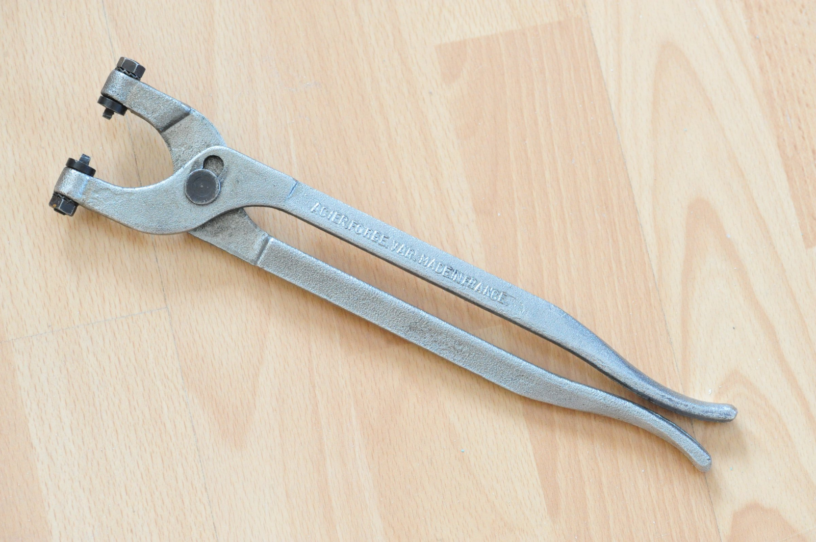

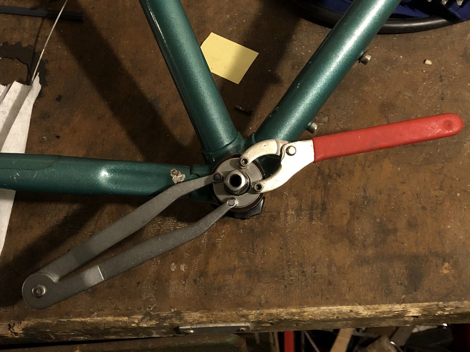

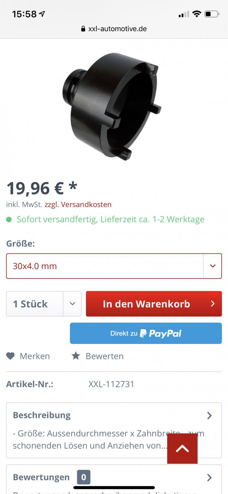

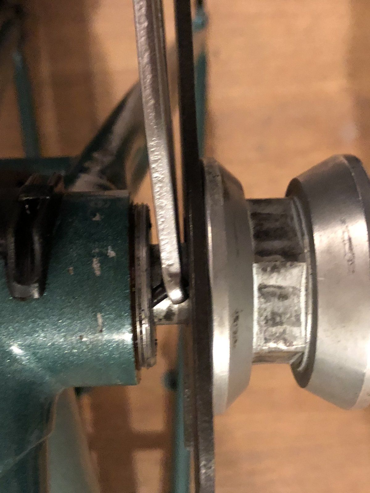

Wenn du eine gute Diamantfeile und eine Woche Zeit hast geht das schon , diese Abzieherzähne sind nämlich sauhart .

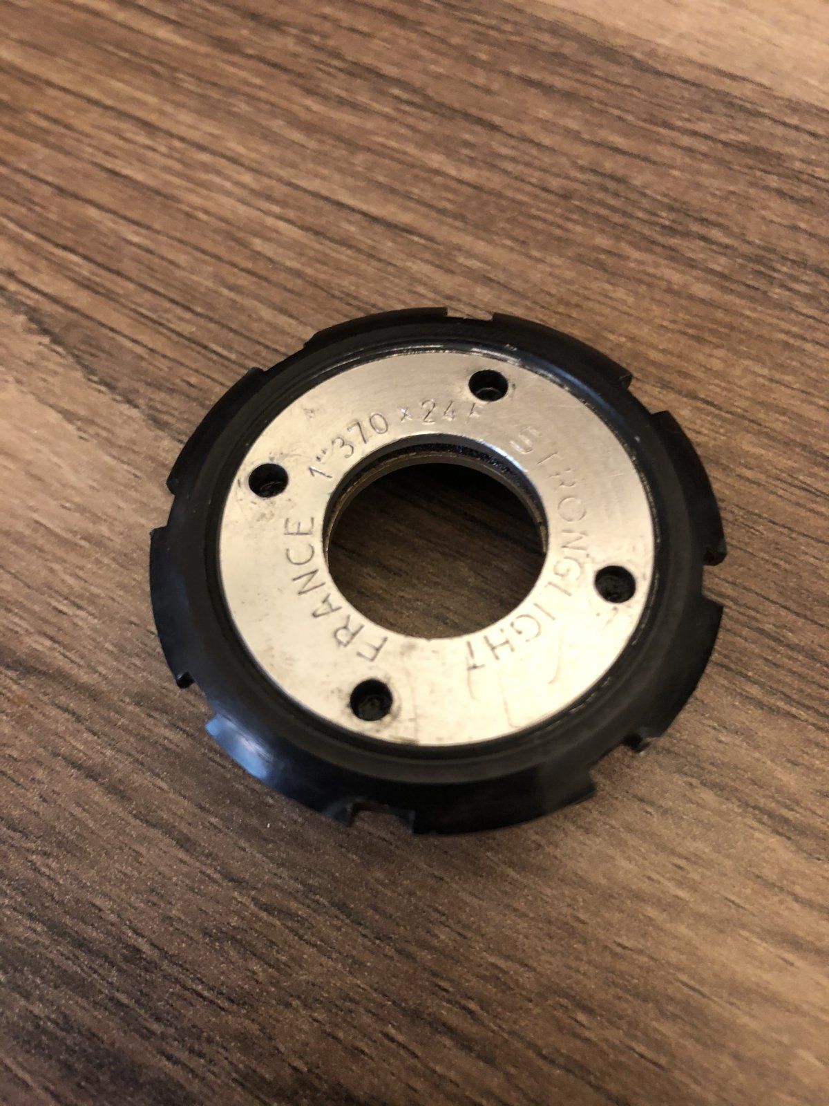

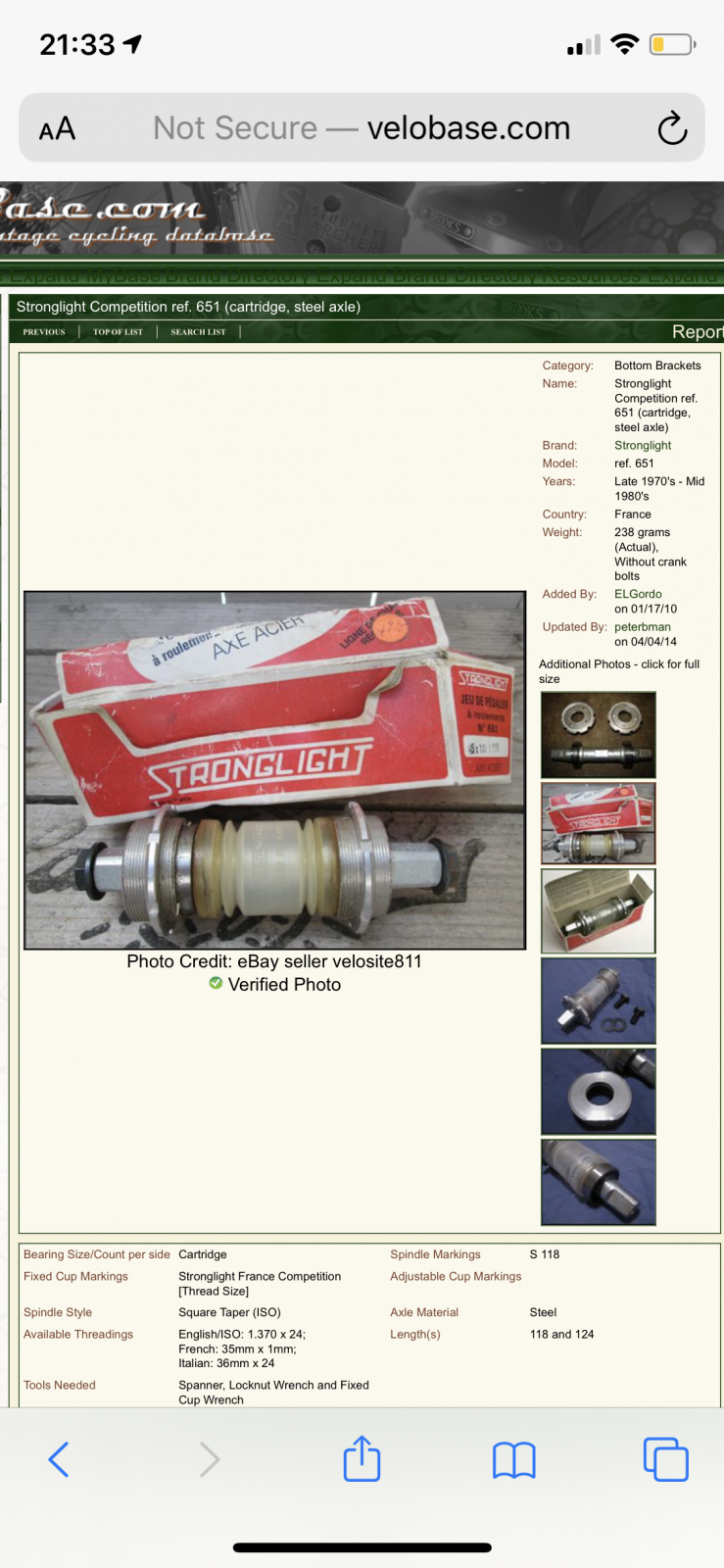

Und weist du ob die auf dem identischen Lochkreis liegen
Unerklärlich ist weshalb dann die Schale so fest sitzt , ohne Konterring ist die doch fast nur noch handfest , wie ging denn die andere Seite raus ?
Ob da nun Rillenkugellager oder käfiggefasste/lose Kugeln drin sind hat doch nichts mit den Gewinden zu tun .
nicht wenn die alu Schale schon ne weile ‘arbeitet’.
