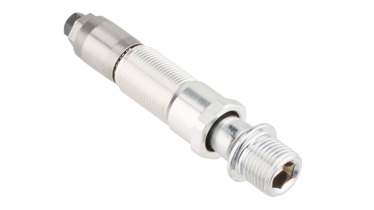

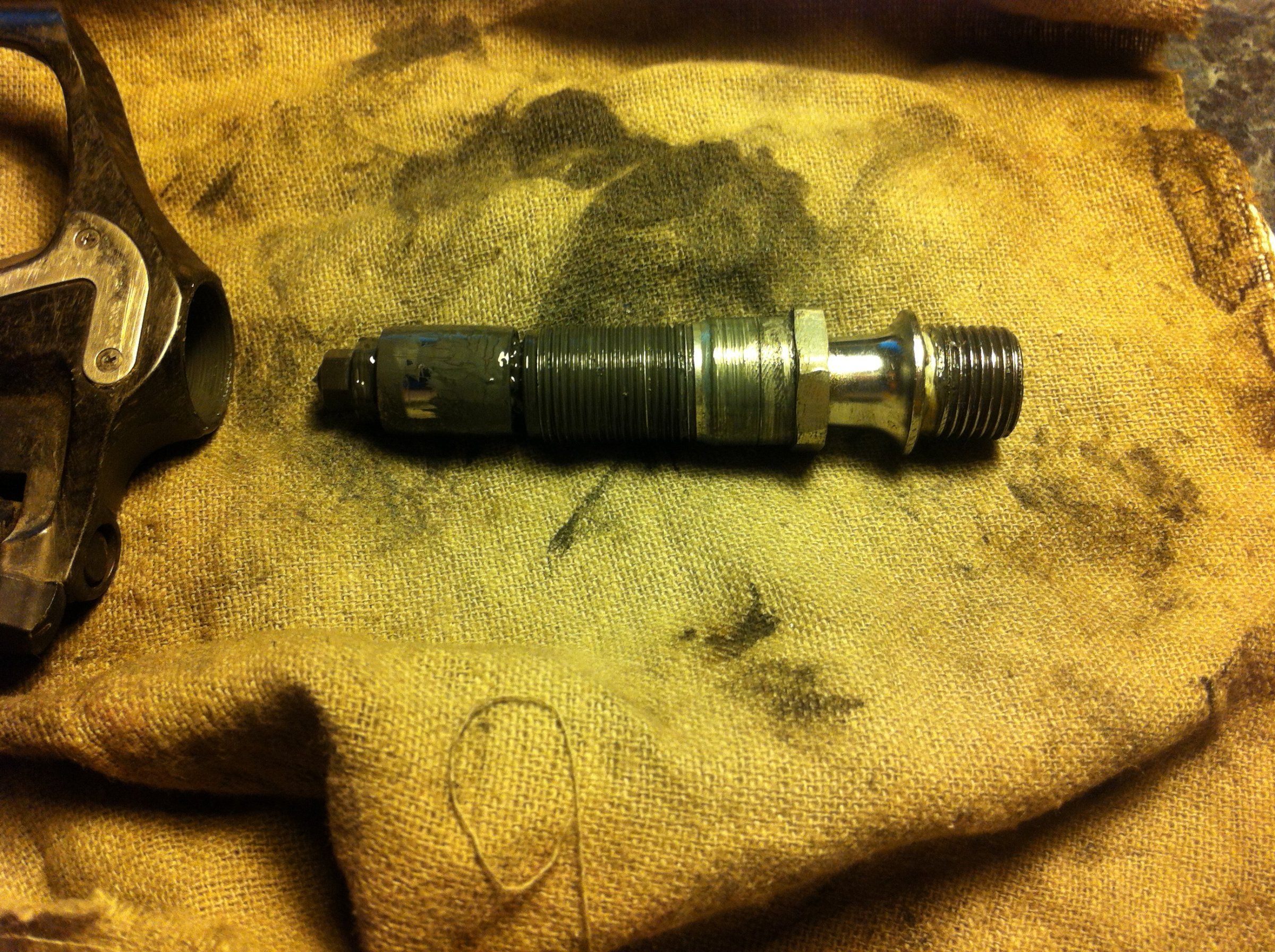

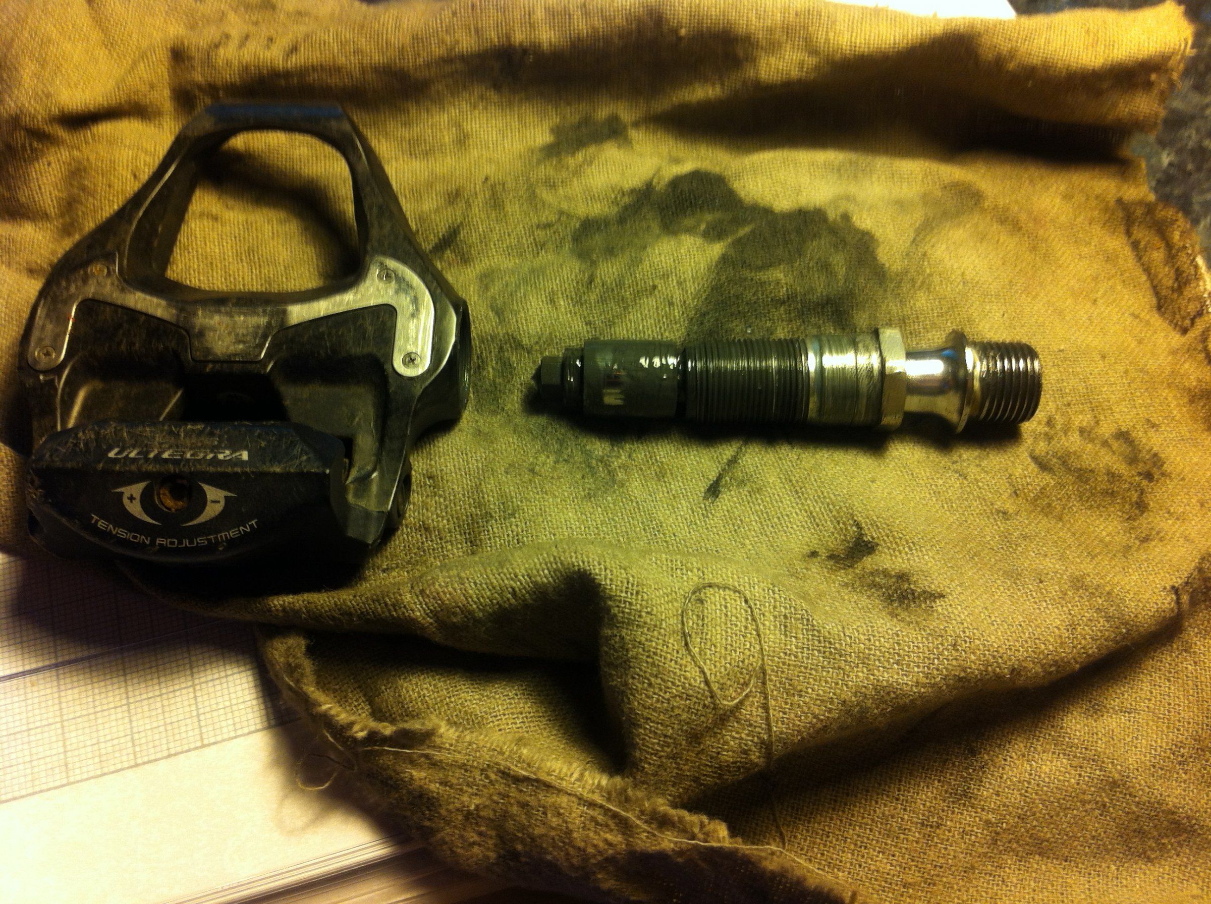

Nö, das ist anders!
Derekt in den Pedalkörper geschraubt und dadurch ohn Spezialwerkzeug einzustellen.
Gottseidank:rolleyes:

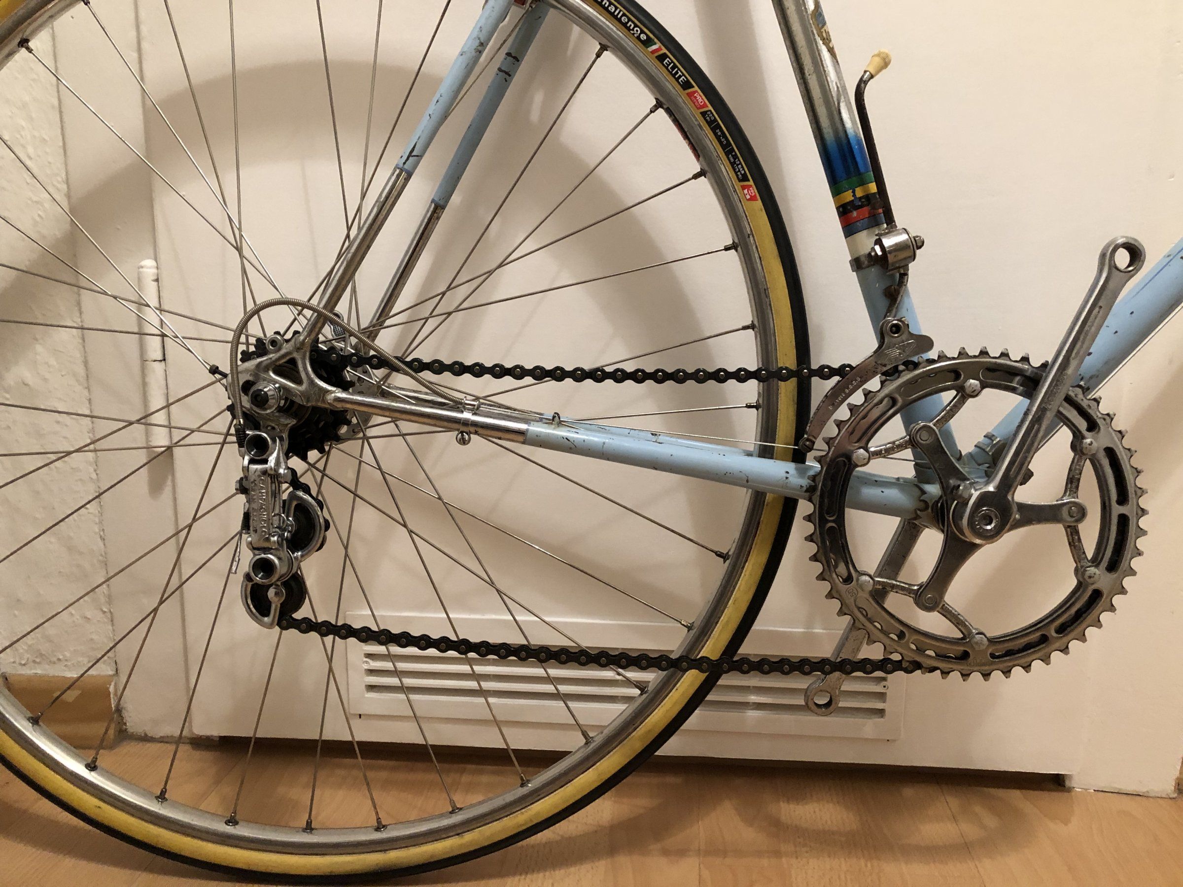

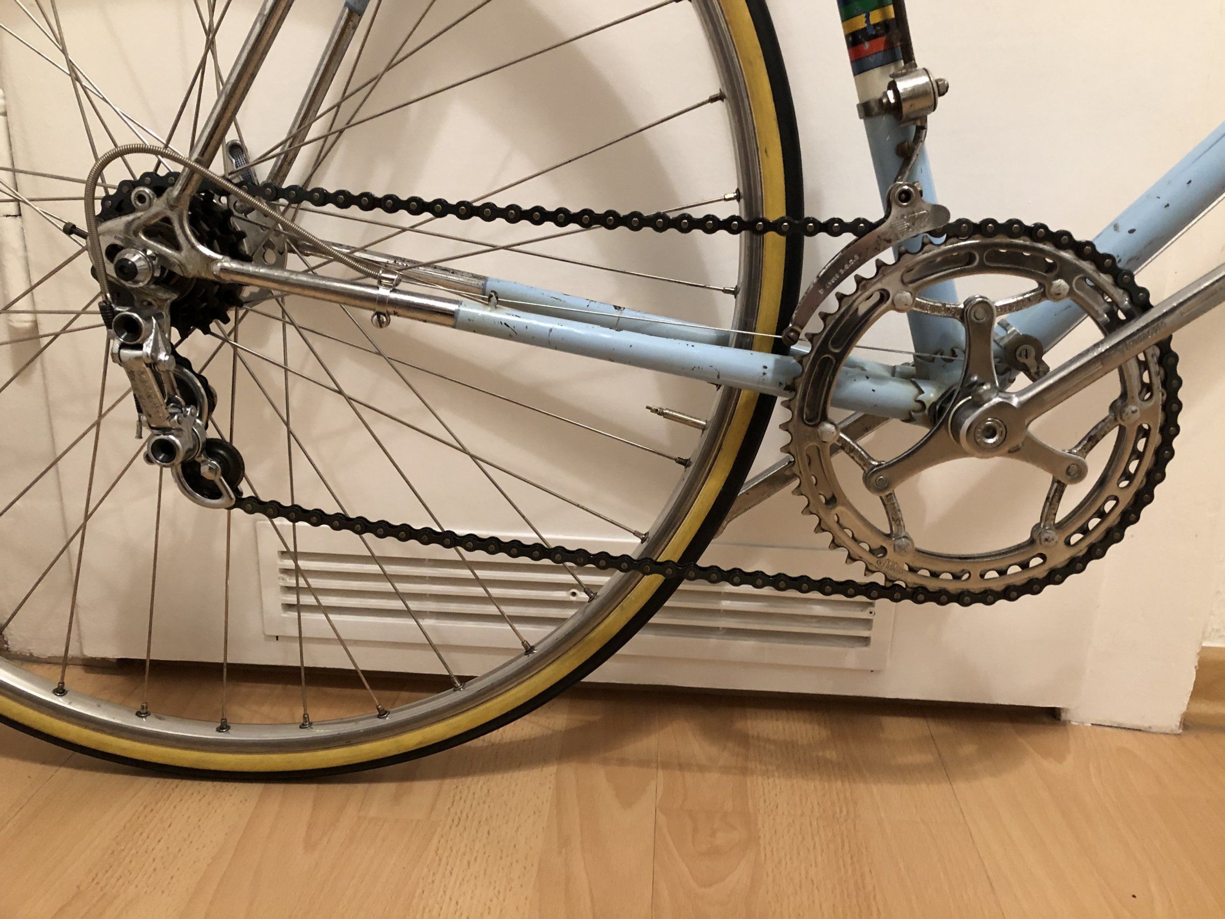

Mal eine Bastelfrage:) rasch die Kette draufgelegt. Hmm ein Glied kann noch raus oder wie sehr ihr das?
Klein/klein - hier kann eindeutig eins raus
Gross/gross - wenn ich noch eins rausnehme, ist der Schaltarm dann nicht schon zu weit nach vorn gespannt?

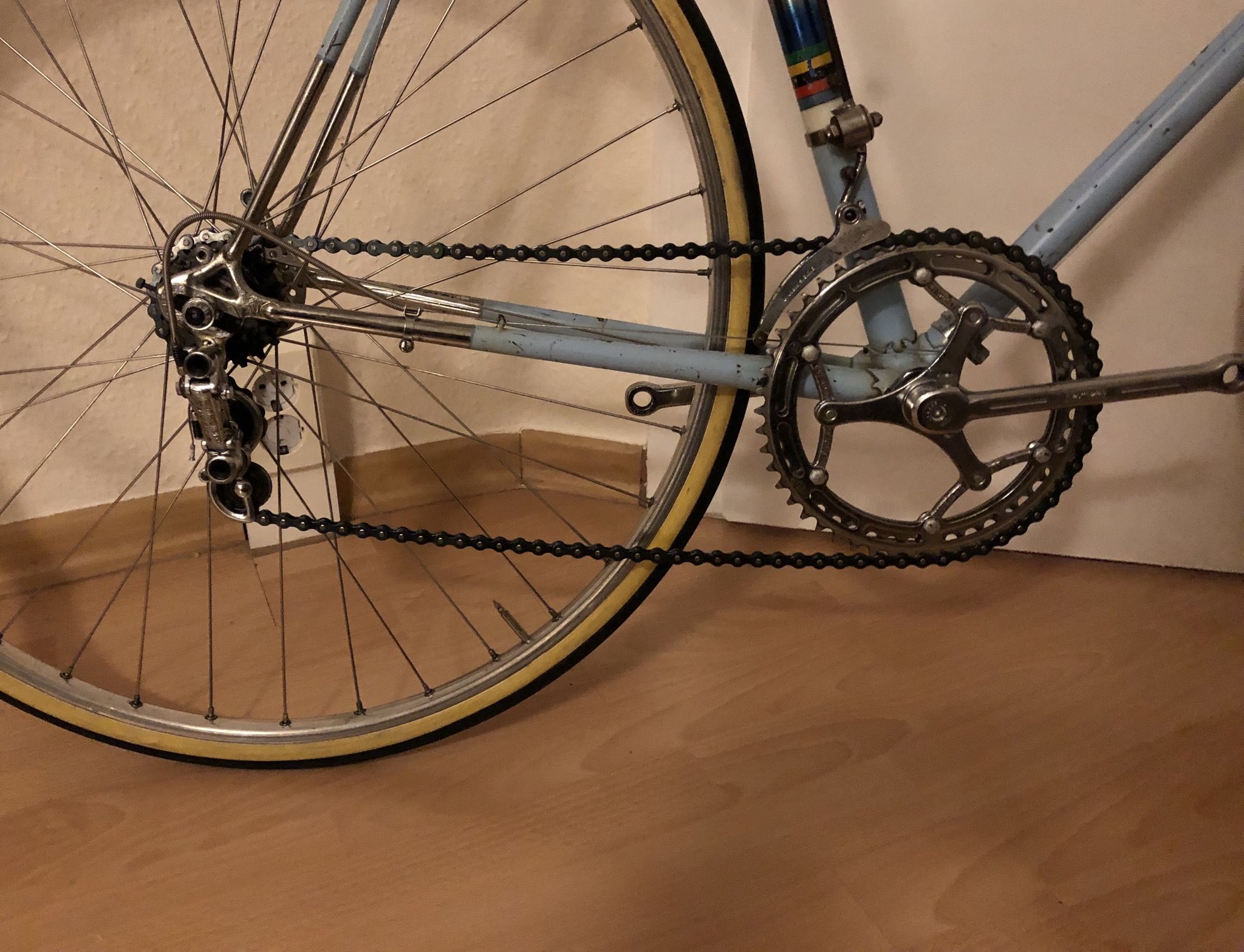

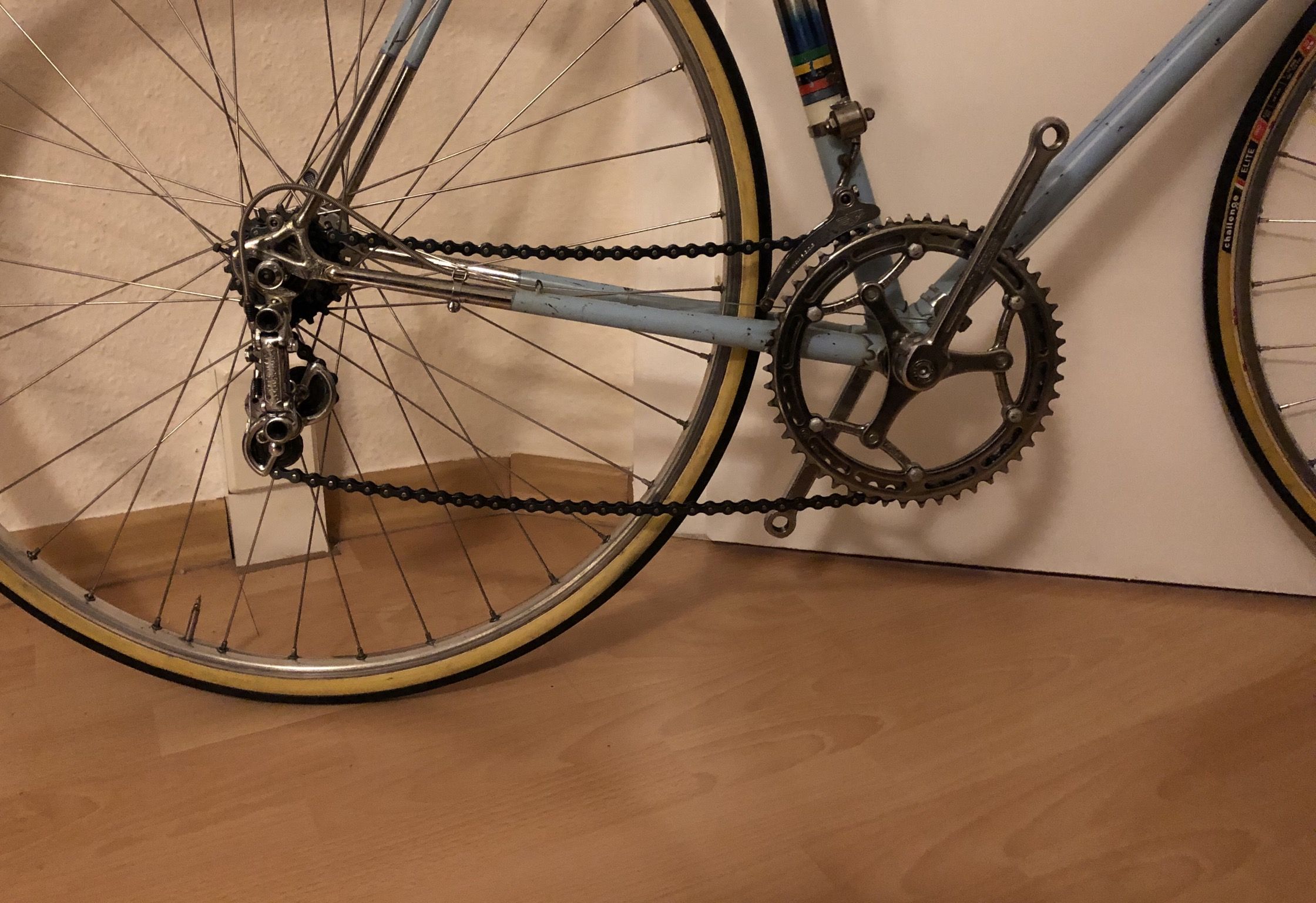

Fass doch einfach den Schaltarm an und dreh ihn ( bei groß/groß) nach vorne per Hand , dann siehst du doch ob die Kette kürzer kann oder ja....:cool:
