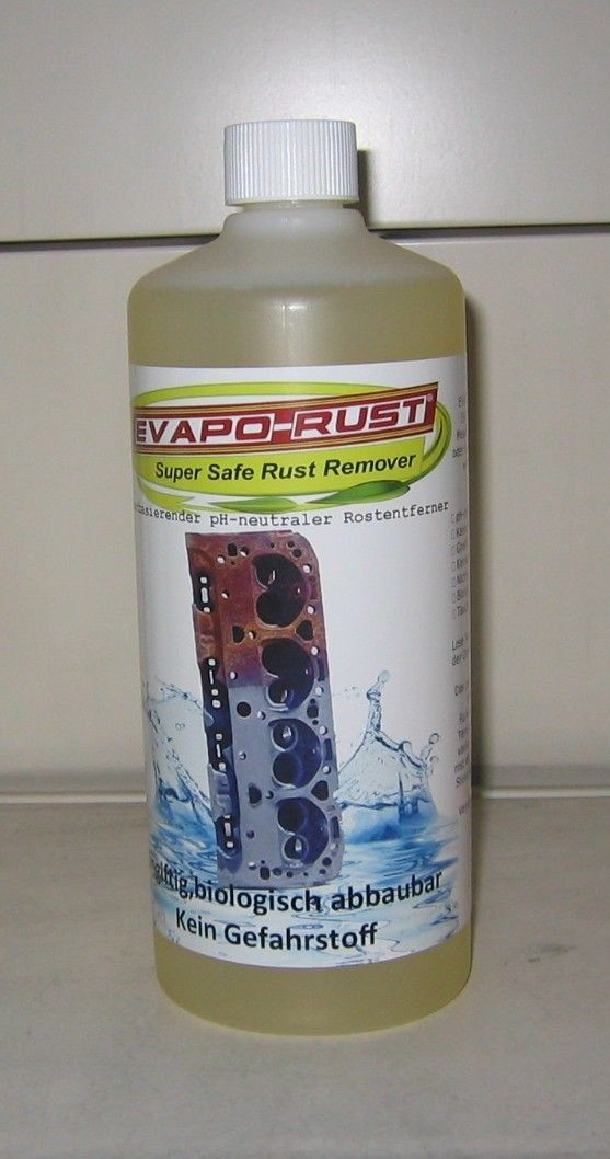

Suche Entrostungstipps wenn möglich mit Erfahrungswerten
Hab mir günstig ein paar gebrauchte Maulschlüssel zugelegt. (Versand hat 1/3 der Kosten ausgemacht)
Material ist fast bei allen Chrom Vanadium. Hauptsächlich Saltus, Padre, Din3113 - der Rest ein bunter mix aus Hazet, Kraftwerk, Matador, Dowidat... kenn mich da nicht so sehr aus, aber ich glaube es gibt qualitativ genug her, dass man Spaß mit haben kann.
Hab jetz tausend Tipps zum entrosten gelesen - Baumarktchemie, Essigbad, Zitronensalzbad, Stahlwolle, Alufolie, Cola, Schleifstein, Elektrobad...
Jemand eine funktionierende Methode zur Hand?
Mein erster Gedanke war in Essigessenz einlegen, danach ggf. mit ner Stahlbürste/zerknüllte Alufolie drüber und dann mit WD40/Balistol vor Feuchtigkeit schützen.

Das Mittel der Wahl, spar dir den ganzen Mist mit Zitronensäure und Cola und rumreiben mit Akupads:
