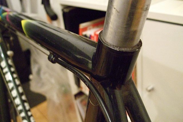

Ich habe zwei Räder mit dieser Sattelstütze in Benutzung.
Sehr empfehlen kann ich hier die reibungserhöhende Montagepaste von "Dynamics".
Am besten überall dort verwenden, wo Sattelstütze und Sitzrohr Kontakt haben.
Gewinde am Klemmbolzen dagegen bekommen Fett ! Die Schraubverbindung muß hier leichtgängig sein,
was auch der Schonung des Inbus zuträglich ist. Mit Gefühl montiert funktioniert diese Sattelstütze ganz prima.
