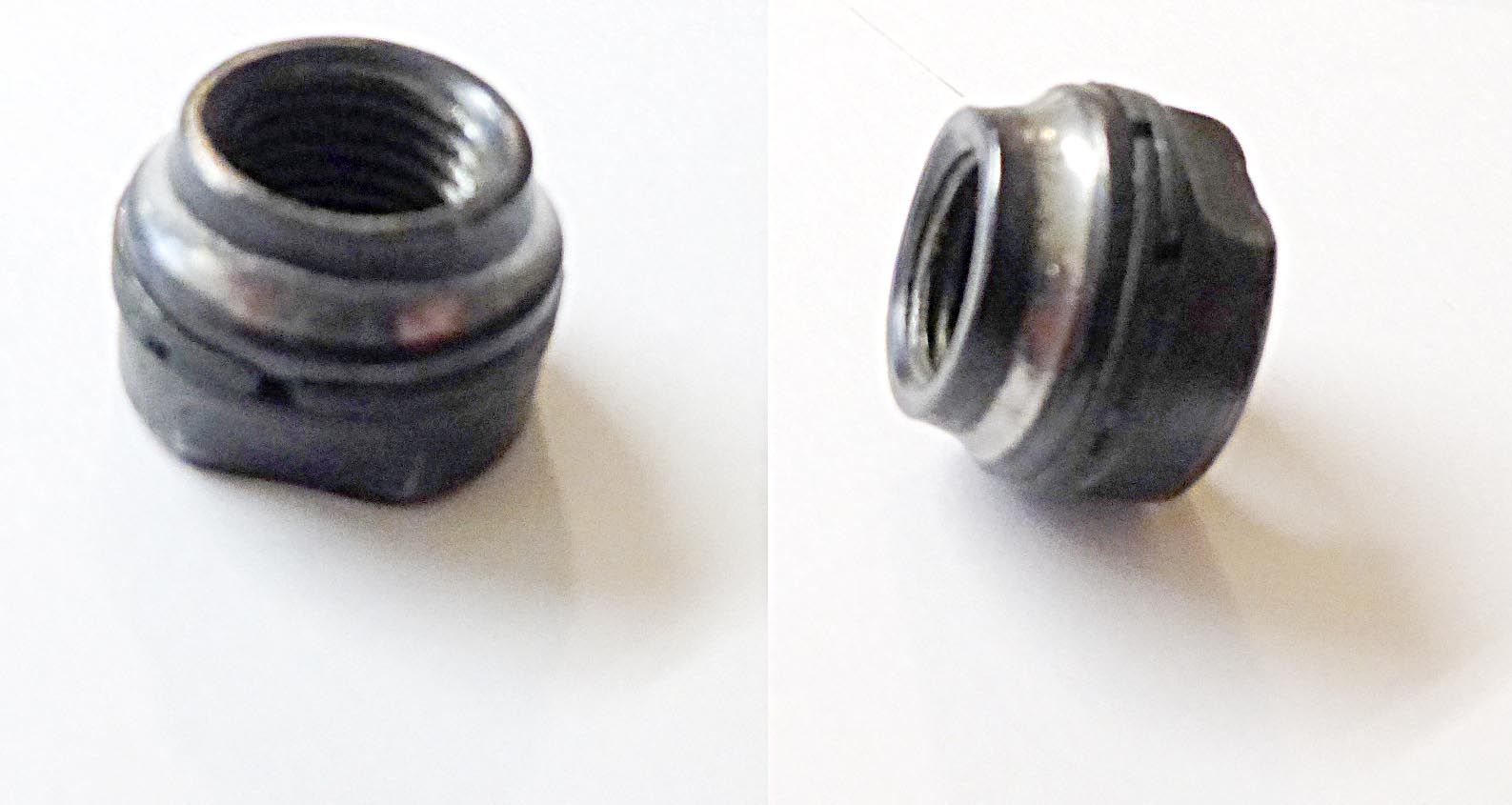

hallo zusammen,
habe eine Shimano HB-M550, Deore LX vorderradnabe bei der die konen durch sind. es rumpelt vortrefflich.
anscheinend gibts diese konen als ersatzteil von shimano nicht mehr (oder ich konnte sie nicht finden). hat jemand einen tipp für mich, ob ich da auch konen von anderen shimano naben reinbauen kann? und wenn ja welche?
grüsse o
Damit Du die Dichtringe der 92-er LX-Naben weiterbenutzen kannst, empfehle ich Dir Konen der RM30-Baureihe(ohne Kolbenringe etc.)
Wenn ich das richtig interpretiere gibt es die schon noch:
https://bicikli.de/shop/SHIMANO-Ers...G-HBA416-HBA410-HBCT91-Shimano-Code-Y20298050

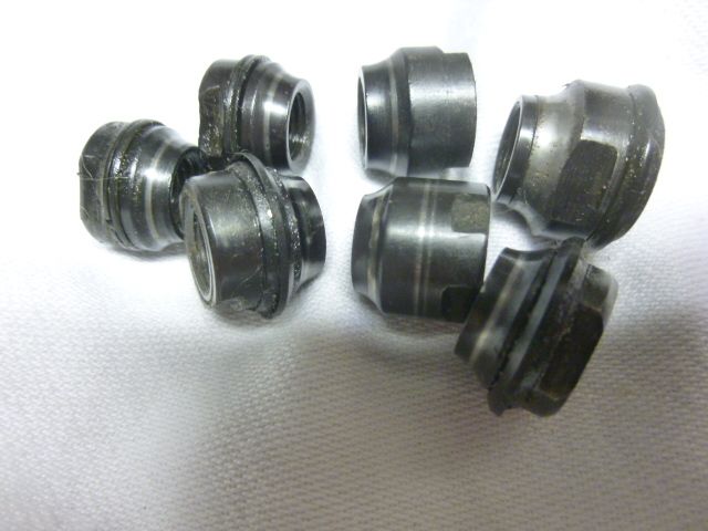

Hab hier noch Shimano die gesuchten sind auch dabei die techn oK sind
Wie agebildet 10 Euro inkl V

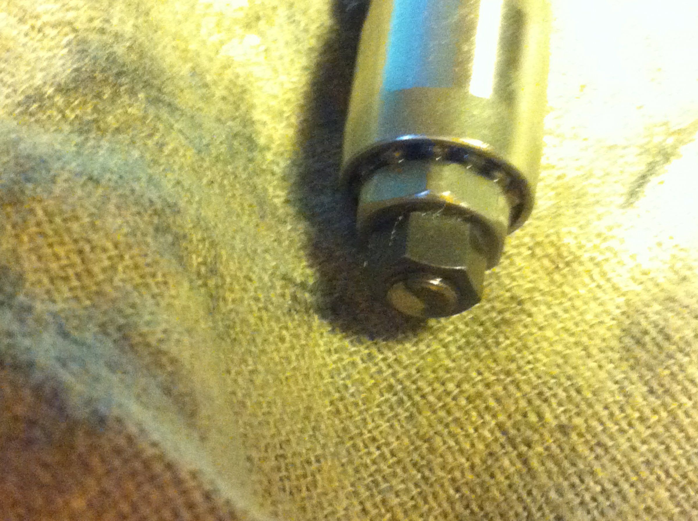

Wenn ich "neue" Konen, Achsen oder Freiläufe brauche, schlachte ich gerne verunfallte Laufräder mit verbogener Felge aus. Die gibt es beim freundlichen Fahrradhändler geschenkt, wenn man ihm die Entsorgung abnimmt.
und die sind einfach gestrickt!
Und jetzt bin ich froh, das ich im Büro nen Schraubstock habe:)

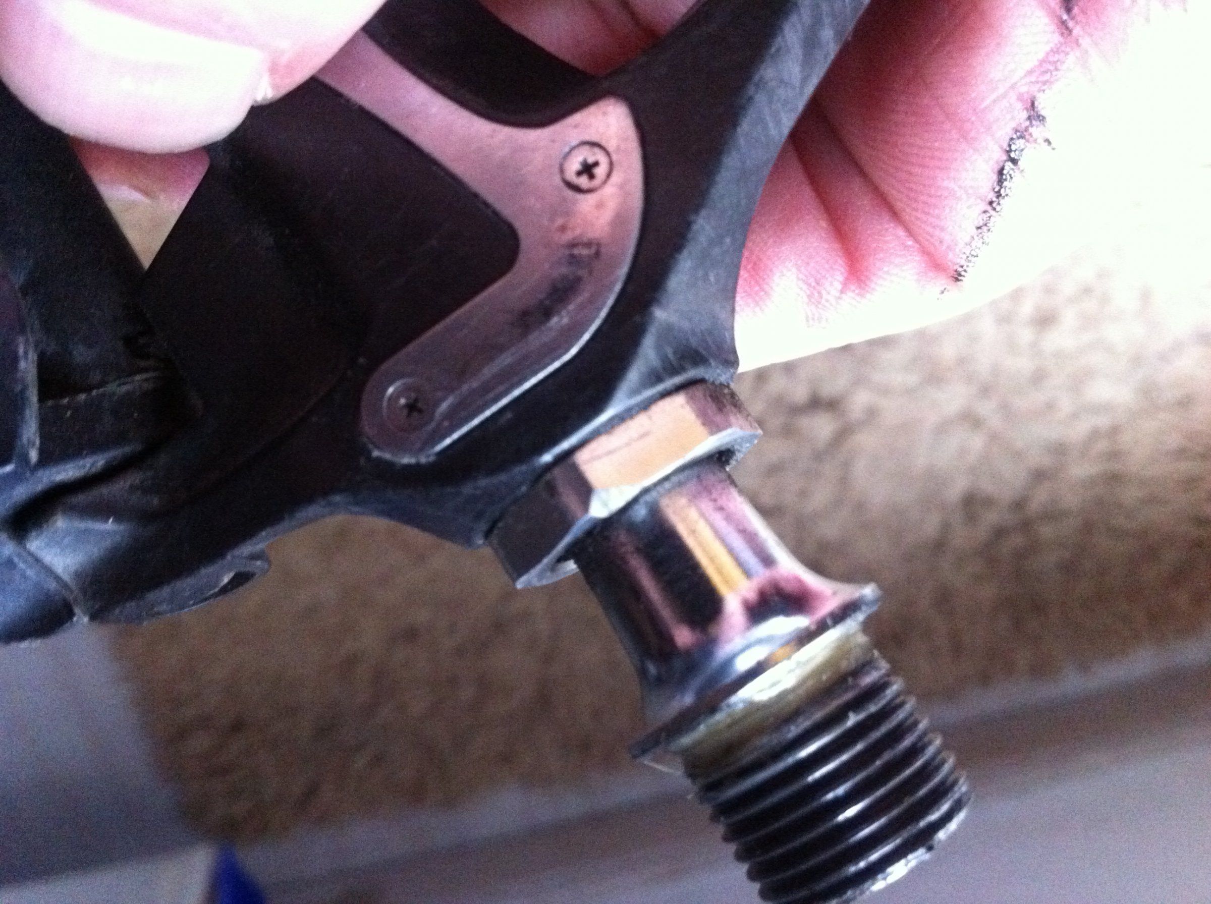

Die komplette Achskartusche lässt sich einstellen,tauschen und in Deinem Falle einfach nur festziehen.
Benötigt wird das entsprechende Werkzeug.
Ich habe diese Pedale, und die Achse wackelt im Gehäuse. Was erwartet mich wenn ich aufschraube, bzw. kann man da überhaupt etwaas nachstellen?
https://www.4thebike.de/komponenten...MIkf663ezv3wIVieJ3Ch3DeQ4pEAQYAyABEgK1t_D_BwE
Ich habe übrigens schon Neue da und das zu einem Superpreis.

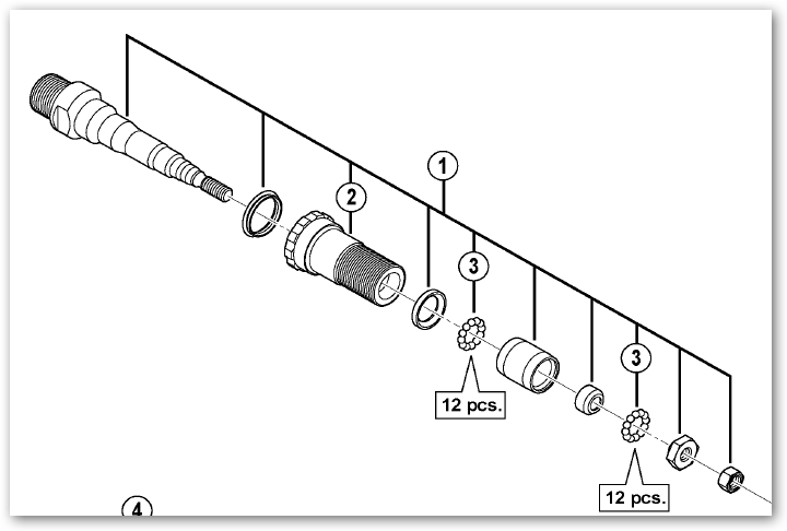

Guckst du:
https://si.shimano.com/pdfs/ev/EV-PD-R550-3555.pdf
Edith sagt, gucke besser hier:
https://si.shimano.com/pdfs/ev/EV-PD-6700-2939B.pdf
Sieht aber sehr ähnlich aus.
