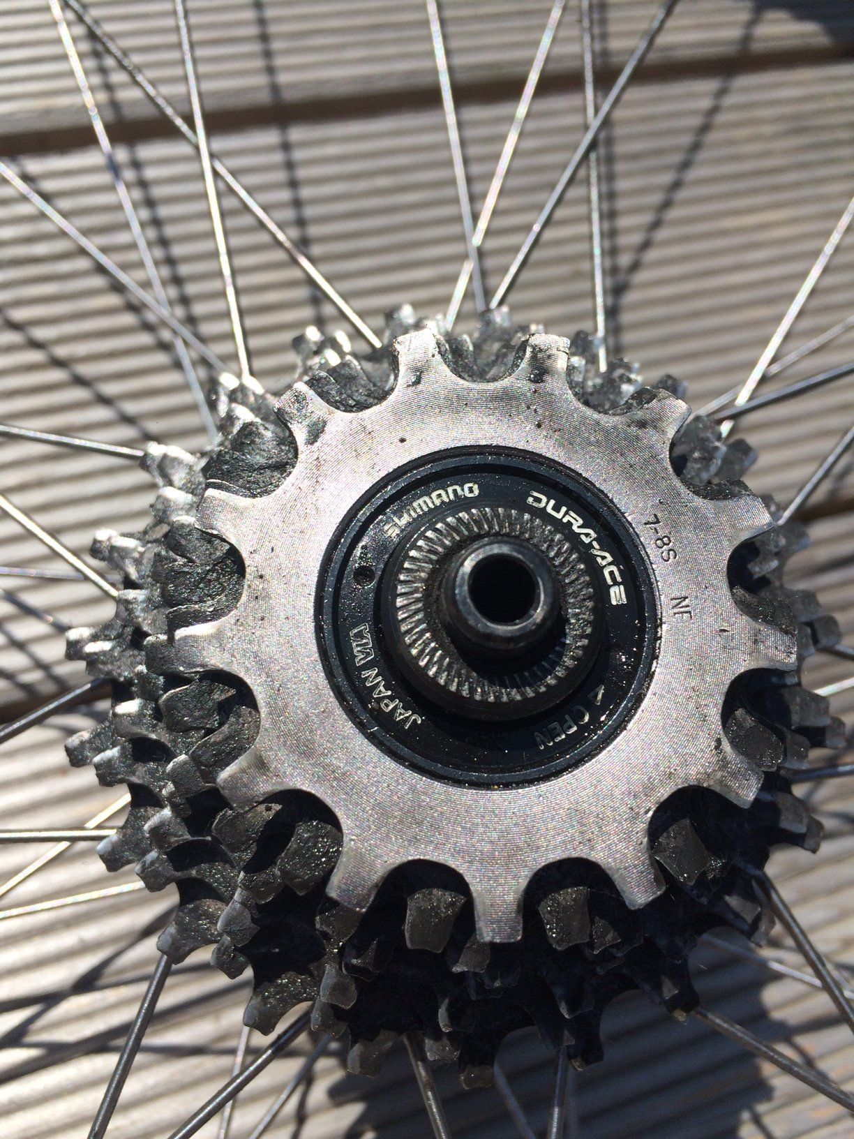

Ich müsste am Wochenende über den Schwarzwald und mit 23-42 wird das wohl nichts. Jetzt wollte ich am Hinterrad etwas aufrüsten, bin jedoch zugegeben etwas verwirrt mit Kassette / Schraubkranz / Uniglide / Hyperglide etc.
Angehängtes Foto zeigt den zu ersetzenden Schraubkranz. Ist wohl ein Uniglide, wenn ich das jetzt richtig verstanden habe. (Nabe ist eine Dura Ace 8 sis , 74XX Generation)
Nun zu den Fragen:
1. Sehe ich das richtig, dass ich den demontiere indem ich das kleinste Ritzel abschraube? Und das geht am einfachsten mit 2 Kettenpeitschen?
2. Bekomme ich als Neuteil auf die Schnelle einen kompatiblen Schraubkranz mit einer Abstufung inkl. 28er Ritzel?
3. Wäre möglicherweise sogar ein 30er Ritzel möglich? Und falls ja,von was hängt das ab? (Schaltung ist auch komplett aus der Dura 74XX generation)
Vielen Dank für Eure Hilfe,
vg
Alex

ist uniglide also ja das kleinste ritzel runterschrauben mit 2 kettenpeitschen, eine zum gegenhalten. bis 32 gibts in ug allerdings wohl nicht schnell aufzutreiben ansonsten hg ritzel und feilen ist wohl das schnellste
Ein 28er schafft das 74xx sw.
Hinterrad ganz nach hinten im ausfallende. Einstellschraube raus, weg damit.
Wenn der rest auch Shimano ist, kannst du an der Kurbel ein 38er kb nachrüsten.

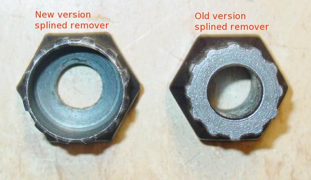

Wenn du den kpl. Schraubkranz wechseln willst brauchst du keine Kettenpeitschen sondern einen Zahnkranzabzieher für Shimano .
Original heisst der TL-FW30 ( Bild der obere Schraubkranz , der Abzieher liegt daneben + 2. Bild der linke ) es gibt aber auch Nachbauten , das ist auch das Teil mit dem man den Verschlussring von Kasetten löst oder abschraubt .
Kettenpeitschen brauchst du nur wenn du von dem Freilaufkörper die einzelnen Kränze mit den Distanzringen runterhaben willst , um die Abstufung zu ändern.
Das erstere ist viel einfacher , weil 6 fach oder 7 fach Schraubzahnkränze mit ordentlichen Rettungsringen drauf bekommt man von div. Herstellern ( z.B. Sunrace auf ebay )
Einzelritzel in großen Zähnezahlen für deine Dura Ace ( 7400 meine ich )Schraubzahnkranz wirst du kaum auftreiben können .

Ja, wenn man einen Schraubkranz hat trifft das zu aber er hat doch eine UG-Kassette wenn ich das richtig sehe?
Upps , ja stimmt , jetzt erkenne ich das auch , ist tatsächlich eine UG Kasette .
Ich ziehe hiermit meinen Beitrag zurück .
Manchmal ist man ja nur blind , aber wenn nicht sehen können dazu kommt , wird es haarig ...:confused:

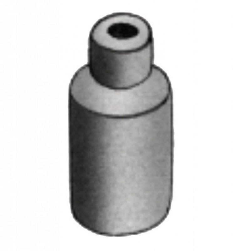

Frage zu alten Aero-Bremshebeln:
Wie heißen diese kleinen Hülsen, die im Bremsgriff sitzen, meistens bei gebrauchten nicht dabei sind, die aber wichtig sind, damit die Bremszughülle nicht durch den Bremsgriff durchrutscht? Ohne diese Dinger funktioniert die Bremse nicht.
Und wo kann man die kaufen?
Sehen etwa so aus:
Sehen etwa so aus:
Abgesetzte Zughüllen
