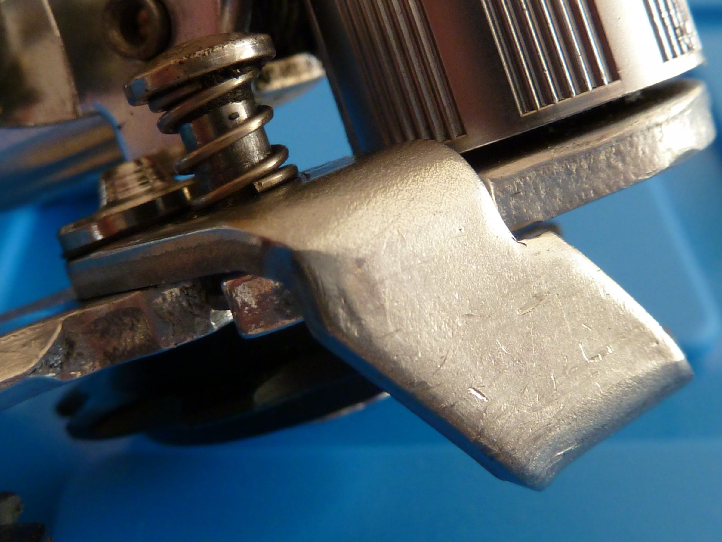

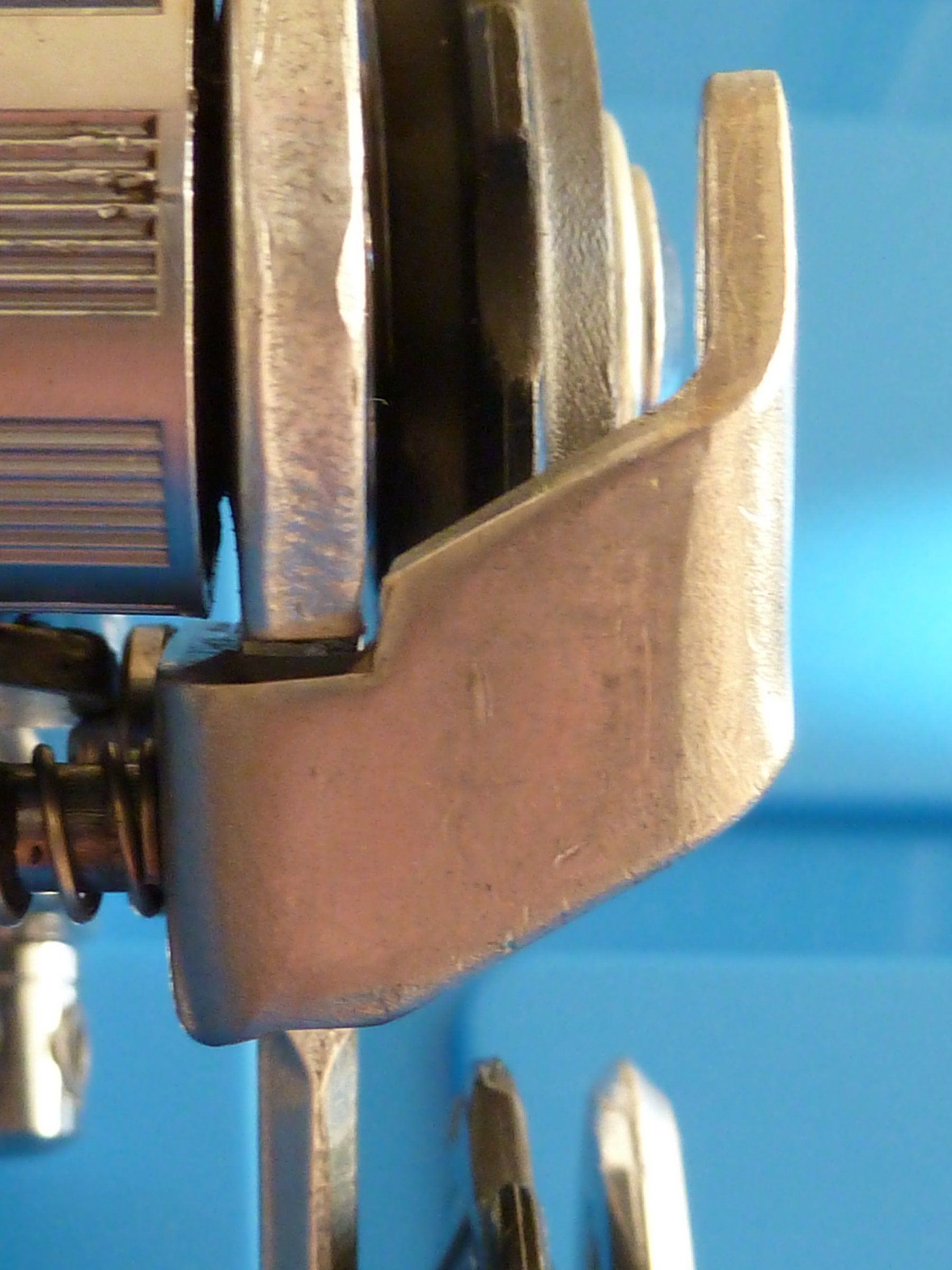

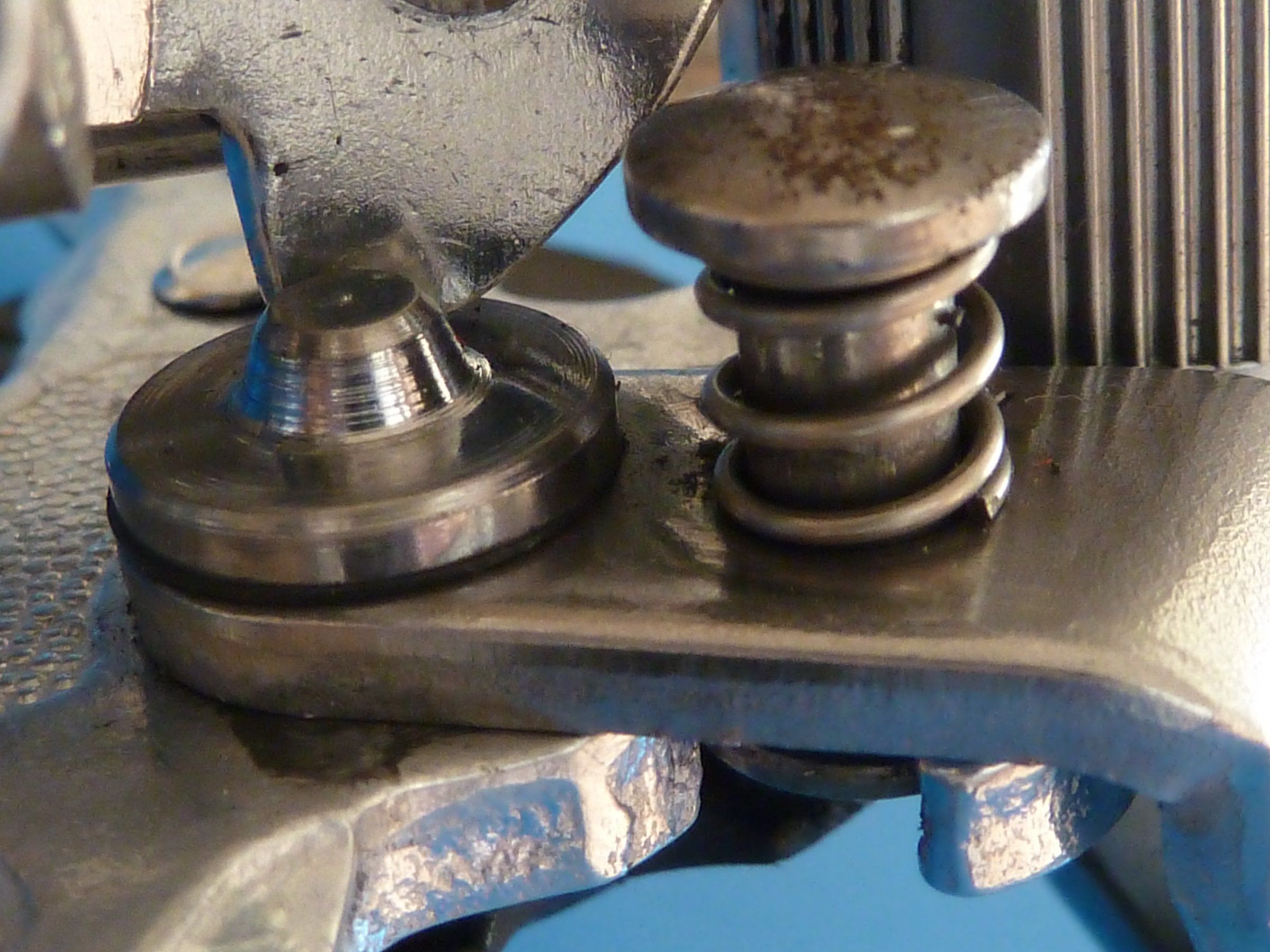

Betrifft SHIMANO 600EX Arabesque Schaltwerk: Welche Funktion hat dieses, ich nenne es jetzt einmal Leitblech, das man da mit diesem "Knubbel" verstellen kann?

Das hast Du auch an den DA Schaltwerken dieser zeit. Damit kannst Du die Kette aus dem Schaltkäfig raus- und auch wieder reinfädeln, ohne die Kette öffnen zu müssen.

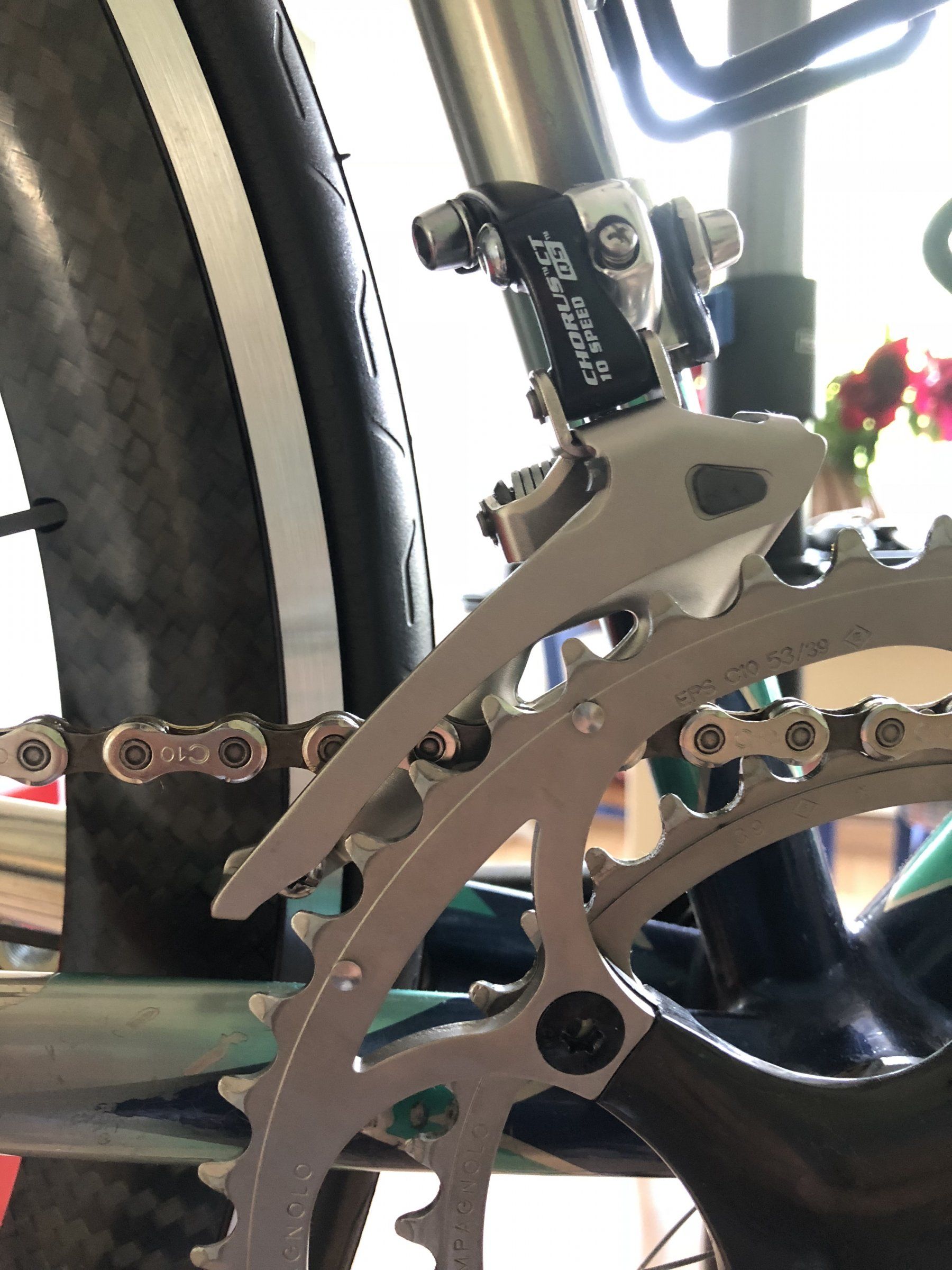

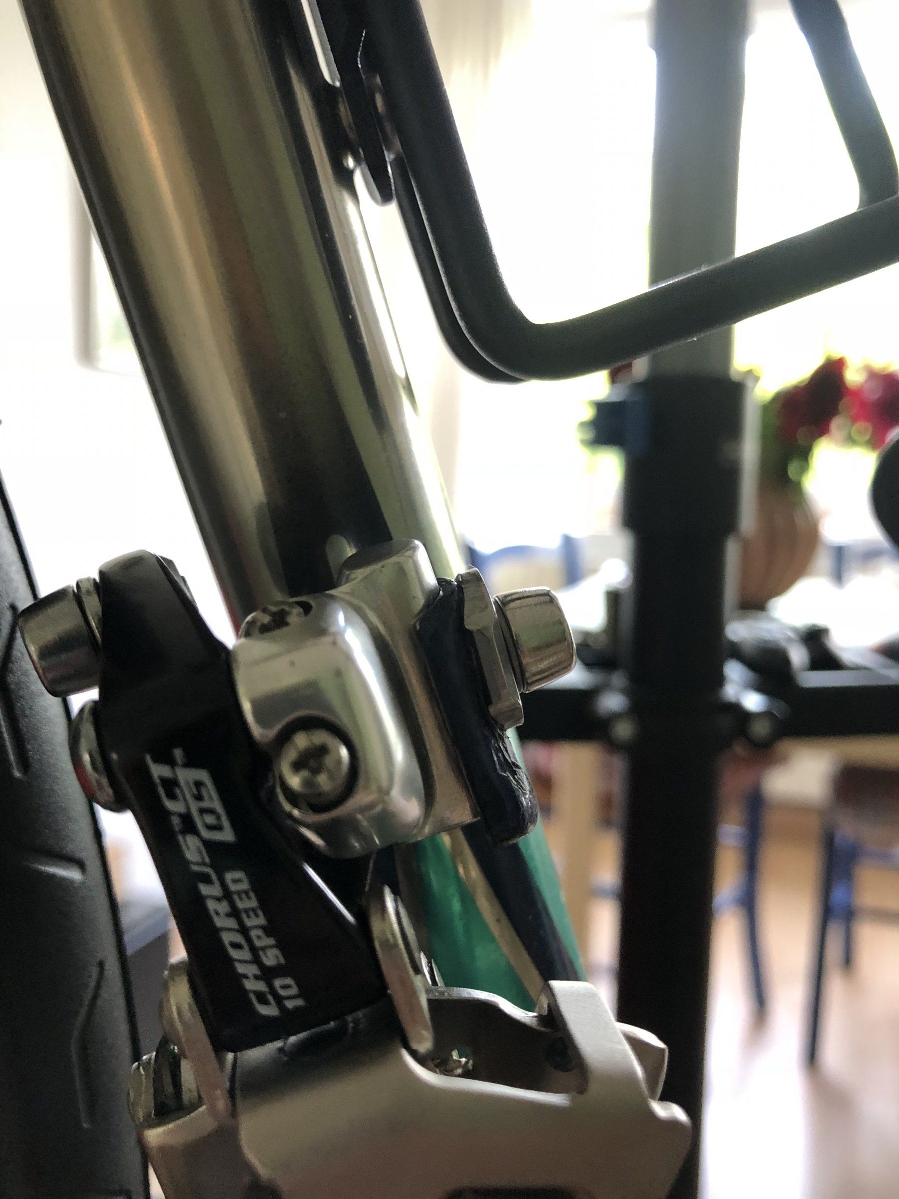

Kann man das so lassen oder ist der Umwerfer zu nahe an der Kurbel (die brühren sich nicht, sind jedoch näher aneinander als üblich)?! Ich bekomme ihn leider nicht höher (haha ja witzig), da er bereits am Anschlag der Aufnahme festgeschraubt ist. Kennt jemand vllt eine Lösung?! Wäre dankbar für jeden Rat!
Anhang anzeigen 564907 Anhang anzeigen 564908 Anhang anzeigen 564909
Welche Zähnezahl hat Dein Kettenblatt?
Kann es sein das der QS UW für kleinere Blätter ist?
Mir wäre das zu nahe, wahrscheinlich würde ICH dat Ding einfach etwas hoch biegen.
EDITh hat die 53 uff'm Blatt gesehen.
Is wohl zu groß für QS UW
