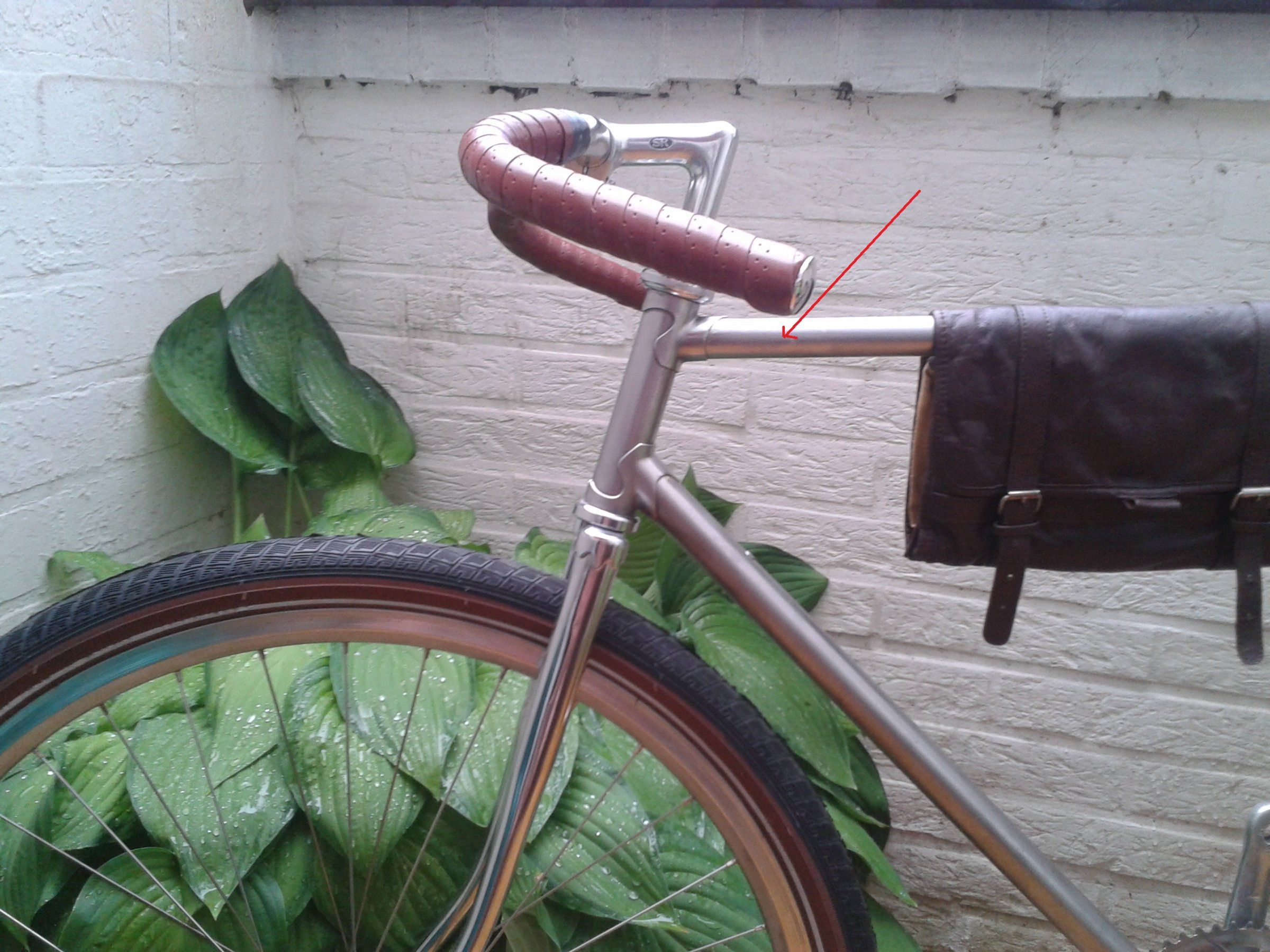

Um mal das gröbste zu umreissen, ich denke mal die Löcher gehören ja wohl immer auf die linke Seite in Fahrtrichtung
Das Ansinnen ist m.E. völlig daneben. Auf der linken Seite befinden sich oftmals Ösen (60er Jahre). Anfang bis Mitte der 70er Jahre haben sich Oberrohrschellen durchgesetzt. Deinen Rahmen würde ich den 70ern zuordnen und ist allem Anschein nach ziemlich einfach. Somit würde ich, wie bereits angemerkt, zu OR-Schellen greifen. Abgesehen von dem Bremszug würde mir vielmehr die Gabel Sorgen bereiten... .

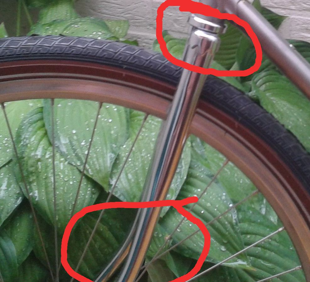

die Gabel war idT um 6mm verzogen...hatte das grob begutachtet und für OK befunden...man glaubt ja immer wieder an die eigene Unfehlbarkeit...:rolleyes:
Wie dem auch sei, habe das ganze jetzt nochmal kaltverformt und jetzt passt`s ...
das ganze rührt wie gesagt daher, dass der Konus nicht auf den Gabelscahft passen wollte...
habe dann (lange) rumgefeilt, bis mich die Geduld verließ (das Ding kostet 20€....) und hab dann den Konus relativ brachial draufgewemst...
Weiss jetzt nicht, ob die Kaltverformung strukturell großartigen Schaden mit sich bringt, und würde mich dsbzgl. über feedback freuen..
man fräst den Gabelsitz, sodass der Konus raufpasst. mit feilen wird das nix, kein Wunder, dass die Gabel schief aussieht. Das Aufschlagen mit Gewalt bringt nur, dass der Konus platzt, das ist auch nicht so toll.

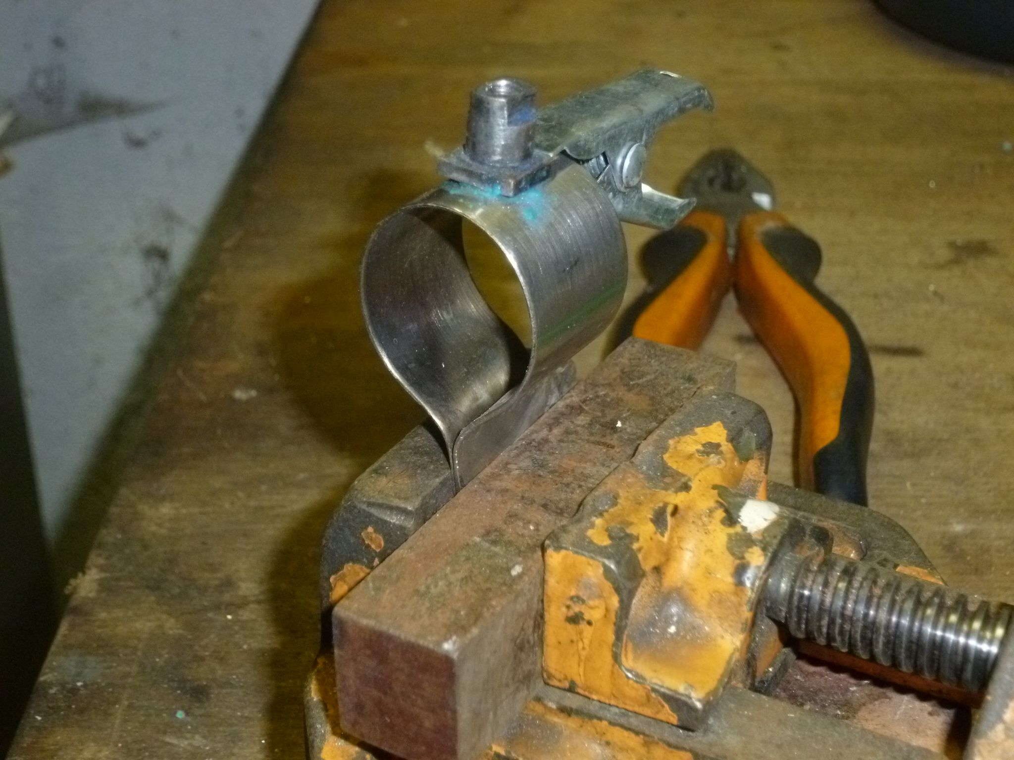

PS- fertige erst einmal eine eigene, dedicated Schelle für einen Rahmen an, dann können wir weiterreden, "Schellenmeister"...
Kleine Fingerübung ne Schelle selber machen
Nö, sorry, das kann man so nicht stehen lassen. Eine Rundpassung eines Gabelkonus zu feilen ist nichts anderes als Pfusch.
Auch das kann man so grundsätzlich nicht stehen lassen. Latürnich kann man eine Konusaufnahme feilen - wenn man es kann... wie Metaller alter Schule nach 3 Jahren Lehrzeit und Feilerei am Schraubstock bis zum Gehtnichtmehr. Es gibt doch diese beliebten Übungsstücke wie Spielwürfel mit 5 cm Kantenlänge, bis zu den sauber angefasten Kanten nur mit Feile, Winkel und Zirkel aus einem Stahlblock von Hand gemacht. Als Ergotherapeut kann ich sagen, das schult neben den rein handwerklichen Fähigkeiten zur Metallbearbeitung auch Eigenschaften wie Geduld und Frustrationstoleranz.
Nabchmal muß man in der Werkstatt halt tricksen, dagegen ist auch nix einzuwenden wenn das Ergebnis OK ist. Das macht halt einen guten Handwerker aus.
Allerdings ist
eindeutig Pfusch und hat mit Tricksen nichts mehr zu tun. Daß der Konus nicht gesprengt ist, ist reine Glückssache. Und mit etwas Pech auch nur noch eine Frage der Zeit, solche Fälle tauchen hier immer wieder mal auf.
Meine Güte:rolleyes: Ich habe aus einem geschmiedetem Stück U-Stahl ein perfektes maß- und winkelhaltiges Stück Eisen gefeilt. Und ich würde nie, nie, nie auf die Idee kommen so einen Sitz mit der Feile zu bearbeiten. Warum nicht? Weil ich mir einen Steuersatz mit einem 27,0 Konus kaufen würde;)
Und weil es für die perfekte Bearbeitung von kreisrunden maßhaltigen Objekten einfach wesentlich besser geeignete Werkzeuge als Feilen gibt:)

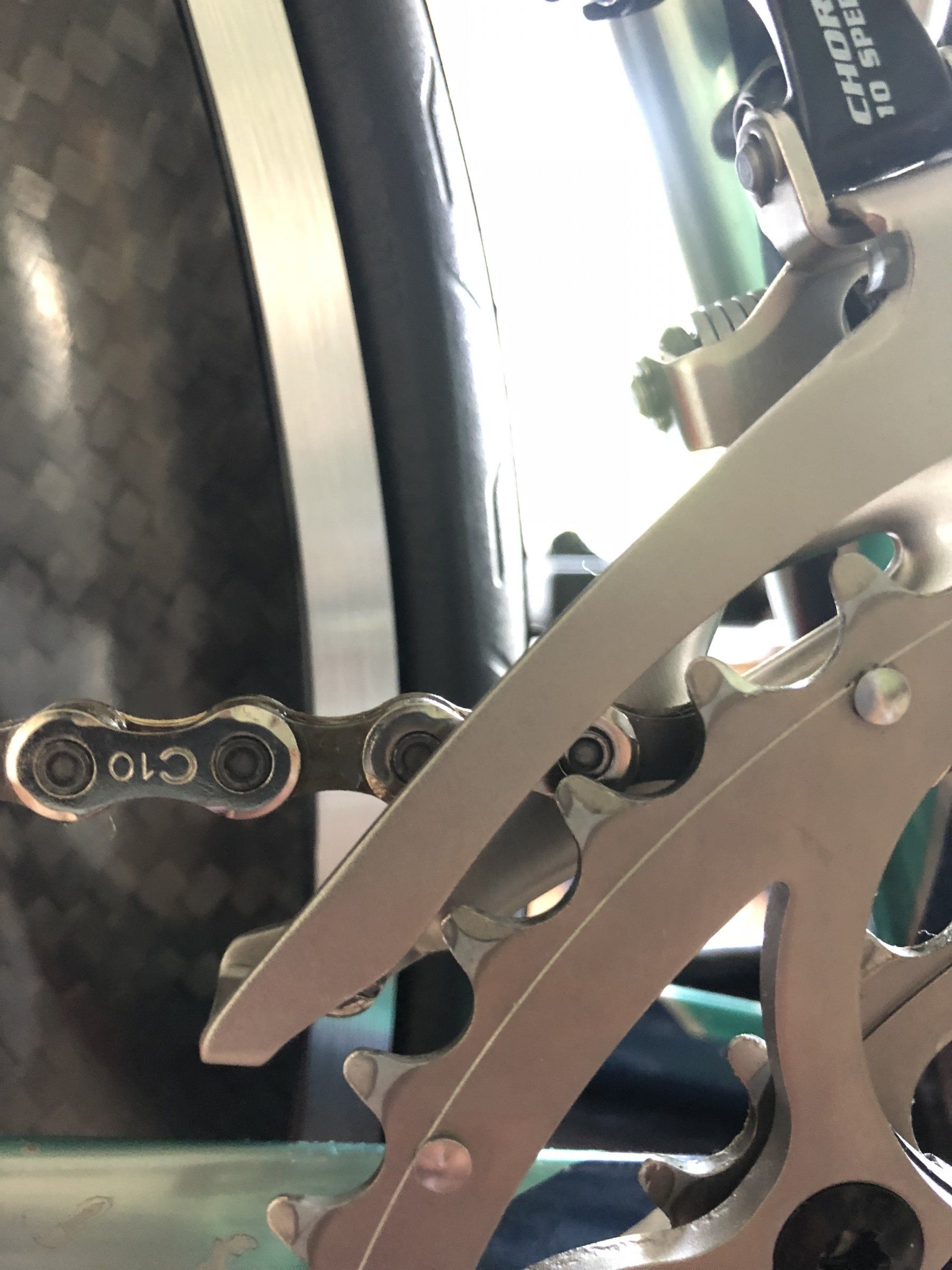

Kann man das so lassen oder ist der Umwerfer zu nahe an der Kurbel (die brühren sich nicht, sind jedoch näher aneinander als üblich)?! Ich bekomme ihn leider nicht höher (haha ja witzig), da er bereits am Anschlag der Aufnahme festgeschraubt ist. Kennt jemand vllt eine Lösung?! Wäre dankbar für jeden Rat!
Anhang anzeigen 564907 Anhang anzeigen 564908 Anhang anzeigen 564909
Um mal wieder dem eigentlichen Sinn dieses Threads zu folgen...meine Frage steht noch im Raum! - wäre es eine Option den Umwerfer auf einer Seite der Aufnahme mit eine Stück Metall zu unterlegen, damit der Winkel sich etwas ändert und der hintere Teil des Unwerfers angehoben wird? -Feuer frei
Ich finde den hinteren Abstand noch nicht kritisch, gut passende Umwerfer stelle ich immer so ein. Der beste Weg wäre es wohl keinen Kompakt-Umwerfer zu verwenden, aber das scheint ja keine Option zu sein? Natürlich kannst Du ein Stück Metall mit einer Feile schräg feilen und unterlegen so dass der UW oben näher an das KB kommt. Richtig schön ist das aber m.E. nicht, ich würde da einen passenden Umwerfer nehmen.
...Manchmal muß man in der Werkstatt halt tricksen, dagegen ist auch nix einzuwenden wenn das Ergebnis OK ist. Das macht halt einen guten Handwerker aus. ...
Das unterschreibe ich gerne ! :daumen:
Was viele ja auch - mangels Kenntnis - unterschätzen: In der Werkstatt spielt der Faktor Zeit eine große Rolle.
Ich mache vieles manchmal..."anders"....und ja...ich nehme gerne auch mal die Feile, um den Konussitz zu bearbeiten.
Warum mache ich das ? Weil ich es kann...und der Fräser vielleicht gerade woanders war. :D
Konussitz auf dem Gabelkopf von 27 auf 26,4 runterfeilen halte ich für ziemlichen Pfusch .
Obwohl ich als ehem. Werkzeugmacher bestimmt feilen kann .
Den Durchmesser bekommt man schon hin , aber die Lage ?
Wichtig ist doch das der Konussitz zum Gewinde oben am Schaft läuft , sonst hat man eine Versatz vom Konus zur oberen Lagerschale ,
einige denken über die Qualität der Lagerkugeln nach ( also Sortierung nach 1/1000. mm ) , und dann mit der Feile.... ,
da kommen denn schon mal zehntel zusammen , und das bei gehärteten Lagerschalen plus Kugeln .
Wenn man sorgfältig arbeitet und gleichmäßig rundum Material wegnimmt, geht das IMHO. Den Faktor Zeit lassen wir hierbei mal außen vor... Wobei ich von einer Gabel mit korrektem Lagersitz ausgehe. An einer fabrikneuen, ungefrästen Gabel halte ich das auch nicht für praktikabel, neben Versatz vor allem wegen Plansitz.
PS: In meinem Fundus habe ich auch so ein Beispiel für Pfusch, da ist der Lagersitz die Annäherung eines Kreises durch ein 42-Eck :eek: Keine Ahnung ob das ein Bastler war oder ein Händler sich keinen 1-1/8 Zoll Fräser leisten konnte.
