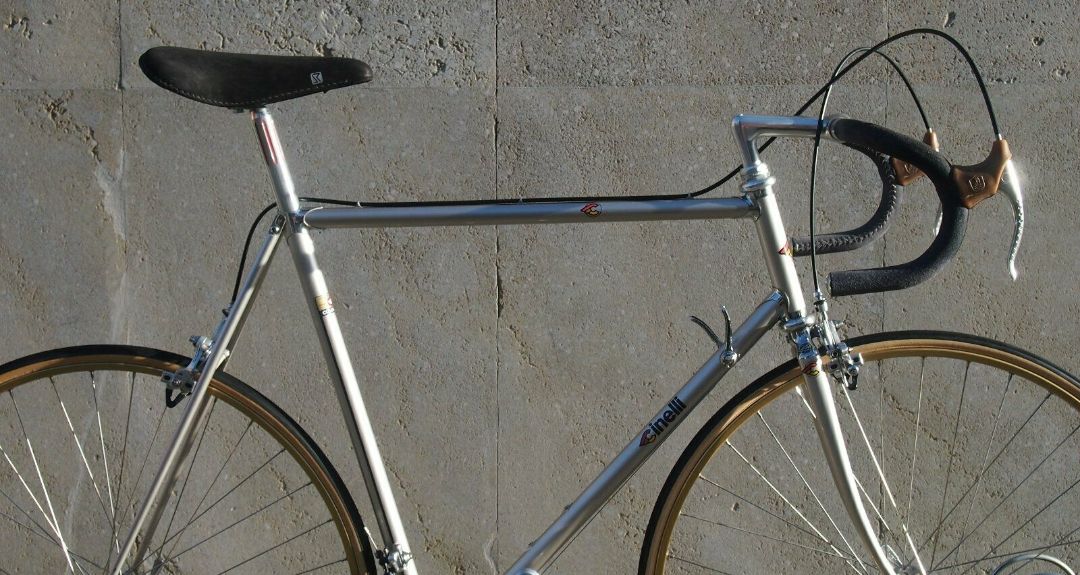

Cinelli raus, es ist Frühling (ein ungeduldiger, halbmoderner Supercorsa-Aufbau)
Re: Cinelli raus, es ist Frühling (ein ungeduldiger, halbmoderner Supercorsa-Aufbau)

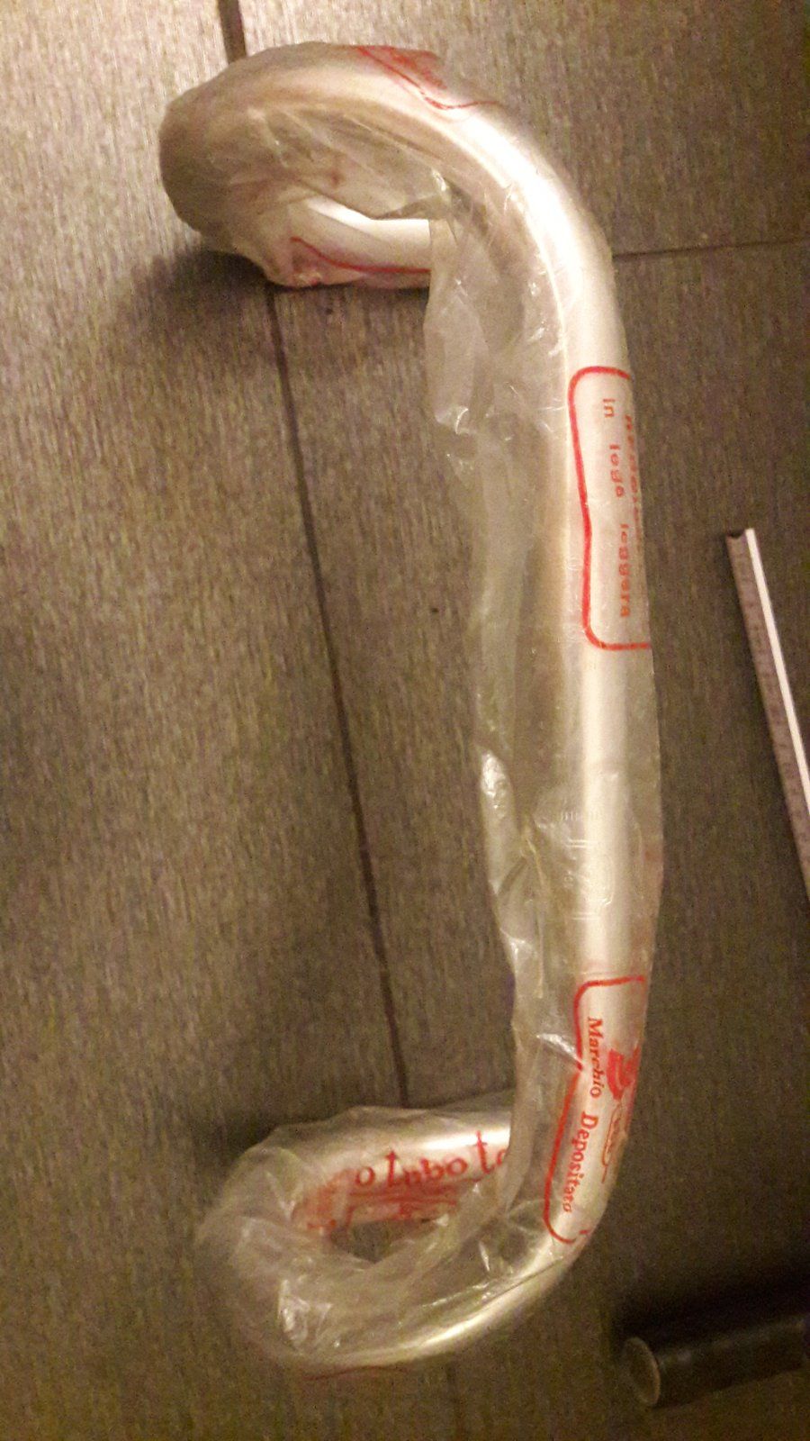

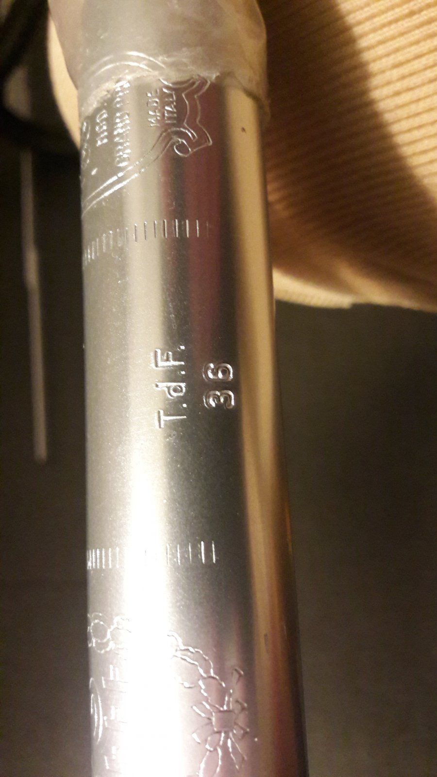

wie messe ich den?
Mitte Oberlenker bis Mitte Krümmung, s. Abb.
Danke!

Der Rahmen ist wunderbar. Ich bin hier ausnahmsweise bekennender Dogmatiker...und täte Shimano ganz vermeiden.
Es darf auch ein älterer Chorus oder meinetwegen der aktuell noch erhältliche Record-Steuersatz sein.
Dessen etwas zu "moderne" Beschriftung ließe sich auch sehr leicht wegpolieren... .;)
Und: Zugekaufte "Rot-Töne" passen nie. Das sieht immer doof aus. Besser alles schwarz.
