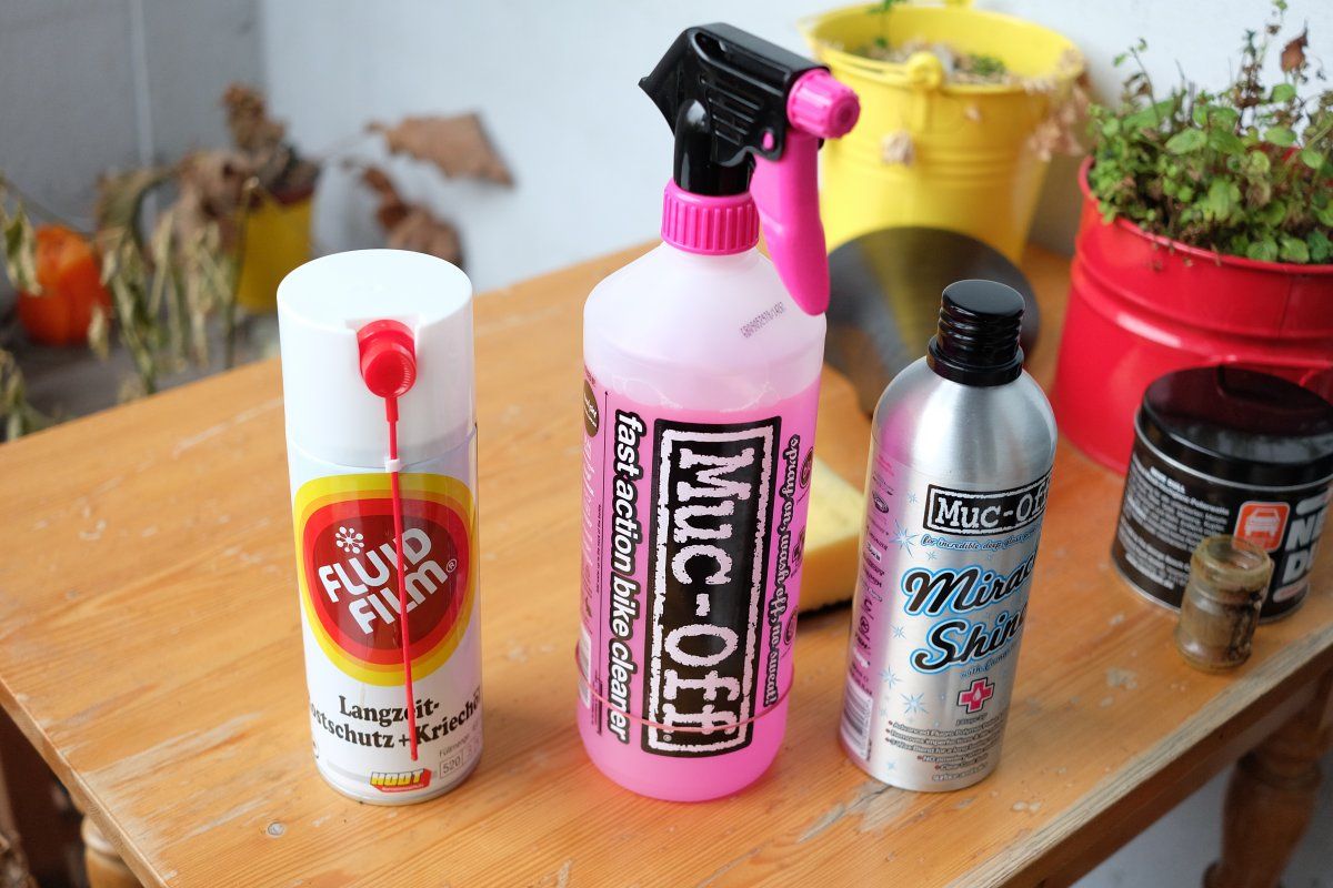

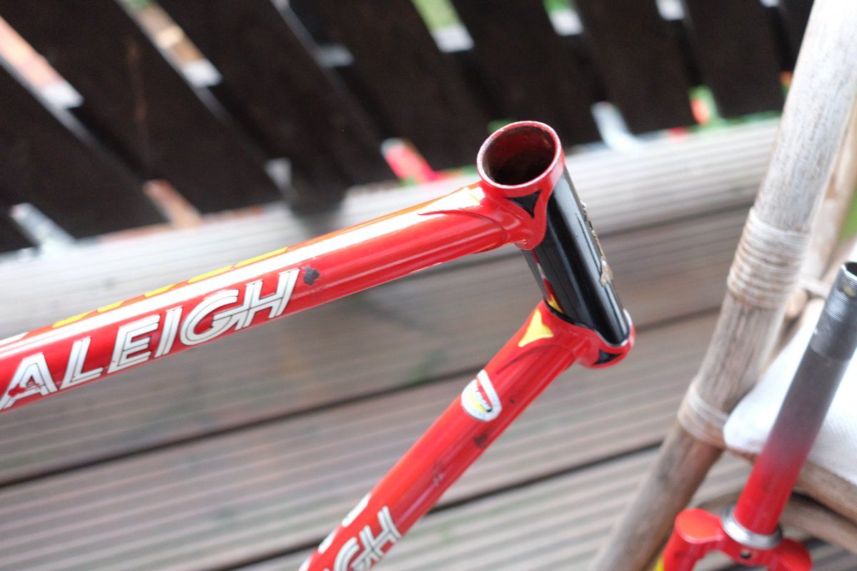

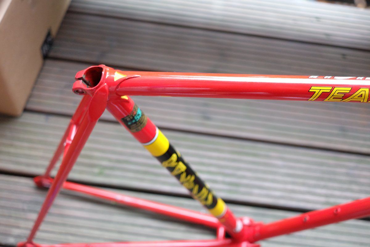

In den letzten Tagen habe ich den Rahmen gründlich gereinigt, gewachst und innen mit Fluid Film behandelt...
Der Gesamtzustand des Rahmen ist insgesamt doch ganz in Ordnung: Nach dem Wachsen ist die Farbe der Lackierung wieder sehr schön rausgekommen und sämtliche Rost und Lacklackschäden sind oberflächlich.
