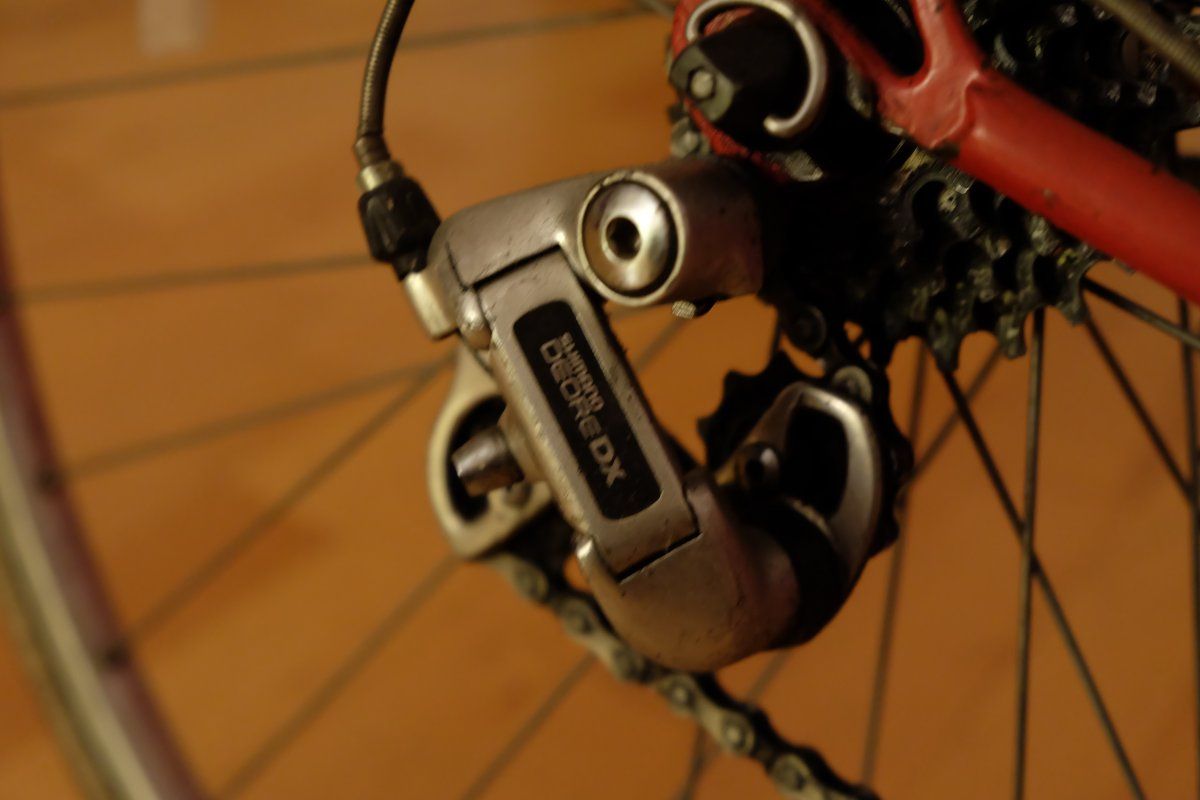

Wie der Zufall es so wollte fiel mir nun dieser Team Replica Rahmen in die Hände! WP7xxx. komplett 531! Relatives Schnäppchen, Größe passt und akzeptabler Lackzustand. Nach einiger Recherche musste ich nun fest stellen, dass an dem Rad eine Schnelldurchlauf durch die Shimano-Geschichte hängt:
Dura Ace 7400 Steuersatz
Dura Ace 7200 Kurbel
Arabesque Rahmenschalter
Shimano 105 80er Bremsen
Shimano 105 90er Umwerfer
und als Highlight ein Deore DX Schaltwerk!

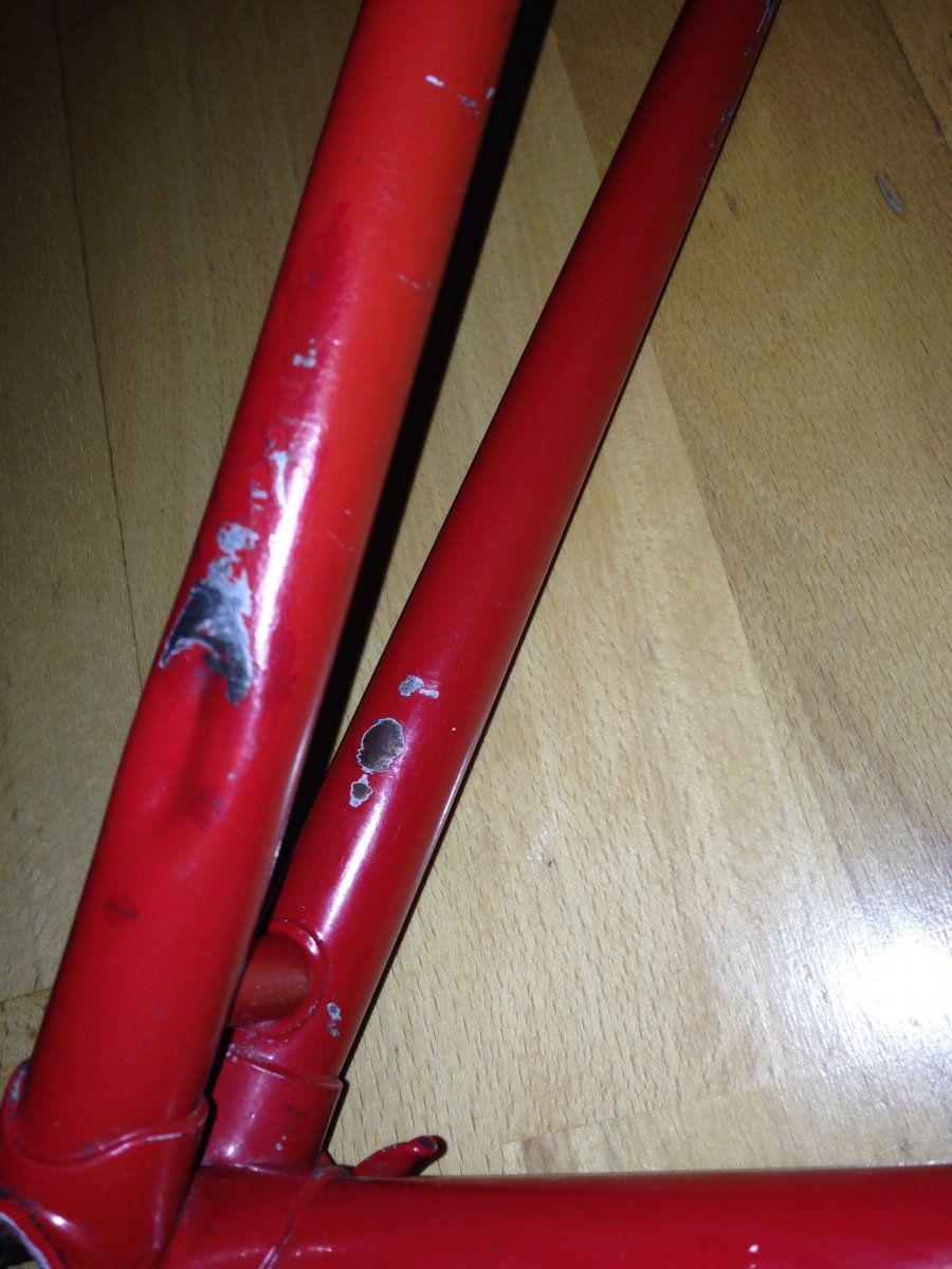

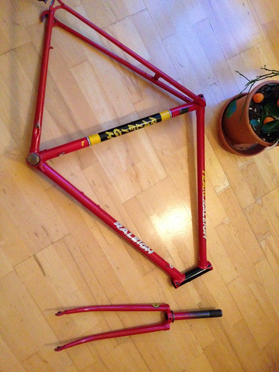

Der Rahmen wurde komplett entkleidet und grob gereinigt. Ausfallende und Gabel sind von Camp. Leider sind jetzt doch einige unschöne Stellen hervorgekommen. Wie behandelt man sowas? Bin stark am überlegen ob ich den Rahmen nicht neu lackieren lasse... kenn ihr dazu Adressen und ungefähre Preise? Wenn es allerdings ein Mittel gibt um den Rahmen so wie er ist zu konservieren und weiteres Rosten zu verhindern, dann wäre das auch eine Alternative... eigentlich hat diese Patina ja auch Charakter.
Sonst habe ich mich nun auf die Dura Ace 7200 Gruppe - obwohl es die erst ab 78 gab - festgelegt...:rolleyes:IMG_1689.jpgIMG_1690.jpg
Diesen Rahmen würde ich nicht neu lackieren, das wäre schade drum! Man darf doch sehen dass er nicht mehr neu ist.
Wenn alles wieder montiert ist sieht man von den Macken nicht mehr viel :)
Wie schwer ist das Teil?
Meiner hatte bei RH54: Rahmen 2'088 Gramm / Gabel 657Gramm
Ausbessern will ich nicht... Das hat der Vorbesitzer an einigen Stellen getan und es sieht bescheiden aus. Ich würde auch am liebsten die originale Farbe behalten will aber nicht, dass es durchrostet. Wenn ich allerdings an die Hollandräder denkt und deren Zustand sollte es noch lang bis dahin sein.
Habs zwar im Bastelthread gefragt, aber nun auch hier: Welches Wachs/ Versiegelung und welche Hohlraumversiegelung nutzt ihr?
Die Kofferwaage sagt 2040g Rahmen + 690g Gabel.
Sonst habe ich mich nun auf die Dura Ace 7200 Gruppe - obwohl es die erst ab 78 gab - festgelegt...:rolleyes:Anhang anzeigen 199809Anhang anzeigen 199810
lass das bloß mit dem lackieren!!!
wenn es unbedingt sein muß, warte ein jahr, bau in der zeit was anderes auf, und dann überleg noch mal gut....
moin...
stimme den vorpostern zu, bitte den rahmen so lassen.
an den kettenstreben innenseite kann man auch nen lackstift
aus dem autozubehör bemühen, vorher leicht mit
feiner körnung anschleifen, lackieren und dann mit wachs /sprühwachs
behandeln..
bei kleineren stellen fällt das meist später nicht auf...
die ältere dura ace finde ich auch schön an dem rad.
grüsse
lars

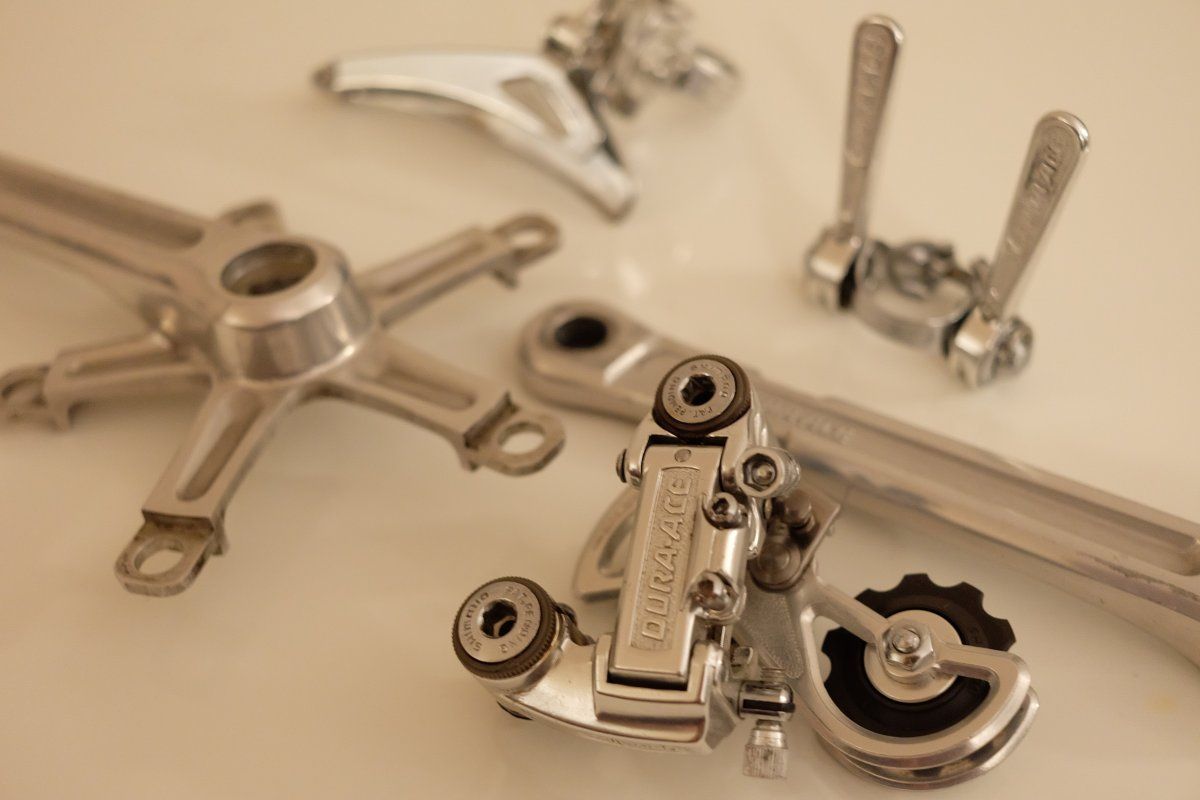

Die Dura Ace Gruppe ist fast vollständig. Da ich originale Hoods haben wollte, blieb nur ein NOS Bremsen Kauf übrig. Dazu habe ich noch einen Steuersatz erworben, nur leider habe ich nicht drauf geachtet, dass dieser JIS ist... passt das ins Raleigh?
Einen schönen Sattel, Vorbau und Lenker von Cinelli gab bei eBay...
Bremsen Dura Ace Black von einem netten Forumsmitglied sind auch schon angekommen.
Fehlen nur noch eine Dura Ace Stütze in 27.2 und der Laufradsatz.... also wenn jemand Stütze/ Naben etc noch hat, bitte an mich :bier:
