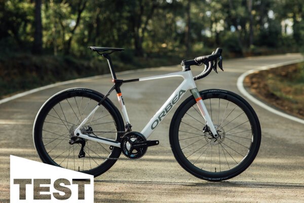

Das Orbea Gain ist das E-Rennrad der spanischen Marke und eines der ersten Räder überhaupt mit dem leichten Nabenmotor von ebikemotion beziehungsweise Mahle. Seit 2023 fährt die dritte Generation: Die Carbon-Modelle nutzen den Mahle X20 mit einer von Orbea selbst entwickelten Motorsteuerung und einem 350-Wh-Akku im Unterrohr, die günstigere Alu-Baureihe Gain Hydro den älteren X35 Plus. In den Carbonrahmen passen Reifen bis 35 mm, Orbea gibt für das Topmodell ab 11,5 kg an. Die Preise reichten zur Vorstellung von 2.999 € für das Alu-Einstiegsmodell bis 9.999 € für das Gain M10i. Wir sind das Gain zweimal gefahren – 2023 in Girona und 2025 mit dem Motor-Update.
Das Orbea Gain setzte von Anfang an auf den Mahle X20 Antrieb. – Das Firmware Update kommt zunächst neuen E-Rennrädern ab Werk zugute.
Unser Test: Orbea Gain – erster Test vom Januar 2023, ein Ersteindruck über zwei Tage rund um Girona mit dem Gain M10i (rund 150 km) und dem Gain M21e 1X (rund 30 km). Dazu kommt der Fahrtest des Mahle-X20-Updates vom September 2025, für den erneut ein Gain als Testrad diente, und ein Back-to-Back-Vergleich im Test des Orbea Denna. Ein Langzeittest und ein von uns nachgewogenes Gewicht fehlen. Im Orbea-Programm ist das Gain das einzige E-Rennrad mit Nabenmotor; das Orbea Denna ist das E-Gravelbike mit Shimano-Mittelmotor, ohne Motor stehen daneben das Endurance-Rennrad Orbea Avant, der Aero-Racer Orbea Orca Aero und das Race-Gravelbike Orbea Terra Race.
  • Einsatzbereich: E-Rennrad mit Endurance-Auslegung, laut unserem Test „durchaus auch für unspektakuläre Schottertouren geeignet“
  • Rahmenmaterial: Carbon (Modellkürzel M) oder 6061-Hydroform-Aluminium mit Carbongabel (Kürzel D, Baureihe Gain Hydro)
  • Motor Carbon: Mahle X20 Hinterrad-Nabenmotor, 55 Nm und 250 W zur Vorstellung 2023, seit dem Update von 2025 ab Werk 65 Nm und 275 W; Unterstützung bis 25 km/h, Motorgewicht 1,4 kg
  • Motor Alu: Mahle X35 Plus mit 40 Nm, ohne Orbeas eigene Motorsteuerung
  • Akku: 350 Wh fest im Unterrohr (Carbon) beziehungsweise 248 Wh (Alu), dazu ein optionaler Range Extender mit 172 Wh im Flaschenhalter
  • Systemgewicht Antrieb: 3,2 kg inklusive Akku beim X20 (Herstellerangabe)
  • Reifenfreiheit: 35 mm in 700c beim Carbonrahmen; ab Werk 30 mm auf den Straßenmodellen, 35 mm auf den Gravel-Varianten
  • Rahmengrößen: XS bis XXL beim Carbon, XS bis XL beim Gain Hydro
  • Gewicht: ab 11,5 kg für das Gain M10i in Größe M ohne Pedale (Herstellerangabe) – ein von uns gewogener Wert liegt nicht vor
  • Besonderheiten: integrierte Beleuchtung vorn und hinten, Leistungsmesser im Tretlagergehäuse als Basis der Motorsteuerung, Bedienung über das Oberrohr-Display oder optionale Lenker-Blipschalter, Individualisierung über Orbeas MyO-Programm
