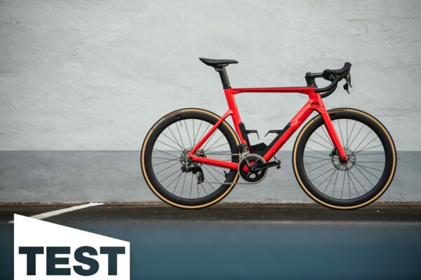

BMC Timemachine Road im Test – Testsieger im Aero-Vergleich 2022
Die Timemachine baut lang – rund 2 cm mehr als beim kompakten Cervélo S5 misst der Radstand.
Für das Modelljahr 2019 hat BMC die Timemachine Road umfassend erneuert. Auffällig sind die beiden in den Rahmen eingebundenen Flaschenhalter und die integrierte Staubox über dem Tretlager, dazu ein kantigeres Rohrdesign mit weit ausladendem Unterrohr. Die proprietäre, sehr flächige Carbon-Sattelstütze lässt sich in drei Stufen versetzen (0, 15 und 30 mm Setback), was auch weit vorne sitzende, zeitfahrähnliche Positionen zulässt. Das BMC ICS Aero Cockpit erlaubt es, den Lenker im Vorbau zu drehen, die Spacer sind teilbar und der Vorbau lässt sich tauschen, ohne die Leitungen zu öffnen.
Unser Testrad war die Timemachine Road 01 Three in Größe 56. Auf unserer Waage kam sie ohne Pedale auf 8,7 kg – inklusive der beiden Flaschenhalter und der Box, die zusammen „etwas über hundert Gramm“ ausmachen. Die Geometrie fällt lang aus: flachster Lenkwinkel und längster Radstand im Testfeld, in Größe 56 rund 2 cm mehr Radstand als beim Cervélo S5. Die Gabel-Offsets sind größenabhängig: 50 mm in den Größen 47 und 51, 45 mm ab Größe 54.
Bei den Reifen zeigte sich die Timemachine Road zurückhaltend: BMC nennt 28 mm Freiheit, die montierten Vittoria Corsa in nominell 25 mm maßen 26 mm. Laut unserem Test „sollten mit etwas Willen zum eigenen Risiko auch gemessen 30 mm breite Reifen passen“. Die Werkslaufräder haben 17 mm Innenweite und sind damit auf schmalere Reifen ausgelegt. Im Vergleichsfeld 2022 boten Cervélo S5 und Stevens Arcalis jeweils 30 mm, das Wilier Cento10 SL 28 mm.
  • Timemachine Road 01 Three: SRAM Rival eTap AXS 2×12 (48-35, 10-30), BMC CRD-501 SL Carbon 50 mm, Vittoria Corsa TLR 25-622, Fizik Argo Vento R5 – 6.499 € (unser Testrad)
  • Timemachine Road 01 Two: Shimano Ultegra Di2 2×12 (52-36, 11-30), BMC CRD-501 SL Carbon 50 mm – 7.999 €
  • Timemachine Road 01 One: Shimano Dura-Ace Di2 2×12, DT Swiss ARC 1100 62 mm, Pirelli P Zero Race TLR SL – 12.799 €
  • Timemachine Road Mod Frameset: 4.499 €
  • In allen Modellen gleich: BMC ICS Aero Cockpit, BMC Carbon-Sattelstütze mit 0/15/30 mm Versatz, PF86-Innenlager, Flat-Mount-Bremsaufnahmen, 12-mm-Steckachsen, zwei integrierte Flaschenhalter plus Staufach
Wichtig für die Modellwahl: Das Rahmenset ist laut unserem Test in allen Modellen identisch, der Aufpreis nach oben geht ausschließlich in Anbauteile.
Das Fazit unseres Tests: „Unterm Strich ist es aber nach unserer Bewertung am konsequentesten auf das Erzeugen des Temporausches ausgerichtet […]. Dafür erntet die BMC Timemachine Road den Testsieg.“ Zur Sitzposition heißt es: „Wer Schnellfahren will, muss gut sitzen. Und kein Aero-Rennrad im Test zeigt sich so flexibel bei der Sitzpositionswahl wie die BMC Timemachine Road.“
Stärken laut Test: flexible Einstellung, hervorragender Geradeauslauf, clevere Integration, konsequent auf Highspeed abgestimmt. Schwächen laut Test: etwas schwerer als die Konkurrenz im Testfeld, geringer Komfort. Aufgefallen ist uns außerdem: „Bei der individuellen Einstellung auf Fahrstil, verschiedene Disziplinen und Körpermaße setzt die Timemachine Road in diesem Test den Maßstab.“ Und: „Reifenfreiheit und Felgenbreite: Hier sind die Schweizer nicht mehr up-to-date.“
