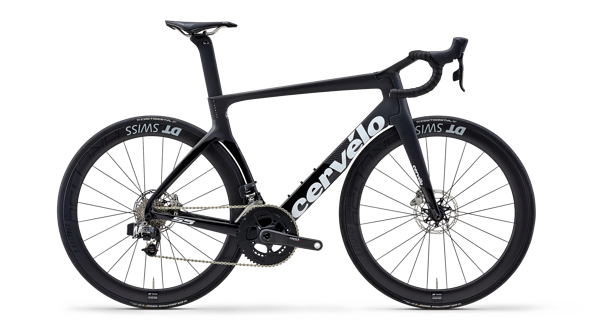

Highlights des Cervélo S5
Auffälligstes Merkmal des neuen Cervélo S5 ist das neue Aero-Cockpit, vor allem: der nach oben strebende V-förmige Vorbau. Man darf das Design als mutig bezeichnen. Denn im kollektiven Rennradfahrergedächtnis sind nach unten oder mindestens waagerecht ausgerichtete Vorbauten mit Tempo-Assoziationen verknüpft. Aber der Vorbau und der Lenker sind für einen Großteil der Aero-Verbesserung verantwortlich und in vielerlei anderer Hinsicht ein zentrales Bauteil.
Der Vorbau sitzt direkt auf dem Aero-Schaft der Gabel, die sich vor dem eigentlichen Steuerrohr mit den Kugellagern dreht. Das Prinzip ist bekannt, hat aber zusammen mit dem V-Vorbau einen wesentlichen Vorteil: Die vordere Leitung kann verdeckt von den Schaltgriffen bis zum Austritt an der Gabelscheide laufen, ohne starke Knicke zu machen oder sich im Inneren zu verdrehen. Weil innen zwischen den Lagern kein Gabelschaft im Weg ist, haben außerdem die Kabel und Leitungen für hinten viel Platz, um ohne starke Biegungen durch den Rahmen zu laufen. So soll das Cervélo S5 auch mechanische Schaltungen gut aufnehmen.
Fast schon selbstverständlich bei Aero-Rädern heute: Alle Kabel verlaufen im Rahmen. Weniger selbstverständlich ist, dass solche Designs mit außenliegendem Steuerrohr sich innerhalb der engen Grenzen der UCI für Wettkampf-Straßenrennräder bewegen. Die Vorgabe lautet hier: max. 80 mm von der vorderen zur hinteren Kante des Rahmens zwischen Ober- und Unterrohr. Dem zu entsprechen bedeutete laut Cervélo einen hohen Entwicklungsaufwand. Als Nebeneffekt des Designs, das schon beim Triathlonboliden P5X zum Einsatz kommt, soll sich die Verwindungssteifigkeit des Rades insgesamt erhöhen.
Das CS28 genannte Cockpit soll in Längen von 80 bis 130 mm verfügbar sein, bei 1 cm-Schritten. Auch konventionelle Vorbauten und Lenker sollen sich mittels eines Adapters am Cervélo S5 montieren lassen. Auch der Lenker wurde aerodynamisch optimiert und soll praktisch keinen Drag mehr erzeugen – eine Maßnahme dafür war die Ausrichtung des flachen Teils an der vorherrschenden Luftströmung statt parallel zum Boden. Der Lenker soll in Breiten von 38 bis 44 cm zu haben sein.
Eine entscheidende Neuerung ist natürlich die Einführung von Scheibenbremsen am S5. Cervélo nutzt den Flat-Mount Standard. Als Steckachsen kommt das RAT-System zum Einsatz, eine Mischung aus Schnellspannung und Steckachse, die auch Focus einsetzt – beide Marken gehören zum niederländischen Pon-Konzern.
Die Scheibenbremsen wiederum ermöglichen größere Durchläufe an Rahmen und Gabel(n). Cervélo gibt dafür 38 mm an. Da die geltenden Industrienormen an jeder Seite 4 mm Reifenfreiheit zum Rahmen verlangen, können Reifen bis 30 mm tatsächlicher Breite gefahren werden. Je nach verwendeter Felge und Reifenhersteller können das 28-622er aber auch 32-622er Reifen sein.
Geometrie
Der Fokus bei der Entwicklung des neuen S5 lag laut Cervélo auf der Fahrerfreundlichkeit. Maßnahmen wie der identische Nachlauf der Gabel über alle Rahmengrößen belegen den Aufwand, den die Kanadier betreiben, denn das erfordert für jeden Lenkwinkel eine eigene Gabelvorbiegung. Die Stack-Werte sollen identisch mit denen des Vorgängers sein und damit die niedrigsten in der Cervélo-Modellfamilie. Beim S3, das Cervélo ebenfalls erneuert hat, liegt der Stack demnach 16 mm höher. Der Sitzwinkel bleibt mit 73 Grad recht steil, aber es sind Sattelstützen mit verschiedenen Setbacks (0 und 25 mm) erhältlich.
Um das Fahrverhalten weiter zu stabilisieren, senkte Cervélo außerdem das Tretlager des 2019er S5 einige Millimeter ab.
Ein Blick auf die Tabelle zeigt, dass das Cervélo S5 mit einem sehr kurzen Radstand aufwartet, der in allen 5 Rahmengrößen unter 1.000 mm bleibt. Der steile Steuerrohrwinkel und der mäßig vergrößerte Nachlauf der Gabel sprechen für eine leichtgängige Lenkung, aber gute Spurtreue. Der STR-Wert liegt in allen Größen wie zu erwarten im sehr sportlichen Bereich. Cervélo betont, dass das Verhältnis von Stack zu Reach linear wächst und keine großen Sprünge macht. Sprich: kleine Fahrer sitzen ähnlich wie große.

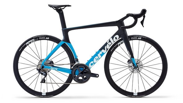

Cervélo S5 fahren war nie billig. Das Einstiegsmodell bildet die Variante mit mechanischer Shimano Ultegra Gruppe, die 5.499 € kostet. Darüber rangiert das S5 mit Ultegra Di2. Den Status des Top-Modells teilen sich zwei Rärder: das S5 mit SRAM Red eTap und das S5 mit Shimano Dura Ace Di2, die beide mit 10.499 € die Kasse belasten. Alle kommen mit einer Semi-Kompakt-Kurbel, die bei den Shimano-Modellen mit einer 30er Kassette durchaus bergtauglich kombiniert ist. Nur das mechanisch geschaltete Modell roll noch nicht ab Werk auf Aero-Laufrädern. Bei den anderen Varianten sind sie ab Werk dabei. Der Spielraum bei den Reifen wird nicht ausgeschöpft. Serienmäßig sind 25 mm Conti Grand Prix 4000 SII aufgezogen.
