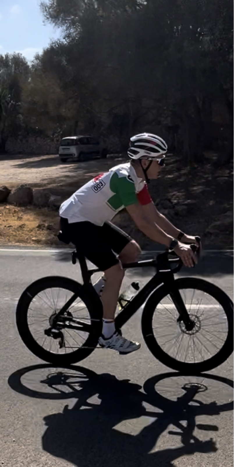

Hi, hier mal ein Bild meiner Sitzposition auf dem S5 in 54 mit 100er Vorbau inkl. allen Spacern.
Mit einem 90er Vorbau müsste es eigentlich ganz gut passen, oder ?
Wenn du so einen 90er Vorbau fahren willst, ist das S5 das falsche Rad für dich. Das möchte sportlich gefahren werden.
Sollte doch mit dem 100er auch ok sein. Sieht doch aktuell schon recht bequem aus. Die Spacer noch auf ein Minimum reduzieren, dann siehts auch gut aus.

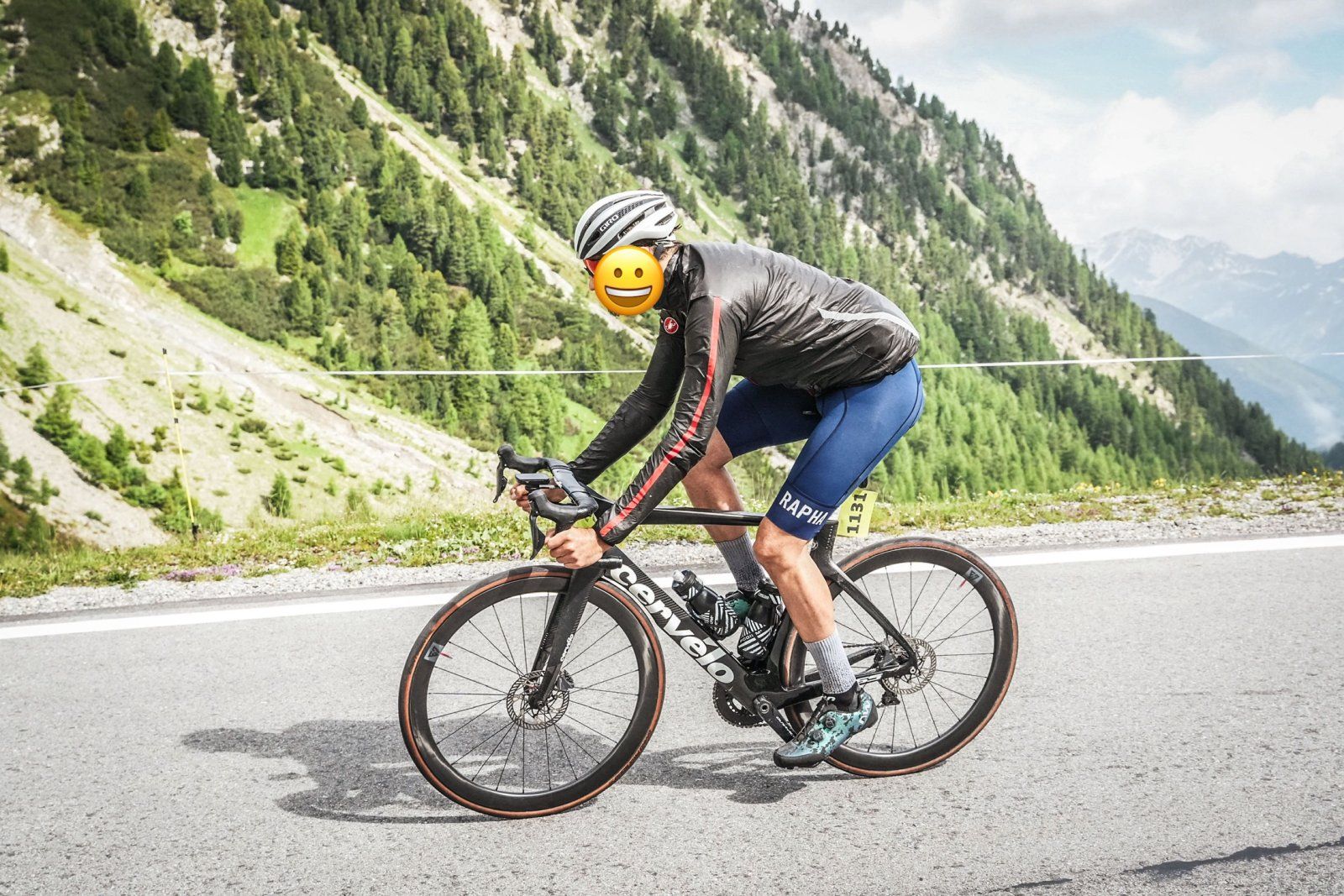

Hier falte ich meine 186cm auf eine 56….geht auch bei 285km sehr gut und ist tatsächlich bequemer als mein Cervelo S3 in 58.

Mittlerweile hatte ich die Möglichkeit, mal zum Vergleich das neue Aeroad in S und in M zu testen. Das S entspricht in etwa der Geo des S5 in 54. Allerdings ist beim Aeroad in S serienmäßig ein 90mm Cockpit verbaut. Gefühlt ist mir das Canyon in S damit eine Spur zu kurz. Für Sprints sicherlich super, auf Dauer aber irgendwie beengt. Das Canyon in M fühlt sich dagegen deutlich besser an.
Was würdet ihr auf Basis der Bilder empfehlen ? Cervelo in 54 mit 100mm Vorbau oder lieber direkt auf 56 gehen und im Nachgang ggf auch 90mm Vorbau wechseln ? Das S5 in 56 würde mit 565/393 in etwas dem Aeroad in M entsprechen. bike_vergleich 2.png
