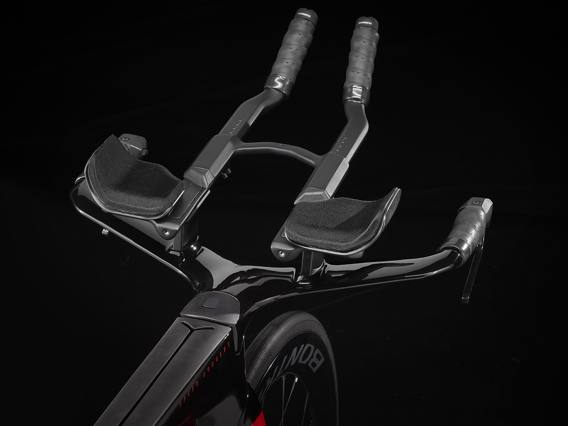

Am Cockpit ging Trek von einer mittig platzierten Strebe zurück auf eine Konstruktion mit Doppelstrebe

Das Cockpit bietet viele Einstellmöglcihkeiten für Pads und Extensions
# Das Cockpit bietet viele Einstellmöglcihkeiten für Pads und Extensions - der Lenker kann zum Transport komplett abgenommen werden.
Die Länge der Extensions ist in drei Stufen einstellbar
# Die Länge der Extensions ist in drei Stufen einstellbar - Die Position des gesamten Aufbaus auf dem Lenker ist stufenlos verstellbar.
Und hier verspricht Trek einen großen Fortschritt zum Vorgänger und ein sehr breites Einstellspektrum, mit dem fast Jeder seine passende Position auf dem neuen Speed Concept finden soll. Um das Bike auf jede Körpergröße und unterschiedliche Ansprüche und Vorlieben anpassen zu können, gibt es drei verschiedene Lenker und viele verschiedene Spacer und Winkelelemente, um die Pads und Extensions genau nach Wunsch platzieren zu können.

Was sagt ihr zum neuen Triathlon-Boliden von Trek?
