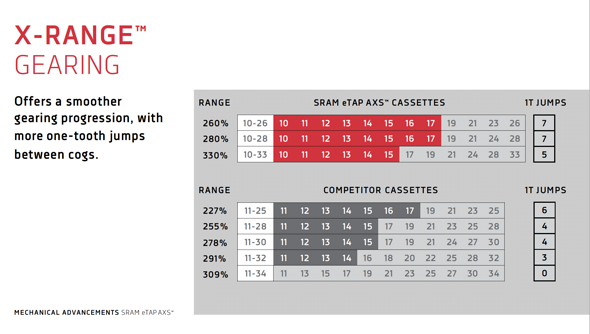

Ein der interessantesten Fragen ist, wie SRAM die gewachsenen Möglichkeiten durch das zusätzliche Ritzel nutzt. Die Antwort: für einen größeren Übersetzungsbereich einerseits und enger gestufte Schaltsprünge andererseits. Dabei liegen die kleineren Schritte in den schwereren Gängen, wo es für die Treteffizienz auch stärker zählt. Drei Kassetten umfasst die X-Range-Reihe:
  • 10-26 (260 %)
  • 10-28 (280 %)
  • 10-33 (330 %)
eTap AXS versus klassische 11-fach-Kassetten
# eTap AXS versus klassische 11-fach-Kassetten – 2 Kassetten-Varianten mit sieben Mal einem Zahn als Gangsprung
Übersetzungsbereich im Vergleich
# Übersetzungsbereich im Vergleich
Alle Kassetten können laut SRAM mit allen Kurbeln des AXS-Systems kombiniert werden. Übrigens: Da die Zähne für die neue Kette anders geformt sind, können 11fach-Komponenten nicht eingesetzt werden. Bei den beiden „kleineren“ Kassetten realisiert SRAM 1-Zahn-Sprünge bis zum 17er Ritzel und macht damit effizientes Treten bei hohen Geschwindigkeiten so leicht wie mit einer traditionellen 11-25er Kassette. Kriteriumstauglich also! Die 10-33 Kassette hat im unteren Bereich sogar zwei Ein-Zahn-Sprünge mehr als die vergleichbare 11-32-Kassette einer 11-fach-Gruppe.

X-Range 50-37 / 10-2653-39 / 11-25X-Range 48-35 / 10-2852-36 / 11-28X-Range 46-33 / 10-3350-34 / 11-32
Bandbreite351 %309 %384 %368 %460 %429 %
Entfaltung mit 28-622 Reifen3,06 bis 10,75 m3,35 bis 10,36 m2,69 bis 10,32 m2,76 bis 10,16 m2,15 bis 9,89 m2,28 bis 9,77 m
Geschwindigkeit bei 90 U/min schwerster Gang58 km/h56 km/h56 km/h55 km/h53 km/h53 km/h
Verfügbar sind in der X-Range Reihe die in der Tabelle dargestellten Kurbeln und Übersetzungen. Außerdem gibt es:

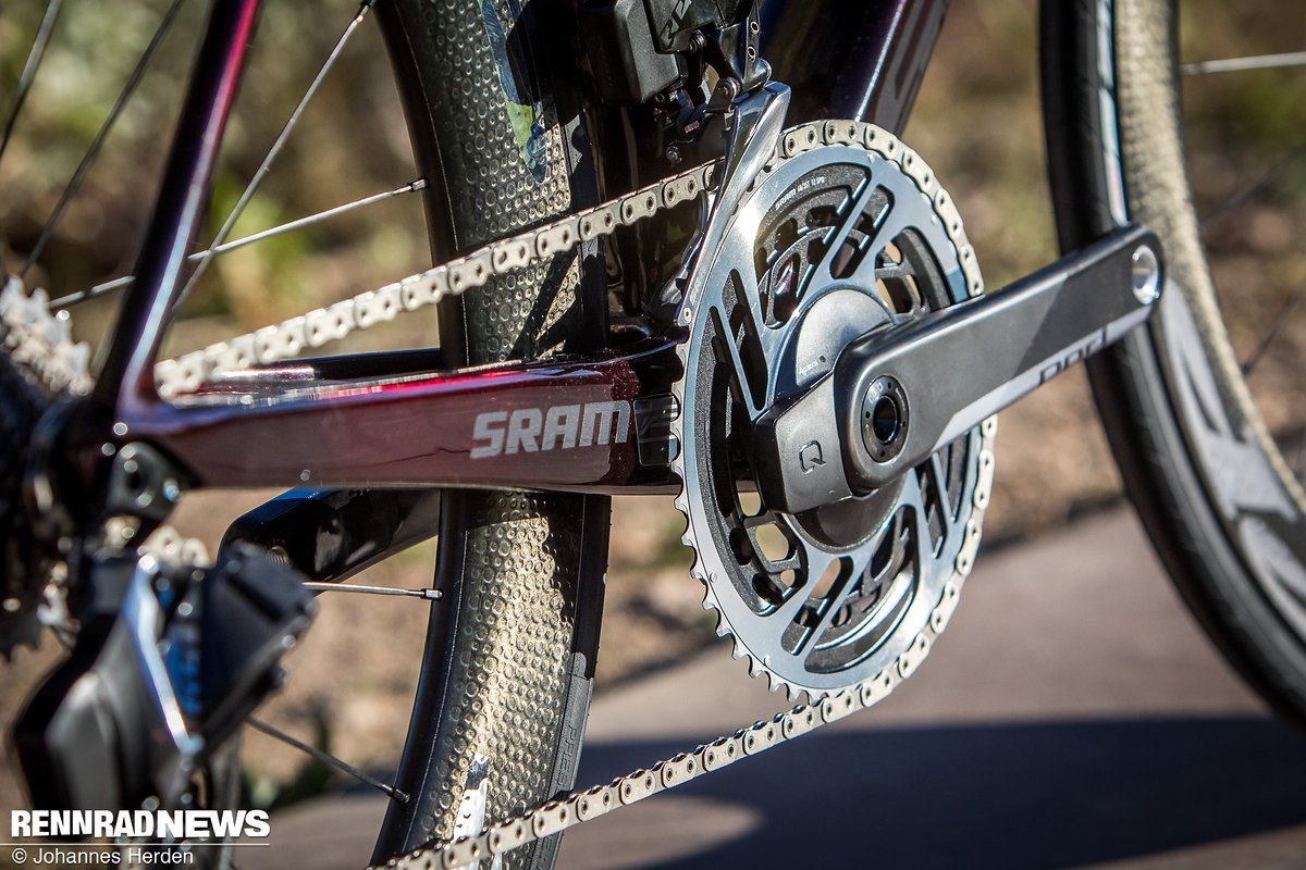

SRAM Red Kurbeln
Viel Neues gibt es bei den Kurbeln. Sie sind zunächst kompatibel zu SRAMs eigenem, universellen DUB-Innenlager-System, das bereits im MTB-Bereich Einzug hielt (alles zum SRAM DUB System).
Neben den erwähnten Zahnkranzkombinationen sind hier die größte Neuerung die Direct-Mount-Kettenblätter. Bei den 2-fach Kurbeln sind das große und das kleine Kettenblatt ein einziges Bauteil. Das bedeutet auch: Einzelne Kettenblätter können nicht mehr getauscht werden. Auch die neuen 1-fach Aero-Kettenblätter docken über das Direct-Mount-System an, das sich übrigens vom Eagle System der MTB unterscheidet: Bei den 1-fach Non-Aero-Varianten werden die Kettenblätter an einem 4-Arm-Spider montiert. Unverändert gegenüber der aktuellen Red 11-fach ist laut SRAM die Kettenlinie.
Die Kurbelarme besitzen eine schimmernde UD Carbon-Oberfläche
# Die Kurbelarme besitzen eine schimmernde UD Carbon-Oberfläche
1x Aero-Kurbel mit DZero-Leistungsmessung
# 1x Aero-Kurbel mit DZero-Leistungsmessung
Front-Kurbel mit 42 Zähnen und Vier-Arm-Standard
# Front-Kurbel mit 42 Zähnen und Vier-Arm-Standard
