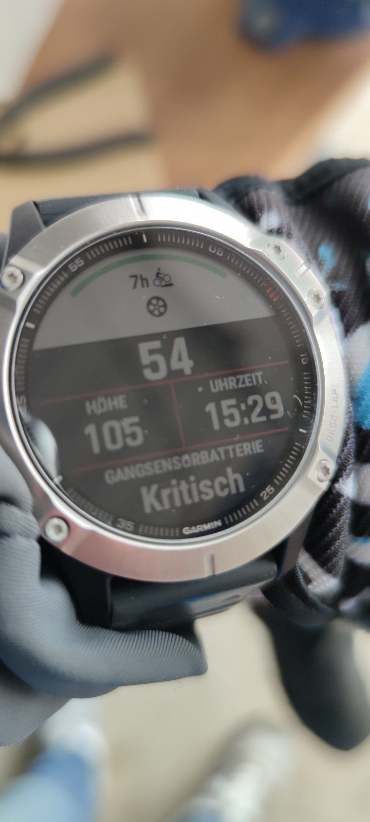

  3. Immerhin lässt sich die AXS mit einer Garmin Fenix koppeln. Akkustand und Gangwahl. Hier ein Foto, gekoppelt mit einer MTB GX AXS.
    Kannst Du ein ToDo geben, wie man dies genau bewerkstelligt?
  4. Kannst Du ein ToDo geben, wie man dies genau bewerkstelligt?
    Da hänge ich mich gleich dran müsste mit der EPIX2 doch sicherlich auch gehen!
    Geht das mit dem normalen 830er nicht? Fürs Varia habe ich es geschafft mir die Batterie anzeigen zu lassen!!
    Ich besitze inzwischen eine Epix 2. Zunächst in den Einstellungen auf der Uhr über Sensoren/Schaltung die AXS hinzufügen. Anschließend in den Aktivitäten auf der gewünschten Trainingsseite "Akku" und "Gang" hinzufügen. Bei Akku wird z.B. "OK" angezeigt, wenn der Akku noch ausreichend Kapazität hat. Auf dem Edge 830 geht das ebenfalls.
Was meinst du?
