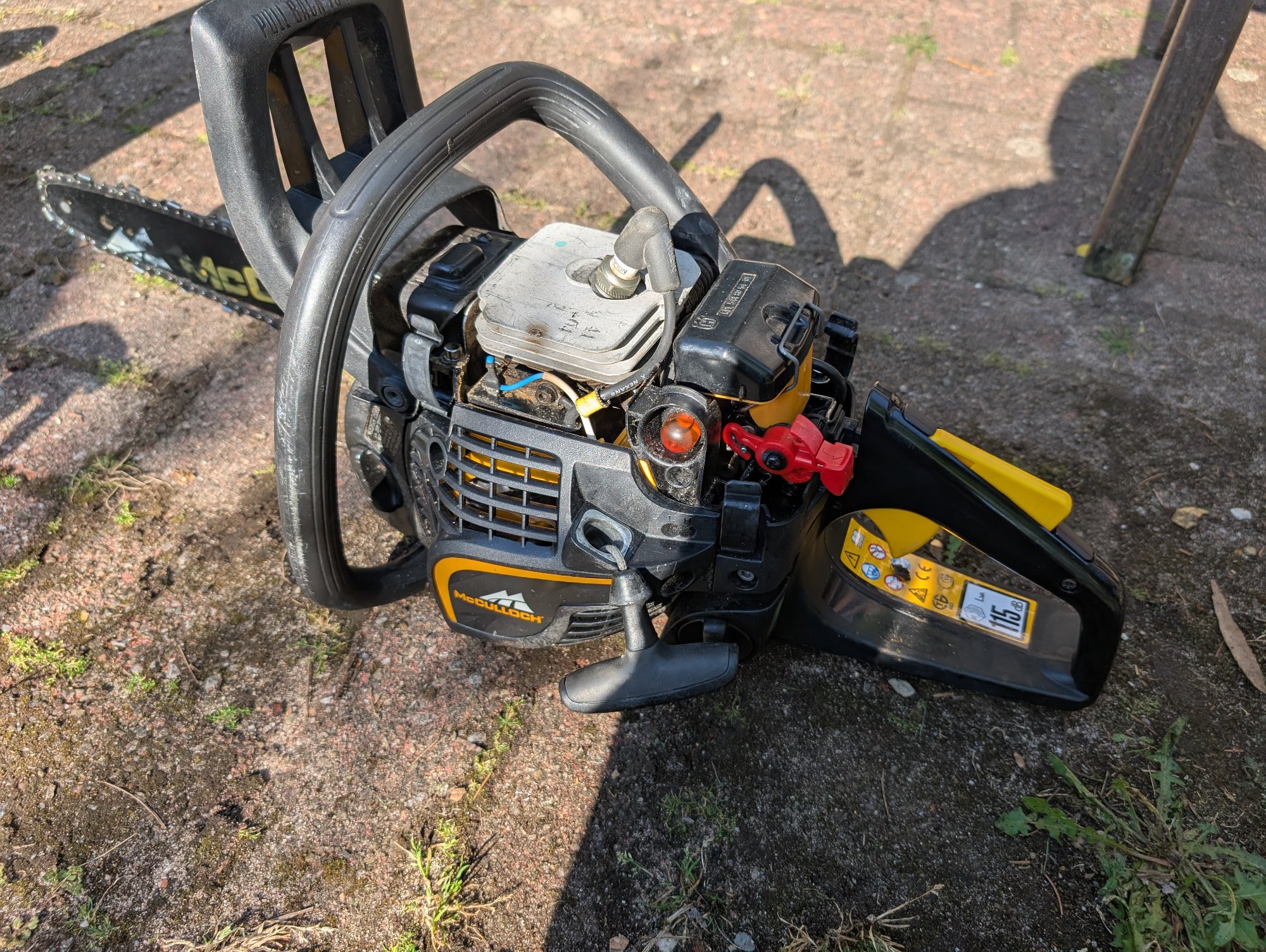

Meine Säge geht nicht mehr. Kannst Du mal nachschauen?
Sprit war leer. Zündfunke bei der Kruste auf der Kerze nicht vorhanden. Im Zylinder kommt kein Sprit an.
Die Kiste macht keine Zündung mit Bremsenreiniger.
Dass eine Säge Cocktailsauce herstellen kann, war mir neu.
Das war im Öltank.
Geht sie denn jetzt wieder, wo die Schlurze draußen und neues Öl drin ist?
Nix...
Da ist mindestens der Spritfilter und vermutlich auch der Vergaser dicht.
Morgen mal eine neue Kerze rein und dann müsste sie mit Bremsenreiniger wenigstens "husten".
Die Kerze ist grau. Die kann nicht mehr zünden. Der graue Belag ist elektrisch leitend.

Hatte ich vor 4 Wochen auch
Nachbar kannste haben springt nicht mehr an,hol mir gleich nen neuen
Hab dann die alte Suppe abgelassen,neue rein und läuft
Genau. Öl, Sprit und einen Schuss Regenwasser im Tank für die Kettenschmierung. Das ergibt Cocktailsauce.
Im anderen Tank dafür Sprit und Kettenöl.
