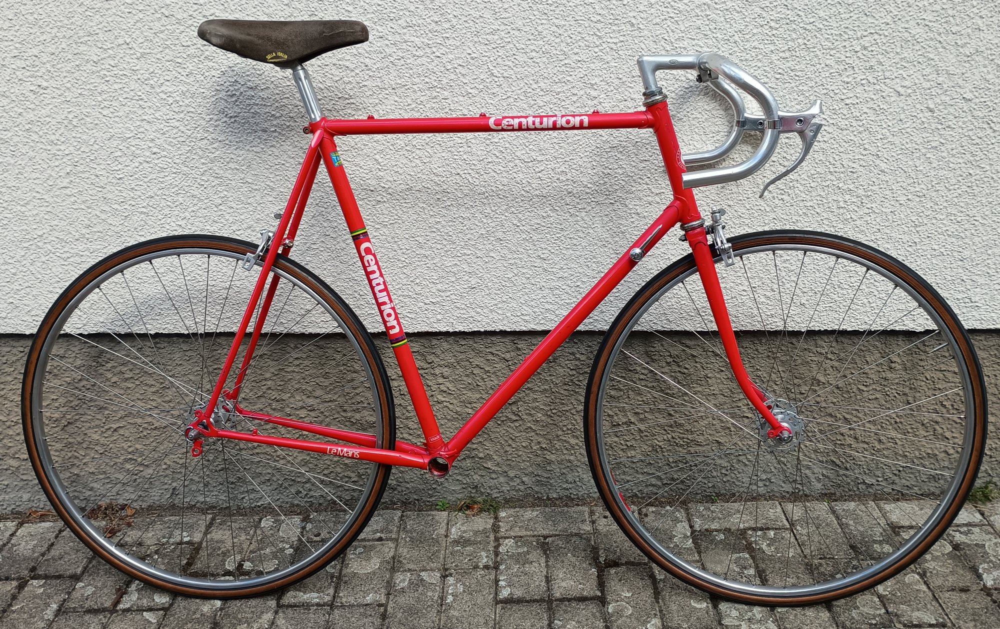

Das passt jetzt perfekt. Und eins ist klar. Ich brauche wohl demnächst ein 4 oder 5 Sterne Mairag oder Schauff, am liebsten in Rot.

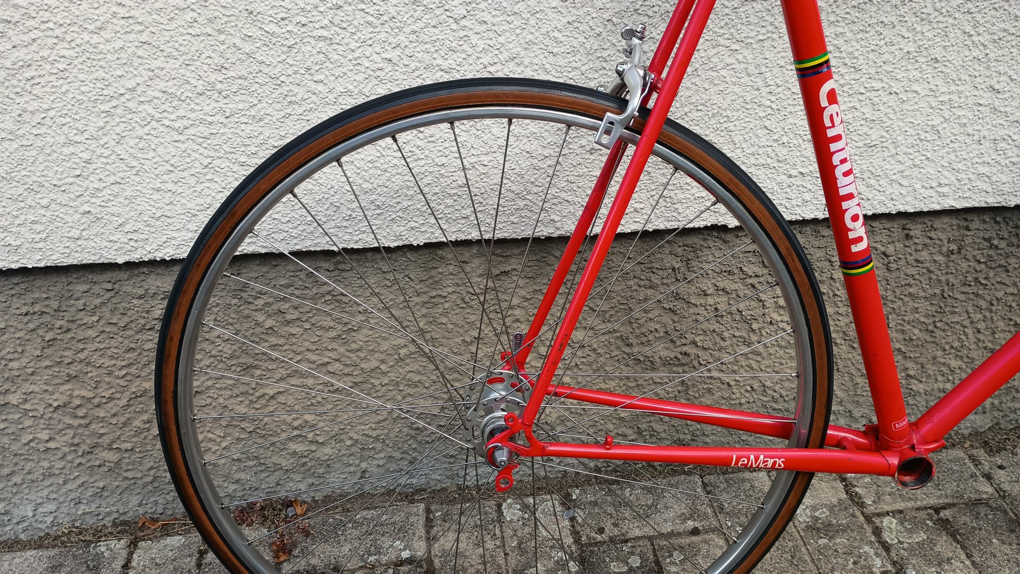

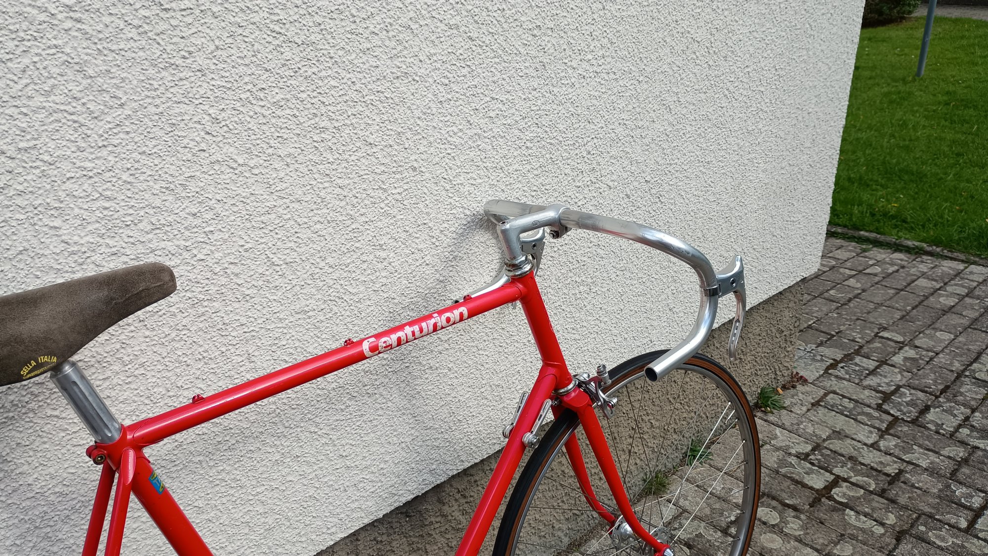

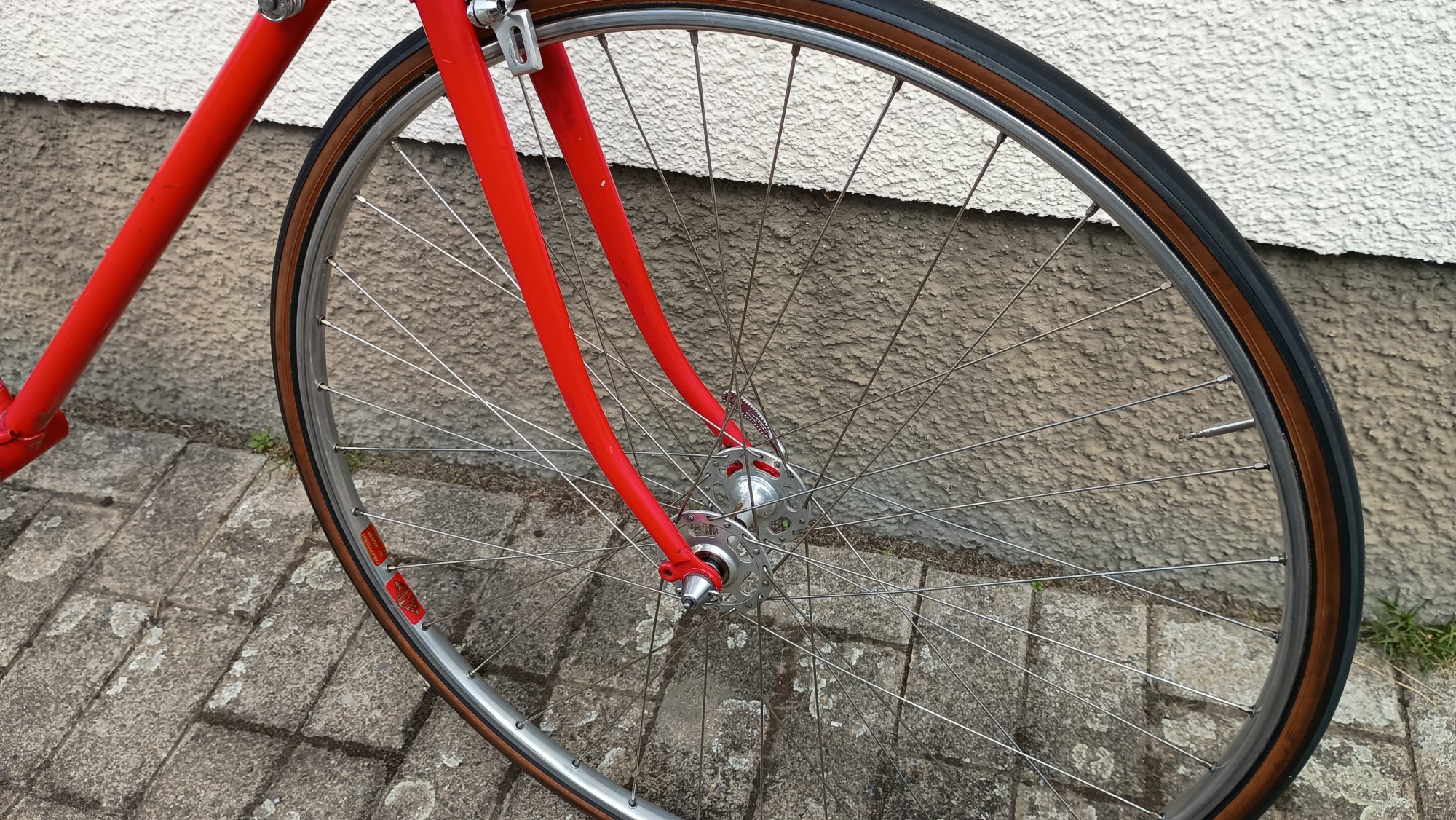

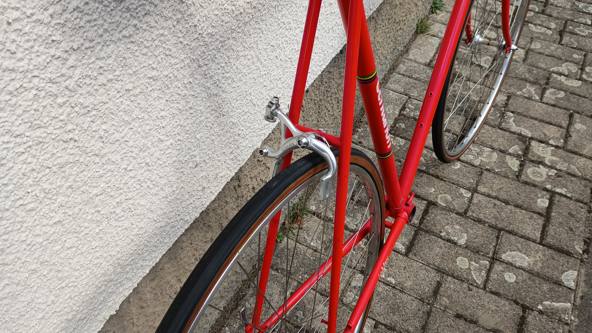

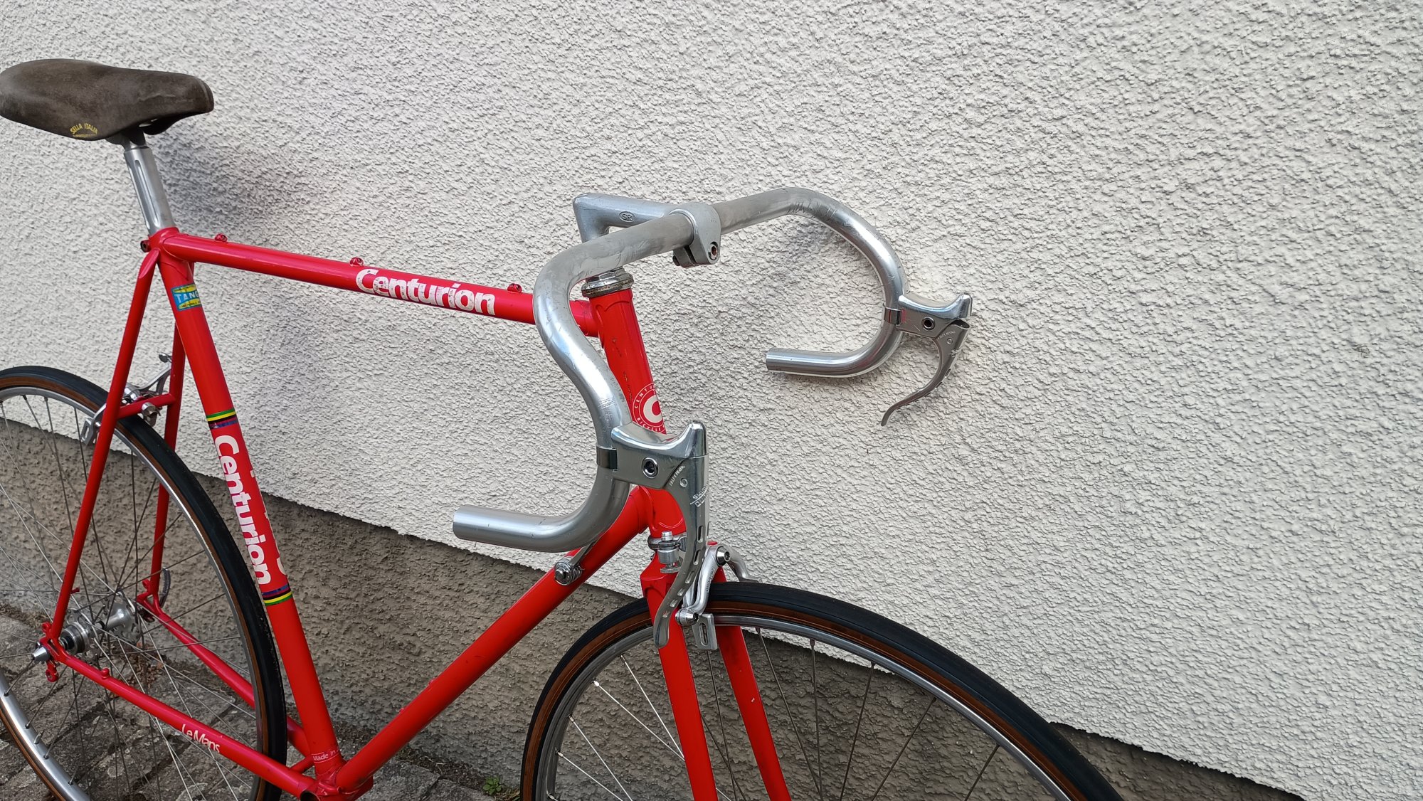

Habe schonmal für eine erste Sitzprobe ein paar Teile drangesteckt.
So komme ich in Unterlenkerposition optimal mit 3 Fingern an die Bremshebel dran. Von oben kann ich sowieso nicht gut bremsen mit der eingeschränkten Hand. Zum Glück kann ich wieder gut Unterlenker fahren.

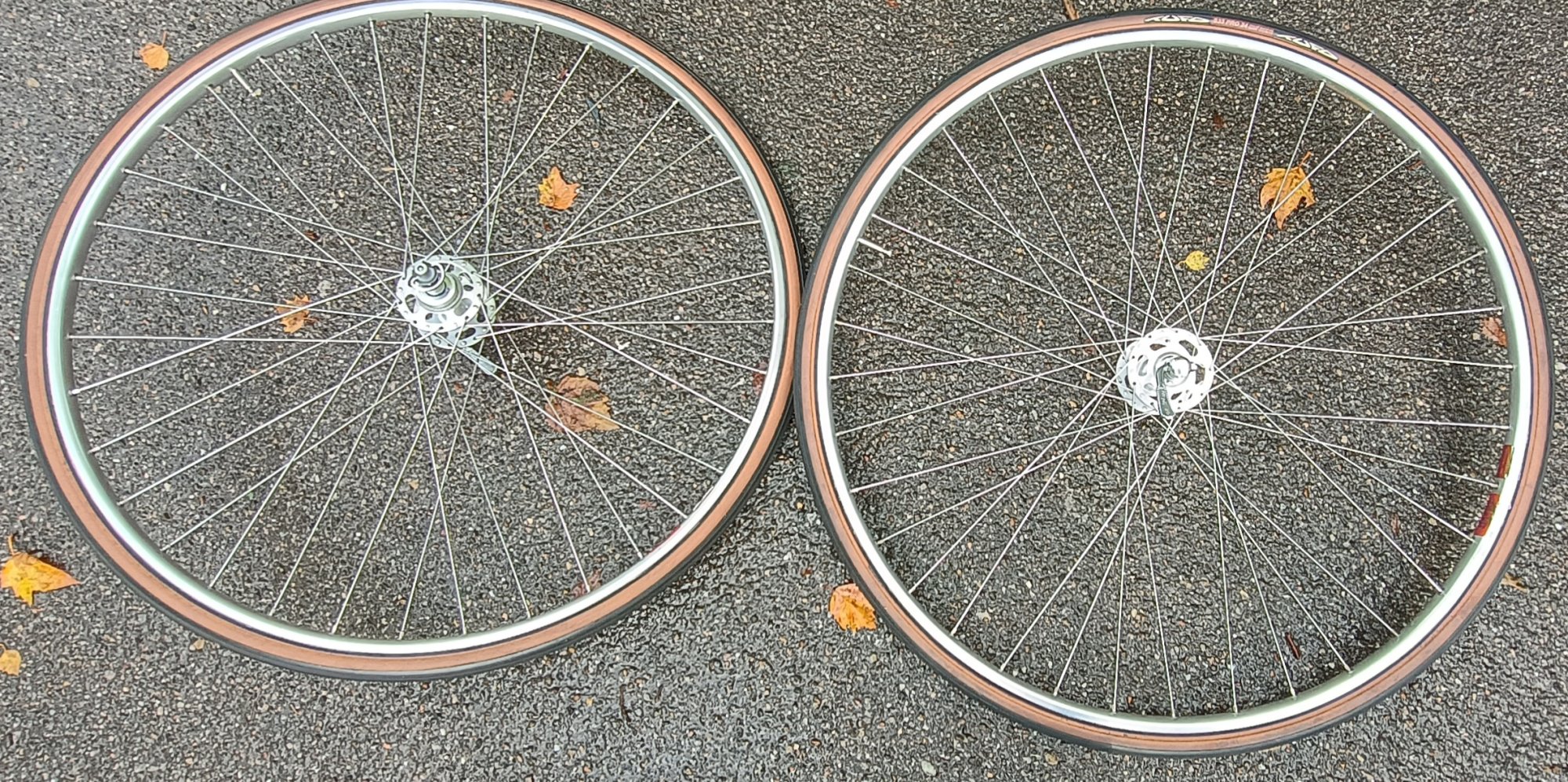

Die neuen Laufräder gefallen mir ausgesprochen gut. Die 24 mm Schlauchreifen von Tufo bleiben erstmal drauf, auch wenn da durchaus 28 mm passen.
Sobald ich den Rahmen noch etwas aufbereitet habe, erfolgt die endgültige Montage der Teile.
Einige Kleinteile muss ich noch besorgen.

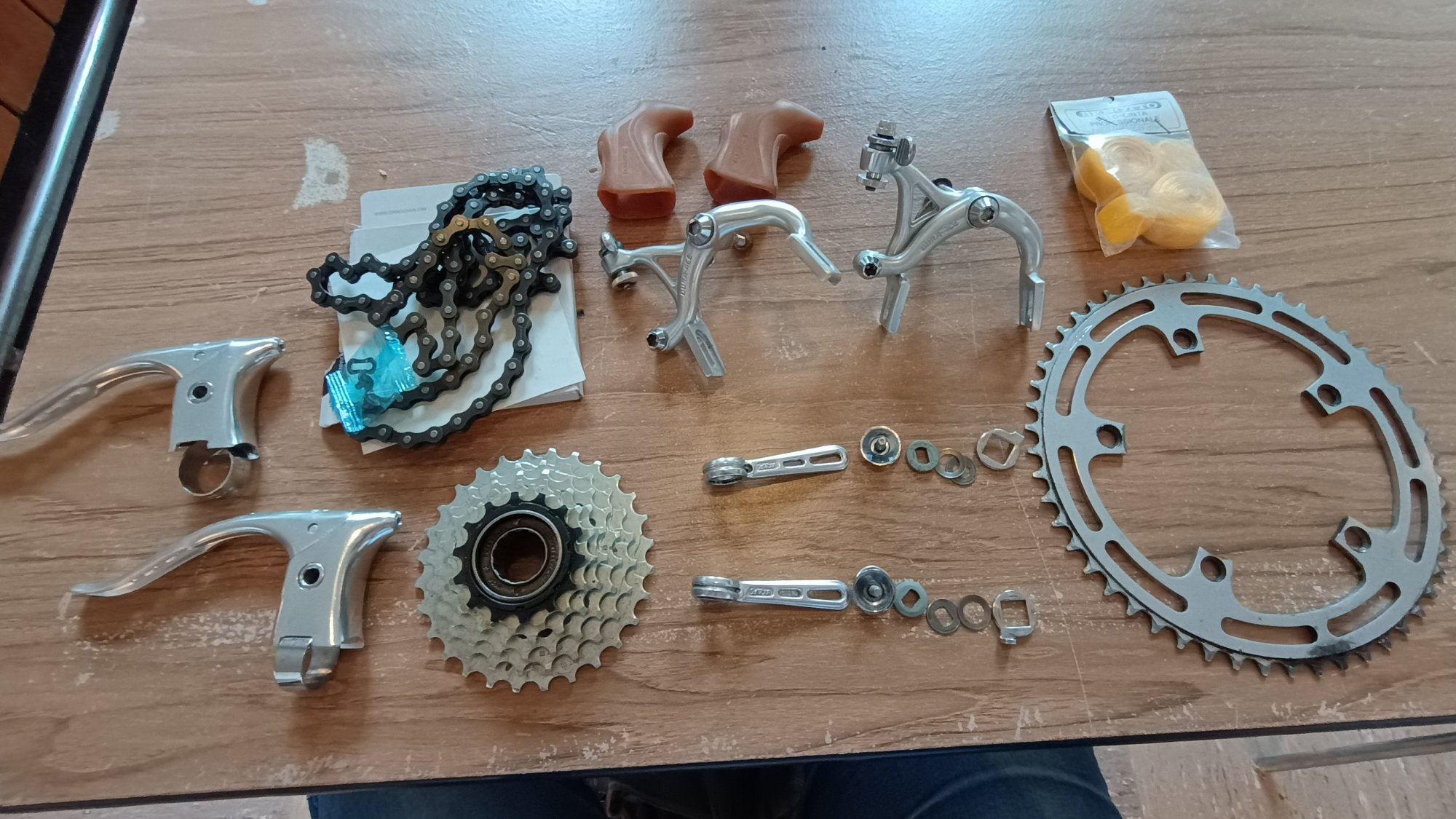

Das nächste alte Projekt steht auch schon in den Startlöchern. Die silberne Gazelle wird wieder klassikergerecht aufgebaut. Allerdings nicht ganz zeitkorrekt. Der Rahmen ist von 1974 und bekommt die Shimano Golden Arrow, die am Koga Miyata dran war.
Das Giant Peleton Lite wird für die Rolle aufgebaut.
Und das FBL Rickert wartet noch auf Teile.
Die rote Gazelle bekommt wieder einen Vorbau und Lenker und sollte dann auch wieder betriebsbereit sein.

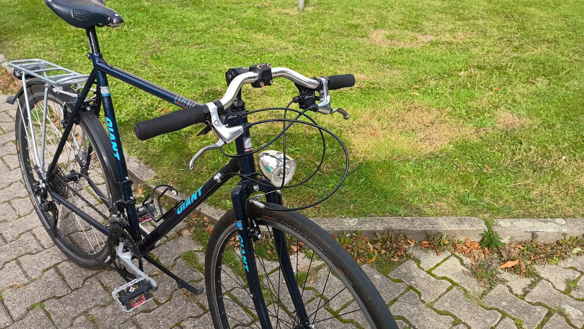

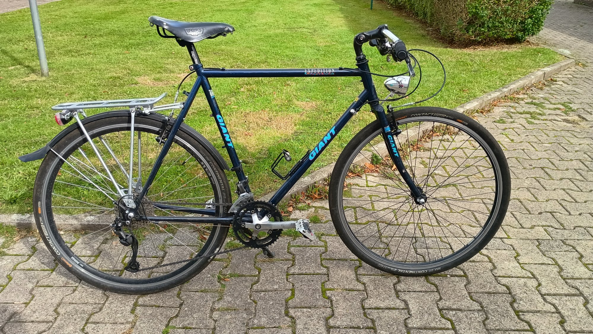

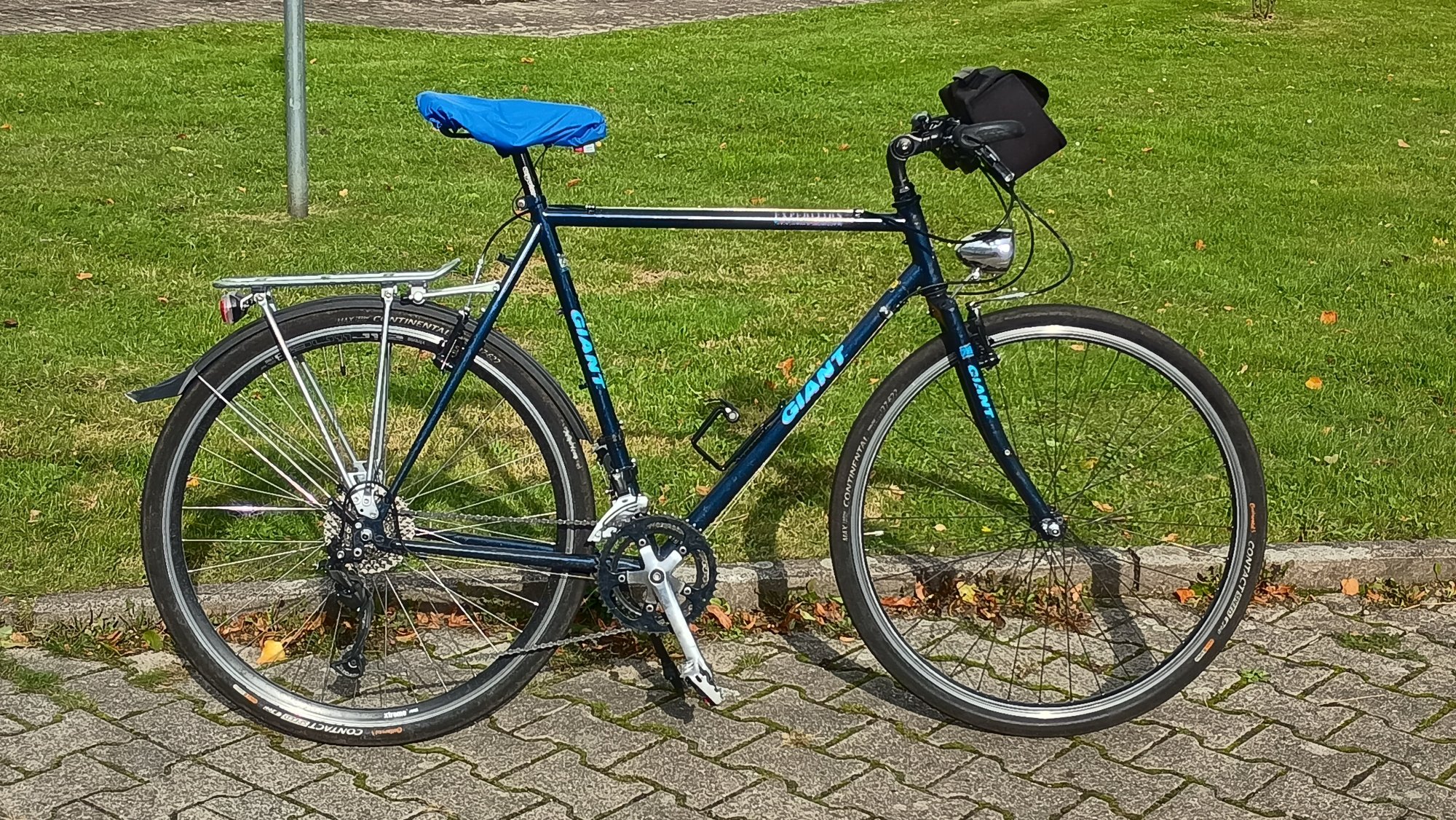

Heute habe ich etwas an dem Giant Expedition von 1991 geschraubt ich wollte wieder eine sportlichere Sitzposition.
Vorher:
Nachher:
Eingesetzt werden soll das Giant jetzt als eine Art Gravelrad und als schneller Tourer. Vielleicht auch mal für einen kürzeren Brevet. Aber dafür habe ich eigentlich das Koga Miyata.
Das Schutzblech vorne ist ans E-Bike gewandert. Da brauche ich also mal ein Neues.
Die Züge müssen natürlich noch gekürzt werden. Aber ich fahre am Wochenende erstmal eine längere Tour damit, um zu schauen ob es so bleibt. Erst danach wird gekürzt.
Vorher:
Nachher:

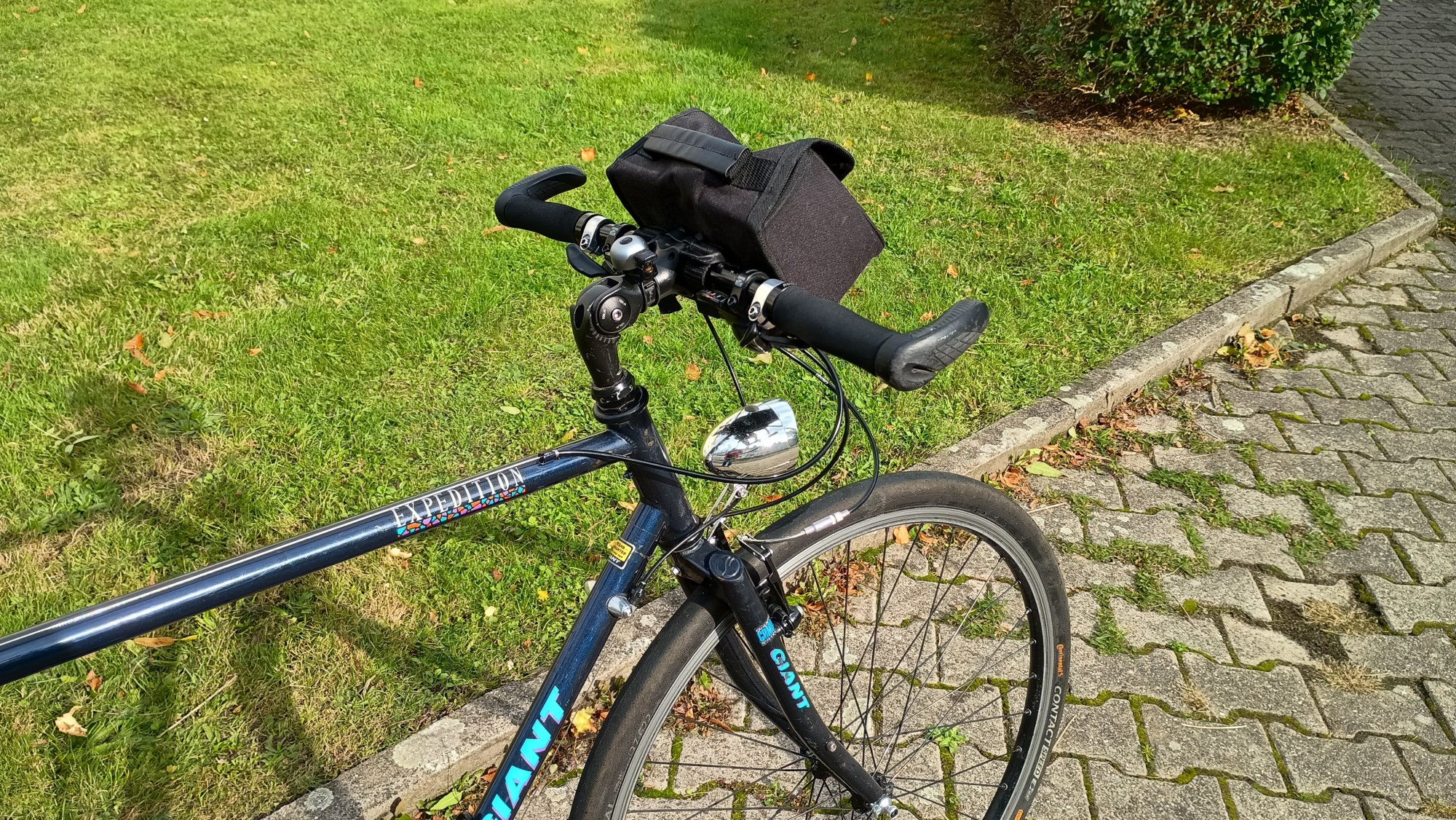

Gestern hatte ich Abends Gelegenheit mit dem Rad zum Clubabend zu fahren. Leider ist der Lenker so schon bei kurzen Fahrten von der Kröpfung her völlig unbequem. Muss da also nochmal bei.
Überrascht mich nicht wirklich. Als ich das erste Bild mit dem Lenker gesehen hatte, wurde ich schlagartig über 35 Jahre zurückgeworfen und musste an meine Kindheit denken. Da habe ich den Lenker auch so positioniert, damit es sportlicher aussieht. Gepasst hatte es leider nicht.
ich empfehle Corratec BullBar

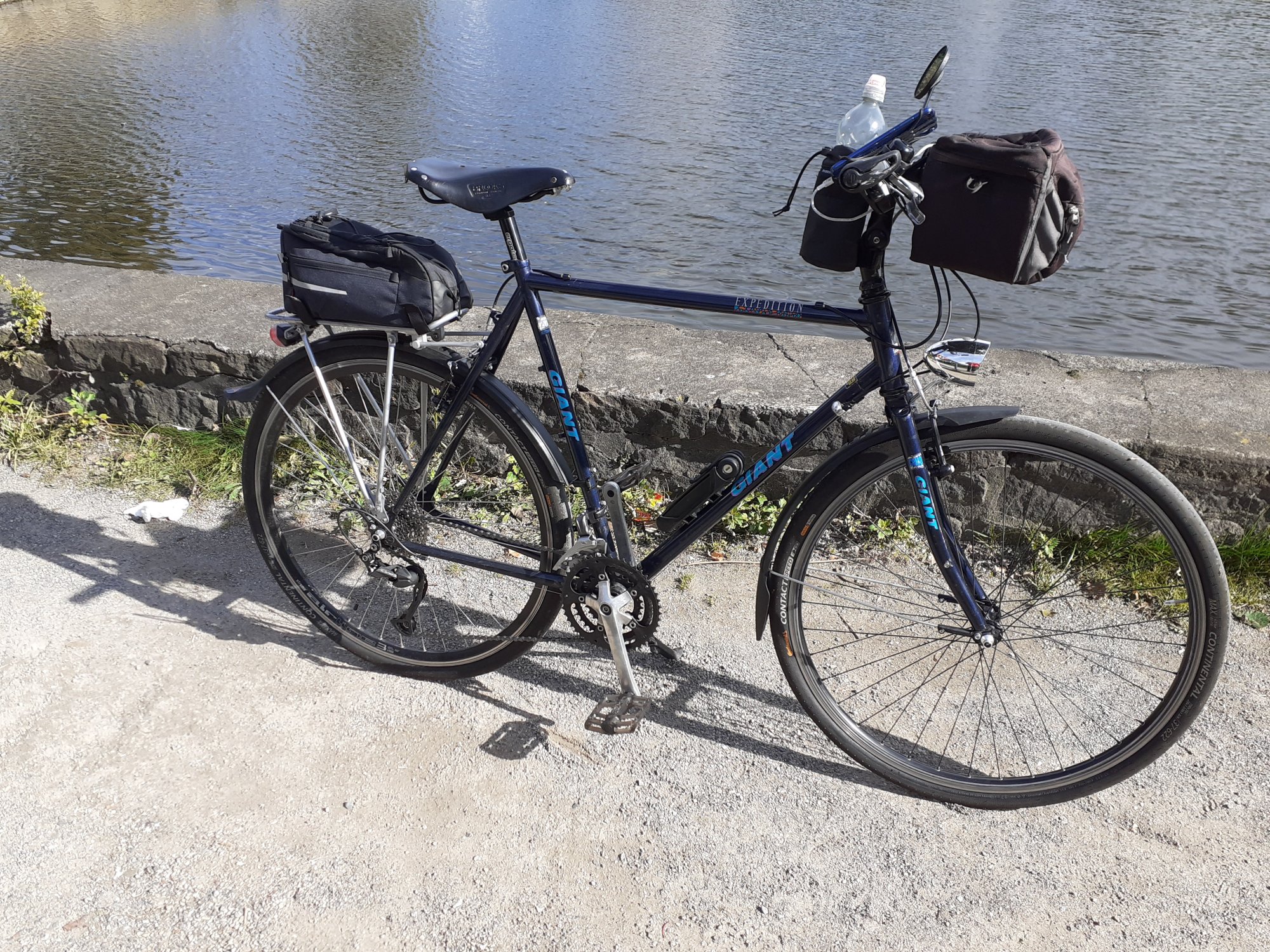

Bin heute bei dem Giant seinem Lenker nochmal bei gegangen. Jetzt ist es deutlich bequemer und immer noch etwas sportlich.
Ist ein nur 56 cm breiter MTB Lenker aus den 90ern. Dazu kurze Hörnchen. Die Lenkertasche gefällt mir nicht. Da muss noch eine bessere Lösung her. Ich habe noch irgendwo eine kleine Rahmentasche. Die hatte ich kürzlich (so vor einigen Monaten) noch in der Hand und gut weg getan. Zu gut. 🙈

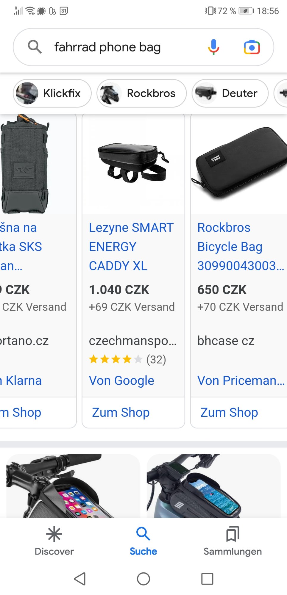

Ich brauche halt vorne eine kleine Tasche für die Powerbank, wenn ich mit Handy und Komoot navigiere.

Wäre bei deinem Problem nicht eine Surly Corner Bar eine Lösung? Ist aber nicht günstig, aber mal so als Gedanke. Evtl. gibt es inzwischen auch günstigere Nachbauten
https://bikepacking.com/gear/surly-corner-bar-review/
edit: gibt einen deutlich günstigeren Nachbau bei CNC
https://cnc-bike.de/graveltouring-multipositionslenker-254460mm-schwarz-p-22983.html
(gibt es dort auch in unterschiedlichen breiten)
Morgen fahre ich mit dem Rad die Balkantrasse von Lennep im Bergischen Land nach Leverkusen zum Rhein und zurück. Das werden so ca. 73 km.

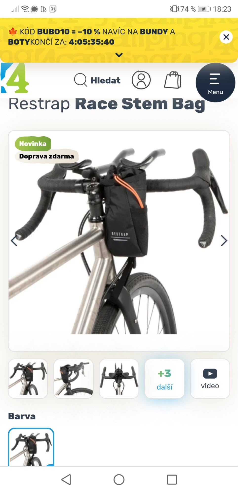

Da gibt's doch diese kleinen Snack Taschen für seitlich am Vorbau, oder diese "Technik" Taschen am Oberrohr hinter dem Vorbau.
Aber der Lenker so scheint doch erstmal bequemer 😁 scheint 😬

So einen einstellbarern Vorbau habe ich auch, und zwar von XLC. Ich bekomme den aber nicht richtig fest, also wenn ich z.B. irgenwo hochspringen möchte (flache Kannte eines abgesenkten Bordsteins als Beispiel), dann bewegt sich der Vorbau um ein paar Grad, weil die Rastnasen etwas Bewegung zulassen. Auch ist meiner nicht präzise gefertigt (22.0mm anstelle von gekauften 22.2mm), so daß er schief in der Gabel sitzt und die Kontermutter daher eine Furche ritzt. Ich frage mich auch, ob ich auf Deinen Bildern schon genau so einen Schaden erkenne:
Trotz anfänglicher Skepsis habe angefangen, auf Ahead-Adaper umzustellen. Die sind nicht teuer, und Du kannst die Vorbaulänge beliebig wählen. Auch für Deinen 25.4mm Lenker sind die Vorbauten verfügbar. Durch die negative Montagemöglickeit würdest Du auch noch etwas tiefer kommen, als Du es jetzt in Deiner "0° Stellung" bist.
Interessant ist auch, daß die Kombi etwas leichter ist als alle meine klassischen Schaftvorbauten.
Ich bin darauf gestoßen, als ich vor einem spontanen Rad-Kurzurlaub einen modernen Gravellenker montieren wollte und ganz schnell eine Lösung brauchte, die am Klassiker funktioniert. Das mußte alles ganz schnell her - also per Prime und sollte auch nur temporär sein, also nicht so teuer:
Es ist dann dieser Adapter geworden:
https://www.amazon.de/dp/B094J8SHVB?th=1
(wobei ich diesen auf Grund von Feritungsfehlern am Schrägkonus bei jedem zweiten Exemplar nur empfehlen kann, wenn man eine Bastelkiste hat)
und dieser Vorbau - verfübar in jeder nur erdenklichen Länge- :
https://www.amazon.de/dp/B0DYXSQ3K5?th=1
Das würde Dir noch ein paar zusätzliche Freiheitsgrade verschaffen...
Bei mir funktioniert das aber so gut und fühlt sich so wertig, ordentlich und steif an, daß ich dabei bleibe.
Auch mein Rennrad wird so umgerüstet werden, weil ich noch einen ergonomisch passenderen Lenker montieren möchte und die Auswahl an klassischen 25.4mm Lenkern doch recht begrenzt ist. Der Ahead-Adapter erlaubt die günstige Umrüstung auf 31.8mm Klemmung.
P.S. Mit dem verkehrt herum montieren Riser-Bar-Lenker auf den ersten Bildern hätte ich mich nicht raus getraut. Ich bin ja sonst nicht so und wenn ich hier Eure geleckten Aufbauten mit nur epochenkonformen Anbauteilen und den immer farblich passenden Zughüllen und Lenkerbändern sehe, dann fühle ich mich wie der komplette Kulturbanause. Aber diese Montageart wäre dann doch über meiner optischen Schmerzgrenze gewesen. Und ich dachte eigentlich, ich hätte diese gar nicht...

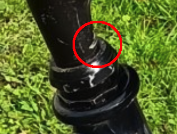

Nö, da ist nur ein Kratzer. Hatte am Schaft mal etwas montiert. Das Teil ist sehr massiv und hat 1 1/8 Zoll, nicht 1 Zoll. Der sitzt richtig Bombenfest, auch im Verstellbereich für den Winkel.
