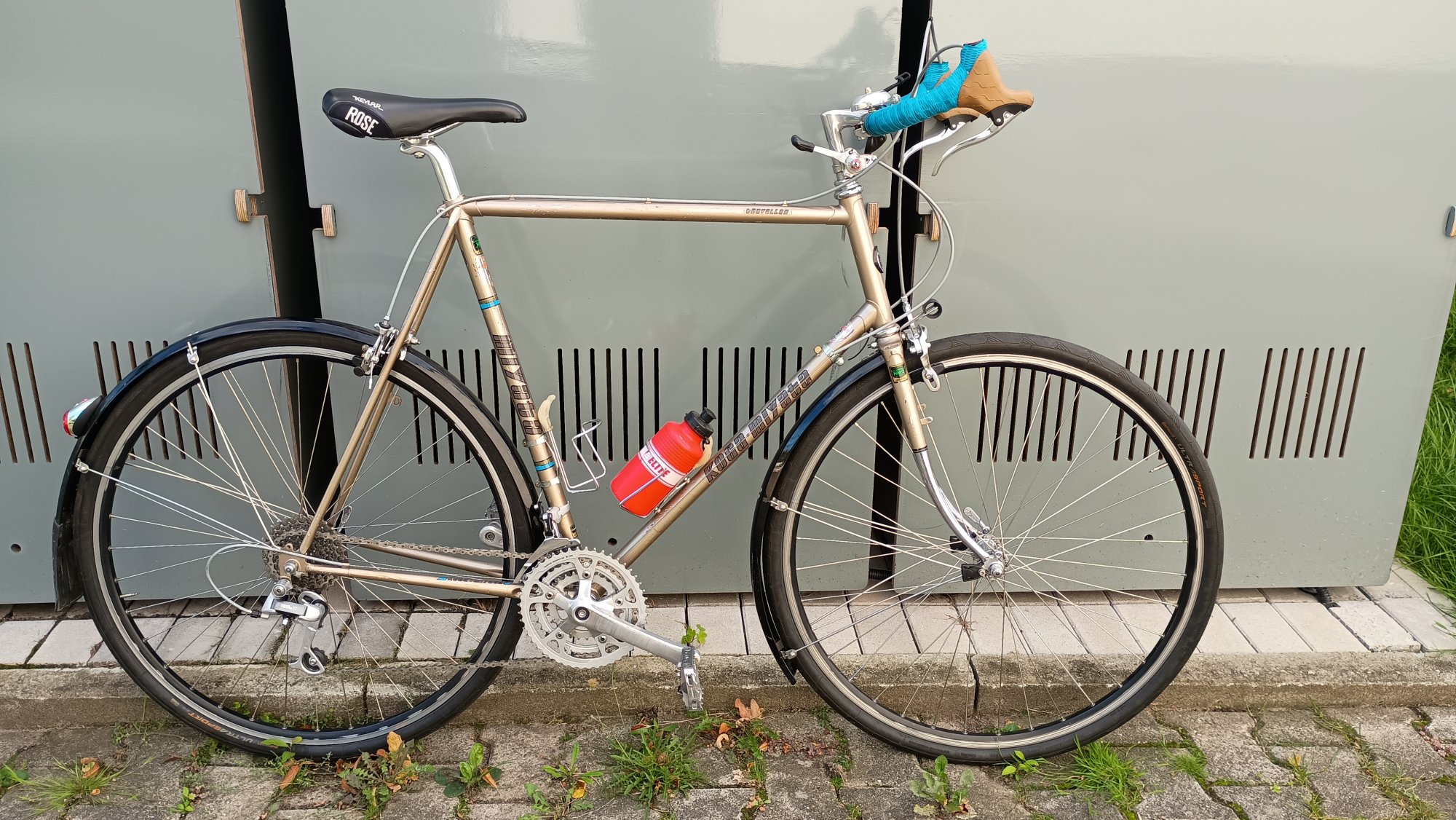

Am Koga Miyata Randonneur habe ich Heute auch gearbeitet.

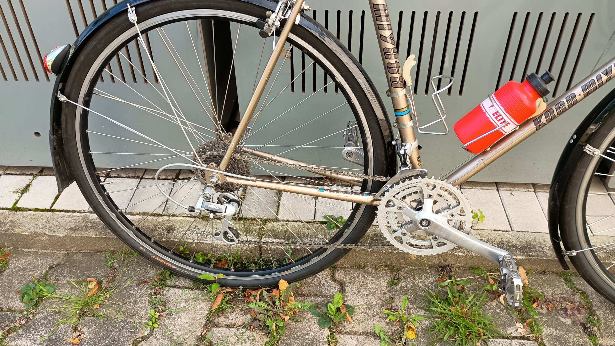

Das Koga bekam andere Laufräder mit 130 mm hinten und 8fach Kassette. Das Laufrad passte problemlos rein, allerdings blockiert die Kette wenn ich aufs kleine 11er Ritzel schalte. Da ich die Kassette (wegen dem 32er Ritzel) und das Laufrad behalten möchte, habe ich das Schaltwerk so eingestellt dass es nicht aufs kleinste Ritzel schalten kann. Das zweitkleinste hat 13 Zähne, das reicht mir mit dem 48er Kettenblatt vorne aus. Effektiv habe ich also hinten immer noch 7fach. Es schaltet sich recht gut und mit dem 28er Kettenblatt vorne habe ich eine leichte Unterstützung. Das dürfte auch für längere Steigungen reichen. Die Vorbauschalthebel habe ich erstmal gelassen, aber ich hätte noch 8fach Hebel fürs Lenkerende.

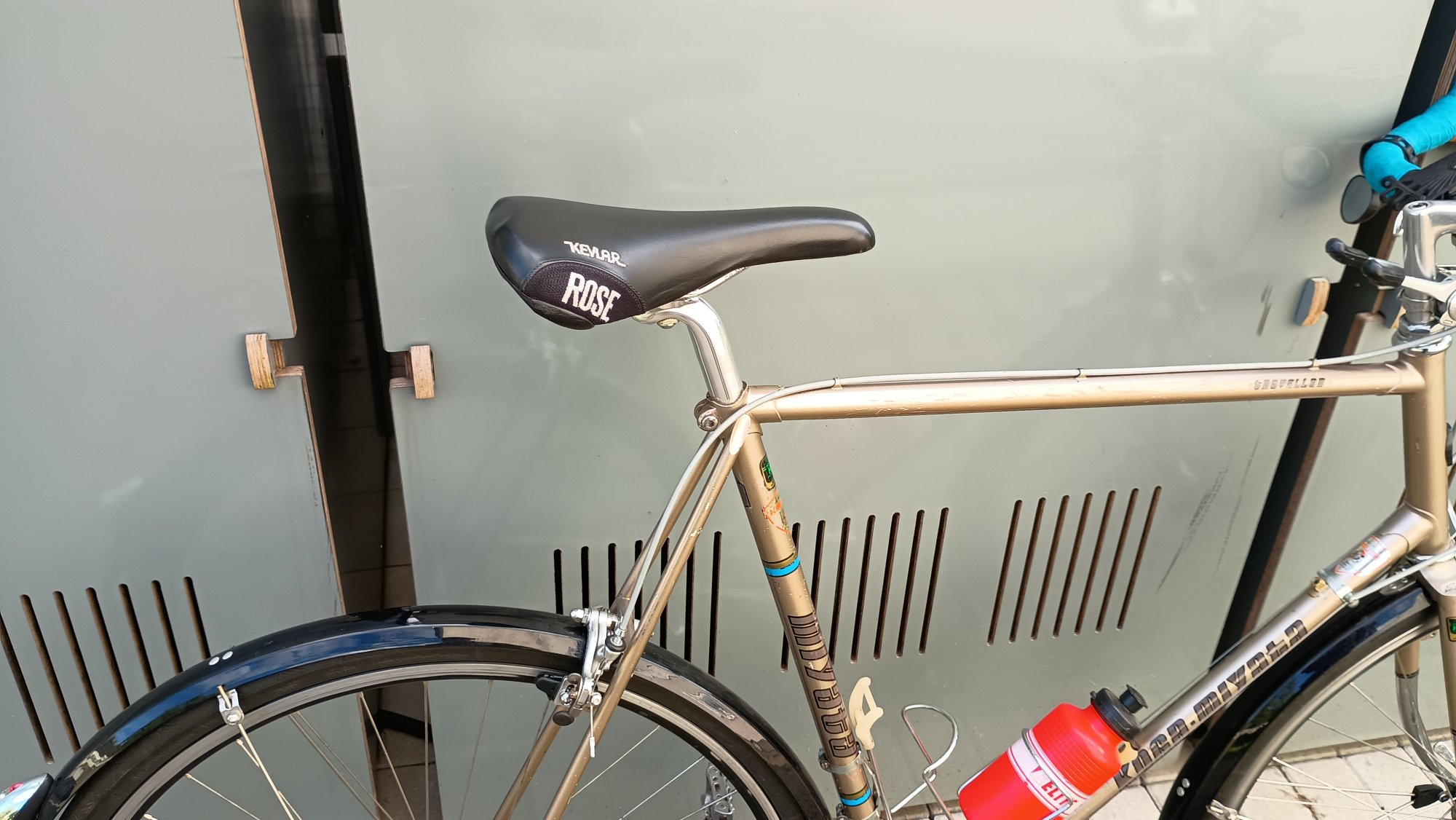

Den originalen Koga Sattel habe ich gegen einen Rose Sattel getauscht. Der hat sich früher schon bei Marathons und Brevets bewährt,
Die 35 mm Reifen habe ich gegen 32 mm getauscht, da es an den Schutzblechen doch schon etwas knapp war. Die Reifen werden aber noch erneuert mit welchen mit beiger Flanke. Muss mal schauen was es da Gutes für die Langstrecke gibt.

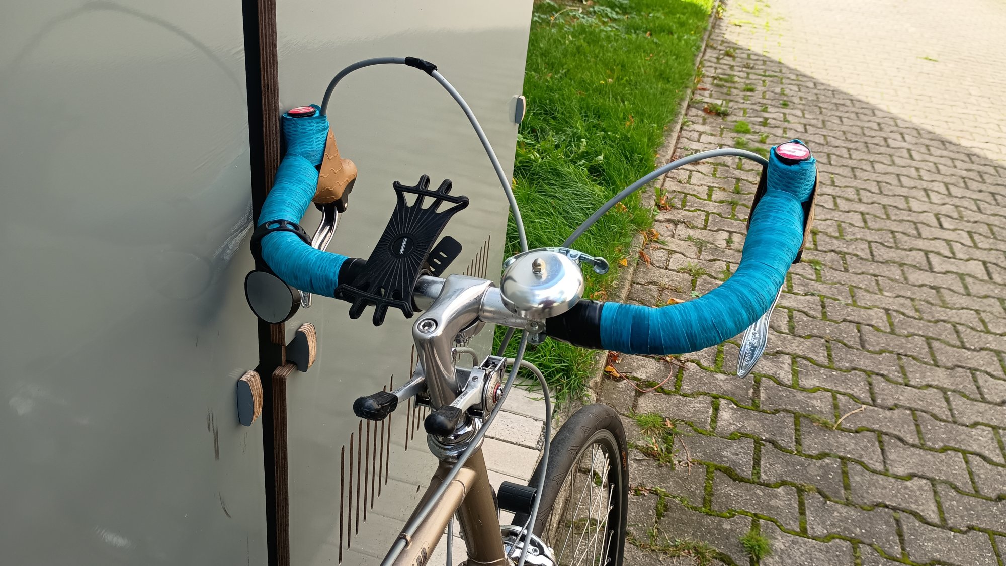

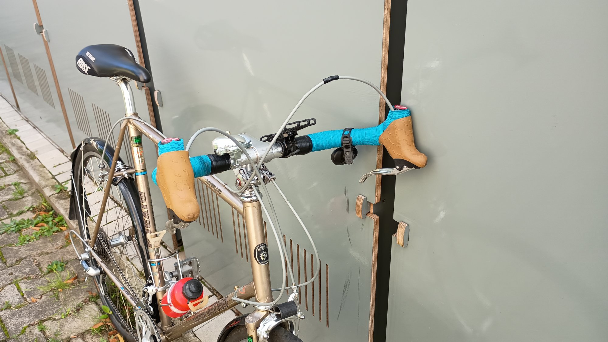

Als Bullhornlenker habe ich einen abgesägten Rennbügel genommenen. Aber so richtig glücklich bin ich damit noch nicht. Der Lenker ist einfach zu kurz. Die Bullhornlenker am Jo Geurts und am blauen Rickert sind deutlich länger und bieten dadurch eine bessere Auflage der Hände. Da werde ich mich noch nach einer besseren Lösung mit 25,4 mm Klemmung umschauen.
Die Bremshebel kann ich jetzt deutlich besser ziehen. Aber mit der Bremswirkung bin ich trotzdem nicht zufrieden. Das sind wirklich meine schlechtesten Bremsen. Da müssen auf jeden Fall Dualpivot von Shimano dran. Aber die muss ich erstmal mit 59 mm Bremsmaß finden. Und dazu kommt noch Mutternbefestigung.

Das Problem mit der Schaltbarkeit aller acht Gänge und damit die Nutzung des 11er Ritzels lässt sich eventuell lösen, in dem man sich rechts etwas mehr Platz vom Ritzelpaket zum Ausfallende schafft.
Mit unterschiedlich dicken U-Scheiben kann man nahezu immer die Nabe etwas nach links rücken, d.h. links etwas weniger, rechts etwas mehr zwischen Konus und Kontermutter unterlegt. Dadurch schafft man Platz zwischen Abschlussritzel und Rahmen.
Danach muss man natürlich einmal rund herum an den Nippeln drehen, um die Felge wieder auszurichten. Wenn man gleichmäßig die rechte Seite viertel bzw. halbe Umdrehungen anzieht und links in gleicher Weise nachlässt ändert sich an Rundlauf und Spannung meistens nix.
Wer nicht auf eine Lehre zurückgreifen möchte, kann sich am Rahmen orientieren.
Klar, und die Schaltung muss auch nochmal komplett neu justiert werden.
Klingt nach viel Arbeit, ist es aber eigentlich gar nicht. Lässt sich gut in überschaubarer Zeit schaffen.

komische Zugverlegung, das sind doch Non-Aero Hebel, oder? Kann man die nicht umdrehen und die Züge unter das Lenkerband legen.... also Bremsgriff nach oben offen?
Mit den Lassos besteht Gefahr sich aufzuhängen 🤔
Du meinst beim Koga Miyata? Das war nur ein Versuch. Bin damit selber nicht zufrieden. Weder optisch noch praktisch. Hab ja auch geschrieben dass ich das noch ändern werde.
Das sind Aerohebel. Der Zug kommt unten raus. Aber da kommt eh ein anderer Lenker dran und dann kann ich die Züge wahrscheinlich auch am Lenker verlegen.
Beim Jo Geurts kommen die Bremszüge auch unten aus den Aerohebeln. Hab versucht die am Lenker zu verlegen, werden aber zu stark geknickt. Umgekehrt kann ich die nicht montieren, da ich dann die Bremshebel nicht mehr richtig ziehen kann. Gefällt mir optisch nicht, funktioniert aber gut.
