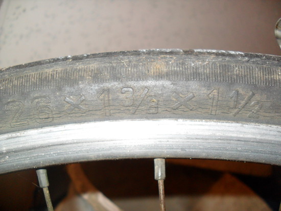

Ne, ich will das jetzt wissen! ;) Pfiffi, kannst du nicht nochmal ein 28er Rad ranhalten? Oder nochmal messen. Das muß doch rauszukriegen sein.
AW: Rund um`s MIFA - Technik-Touren-Typen.
Das hintere ist definitiv 28", ich hab auch noch ein Foto wo man die 622 auf dem Reifen sehen kann.
Vorn hingegen könnte 26" sein.
Frage ist nun wie hat es Diamant ausgeliefert?
Cu Danni
Also meine zwei Wandersport sind 28Zoll, habe aber auch ein Bild mit 26Zoll Laufrädern gesehen.
Gruß Heiko
