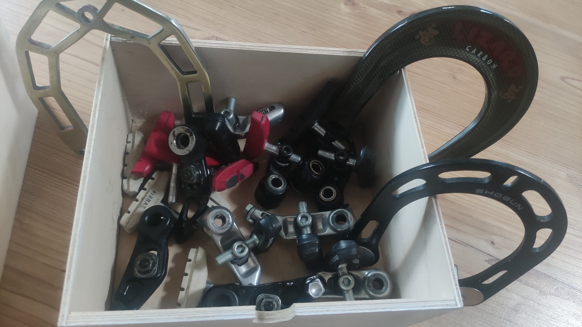

Hier hab ich noch Reste von dem Zeug, die neueren XT hängen noch an einem Rad:

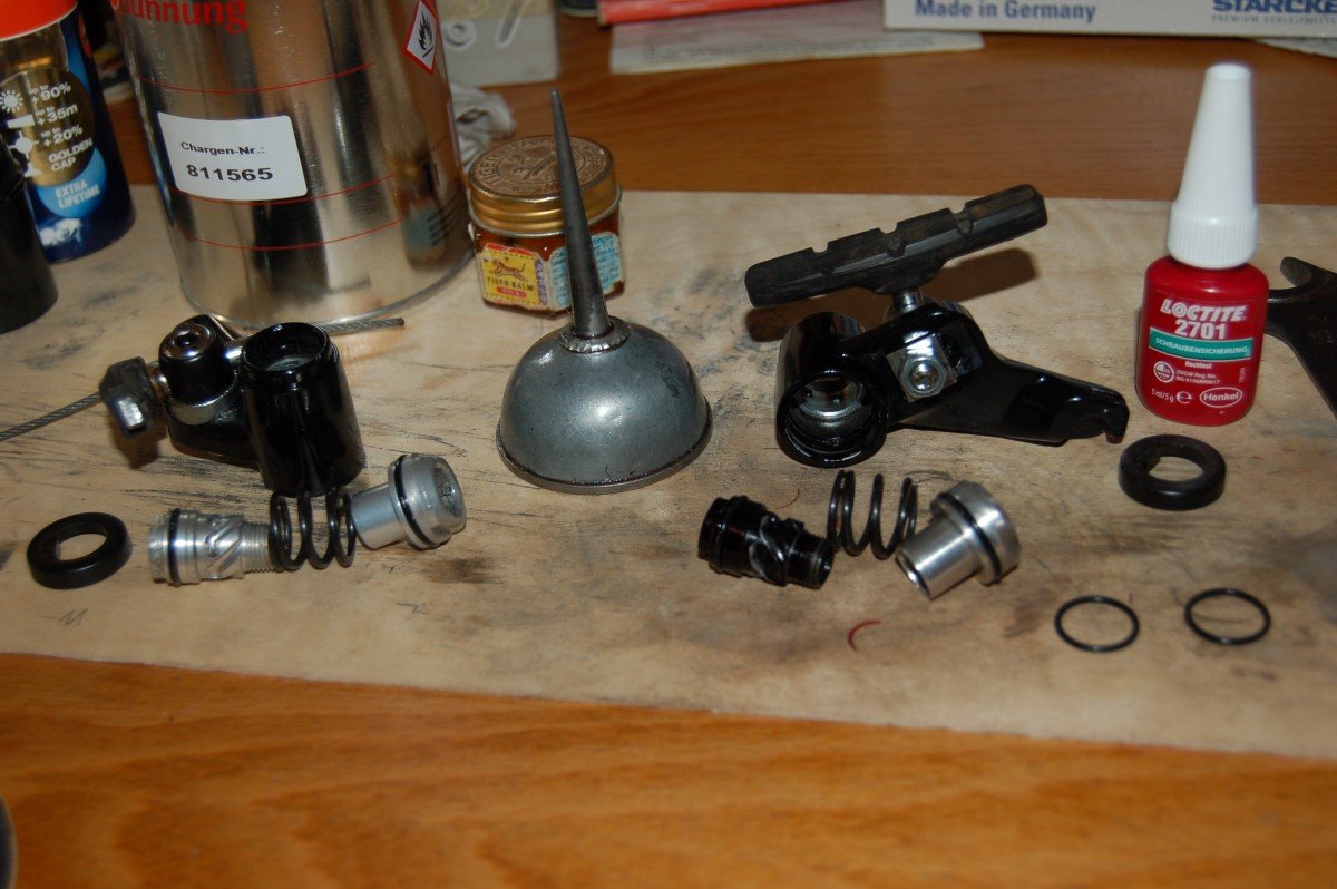

Habe CT-XP 10. Nach - wie geschruben - ewig und drei Tagen 2023 mal zerlegt und gewartet, diese Arbeit hätte ich mir sparen können, je nun, Jugend forscht halt ganz gerne... :rolleyes:

Das sind aber auch die berühmt-berüchtigten "self energizing" Pedersen-Cantis (Montage am Vorderrad verboten!), die kann man mit den normalen nicht vergleichen.
Ich hab meine damals nach ein paar Jahren wieder abgebaut.

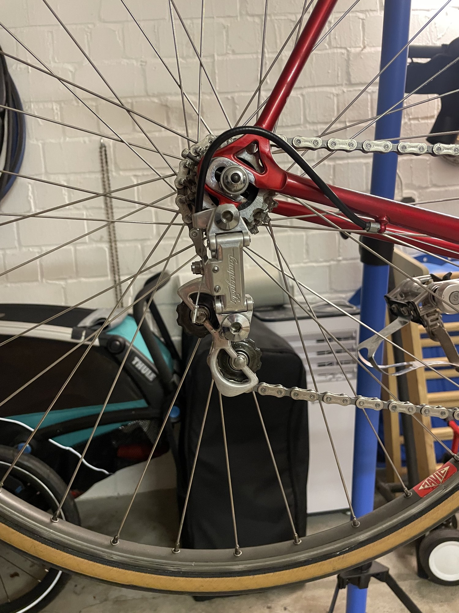

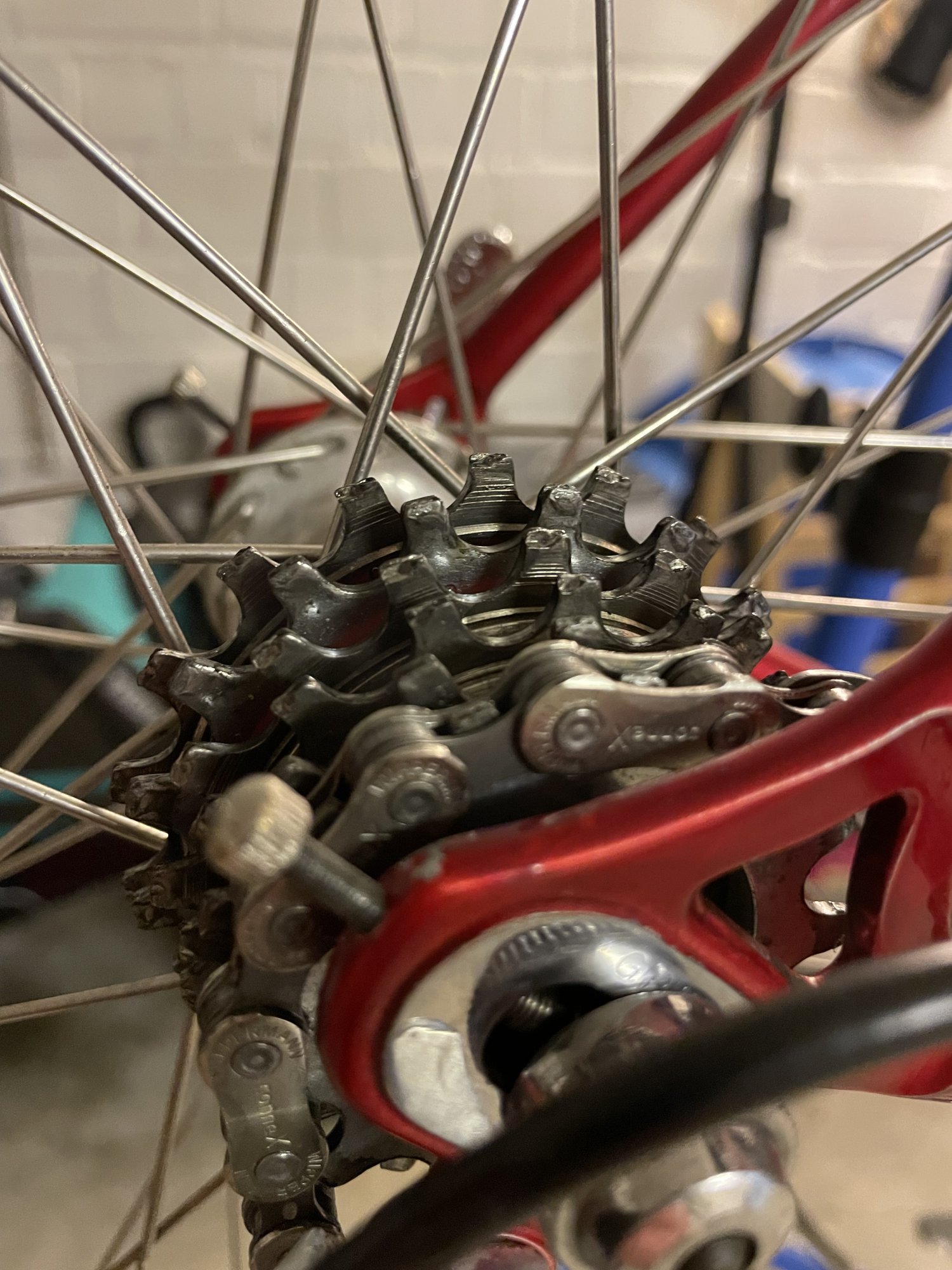

Sorry, dass ich so in die „Canti-ne“ reinplatze, aber:

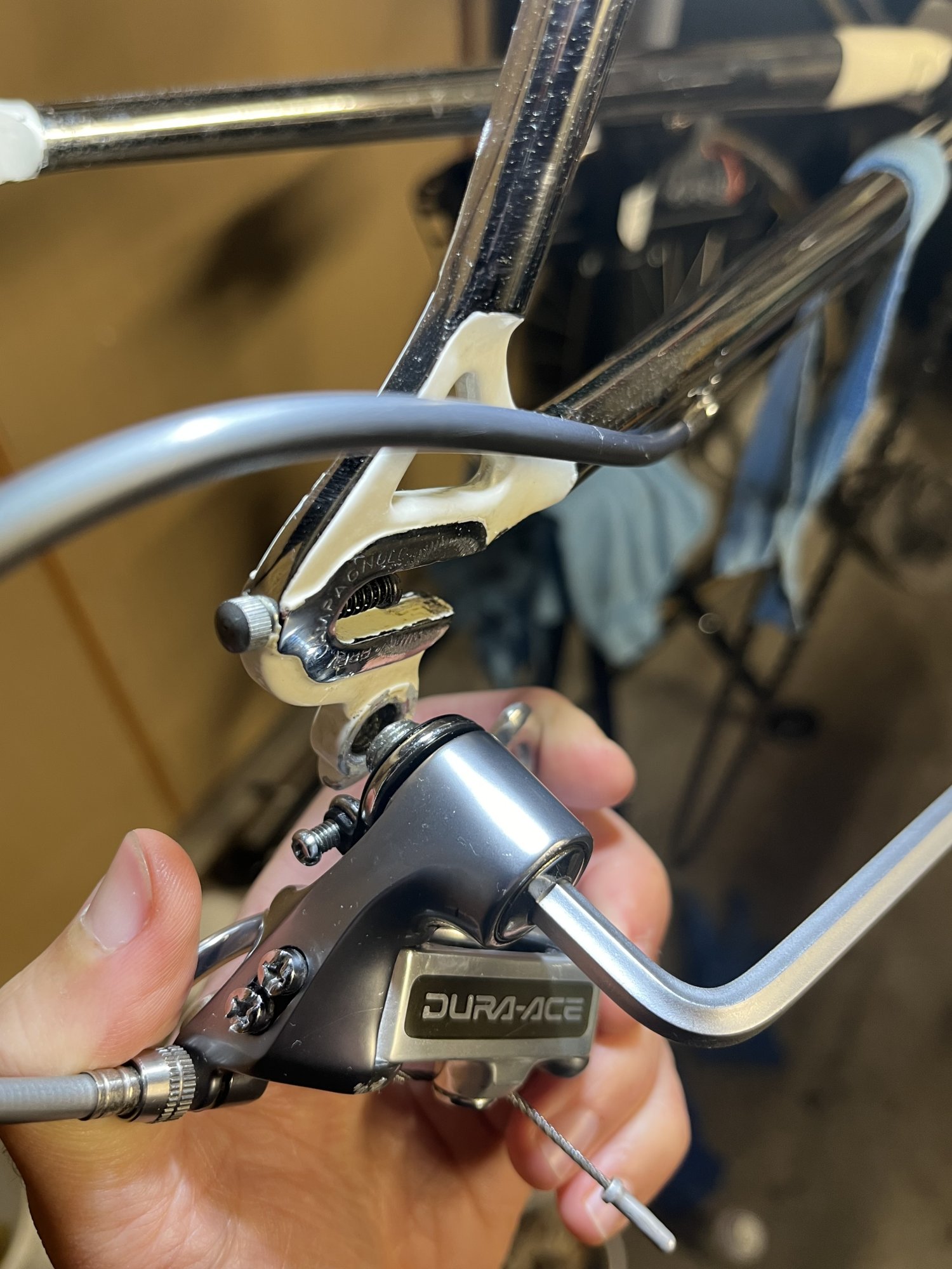

Bin ich nur zu ungeschickt und unerfahren oder gibts da einen Trick, wie ich das frisch gereinigte (noch am Zug hängende) Schaltwerk wieder in sein einziges Auge bekomme? Da dreht sich immer dieser Anschlagsteil mit der kleinen Schraube mit hoch und überhaupt ist die 6er Inbus so schwergängig…
Seil aushängen
So steht alles unter spannung

"Eine Sonderform war die Pedersen Bremse, die später von Suntour lizensiert und als XC Pro SE verkauft wurde. Diese hatte ein Schneckengetriebe und die Bremswirkung stieg an, wenn sich das Rad dreht. Das Rad drückt die Bremse in Richtung Sockel und im inneren spannt sich eine Feder. Aufgrund dessen, konnte man die Bremse nur am Hinterrad verwenden, da die Bremse am Vorderrad vom Sockel weggezogen würde."
https://radtechnik.2ix.de/rimbrake.php
Das Prinzip wird eigentlich klar, wenn man sich deren Innenleben anschaut, das andere Cantis gar nicht haben. Der Schneckengang auf dem Sockel sorgt dafür, dass sich die Bremse durch die Energie des rotierenden Rades beim Bremsen von selber weiter Richtung Rad dreht, sozusagen ein eingebauter Bremskraftverstärker.
Am Vorderrad hätte das allerdings den gegenteiligen Effekt, denn da sind die Bremsen ja andersherum montiert.
Die Bremswirkung ist durch die Schneckenmechanik ziemlich brachial, aber auch schlecht zu dosieren, meiner Meinung nach. Wir haben damals immer Digitalbremsen gesagt dazu - entweder an oder aus, dazwischen gab es nicht viel.
Ein anderer Grund für die Demontage war das hohe Gewicht und die Erfahrung, dass die normalen XC-Pro Cantis am Hinterrad auch nicht schlechter sind. Ein bisschen hat mir auch die sichtbare Verwindung der Sitzstreben beim Bremsen Sorge bereitet, da hatte ich Angst, dass irgendwann die Sockel abreißen.
