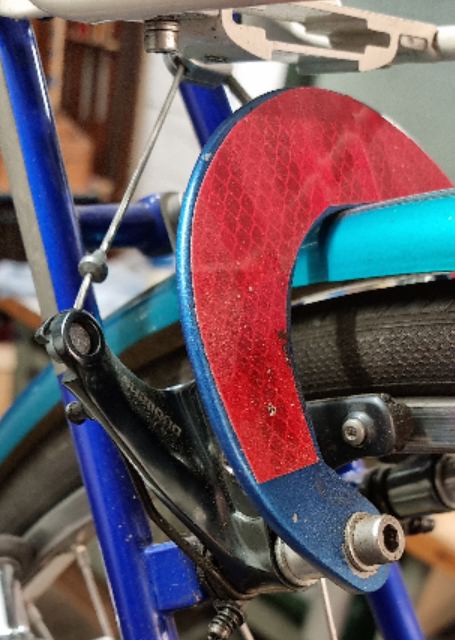

Am Rahmen würde ich erstmal gar nichts "befeilen". Das wird hier auf die Schnelle sowieso nicht sonderlich gut möglich sein, weil es ein Merlin ist. Einfach so machen wie hier beschrieben:
...Du kannst auch die Arme der Bremse verdrehen, das geht gar nicht so schwer wie man meint...
Knipex Zangenschlüsse und los geht's
Nach 5 Minuten ist das Problem gelöst.
Das entspricht hinsichtlich der Auswirkungen vermutlich der befeilten Unterlegscheibe: Bolzen und Hülsenmutter sitzen dann schief. Und auf der dem Sitzrohr zugewandten Seite klappt das mit dem Befeilen nicht, weil die Hülsenmutter dort versenkt ist. Deshalb die Befürchtung, die Hülsenmutter könnte Schaden nehmen, etwa am Kragen brechen. Oder bin ich da zu pessimistisch?
Dann einen Kombination aus Rahmen Befeilen (außen plan, Bohrung horizontal aufweiten) und eine leicht schräg gefeilte Scheibe von innen unter die Hülsenmutter packen?

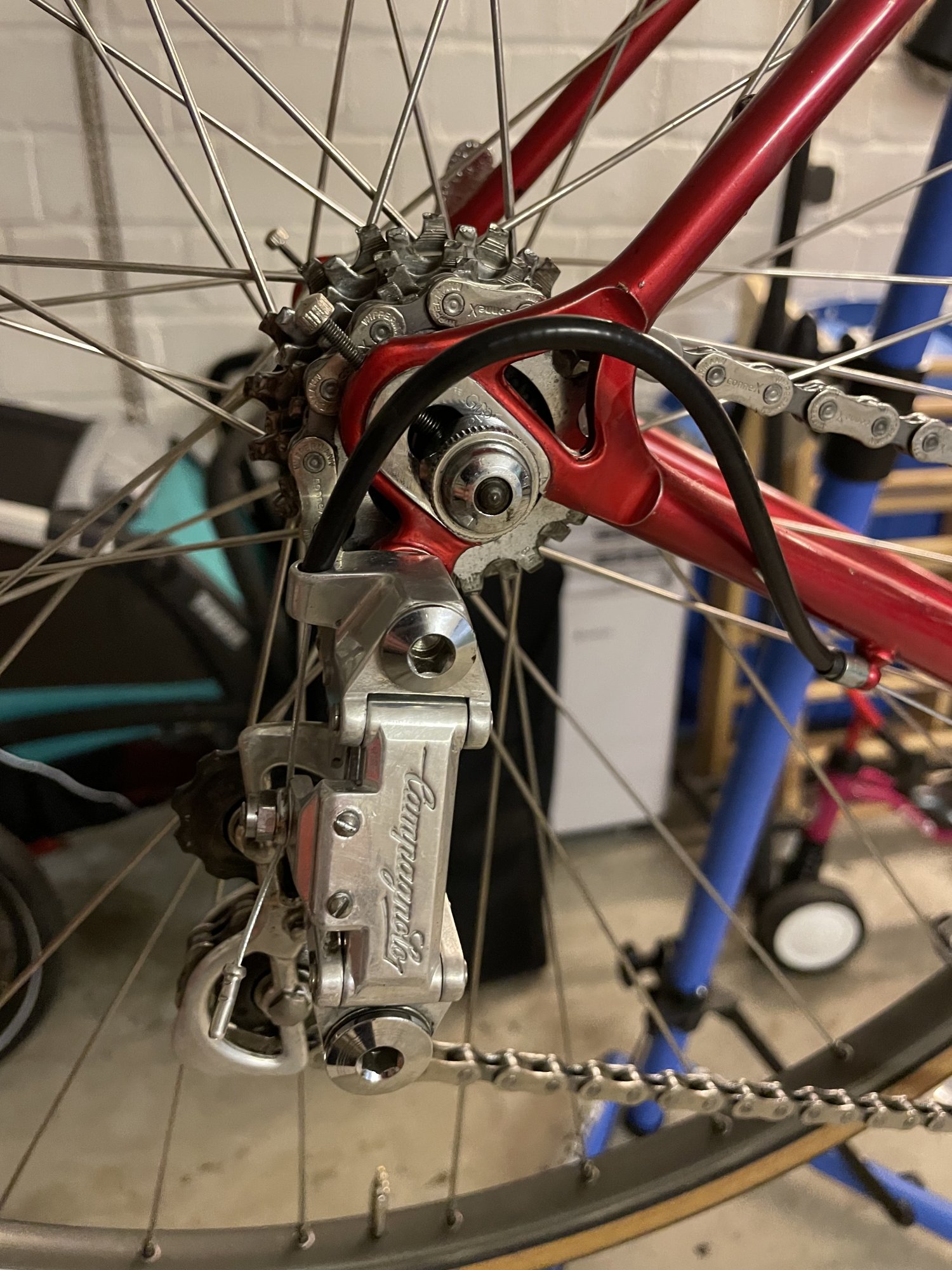

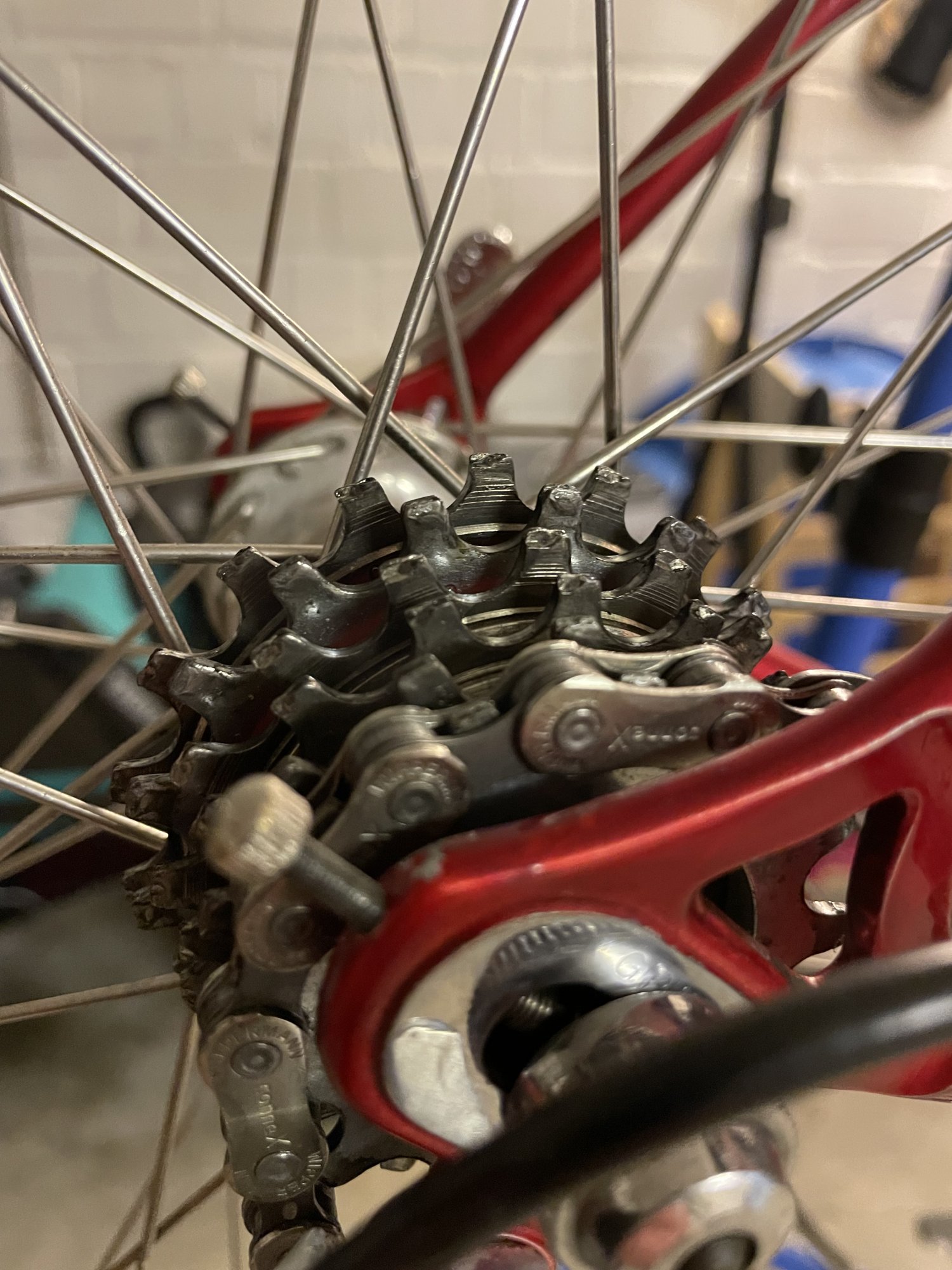

Guten Abend zusammen, ich bräuchte mal einen Tipp was ich noch machen kann bzw. woran es liegen könnte.
Ich habe an meinem Colnago Sport mit Campagnolo 980 schaltwerk und Mailard Course Schraubkranz heute die Kette neu gemacht. (Connex 804)
Im Montageständer läuft alles sehr geschmeidig und schaltet super.
Wenn ich aber bei mir vor der Tür los fahre (minimale steigung) fängt die Kette an zu springen. Ich hab das Gefühl das das Schaltwerk sie nicht an Ort und Stelle hält wo ich sie quasi hinstelle. Er legt mir die Kette dann oft oben auf die Zähne drauf quasi.
Hab schon einiges probiert weiß aber aktuell einfach nicht weiter.
Anbei noch 2 Fotos von der Schalterrei.
Würde mich über Infos freuen
Vielen dank schon mal und einen guten Start ins Wochenende
Beste Grüße
Sven
Joo, alter Zahnkranz und neue Kette,
da kracht es schon mal im Gebälk.
Mit etwas Glück gibt sich das nach einigen
Kilometern wieder....sonst musst Du wohl
in den sauren Apfel beissen.
Wenn Du mit viel Druck auf der Kette fährst ist
das dann normal.....hatte ich auch schon einige
Male, ich versuche dann leichtere Gänge zu
fahren um den Druck rauszunehmen.
Wenn sich das nicht ändert brauchst Du wohl
einen neuen Zahnkranz.
Eigentlich wechselt man den Antriebsstrang ja
komplett, damit so etwas nicht passiert.
@RoKaDo Ja das der Zahnkranz nicht mehr der beste ist mir bewusst. Hab ihn auf KA gekauft in… Zitat: sehr gutem Zustand und überholt… ich selbst bin damit kaum nen 1km gefahren.
Werde ich wohl als Lehrgeld verbuchen und schauen ob es sich legt. Wenn nicht muss wohl doch noch nen neuer her.
oder einfach mal ne olle Kette drauf?
Gib der Kombination mindestens 100km Zeit.
Hatte ich auch mal. Danach war das Problem weg. Es wurde nach gut 20km bereits merkbar besser. Übrigens auch mit einer Connex Kette (Connex 808).
An den Connex Ketten gibt es sonst nichts auszusetzen. Absolut top. Habe ich an mehreren Rädern.
@hugo77 ich hab die Kette gewechselt weil ich dachte die alte wäre schon zu Oll gewesen obwohl sie laut Lehre noch im soll ist.
